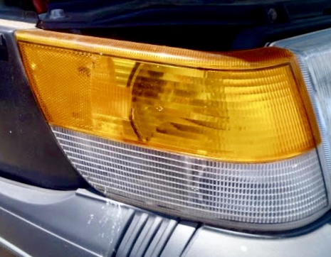

Hallo, seit zwei Jahren habe ich an meinem Auto US-Blinker (mit Katzenauge). Der Vorteil: beim Rückwärtsfahren wird links und rechts der Boden an den Vorderräderm zusätzlich ausgeleuchtet. Eine Freundin, die auch einen 900er fährt, würde gerne auch auf die Suche nach diesen speziellen Blinkern gehen. Sie findet die Dinge allerdings nicht. Ich übrigens auch nicht (mehr). Hat jemand eine Hella-Nummer? Und ich kann nicht mal eben nachschauen, denn das Auto steht über den Winter nicht in meiner Nähe. Mein Versuch, im Internet danach zu suchen, scheiterte zudem. LG ;)

Hella 2BG 005.263-061 rechts. (lt. ebay klein 133 151 7943 vom 23.02.20)
Falls das für dich bzw. für die Freundin auch eine Option ist, kann man das auch selber nachrüsten. Ich habe das vor Jahren gemacht und es funktioniert immer noch. Obwohl ich inzwischen einen originalen US-Blinker auf dem Lager liegen haben, habe ich die DIY Blinker gelassen. Einziger Unterschied ist, dass das Innenleben des Blinkers in der Kammer zwar silber aber nicht verchromt ist und nicht ganz so hell/klar leuchtet. Die Funktion ist jedoch gegeben und ein witziger Effekt ist es alle Mal.

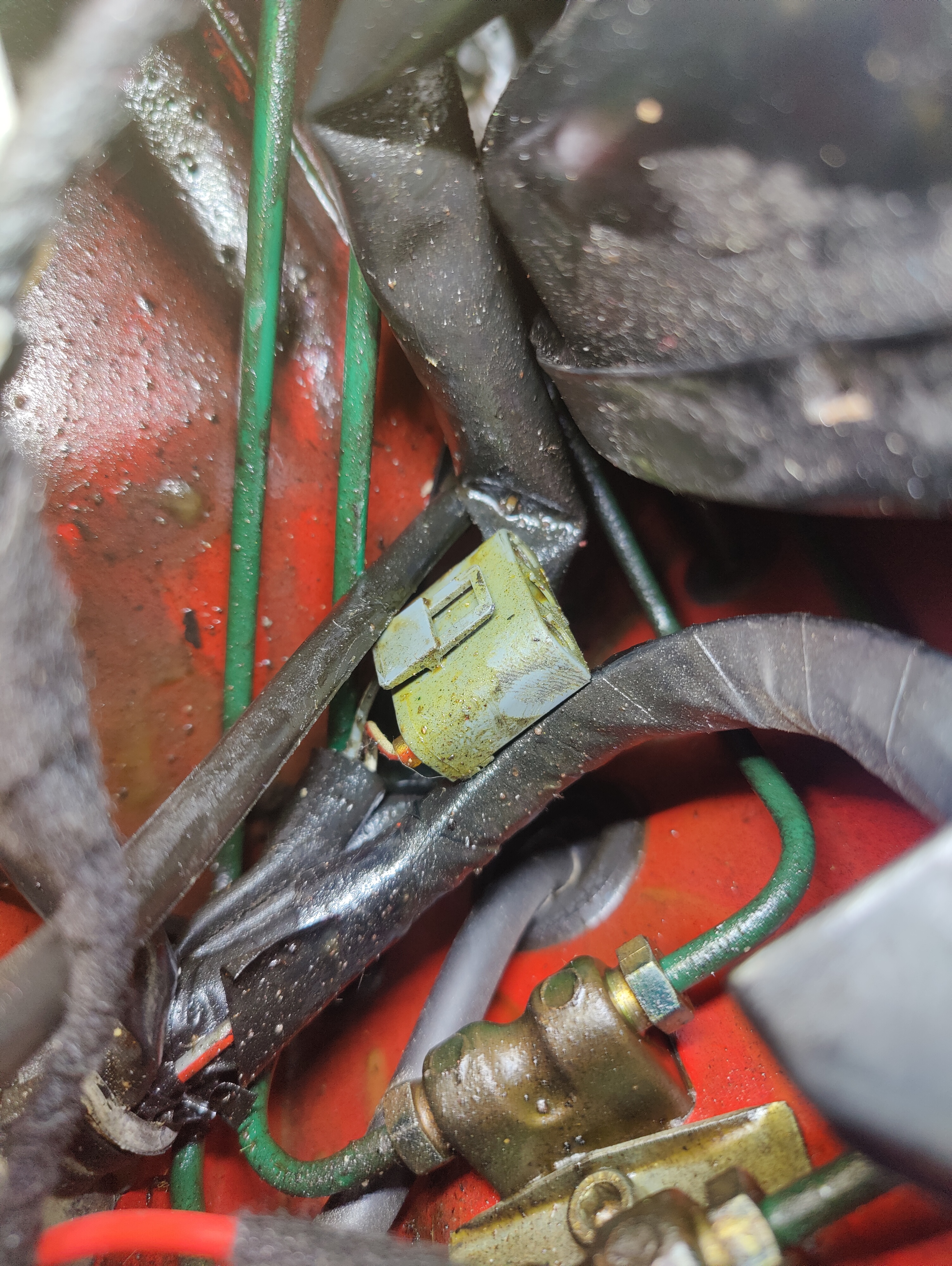

Weisst du ausm Kopf villeicht was das für ein Stecker sein könnte? Kann nacher noch ein Bild machen
IMG20240918160237.thumb.jpg.4a4689448a97bfcd41ff1479308a3784.jpg habe gedacht dass es hinter dem Sicherungskasten kommt ist aber nicht so. Ist ein 3 Pol. Stecker mit Belegt sind. Weiss-Rot und Grau-Weiss

Danke. Werd ich mal nachschauen. Weisst du evtl. wofür der Stecker auf dem Bild ist?
Nee, ich weiß es leider nicht :dontknow: .... sicher aber die Spezialisten weiter oben.

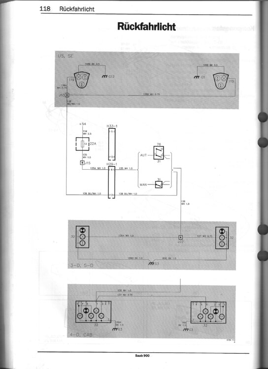

Hier der Schaltplan von 1991:
3_2_Elektrische_Anlage_1991_0118_RUECKFAHRLICHT.thumb.jpg.20630c0ac5ba62c029b6f2195a3e5601.jpg
Es sollten die Stecker mit den weiß/schwarzen Kabeln sein. Die Stecker sind L-Förmig und sollten in der Nähe der Kabelstränge für die Blinker und Standlicht herumbaumeln, oder am Kabelstrang festgebunden sein.
