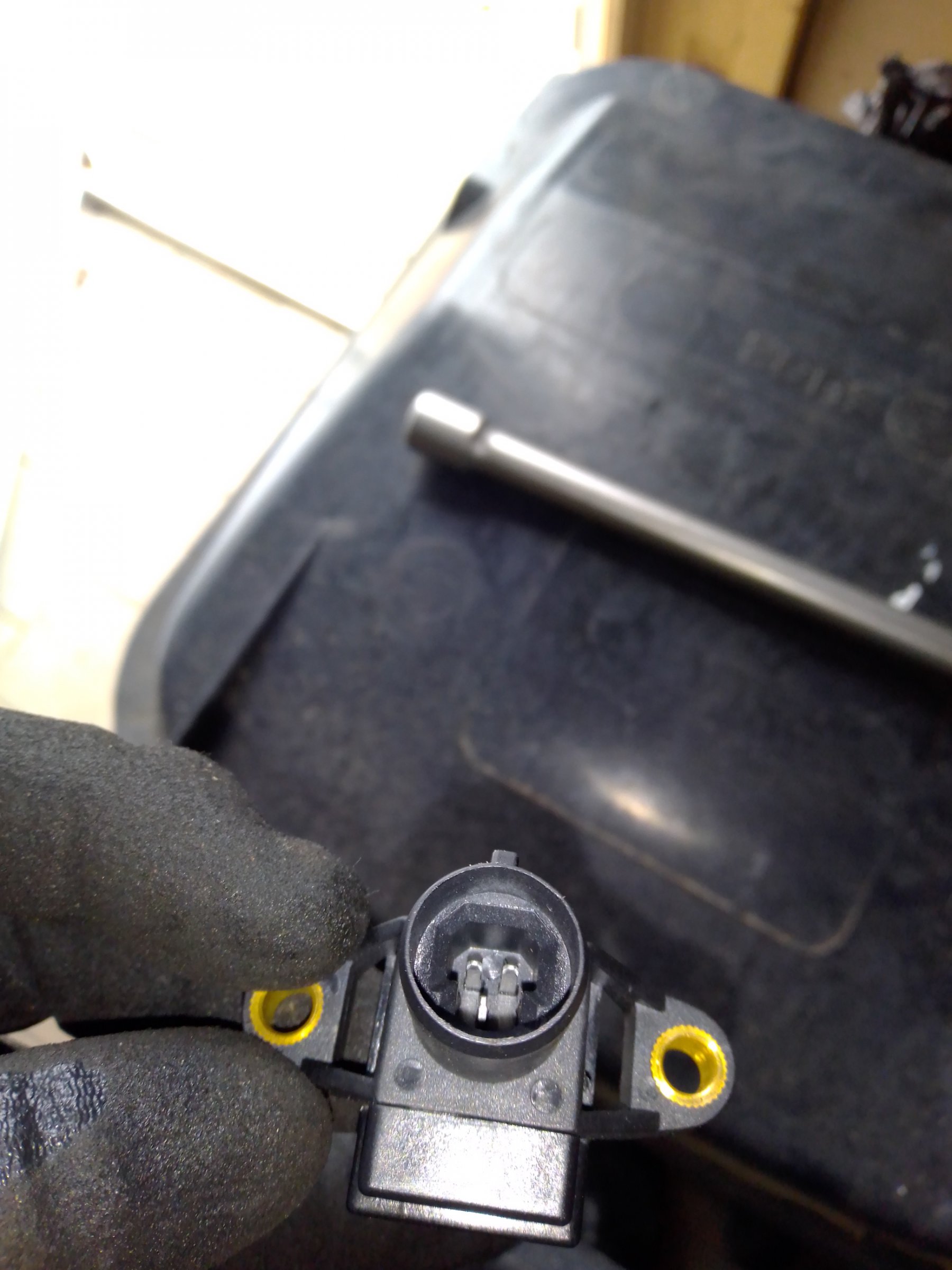

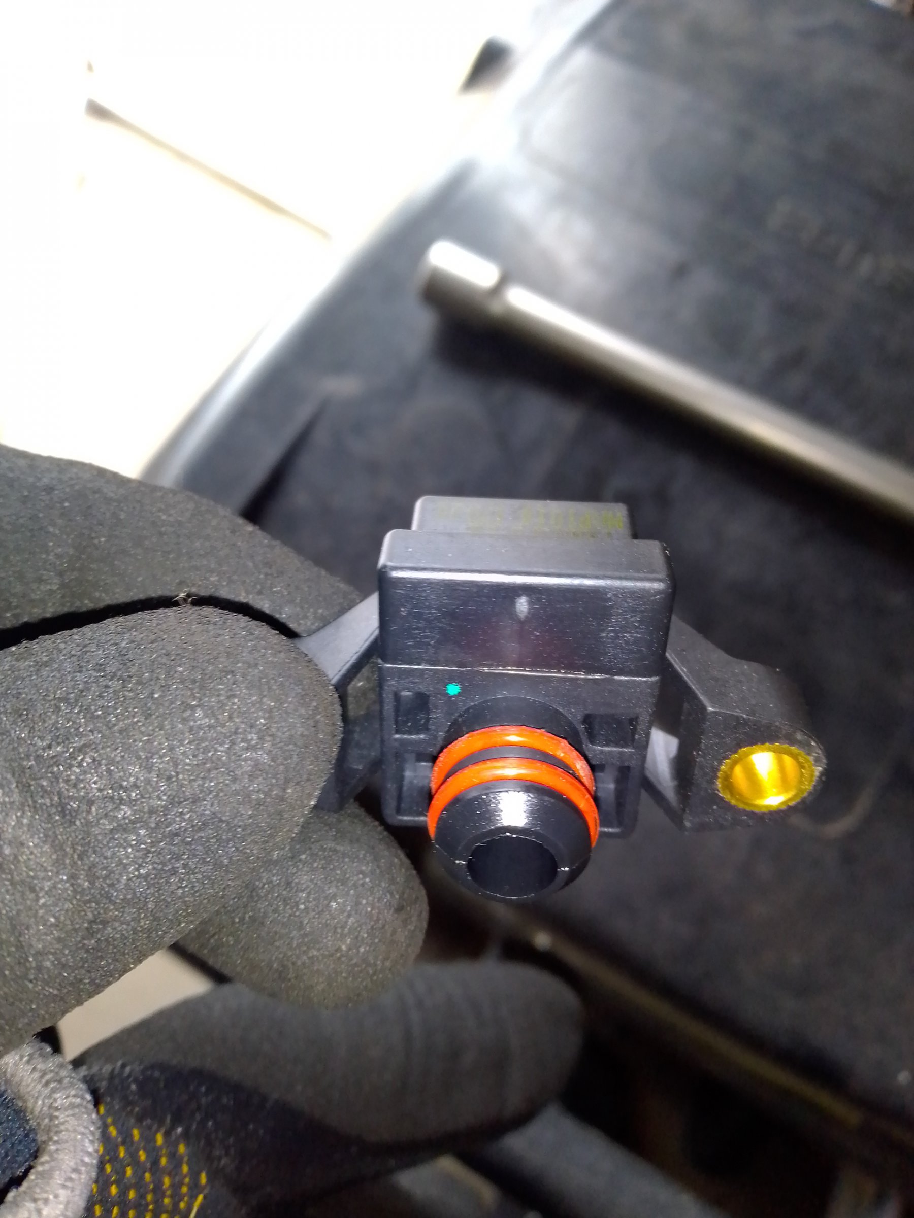

[mention=800]patapaya[/mention] ...ja, den kenne ich. Danke für den Link. Aber ich habe einem Sensor aus dem Zubehör mit rundem Kopf bekommen. Da ich dem nicht ganz traute, habe ich ihn testweise gegen einen originalen gebrauchten getausch.

So, also es ist alles dicht. Habe nun mal die originalen Kerzen rein, die Pins nachgebogen vom Sensor und Steuergerät, Saugrohrdrucksensor mit Elektroreiniger gereinigt...bei diesem Kaltstart bleibt die MKL aus. Laut Tester vom Kumpel sind Saugrohrdruck 98kpa und Atmosphärendruck 99kpa nah beieinander.

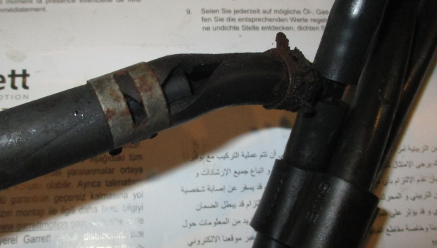

Hier bin ich wieder bei dem Riss, den ich (ohne Fehlermeldung) zufällig bei meinem gefunden habe:
Zum undichten BKV wurde ja schon wiederholt was geschrieben.
Wenn da wirklich alles i.O. ist, bleiben doch eigentlich nur noch entweder die Dichtringe der Einspritzdüsen oder ein verzogener, undichter Ansaugkrümmerflansch. Beides sollte man durch Einnebeln mit Starthilfe o.ä. entdecken können.
Bei meiner Kiste ist der Bremskraftverstärker , bzw. die Unterdruckleitung nicht okay, denn nach einer gewissen Standzeit ist das Bremspedal hart.
