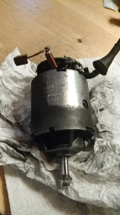

also, bei mir ist das gleiche Lüfterrad montiert, wie auf dem Foto von Patapaya (siehe oben). Das Ding muss ich nun abziehen, um an dem Motor zu kommen. Allerdings hat die Lüftung bis jetzt noch funktioniert. ich habe die Box nur ausgebaut um an den Wärmetauscher zu kommen. Gleichzeitig dachte ich, ich schaue mir das Teil an, um sicher zu seinj, wenn ich es wieder einbaue, dann läuft das Teil eine Zeitlang ohne Probleme. Bei meinem alten Volvo quietscht der Lüfter grausam. Ich muss denn dort auch einschmieren. Damit das hier langfristig nicth passiert wollte ich mir den Lüfter anschauen. Kann ich also, das gelbe Lüfterrad einfach abziehen, ohne mehr Schaden zu produzieren. Ich baue es gerne auseinander und bringe alles in Ordnung,bevor ich mir eines bestelle. Irgendwann sidn die Teile sowieso nicht mehr so leicht zu finden und darum ist es immer besser, wenn man sich selber helfen kann.

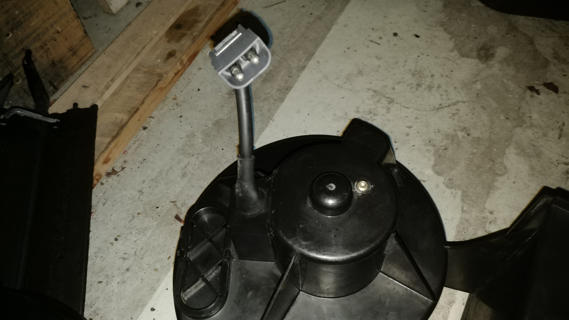

Mach mal ein Bild
Bearbeitet von turbo9000

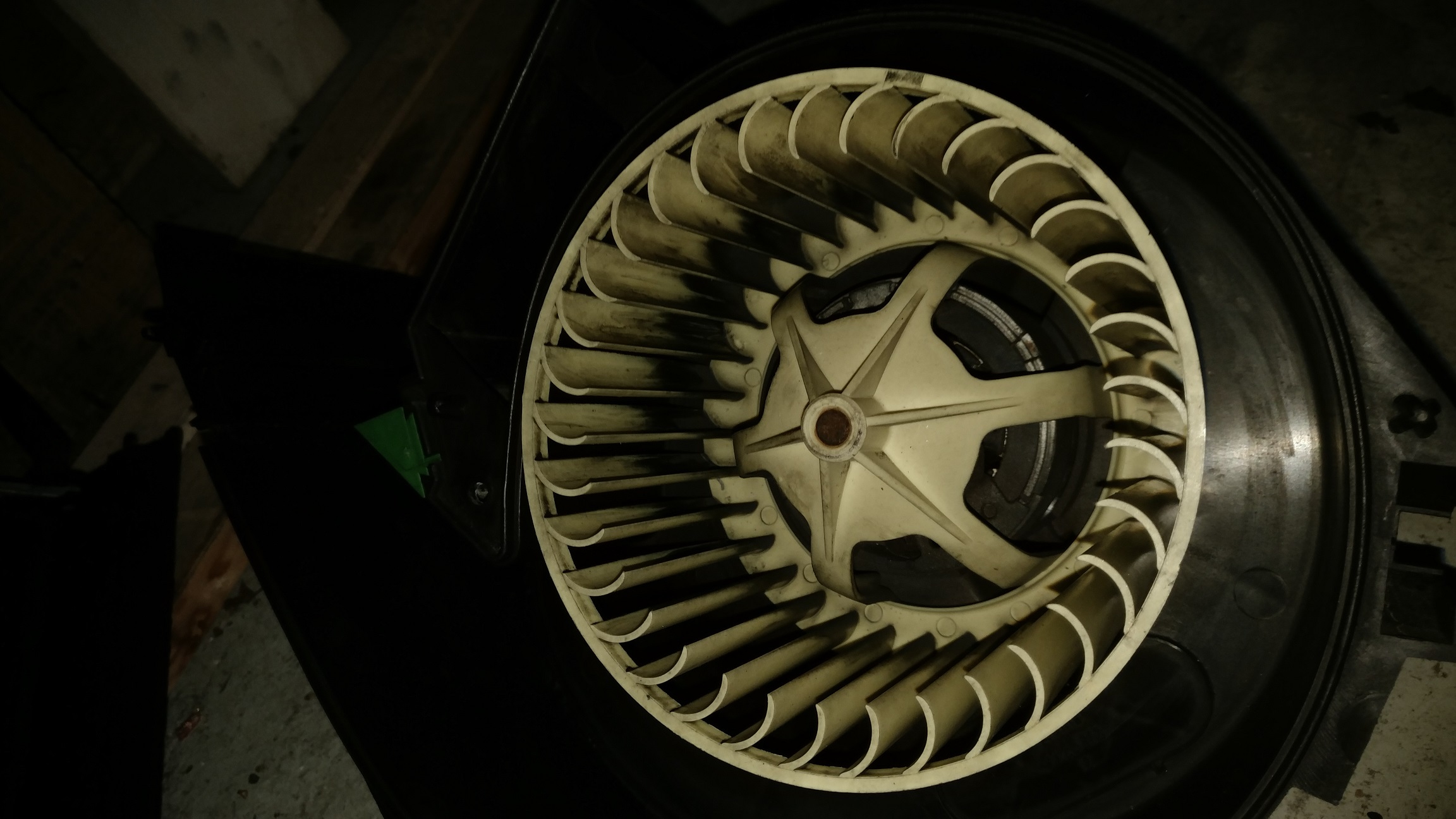

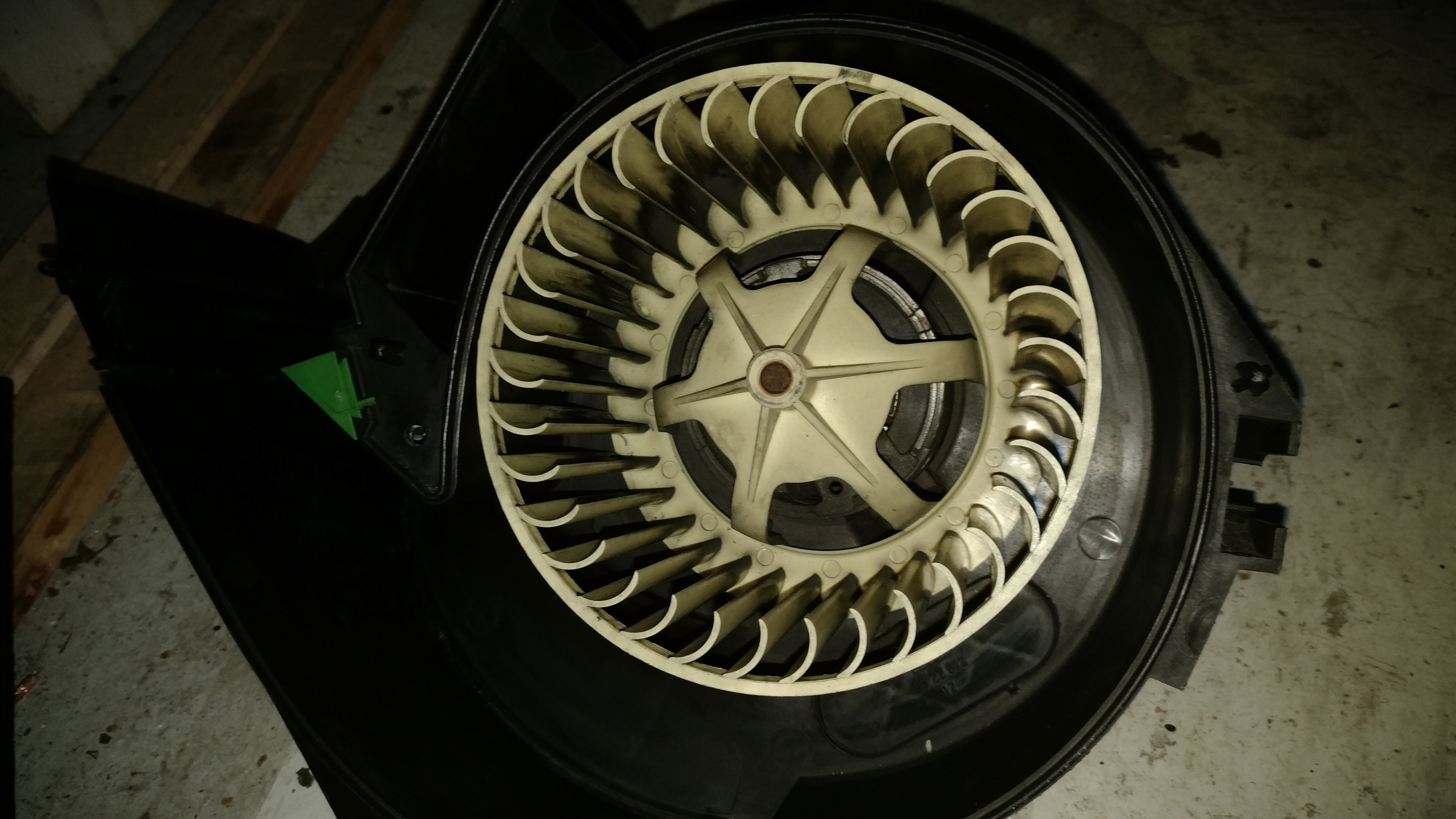

Fotos vom Lüfter.
Die kleine Schraube neben der Kabeldurchführung herausschrauben, die Muffe vom Kabel nach innen drücken...und dann den Motor incl. Lüfterrad mit einem Durchschlag und Hammer aus das Gehäuse treiben.
Einfach ...lässt sich der Motor nicht herausziehen!
Meine Lüfter gaben in der Regel nach 250.000km den Geist auf, weil verschlissen. Neuen Motor besorgt, Lüfter umgebaut und fertig. :smile:
Und bei etlichen Kunden dasselbe Spielchen... :smile:

Das ist noch der alte Lüftermotor. Mit recht großer Wahscheinlichkeit. Die jetzt (und seit ca. 4-5 Jahren erhältlichen) sind deutlich gelb-->oranger

Kann man dann also nur den Motor kaufen? Da steht sicher was drauf und ich kann mit den Daten was anfangen, oder habt Ihr schon den richtigen Hinweis für mich, wo ich denn kaufen kann?
Evtl. kann ich nur die Kohlebürsten kaufen, dann die Achse gut Schmieren und er sollte danach wie neu sein, oder?

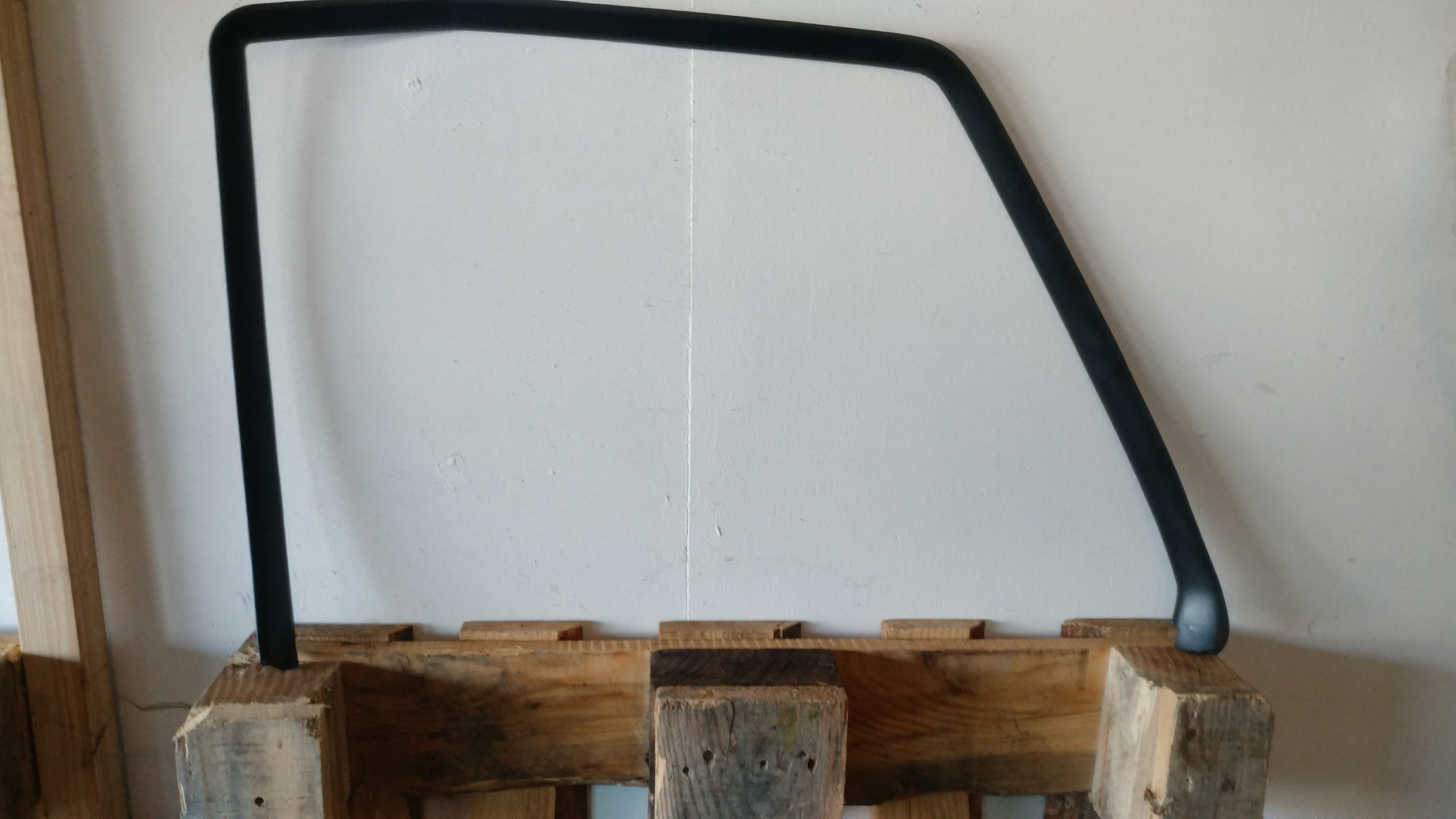

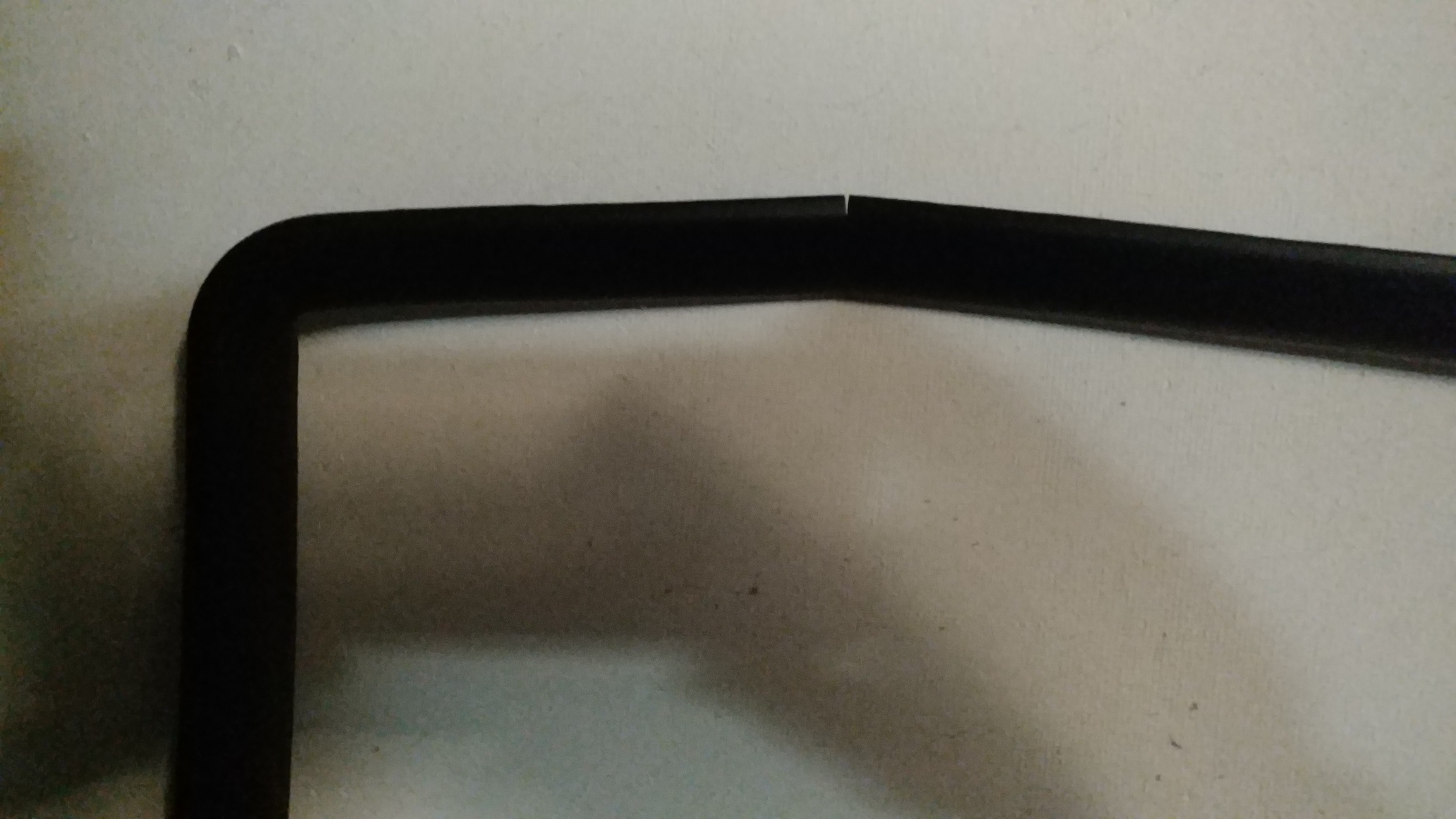

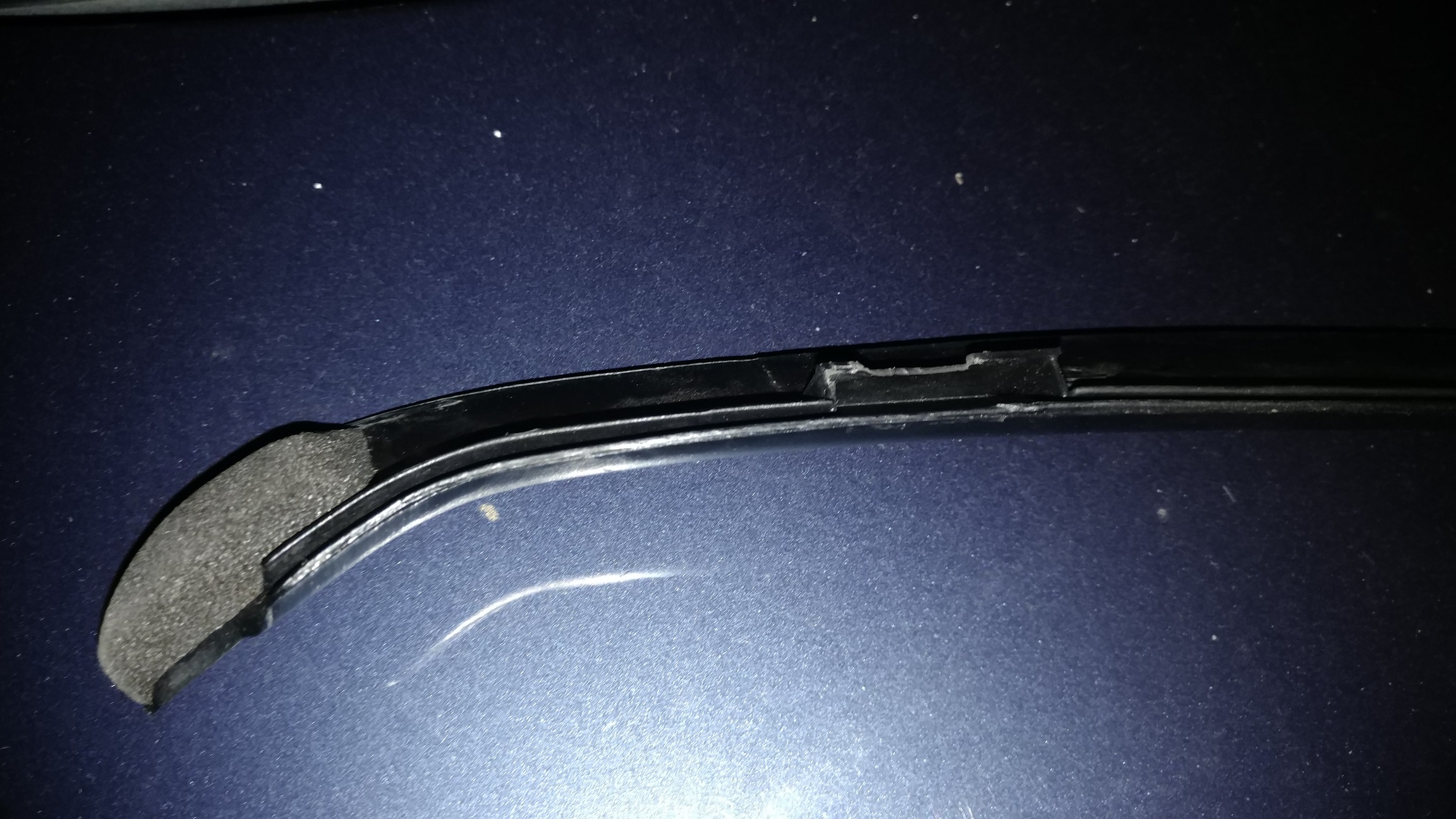

Meinst Du nun die Plastik Abdeckung innen am Fensterrahmen hinten Rechts? Die brauche ich auf jeden Fall. Wie hoch könnten die Versandkosten sein? Das Teil ist etwas sperrig. Bei mir sind diese dünnen Befestigungsflächen abgebrochen, die einrasten. Sind diese bei Dir noch i.O.?
Wenn ich richtig informiert bin, sind diese Teile beim 9000er über alle Baujahre kompatibel. Da ich da nichts ausgebaut habe, sollte ich das von Dir gesuchte Teil übrig haben. Würde Dir gern weiter helfen. Vlt. ein Foto vom beschädigen Teil?
Versandkosten müsstest Du bitte recherchieren.
Hier Fotos vom Teil.
nochmal Fotos vom Teil.
Vor ein paar Jahren gabs den Motor noch einzeln, inzwischen gibt es nur noch komplette Lüfter
die aber relativ günstig sind.
So habe ich das auch in Erinnerung, und bei der Arbeit, die der Ausbau macht, würde ich, auch in Anbetracht der offenbar auch langfristig guten Erfahrung mit den aktuellen Ersatzteilen, nicht zögern, ihn gleich mit zu tauschen, wenn ich schon mal an der Stelle bin und das Auto die 200 Tkm deutlich überschritten hat.

Vor 2 Jahren der gezeigte Motor für 81 € bei karosserieteileshop24.de - da fange ich nicht an, Lüfterräder umzubasteln, zumal ich damals keinen Markenmotor gefunden habe...
Der Lüftermotor kommt ohne das graue Steckergehäuse. Und selbst wenn du ihn nur mal rausnehmen und "einschmieren" willst, musst du das Steckergehäuse öffnen um die Kabel durch die Öffnung zu bekommen und die Pins nachher wieder einlegen.
Achte also darauf, wo welches Kabel im Stecker hin kommt ! Ist so trivial aber in der Folge nicht einfach.

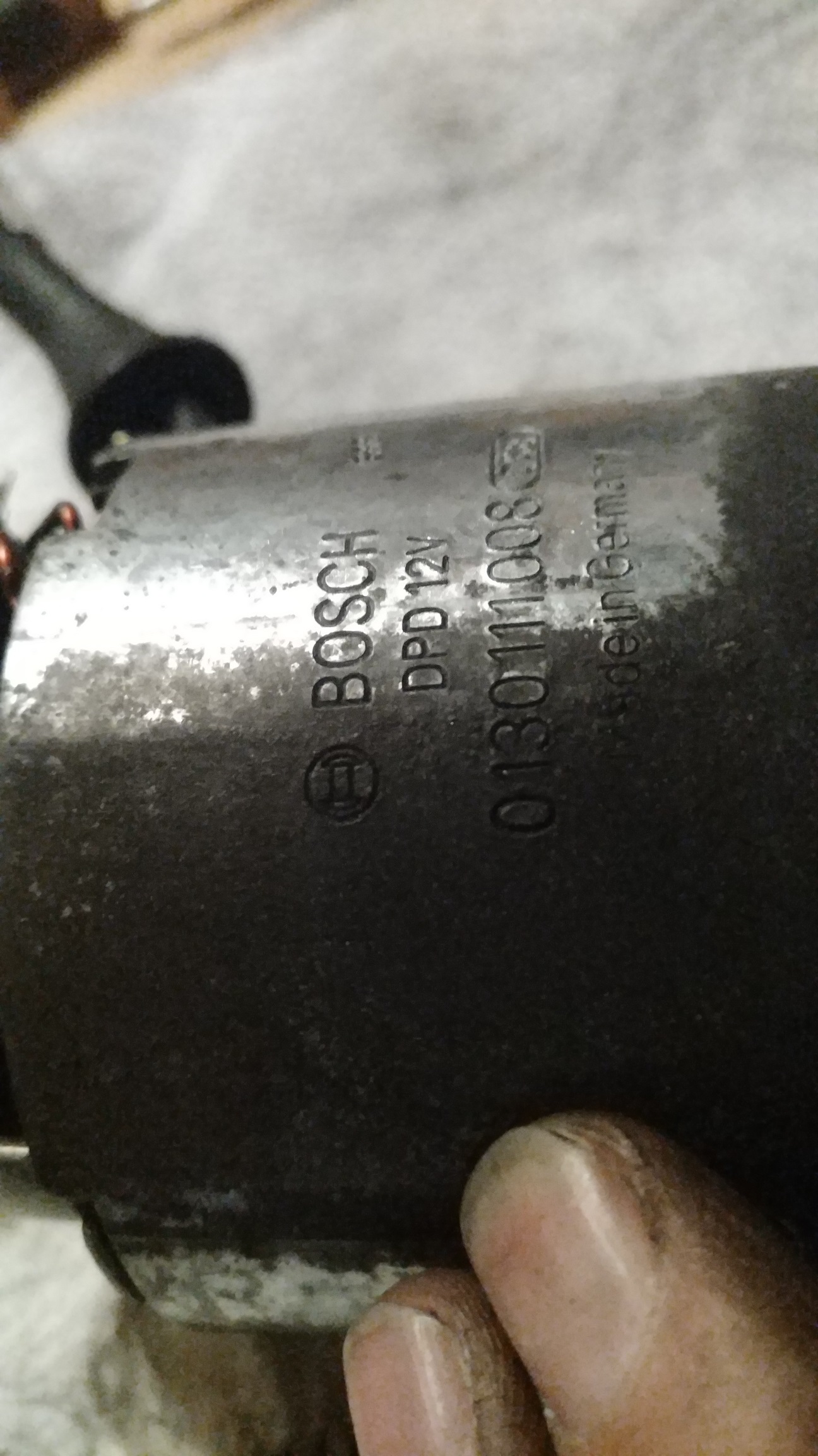

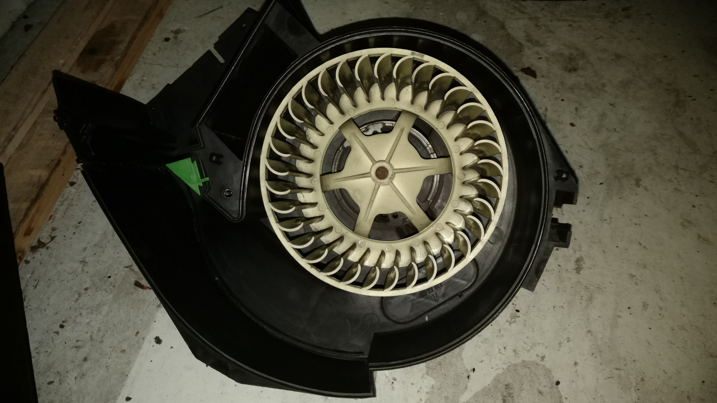

Zu dem Lüftermotor. Hier einige Fotos von meinem Motor. Ich habe den ausgebaut. Es ist ein Bosch, mit der Nr. 0 130 111 008. Ich habe nach den Ersatz gesucht und finde ähnliche Lüftermotoren von Bosch, mit den Nr. 0 130 111 001 z.B (https://www.autoteiledirekt.de/bosch-662507.html).. Dieser sieht auch sehr ähnlich aus. ich weiß aber nicht ob der passen würde. Kennt sich vielleicht einer von Euch damti aus? Die Nr. 0 130 111 008 habe ich auch gefunden, sieht aber komplett anders aus (https://www.autoteiledirekt.de/bosch-662514.html)?!?! Er ist dann aber auch ziemlich teuer.
Mein Motor sieht zurzeit nicht sehr gut aus. Die Kohlebürsten sidn ziemlich am Ende. Beim Ausbau ist mir ziemlich viel Kohlestaub entgegengekommen. Ich habe mir die China Motoren/Lüfter auch angeschaut. die sind günstiger, sehen aber wesentlich weniger stabil aus als mein alter Bosch Motor.
Gibt es irgendwo die Bürsten zu kaufen? Falls ja, wie kann ich die Bürsten austauschen (siehe Fotos)? Ich finde keine Möglichket die Bürsten einfach zu tauschen. Ein guter Elektromotor läuft normalerweise ewig, da kann nichts kaput gehen, solange er nicht zu stark belastet wird. Das einzige sind die Kohlebürsten, die man wechseln sollte bzw. die Lager, die kaputt gehen könnten bzw. geschmiert werden sollten.
Eure Meinungen wären sehr hilfreich.
