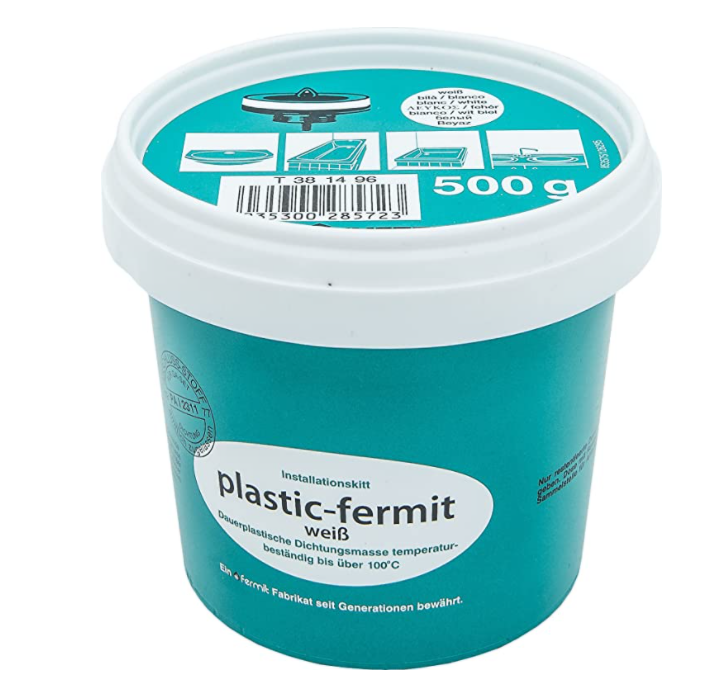

Das hier geht überall rein und auch wieder raus (klebt nicht, ist nur rel. steif) und wenn Reste davon im Motor bleiben sollten, machts auch nichts. So ein Eimer kostet keine 5 €.
(Zu finden in jedem Baumarkt beim Abfluss/Siphon-Gedöns)
Das hier geht überall rein und auch wieder raus und wenn Reste davon im Motor bleiben sollten, machts auch nichts. So ein Eimer kostet keine 5 €.
[ATTACH=full]195102[/ATTACH]
:confused:
Zum Zustopfen von Kanälen, Gewindelöchern etc. Dann ist das kein Thema, den Block auch mit Schleifpapier abzuziehen.
Schleifpapier hat da einfach nix zu suchen und es gibt auch bessere Alternativen.
Dass das reingeht und gut verschließt, glaube ich ja ungesehen - aber wieder raus...?? Und dass ich davon Reste im Motor haben möchte, mag ich mir auch nicht richtig vorstellen...
Andererseits ist ja heute noch nicht der 1.4. ...
Welches Problem habt Ihr damit? Das Zeug klebt nicht, härtet nicht aus und passt sich jeder Form an und ist einfach und am Stück wieder rauszuholen. Es funktioniert einfach. Ich benutze das seit bald 40 Jahren...
Na ja, wenn da Lunker in der Dichtfläche sind, schreibt selbst Saab, dass diese mit Knetmetall aufgefüllt und dann verschliffen werden sollen - mit dem expliziten Hinweis, die Kanäle zu verschließen...

Das Schleifpapier kenne ich von den KFZ-ausgebildeten Kollegen aus Jugendzeiten und unserer damaligen Schraubergemeinschaft. Den Kitt als temporären Verschluß habe damals aber ich eingeführt ;)
