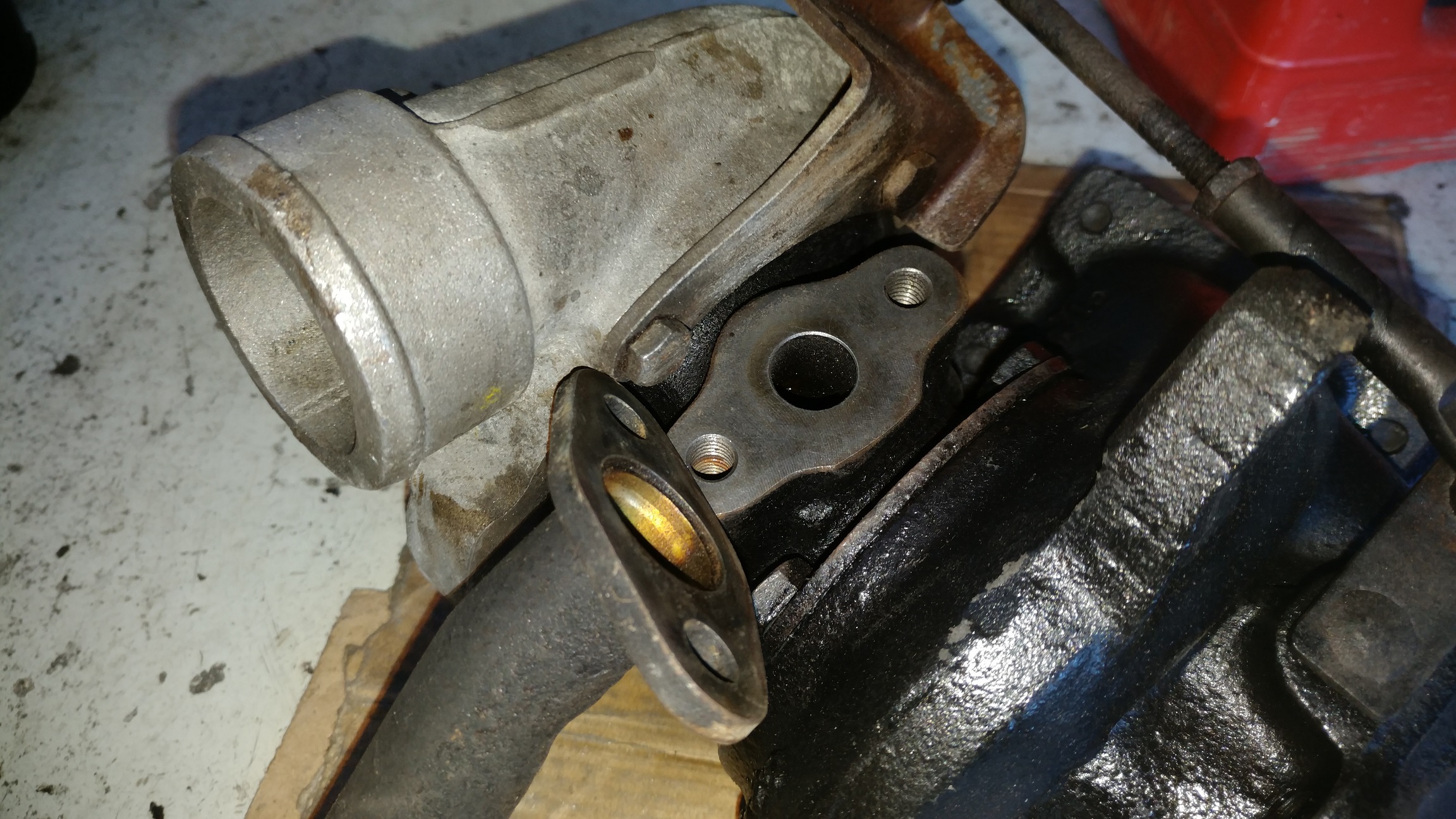

April 28, 20214 j Autor Nun, was den Turbolader betrifft, für den Anschluss ans Ölrohr gibt es eine Dichtung. Im EPC finde ich zwei Dichtungen, eine mit der Bemerkung T25 und eine mit TD04 NLS-USE etc. Was ist hier der Unterschied? Ich muss hier mir eine neue Dichtung besorgen.

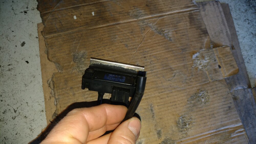

April 28, 20214 j Autor den einen dünnen Luftschlauch (~5mm Innendurchmesser) zum Ladeluft-Absolutdrucksensor möchte ich tauschen, da ich denbeim Einbau der Lichtmaschine eingequetscht habe. Ich wollte den als Meterware kaufen. Hat einer von Euch eine Bestellnummer /Quelle oder sowas für mich?

April 28, 20214 j Mitglied den einen dünnen Luftschlauch (~5mm Innendurchmesser) Suche nach Silikonschlauch Samco in 4mm ID.

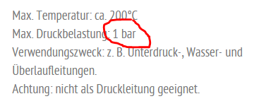

April 28, 20214 j Benzinpumpensicherung rausnehmen und die Zündkassette abklemmen. Dann starten. Da sollten 20 Sekunden ausreichen um Öldruck an allen Lagern zu haben. Hydrostössel werden trotzdem klappern. Die brauchen bis zu 20 Minuten!!! Der Unterdruckschlauch zum Map-Sensor ist aus Silikon. Da es kein Turbo Motor ist, geht der angesagte Schlauch.
April 28, 20214 j ... Da es kein Turbo Motor ist, geht der angesagte Schlauch. Der verlinkte Schlauch geht auch bei Turbo-Motoren ohne jegliche Probleme.
April 28, 20214 j Mitglied Da es kein Turbo Motor ist, geht der angesagte Schlauch.Ist zwar ein Turbo, aber der Schlauch geht trotzdem (sofern nicht extrem getunt wurde ).
April 28, 20214 j meinst du z.b. das hier? https://www.rennsportshop.com/de-top-marken-samco-silikonschlaeuche-unterdruckschlaeuche-SAMVT41M-BK-Samco-Unterdruckschlauch-4mm-innen.html?action_ms=1 Bei Skandix bekommst Du die ein paar Groschen billiger und kannst sie auch als Druckschlauch woanders einsetzen (2,5 bar): SKANDIX Shop Universalteile: Schlauch Unterdruckschlauch Silikon schwarz (1055562)
April 29, 20214 j Autor Also, bzgl. meiner Frage zu der Dichtung am Turbolader zum der Ölrückführungsrohr bin ich durch meine Recherche hier im Forum etwas weitergekommen. Es gab anscheinend zwei Turbolader Versionen, den Garrett T25 und den TD04 (Mitsubishi). Anscheinend haben fast alle den Garrett Turbolader. D.h. mein Fahrzeug (B234L mit 200PS) sollte den T25 Turbolader haben, oder? Liege ich da richtig?
April 29, 20214 j Ja. Die Dichtung kannst du dir aber auch selber schneiden. Ist ja kein Druck drauf...
April 29, 20214 j [mention=14473]RichardL[/mention]: Damit Du das nicht selber nachschlagen mußt: alle 9000 Turbos hatten einen Garrettlader, mit Ausnahme des Aero (und der Annis im letzten Baujahr), die den MHI (Mitzibutzi) TD04 hatten. Vom Garrett kann man auch problemlos auf den (oben raus) leistungsfähigeren TD04 (braucht aber andere Ölleitungen !) umbauen. Vorsichtshalber schadet dann auch ein Aero-Steuergerät mit etwas anderem Kennfeld (?) nicht. https://www.saab-cars.de/threads/saab-9000-aero-welcher-turbolader-ist-verbaut.1683/
