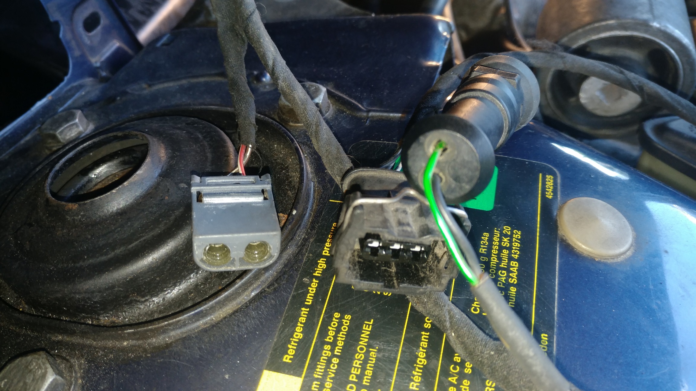

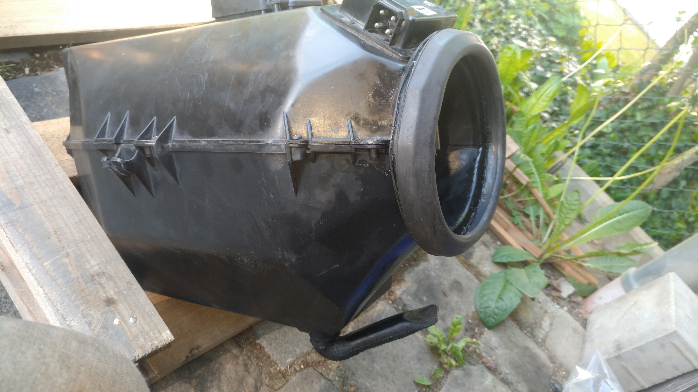

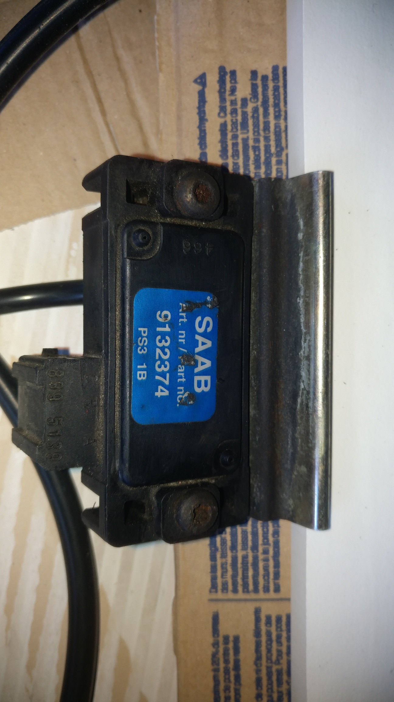

Also, ich habe heute den Innenraumlüfter eingebaut und habe auch den Aquarium einbauen wollen. Allerdings, habe ich dort das Kabel für den Sensor Saugrohrdruck. An dem Kabel hängt noch ein +/- Stecker und den kann ich nicht zuordnen. Bevor ich das Aquarium einbaue, wäre sinnvoll zu wissen ob ich diesen Stecker für irgendwas brauchen werde, bevor ich den mit dem Aquarium zudecke.
Dann gibt es noch für den Aquarium so ein kurzer Gummischlauch, der wahrscheinlich dafür da ist, damit das Wasser aus dem Aquarium herausfliesen kann, falls es sich dort Feuchtigkeit bildet oder irgendwie Wasser reinkommt. Der Schlauch ist aber kurz (Foto). Soll wirklich darüber das Wasser raus in dem Bereich vor der Spritzwand?

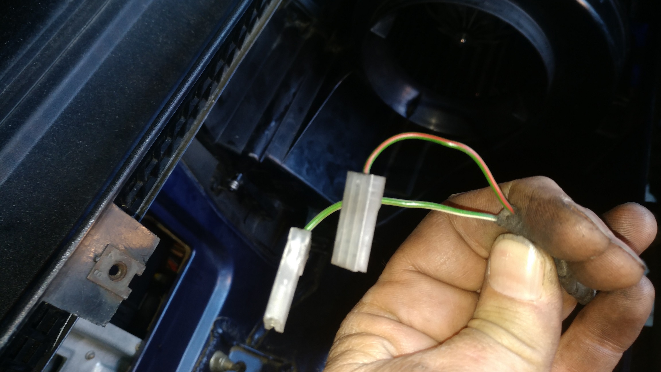

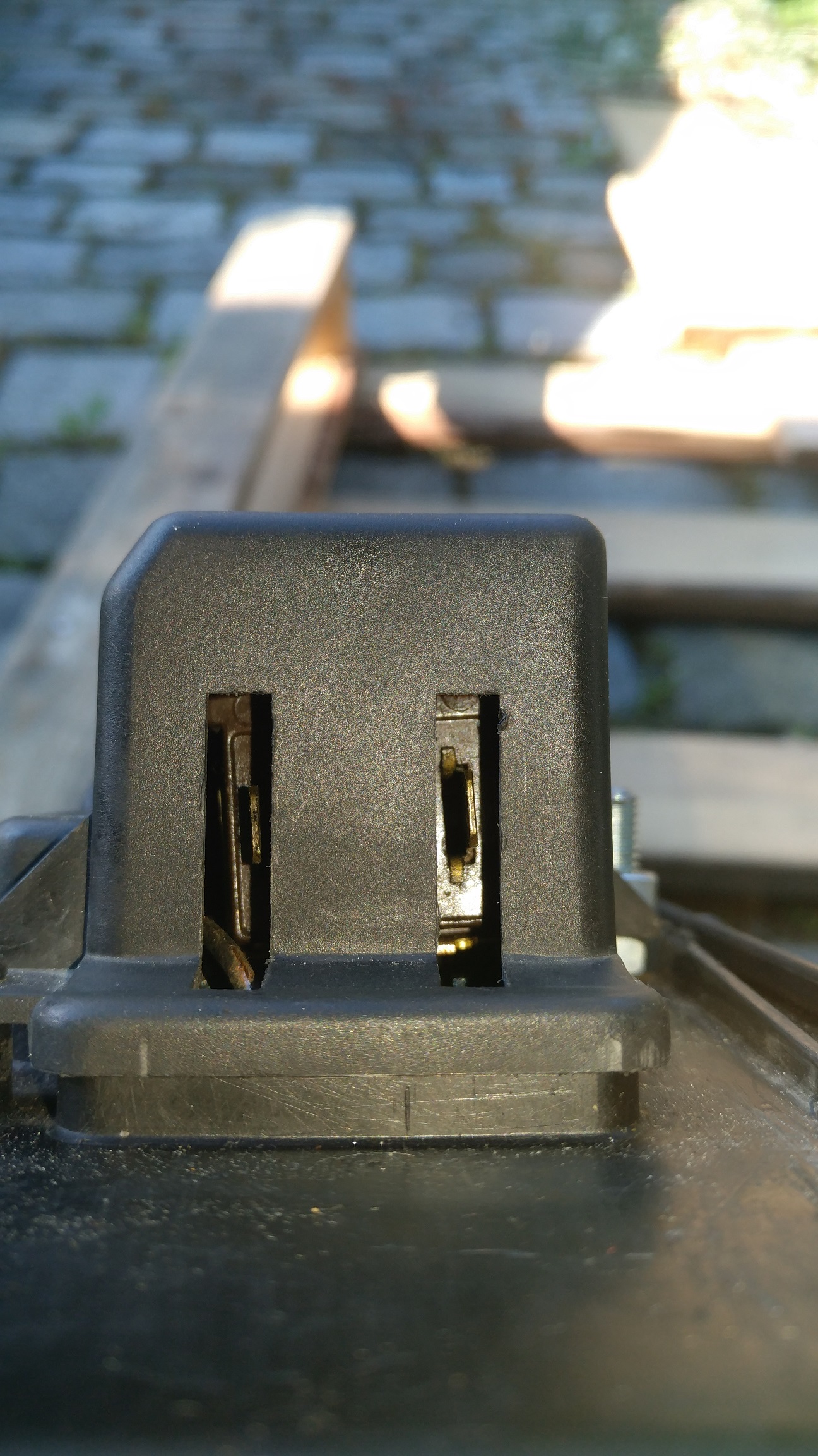

Auf dem Aquarium sitzt der Thermoschalter. Ich weiß nicht welcher Kabel zu welchem Pol da angeschlossen werden muss. Die Kabel dazu sind Grün-Weiß und Grün -Rot. Ist da das eine Kabel für den PLUS Pol und as andere für das MINUS Pol? Falls dass stimmt und es nicht egal ist wierum die beiden Kabel angeschlossen werden müssen, habe ich das Problem, dass ich nich weiß ob am Thermoschalter der Linke Anschluss Plus ist oder Minus und umgekehrt und welches Kabel PLUS istasdf

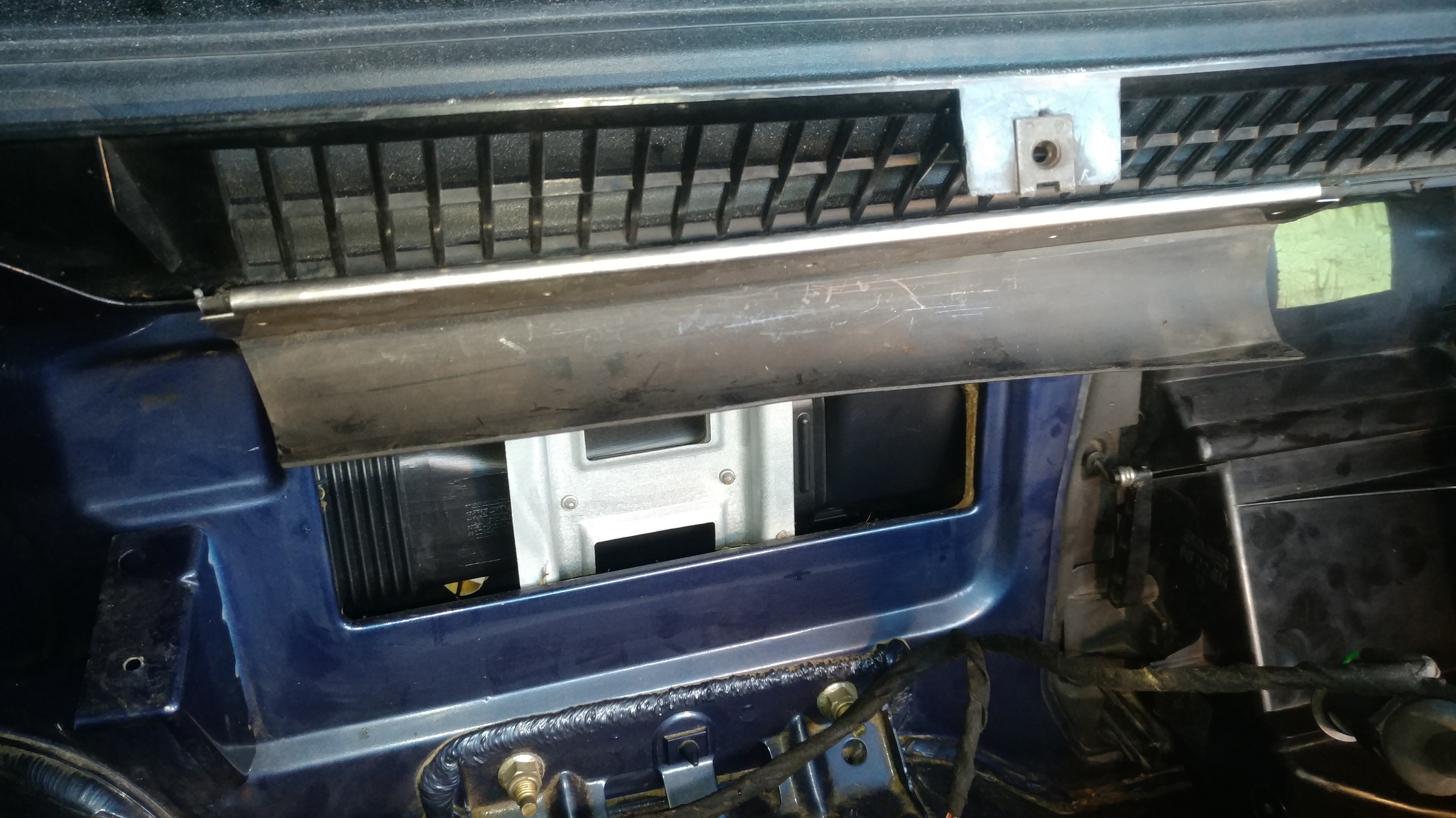

Auch zum Aquarium gobt es diese Abdeckung/Schutz?!?! Wo kommt die hin? Aus dem EPC ist das nicht wirklich ersichtlich. Würde die so korrekt verbaut sein (Foto, meine Vermutung)
Den Wasserschlauch kannst Du getrost weglassen oder die Spitze abschneiden. Sonst verklebt Dir die Spitze irgendwann und das Kondenswasser der Klimaanlage läuft Dir über den Lüfterkasten in den Innenraum.
Die Gummileiste ist dort korrekt montiert.
Temperatursensor ist nur ein Widerstand, der sich bei Temperatur ändert. Daher ist es egal, wie dort die Kabel angeschlossen werden.
...Der zweipolige Stecker könnte vom Stellmotor der Umluftklappe sein...(ohne Gewähr, die habe ich eigentlich dreipolig in Erinnerung.)
Also, kann das sein, dass es disen Aquarium gibt ohne Stellmotor? Ich bin mir nicht ganz sicher, aber meiner hatte keines verbaut gehabt. Nun, der Stecker ist anscheinend aber da.
Ich habe mir vor Monate einen gebrauchten Aquarium vom Ebay gekauft. Es wurde aus einem verschrotteten Fahrzeug ausgebaut, sollte aber voll funktionsfähig sein.
Ich habe beide Verdampfer gereinigt und von Rost befreit. Beide scheinen dicht zu sein. Nun, der gekaufte Aquarium hatte aber einen Stellmotor. Bei dem fehlte aber diser passive Kühler oder was immer das ist.
Spricht eigentlich was dagegen, dass ich mir einen Aquarium aus beiden zusammenbaue mit Stellmotor und Kühler etc.? Die Schraubstellen, die Stecker etc. sind alles vorhanden. Gibt es irgendeinen Knopf im Board über den der Stellmotor betätigt werden sollte oder geht das automatisch mit den Einstellungen der Klimaanlage?

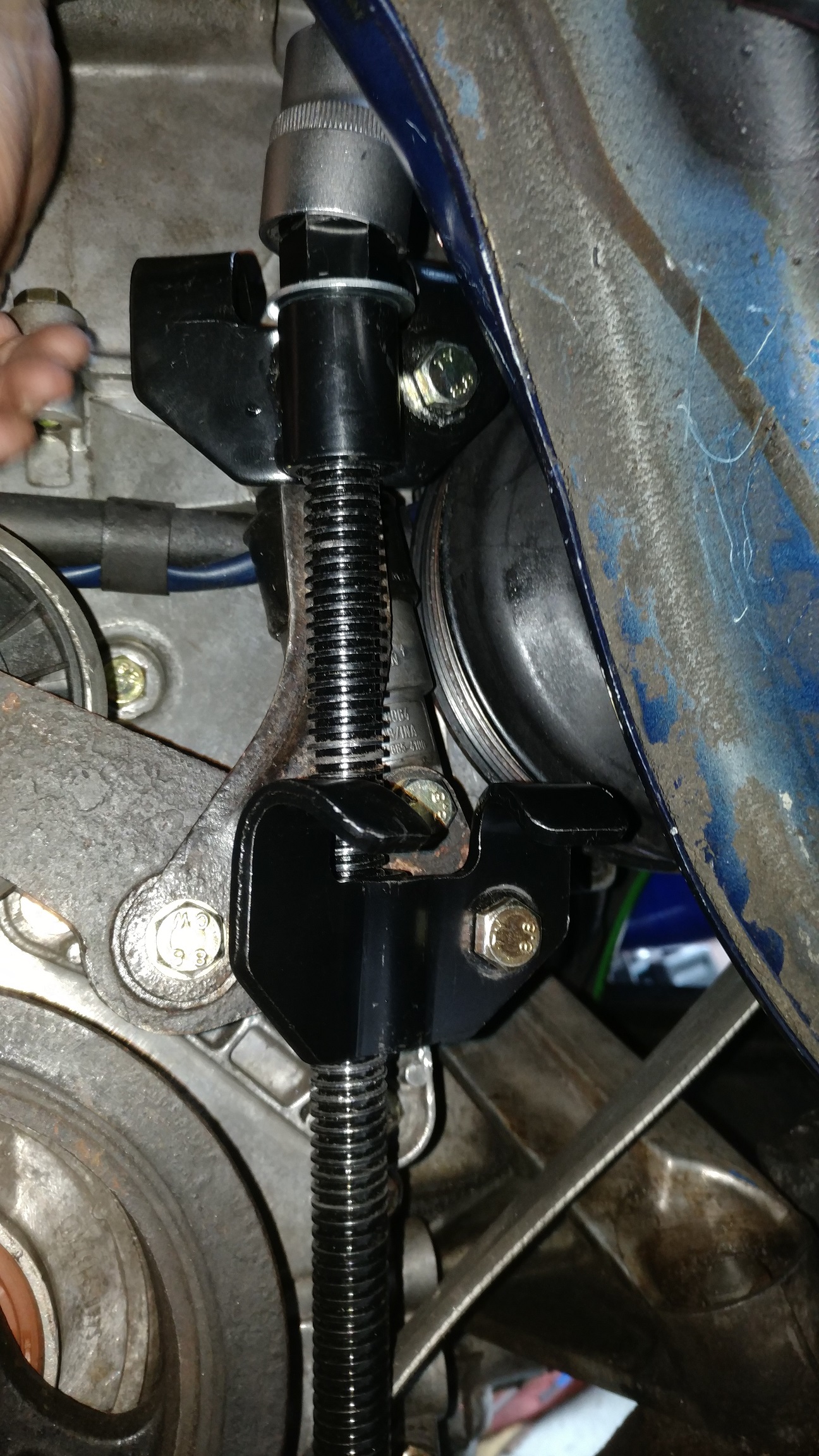

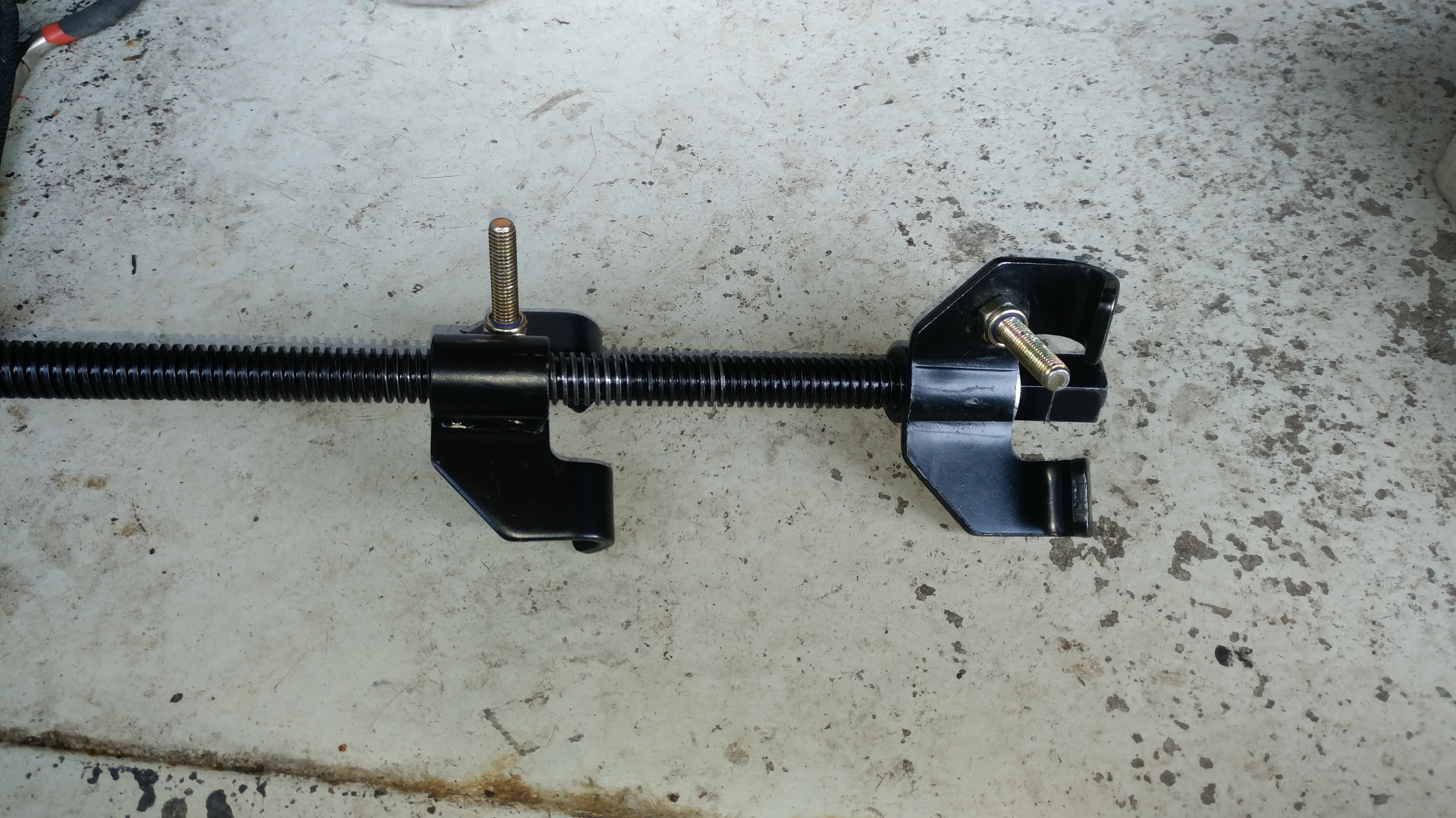

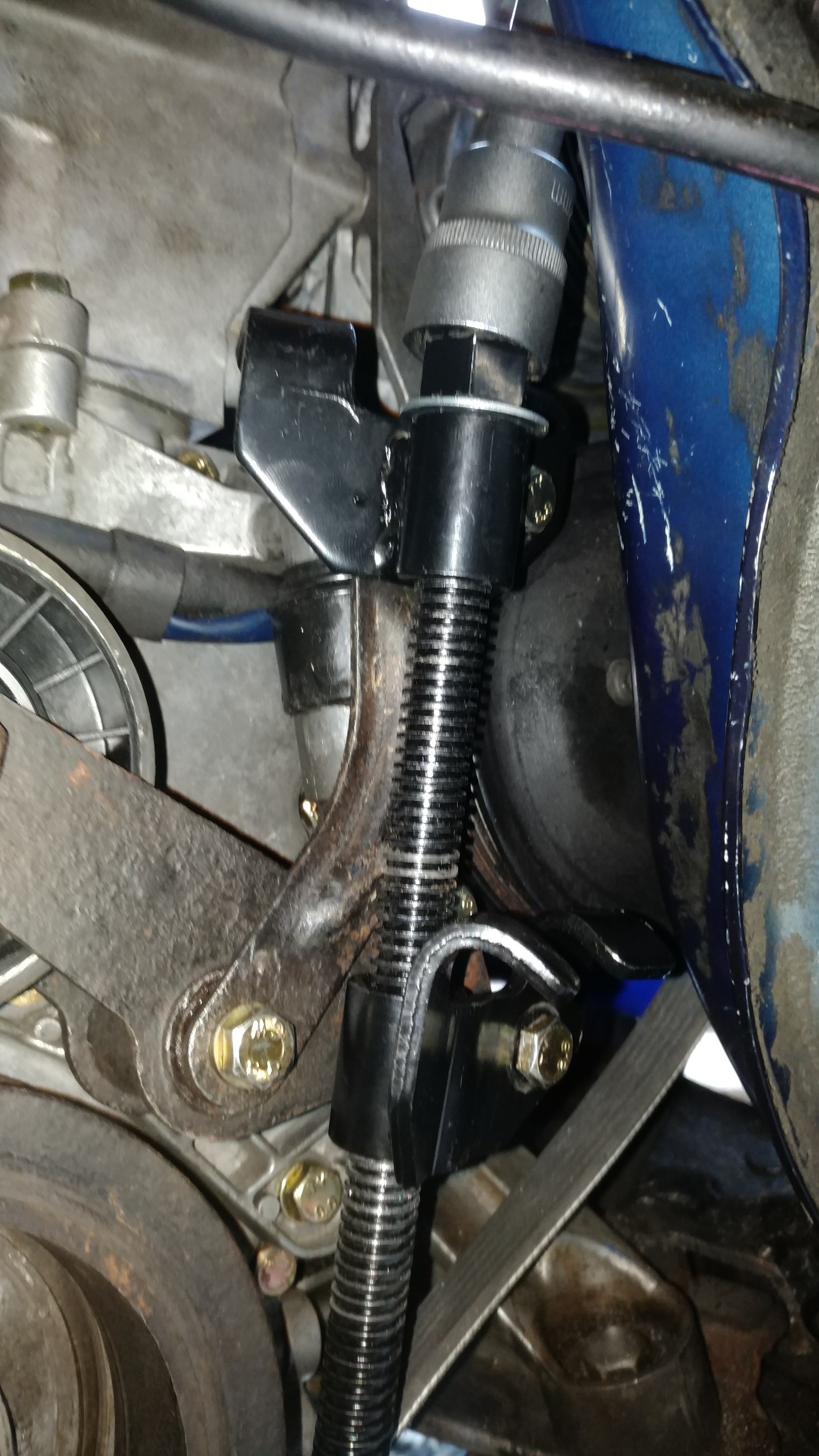

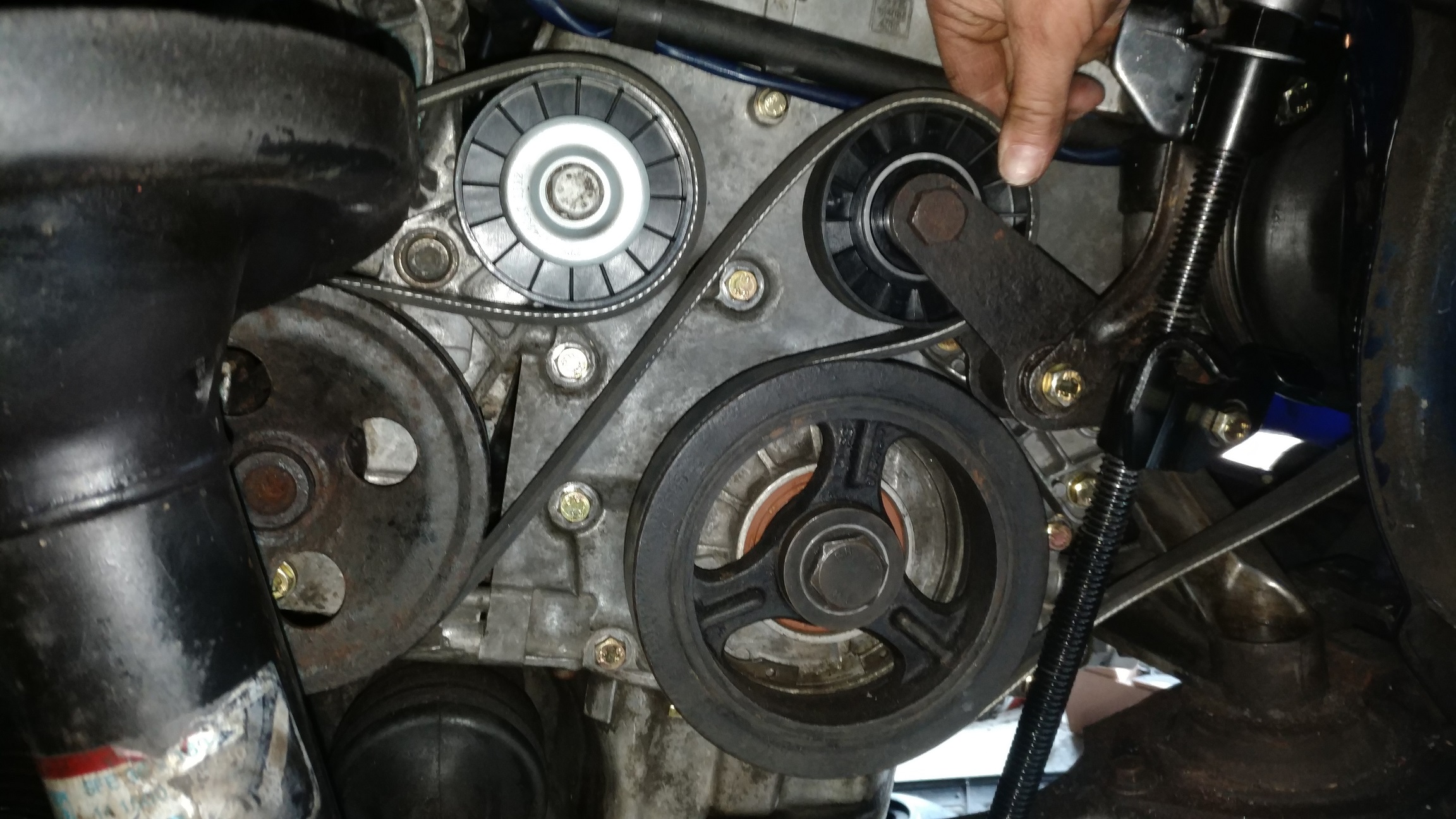

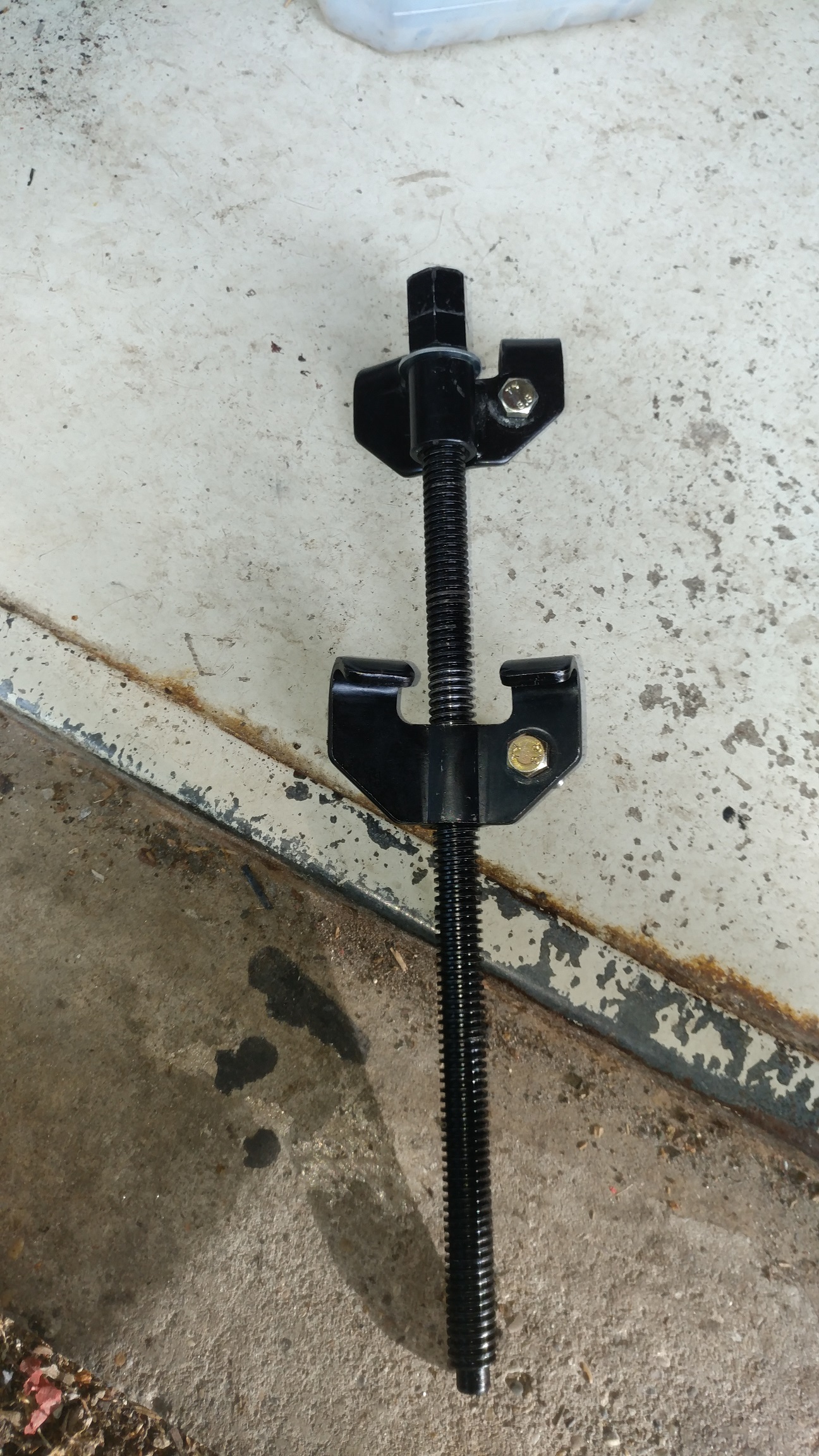

Ich sehe nun langsam Licht im Dunkeln. Ich habe Gestern es geschafft den Riemen draufzubringen. Leider hatte ich wieder mal gedacht ich bin gescheiter und wollte es ohne diesem Spanner für den Riemenspanner hinkriegen. Dafür hatte ich mir einen Federspanner für 10€ gekauft. DAs ding konnte ich aber nicht einhacken, so wie ich mir das vorgestellt hatte. Am Ende hat es dann mit Hilfe von zwei Bohrungen und zwei Schrauben gut funktioniert, hat aber 2 Stunden Nerven gekostet. Hier Fotos davon.

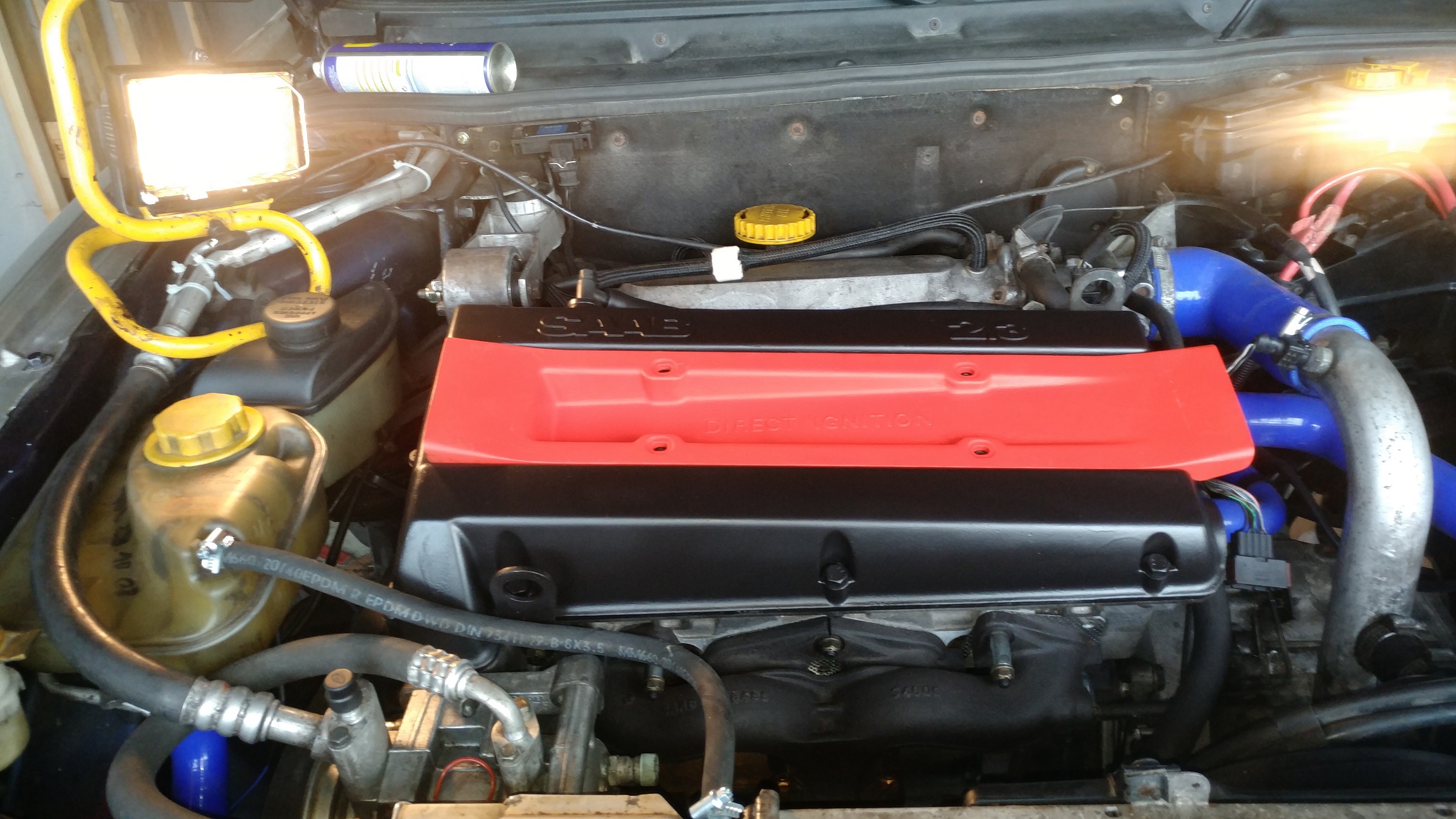

Am Ende sieht dann alles so aus. Allerdings habe ich noch folgende Fragen.

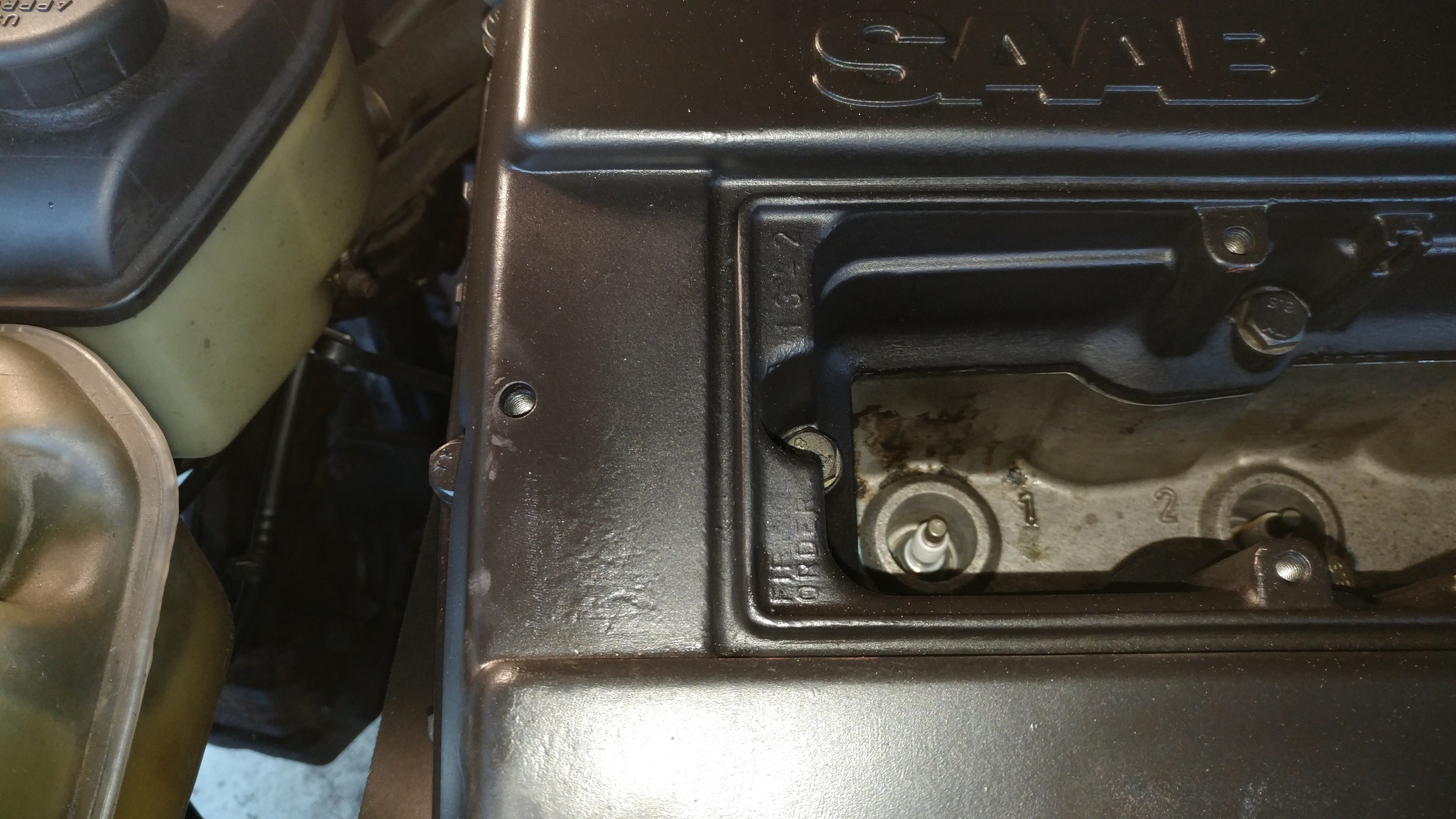

- Die Zylinderkopfhaube hat noch eine Bohrung oben Links, unterhalb von der Zündkassette. Wozu ist diese Bohrung (Gewinde)? Habe ich da was vergessen?
- Muss noch eine Dichtung unterhalb der Zündkassette? Irgenwie finde ich hier in meiner Unordnung keine Dichtung die hierhin passen könnte.
An dem Loch wird die Leitung angeschraubt, die von der KGE zum Ansaugrohr geht.
Unter die DI (den Deckel von der DI) kommt keine Dichtung.
Beim 9000 ist da nichts dran geschraubt. Und die DI Box hat nur 4 Dichtringe um die Zündspulen.
die vier Dichtungen um die Zündspulen sind doch die langen Gummirohre an der Zündkassette die auf den Kerzen gezogen werden, sobald die Zündkassette eingesetzt wird, oder? Welche Dichtringe meinst du sonst noch?
Ok, aber das mit den Dichtringen an den Zündspulen verstehe ich immer noch nicht. Ausserdem sollte ich nicht irgend eine kurze Schraube wenigstens in das Gewinde dort einschrauben, als Stopfen, damit kein Dreck da reinkommen kann oder soll das Loch irgendwie auch noch als Entlüftungsmöglichkeit dienen?
Auf die Isolatoren der Zündkerzen kommt ein Spezialisolationsfett bevor die DI aufgesetzt wird.
Das 5. Loch ist mir noch nie aufgefallen...
