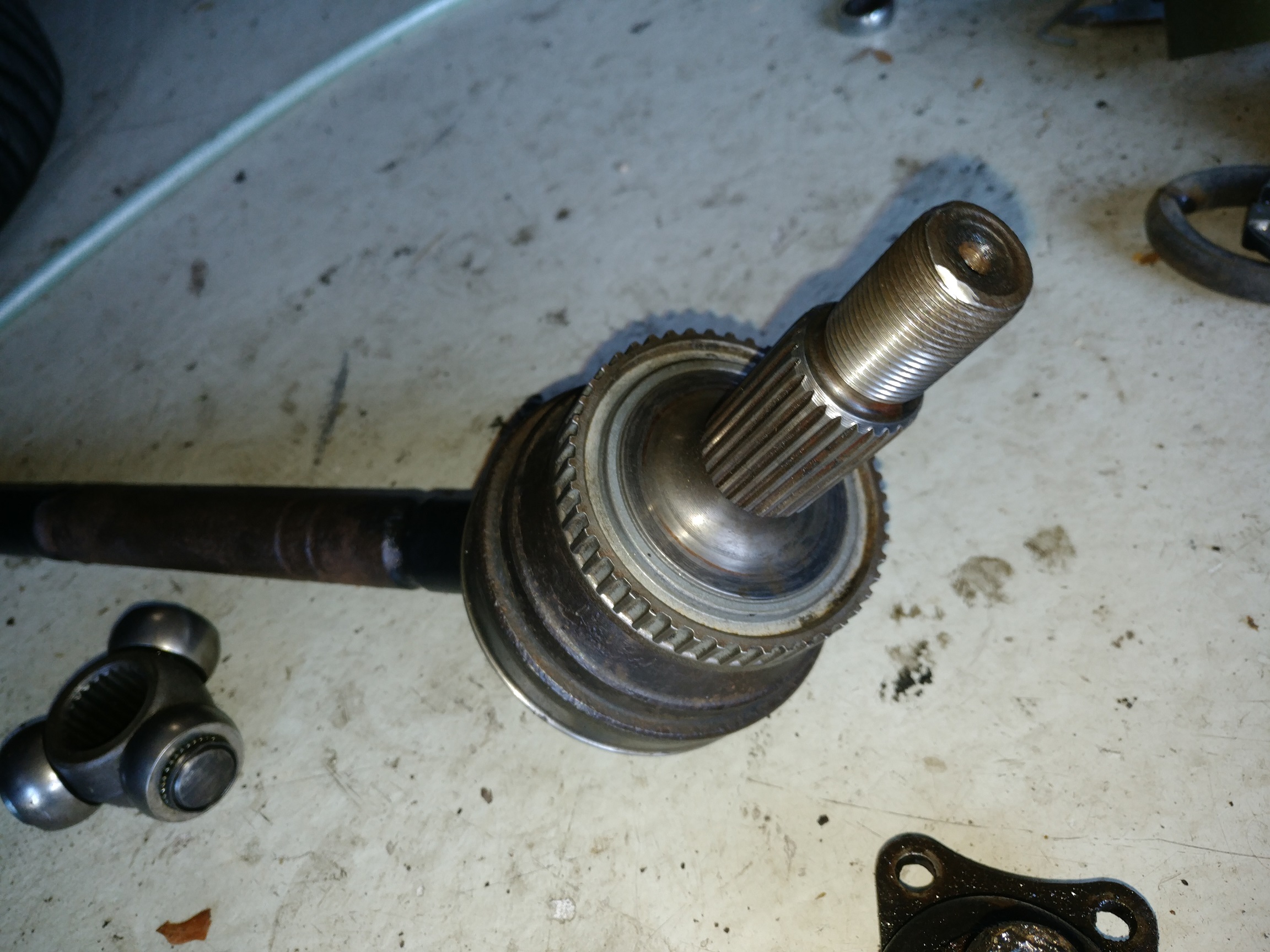

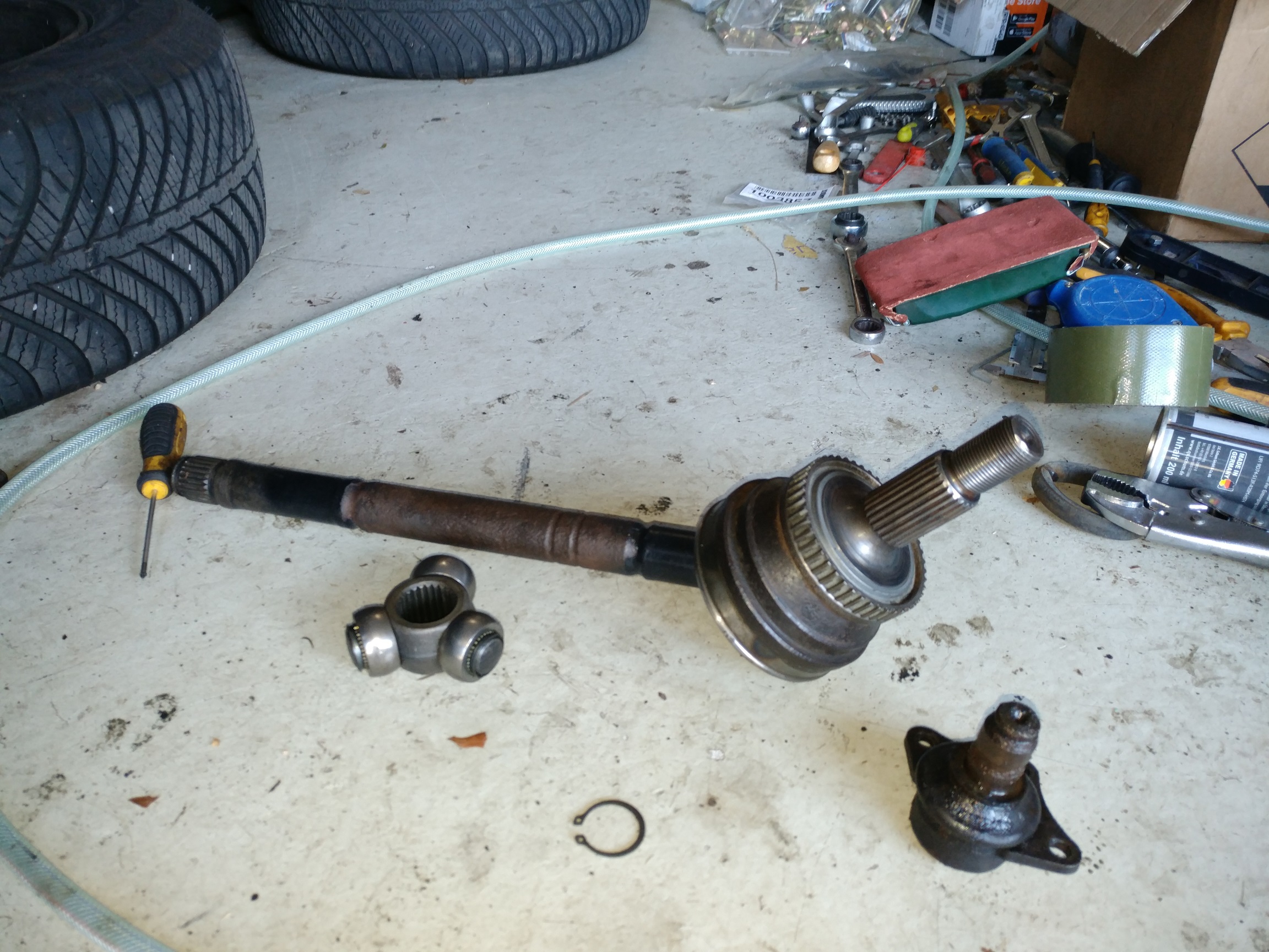

Die beiden Antriebswellen hole ich heute noch raus, dann sehen, wie leicht sich der Tripodenstern von der Achse entfernen lässt. Zu der Manschetten außen wurde auch jeweils ein Sicherungsring mitgeliefert. Wo kommt er hin? Kann das sein, dass das die Sicherung ist, die ich bräuchte, falls ich das außen Gelenk von der Achse abziehen möchte, was ich nun nicht tun werde?
Antwort auf alle deine Fragen in #1328: Ja.
Der Sicherungsring für das äußere Gelenk sitzt an dessen zur Mitte weisendem Ende und ist mit einem breiten Schraubendreher erreichbar, um ihn für die Demontage aufzuweiten.

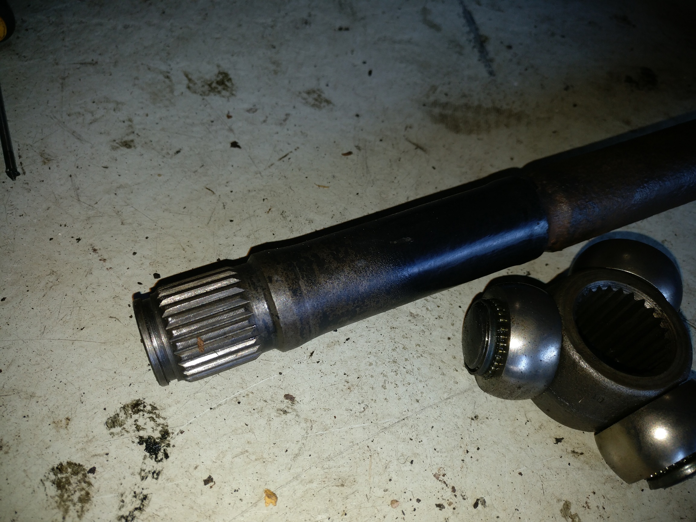

Also, die Wellen sind beide raus und die beiden Tripodensterne sind auch ab. Es ging leichter als ich dachte. Das äussere Gelenk habe ich nur etwas abgewischt. den Sicherungsring hab eich auch entdeckt, habe aber das Gelenk noch nicht abgenommen, da ich mir nicht ganz sicher war, ob ich es tun sollte. Natürlich würde ich am liebsten den alten Fett komplett rauswischen, d.h. das Gelenk abbauen und danach sauber wieder mit neuem Sicherungsring zusammenbauen. Aus den Zeilen von klaus habe ich nun herausgelesen, dass ich es tun sollte, also ich werde es auch tun.
Eine sehr wichtige Frage: Die beiden Tripodentöpfe drehen sich frei, obwohl der Gang eingesetzt ist. Ist das normal? Ich habe die etwas sauber gemacht und vorbereitet für die Montage der Welle, dabei habe ich festgestellt, dass sich diese frei drehen.
Belies dich mal zur Aufgabe und Funktion eines Differentials - dann wirst du dir deine Frage sicher selbst beantworten können... :smile:
(Oder versuch mal, einen Topf zu drehen, während du den anderen festhältst...) :rolleyes:

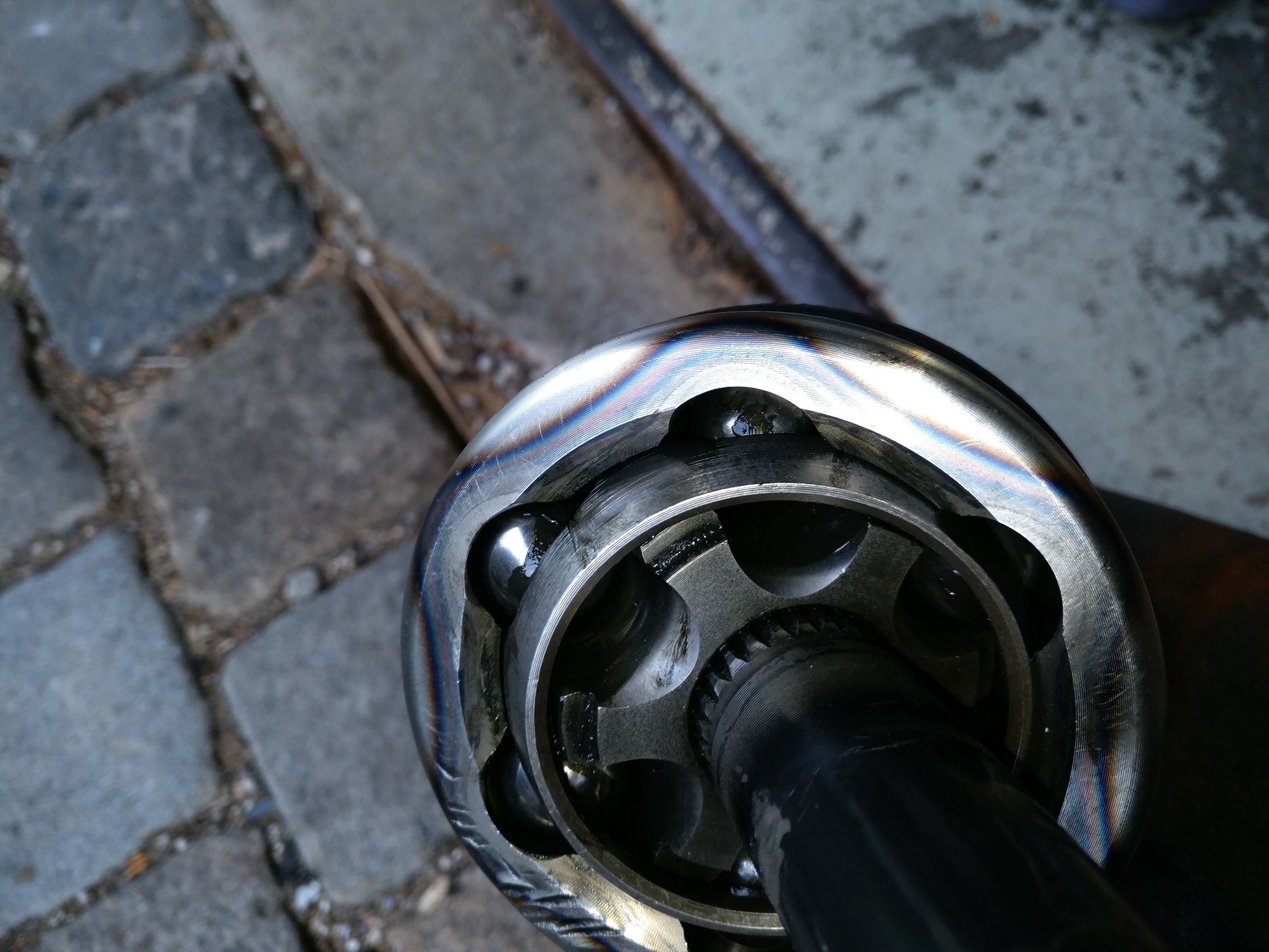

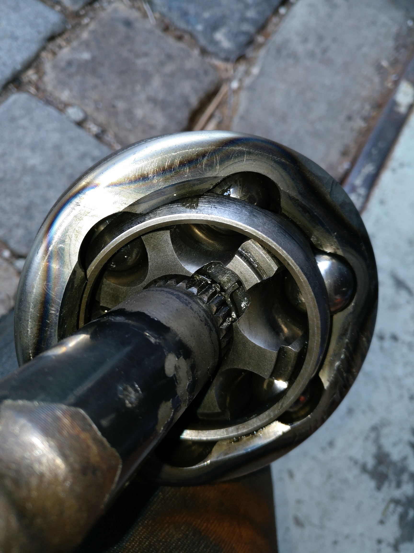

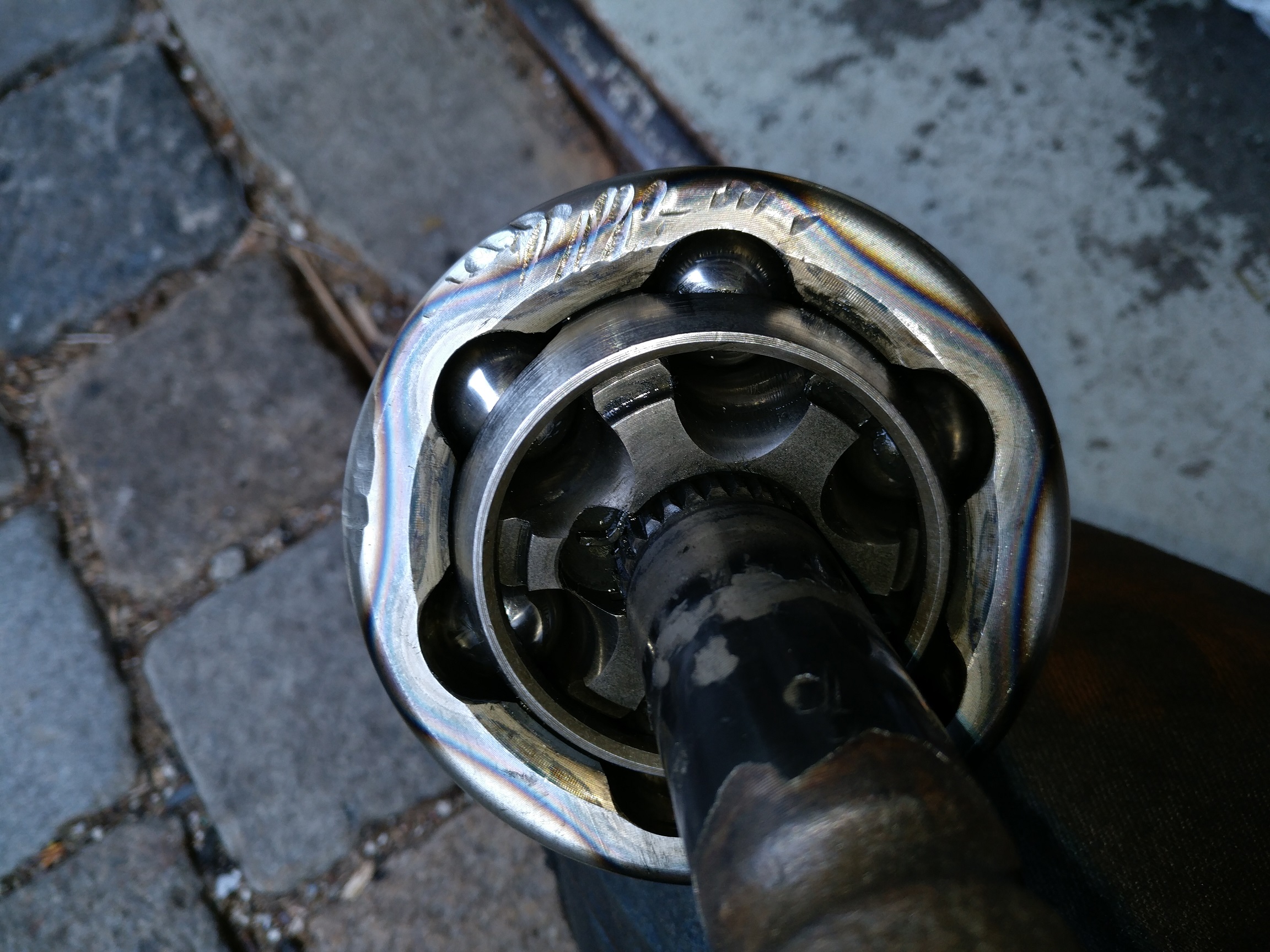

Also, ich habe mir heute die Welle von der Beifahrer Seite näher angeschaut und festgestellt, dass vor mir irgend jemand sich rabiat an das Teil rangemacht hat (siehe Fotos). Die eine Nase vom Sicherungsring fehlt. Die hat man abgebrochen, wahrscheinlich, weil viel Gewalt angewendet wurde. Das Gelenk scheint in Ordnung zu sein. Da ich somit nicht die Möglichkeit habe dieses Gelenk von der Welle zu entfernen habe ich nun beide außen Gelenke soweit möglich gesäubert und werde diese mit viel neues Fett (jeweils zwei Päckchen pro Manschette in der Packung) wieder einbauen. Wahrscheinlich werde ich evtl. bei der nächsten Gelegenheit die Wellen erneuern müssen.

Wenn Du das Gelenk schon so schön sauber hast, würde ich sehen, daß ich einen neuen Sicherungsring rein bekomme.
Wie Du den alten, kaputten rausbekommst, vielleicht hat von den erfahrenen Hasen jemand einen Plan.
:ciao:
Kann man so machen. Zumal, das Gelenk bekommt man mit gutem Willen auch noch mit dem defekten Sicherungsring runter. Diese Sicherungsringe liegen auch oft zusätzlich neuen Gelenken bei. Ggf. kann man da was auftreiben, oder von defektem Gelenk retten.
