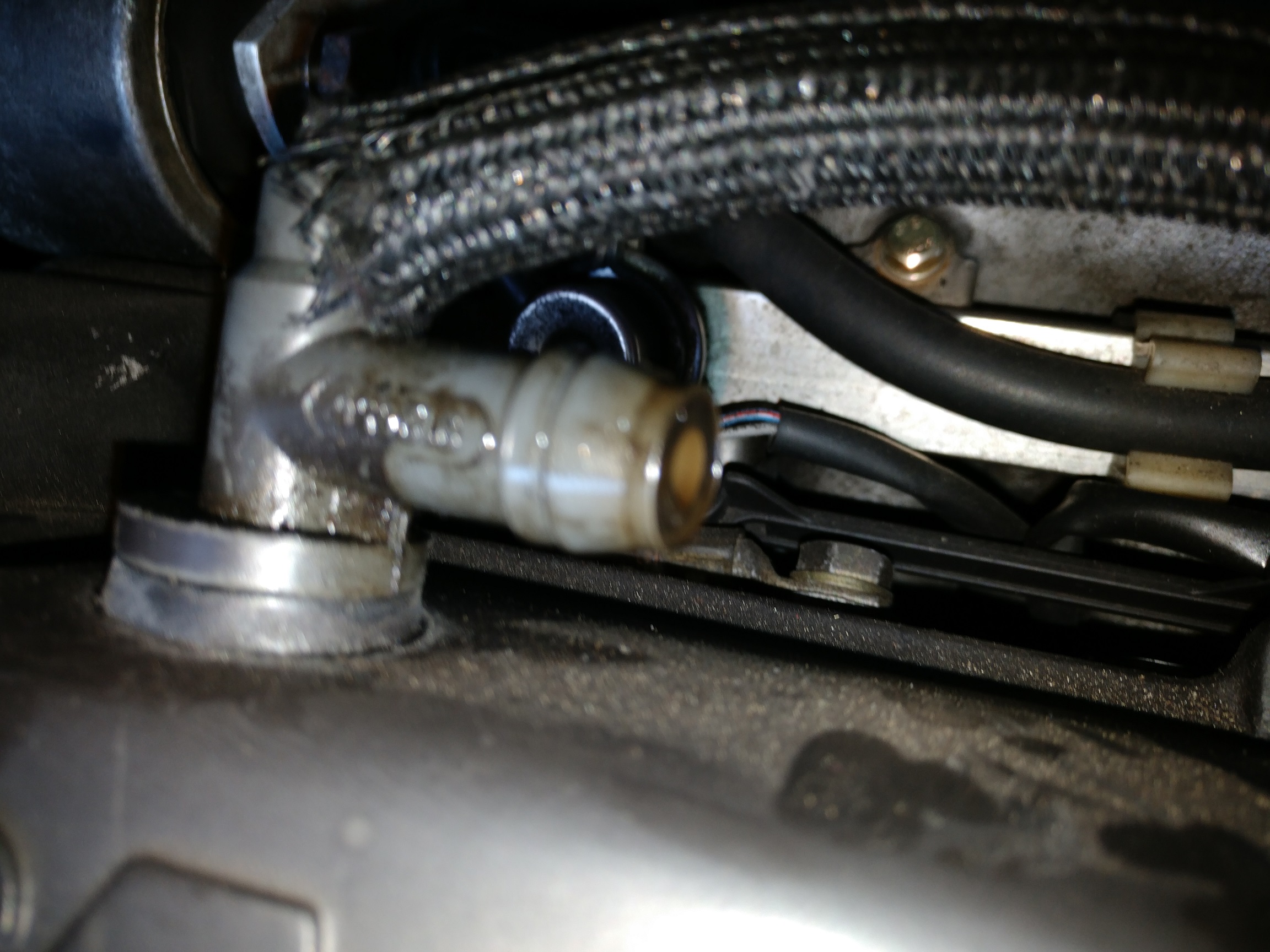

ich habe nun bei einer unvorsichtigen Aktion einen Riss in den Schlauch für die Kurbelgehäuseentlüftung verursacht. Das Ding war schon sehr porös, hätte schon längst ausgewechselt werden sollen. Jetzt habe ich festgestellt, dass der Schlauch innen etwas feucht/ölig ist (siehe Fotos). Ist das normal?
