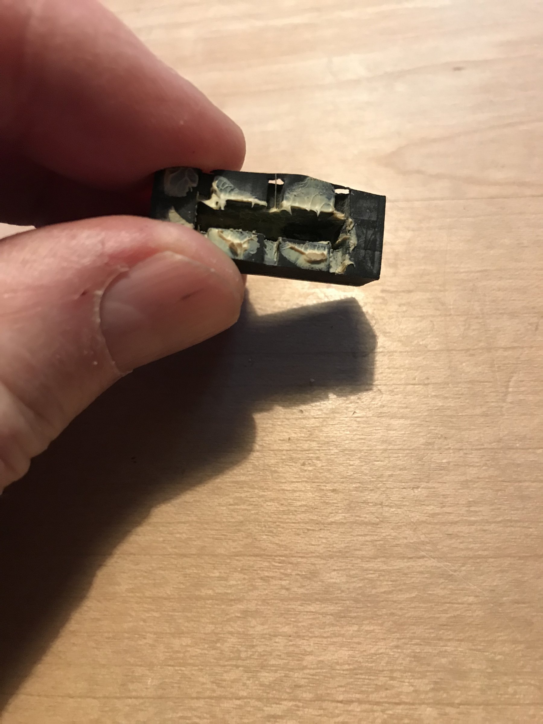

Habe ebenfalls den TempFühler gereinigt, am Ende lag dann dieses Gummiteil im Fußraum, - keine Ahnung, wo das hingehört
Das müsste eines der Gummis sein, welche das Kombiinstrument in Position halten.
(Im Bild Nr. 10a)
Stimmt, du hast recht; dann war das bei mir wohl schon vorher lose und ist bei der Gelegenheit rausgefallen. Danke!
Die fallen IMMER raus, also beim Ausbauen drauf achten und ggf. gleich suchen.:cool:
