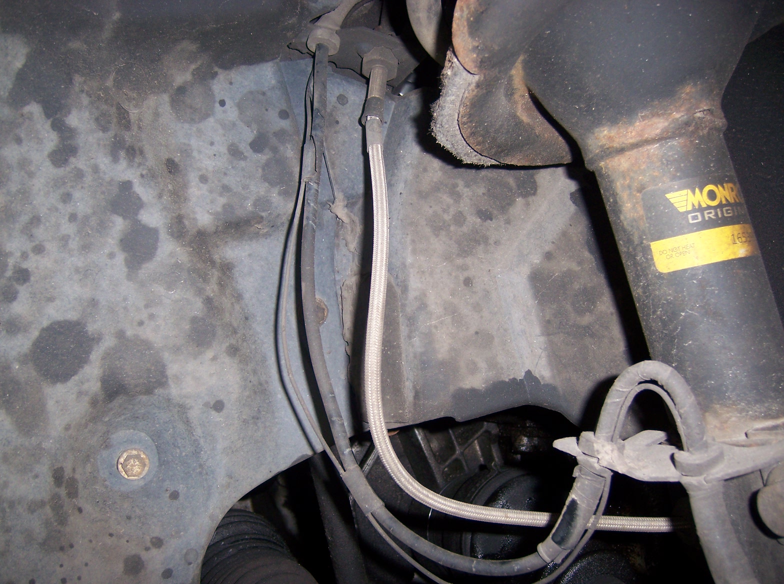

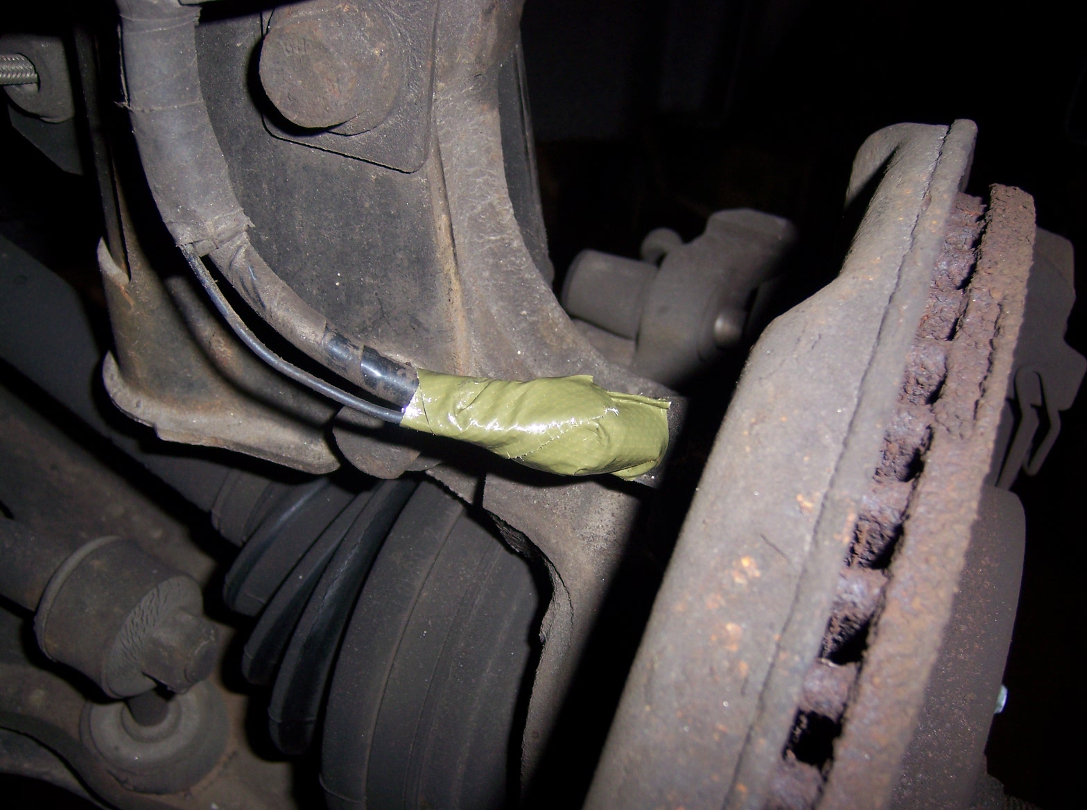

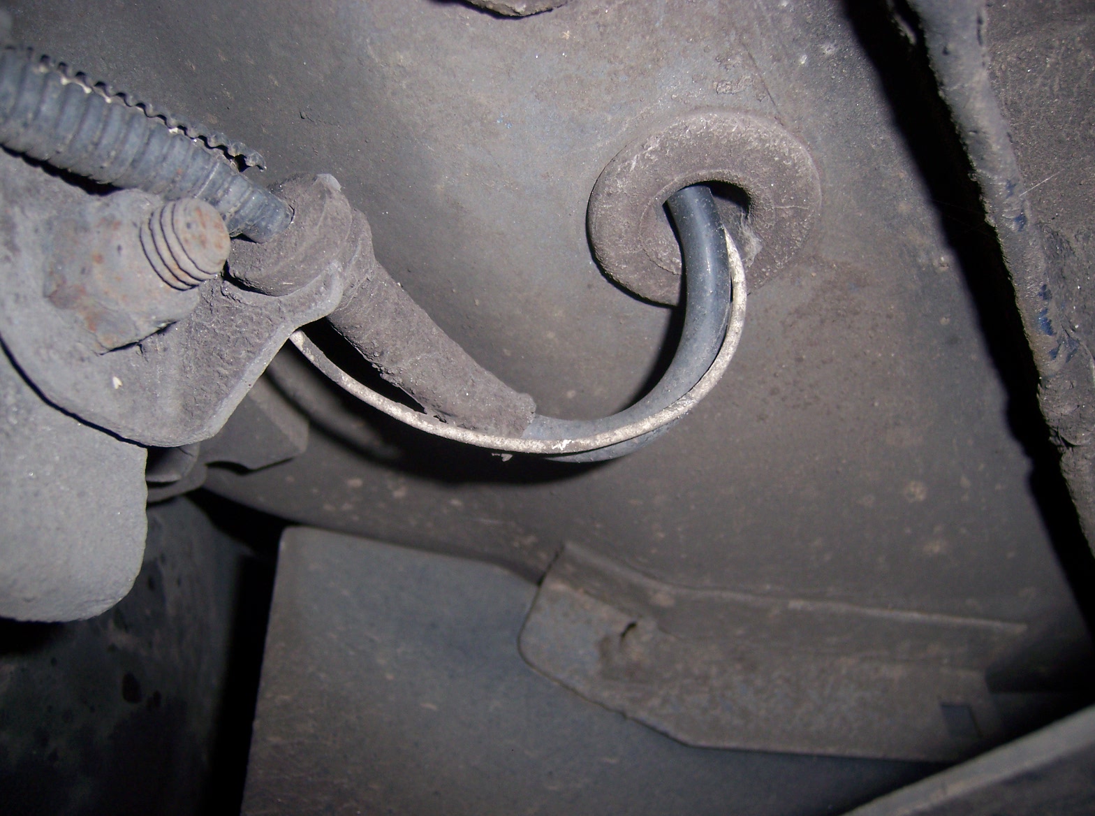

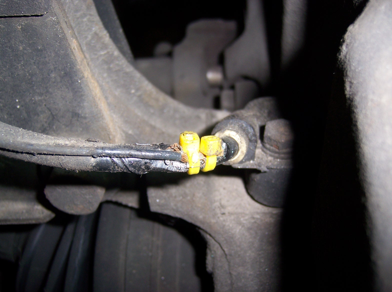

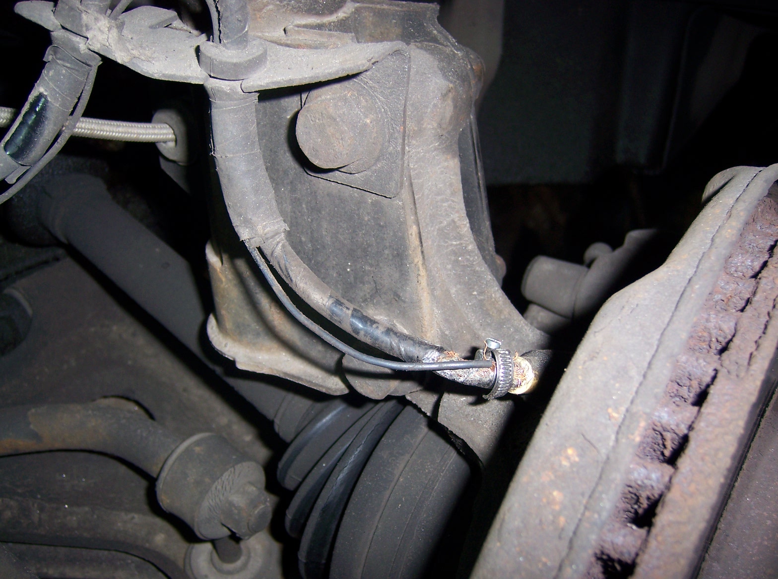

...hab ich früher auch gedacht aber was anderes probiert (weil ich halt auch gerne probiere und repariere).
Warum nicht eine parallel-Leitung für die Masse über den porösen Schirm legen? Hielt jetzt seit ca. 10 Jahren!
Aus aktuellem Anlass musste ich da nachschauen und konnte gleich Fotos machen :redface:
Ich hab also einfach irgend ein Kabel genommen, die Isolierung in der Nähe des Sensors (vorsichtig) aufgeschnitten, den Schirm etwas angekratzt und das parallel-Kabel mit Kabelbinder "ordentlich" auf dem Geflecht festgezurrt. Im Stecker oben einfach von hinten dazu gesteckt. Vorn wie hinten.
Mit Iso-Band umwickelt hielt das jetz wie gesagt sehr lange Zeit. Bin mit der Nacharbeit noch etwas näher am Sensor und habe eine Schraubschelle verwendet, wahrscheinlich (hoffentlich) hält das dann noch 10 Jahre...:beer:
Und dann ist das Auto auch wirklich durch, aktuell 524tkm :cool:
Beste Grüße
steini
