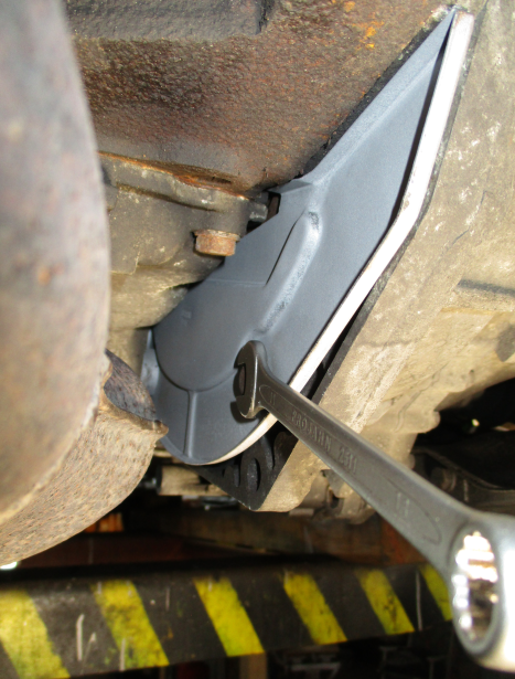

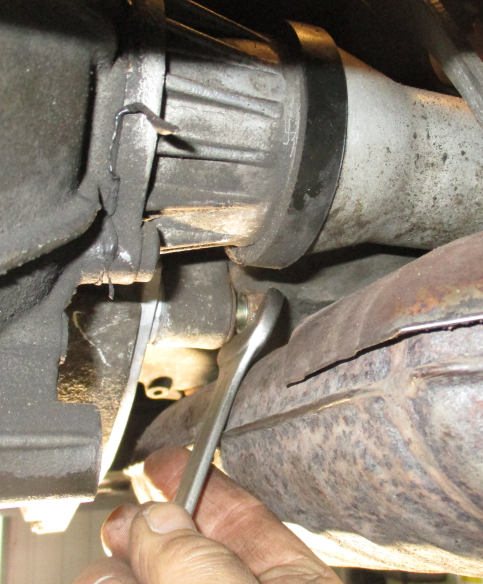

Der Deckel mit der kleinen Schraube...
...und der großen:
Hatte ich fotografiert, weil der Deckel, anders als bei den mir bis dahin bekannten GM-Saab, zwischen Motor- und Getriebegehäuse sitzt und mit eben der erwähnten großen Schraube, die Motor und Getriebe verbindet, gehalten wird. Ich musste kräftig ziehen, um den Deckel dort rauszuzotteln (nachdem die Schraube gelöst war).

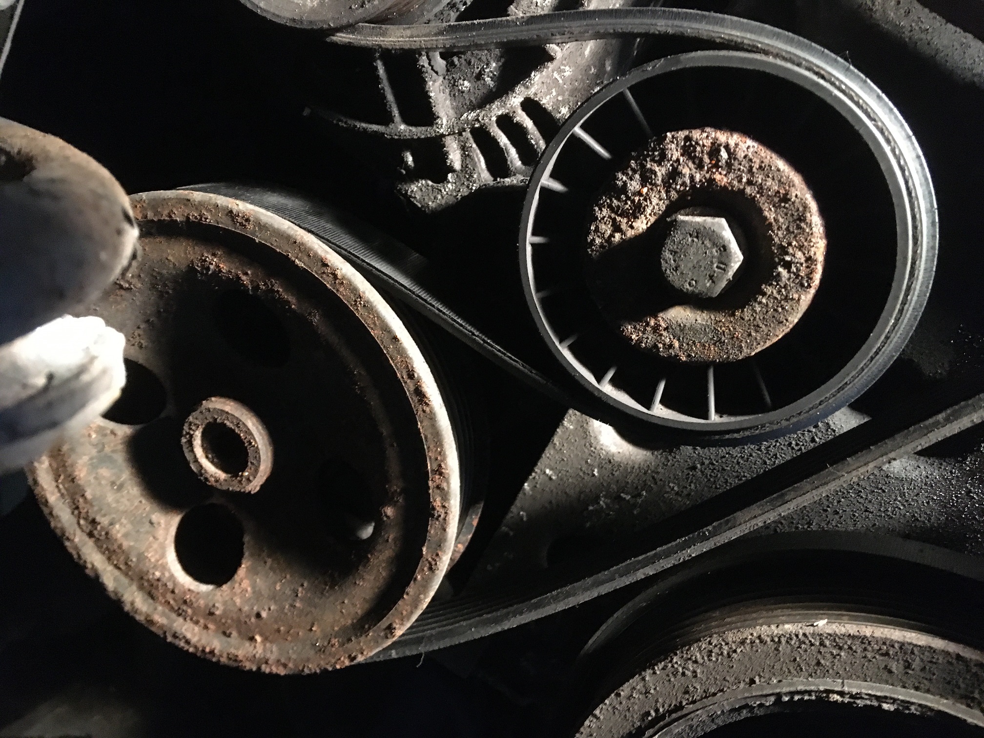

Danke Patapaya. Das hilft mir sicherlich weiter. Ich glaube zu wissen, dass ich diesen Deckel nicht habe. ich werde es aber nochmal überprüfen.

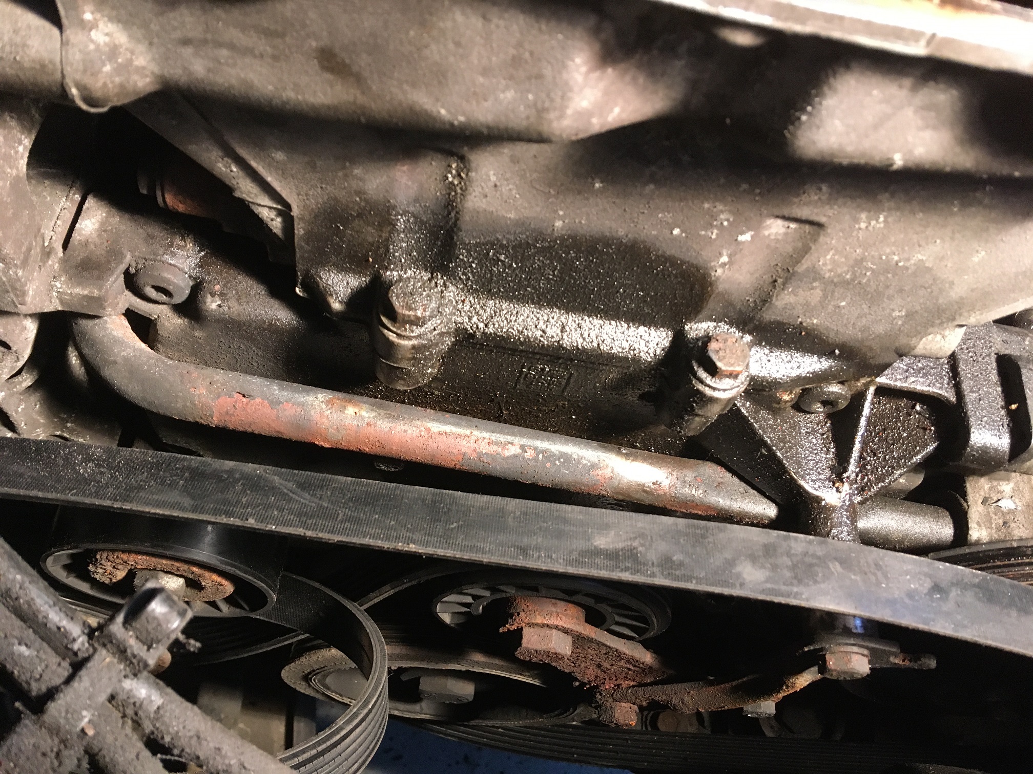

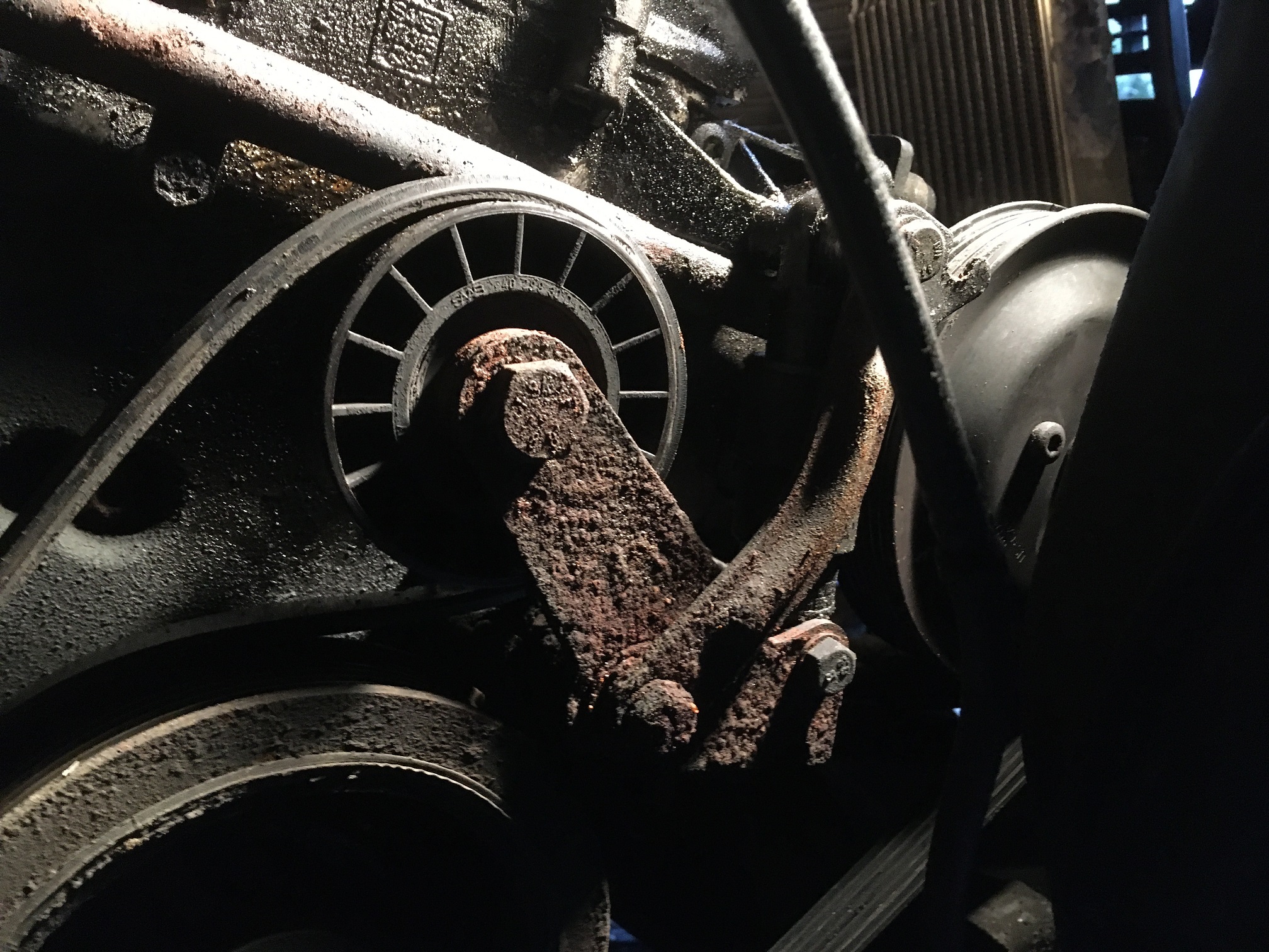

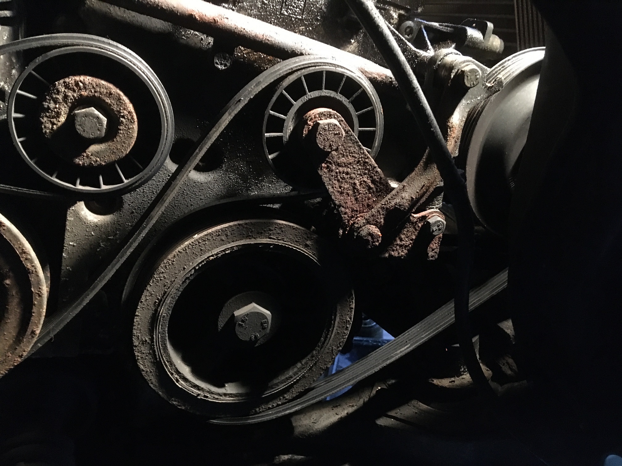

anbei aber die Fotos zum Spanner etc. die ich zuvor vergessen habe hochzuladen.
und nochmal fotos.
Sind Riemen, Spanne und Umlenkrollen noch gut...?
Möglicherweise lohnt es sich auch noch den steuerseitigen Simmering und den Dichtring der Ölpumpe zu erneuern.
Und wie hast den wieder reinbekommen, ging das leichter?
Nachdem ich wusste, dass er da etwas klemmt, ging das dann ganz gut... :secruity::rolleyes:
Ganz wichtig: Den Deckel unbedingt wieder einsetzen, bevor man die Getriebeschraube einsetzt. Sonst riskiert man die Ölwanne zu beschädigen!!!
Der Riemen ist doch lose - wieso willst du da erst noch einen Spanner bauen...?
Und bei der Demontage darauf achten, dass die Rolle am Spaner ein LINKS-Gewinde hat.
Du meinst sicherlich den Fixierer für den Spanner oder? Ja, den wollte ich mir für zukünftige Einsätze anfertigen.

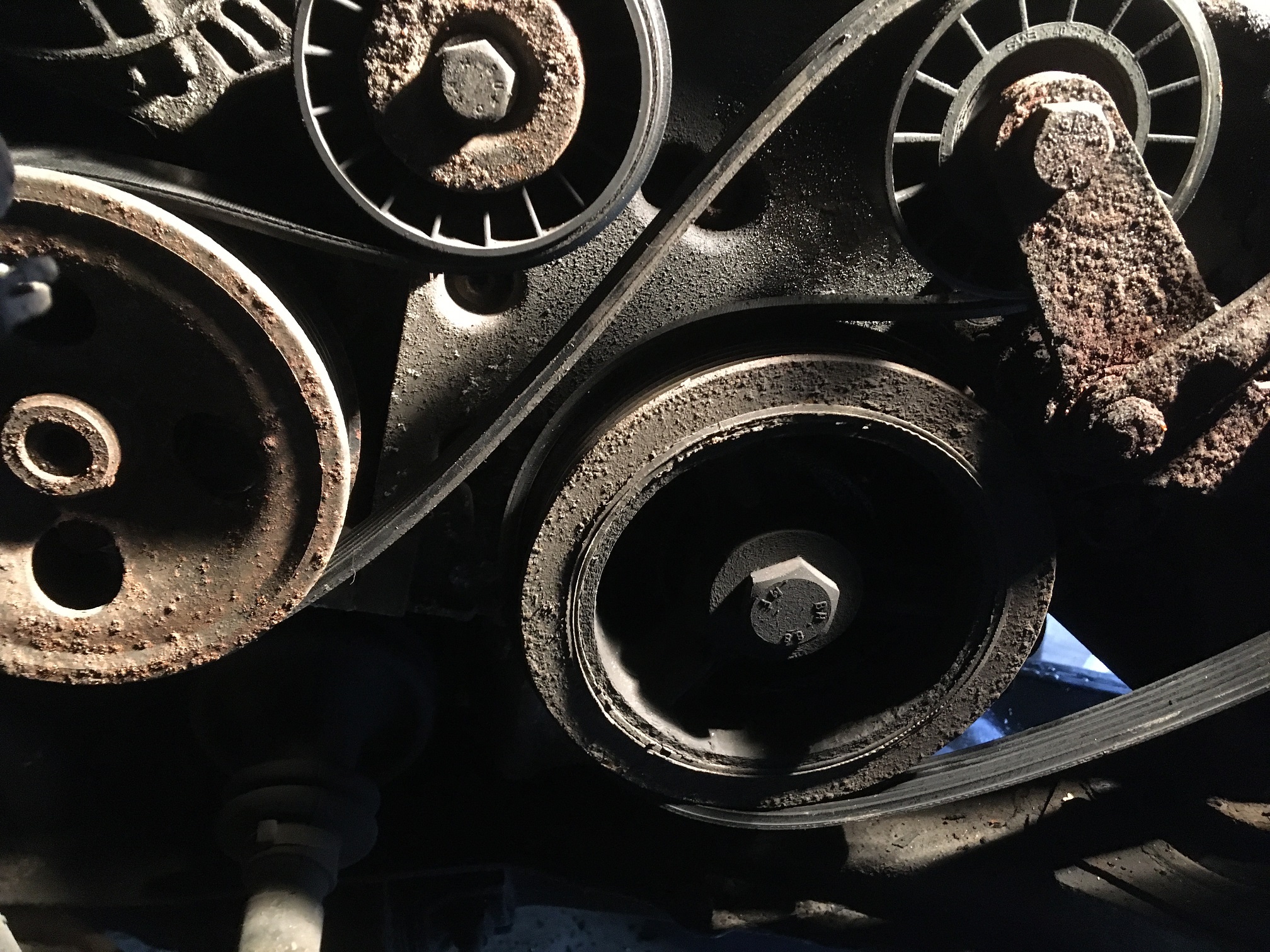

Ja, der Riemen ist lose, seitdem ich den Kompressor entfernt habe. Ich habe dazu nicht den Spanner lösen müssen. ich denke das ist so nicht in Ordnung. Der Kompressor ließ sich sehr leicht entfernen. Ich denke mein Spanner tut nicht mehr viel.
Den riemen wollte ich sowieso tauschen. Zu den Umlenkrollen kann ich noch nichts sagen. Wahrscheinlich würde es Sinn machen die gleich auszutauschen. ich weiß nicht was diese kosten.
Zu der Ölpumpe kann ich auch nichts sagen. Möglicherweise sollte ich mir bei dieser Gelegenheit auch anschauen. Das selbe gilt auch für die Wasserpumpe, denke ich.
  • Mitglied
Das sieht so aus...
IWahrscheinlich würde es Sinn machen die [Rollen] gleich auszutauschen.
Ersetze "wahrscheinlich" durch "sicher".
Wie meinst du das? Wenn die Schraube schon drinsteckt, kriegt man doch das Blech nicht mehr rein...? :confused::hmmmm:
edit
:stupido2:Du meinst, wenn man die Schraube ohne Blech wieder reinschraubt, kann man ohne dessen Widerlager das Gehäuse zerbrechen. - richtig...?!
Nicht ohne das Blech die Schraube reinstecken und festziehen...sonst macht es "Knacks" und die Ölwanne ist hin.
Und so wie der Riementrieb aussieht würde ich die Wasserpumpe und alle rollen neu machen.

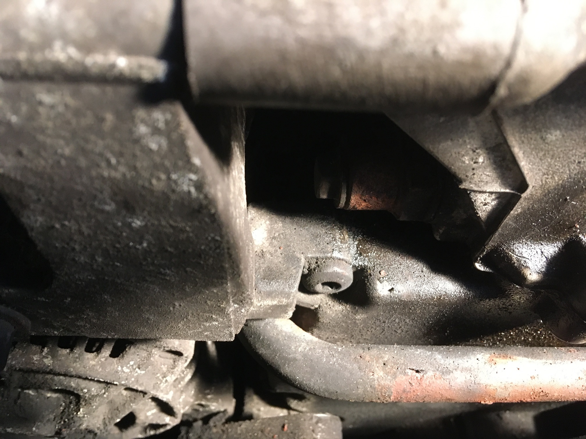

ja, es sieht so aus dass ich auch das Blech bei mir habe. Das ist doch das erwähnte Blech, oder?
Dachte ich mir, dass ich dort mehr machen muss (Wasserpumpe etc.). Langsam erneuere ich das halbe Auto.

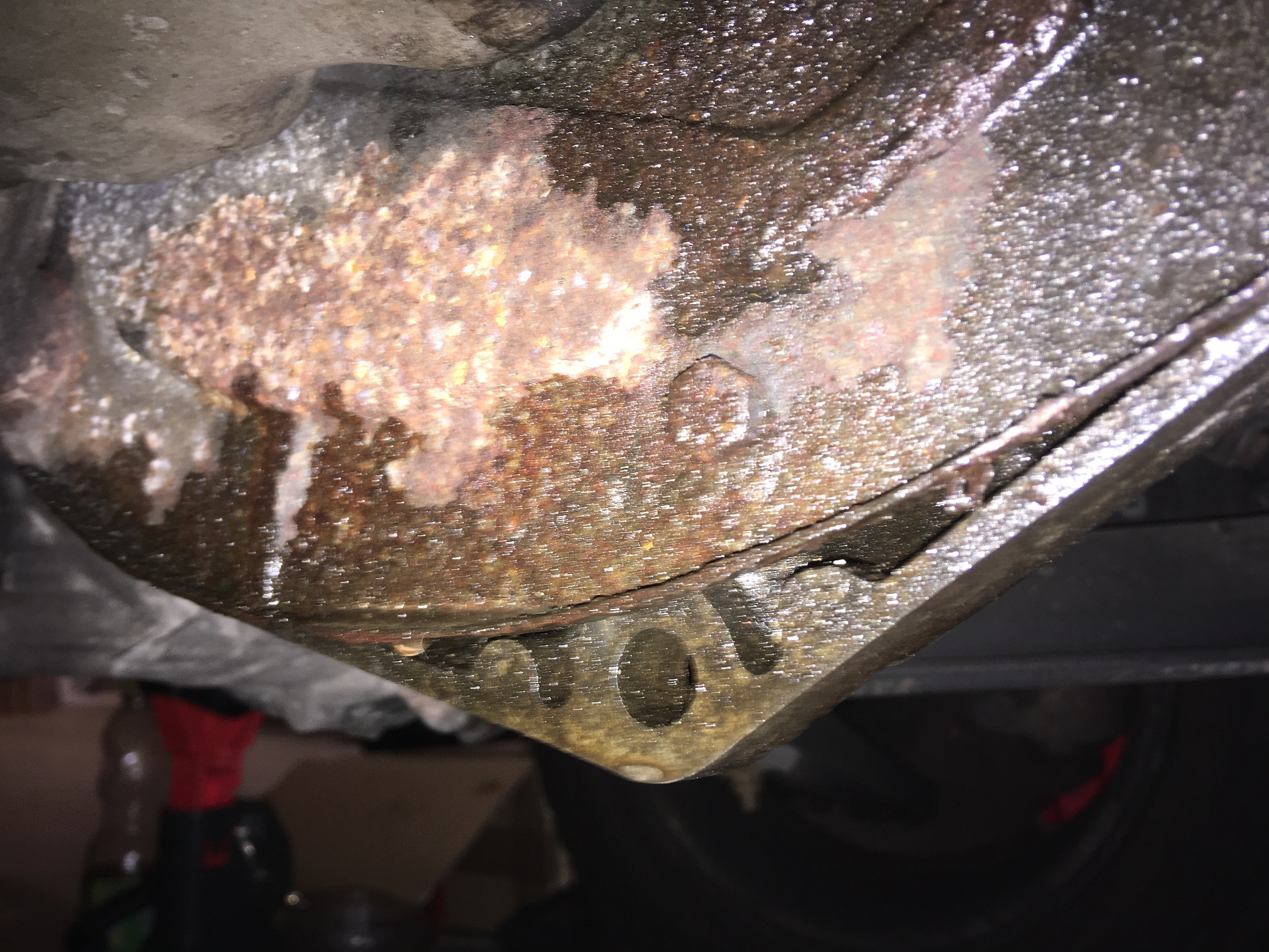

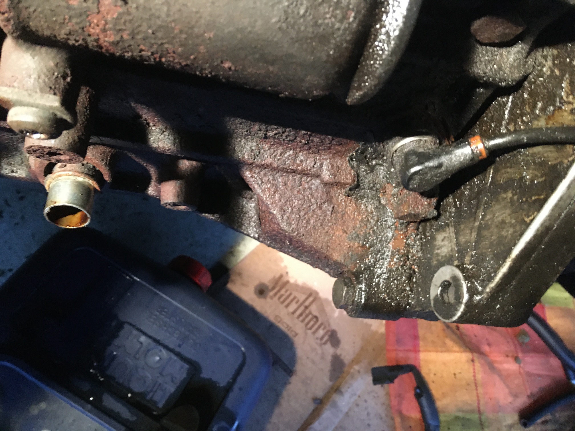

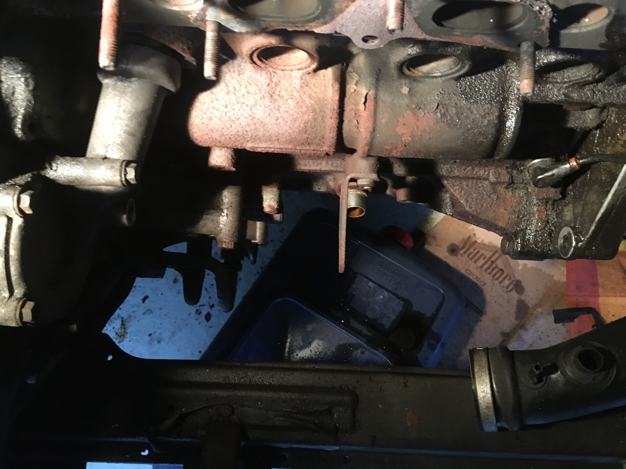

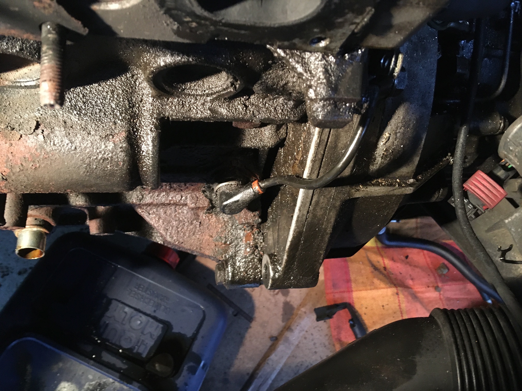

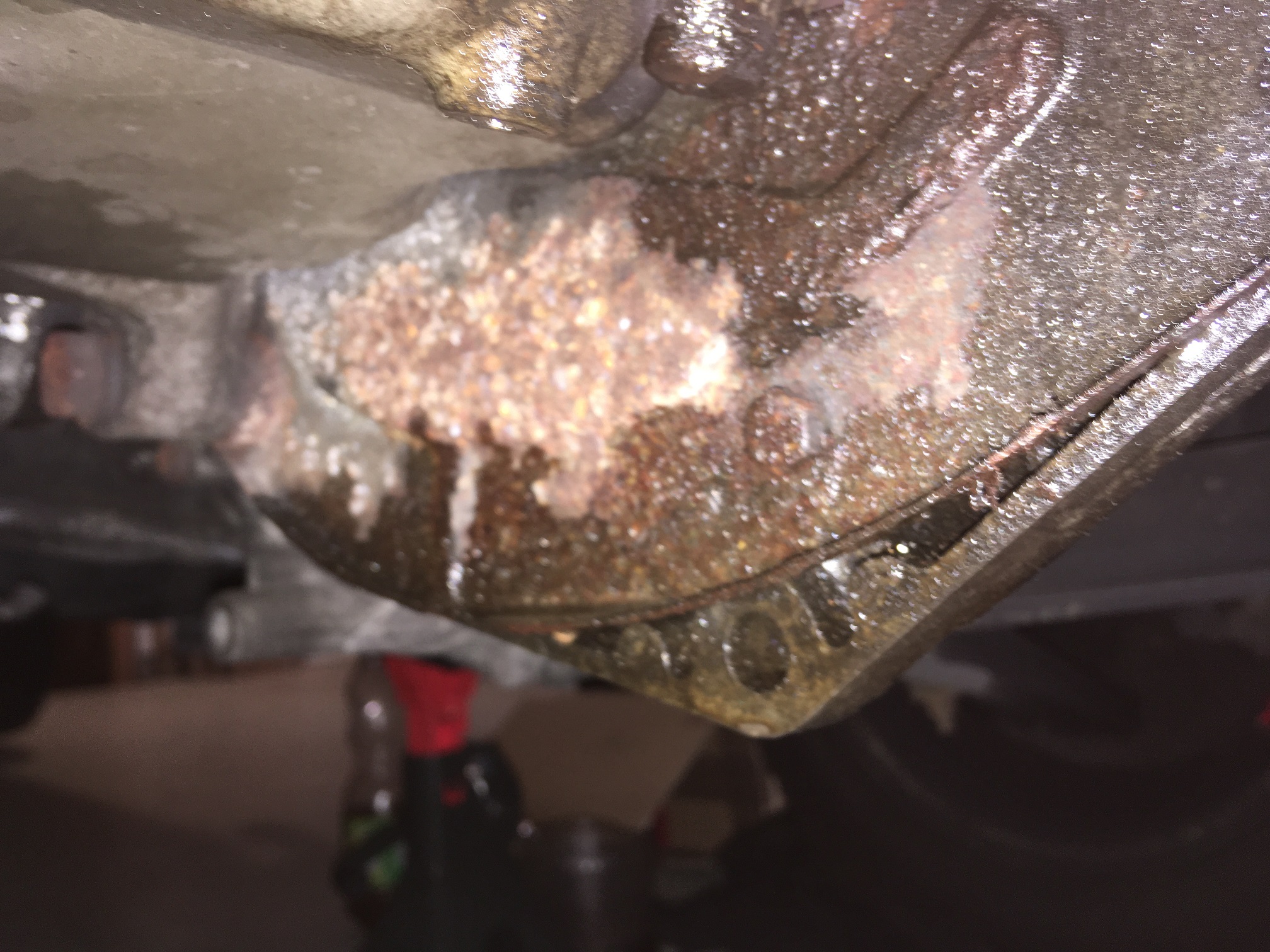

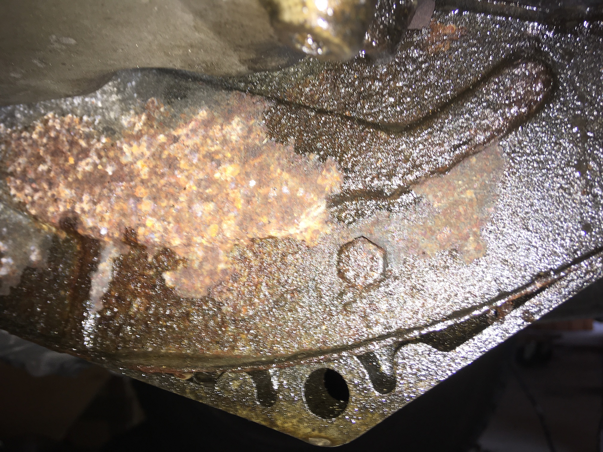

Ganz schön ölig, das Blech...
An den Fotos, weiter oben, sieht man auch, dass überall alles mit Öl vollgeschmiert ist. woran kann das wirklich liegen? Sollte ich evtl. auch die Ölwanne abbauen und dort die Dichtung tauschen? Bei meinem alten Volvo war das eine Tortur, da diese nur abgebaut werden konnte, wenn der Motor etwas gehoben wurde. Ich hoffe das geht hier leichter. Oder, ist das evtl. Getriebeöl, d.h. Dichtung zwischen Getriebe und Motor? Leider sehe ich Öl unten auf beiden Seiten, Getriebeseite sowie auch bei der Ölpumpe etc.???:hmpf:
Kann von dem Simmering hinter der Schwungscheibe kommen (dann muss das Getriebe raus,,,,
Oder von weiter oben Ventildeckeldichtung, O-Ring KW-Sensor....
Nach 25 Jahren geben so Dichtungen halt schonmal auf, allein durch die Material-Alterung.
Das ist jetzt halt so ein Punkt, wo man entweder nur das akut nötige macht, dann aber in ein paar Wochen oder Monaten das nächste anstehen kann. Salami-Taktik.
Oder man möchte den Wagen noch länger fahren, macht die Augen zu und durch und macht jetzt einen Rundumschlag.
Was man bisher an Infos und Fotos bekommen hat sieht für mich so aus, daß man da ggf. etwas tiefer in die Sch**** rein greifen müßte, sonst ist man ständig wieder irgendwo akut dran und muß was richten.
Ja, genau so. Ich würde den Wagen für mich so herrichten, falls möglich, dass ich an dem länger Spaß habe. D.h., ich muss an einigen stellen tiefer in dis Sch... rein greifen. ich möchte aber nicht irgendwo reingreifen wo es noch gut aussieht nur ich habe es falsch eingeschätzt. Mit KW Sensor ist der Kurbelwellen Impulsgeber gemeint? Das sollte leichter zu machen sein, oder?
Der Simering hinter der Schwungscheibe ist sicherlich was anderes.. Müsste dort das komplette Getriebe raus? Wie hoch wäre dort noch der Aufwand, wenn ich jetzt schon soviel auseinandergebaut habe (Kopf kommt noch ab etc.)?
Kann von dem Simmering hinter der Schwungscheibe kommen ...
Sieht ganz so aus.
Wahrscheinlich ist es "einfacher" gleich den kompletten Antrieb herauszunehmen,
dann kommt man an Alles dran.
