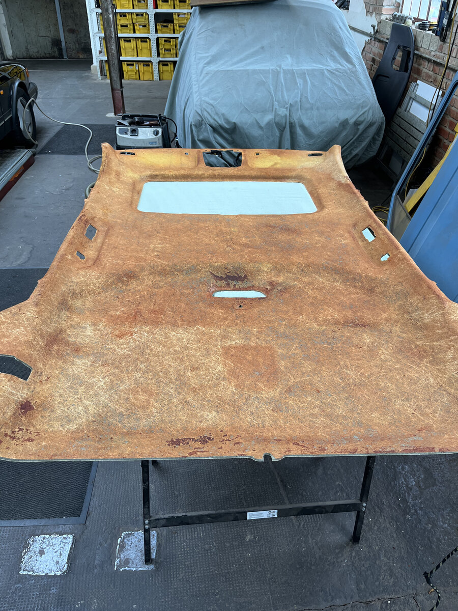

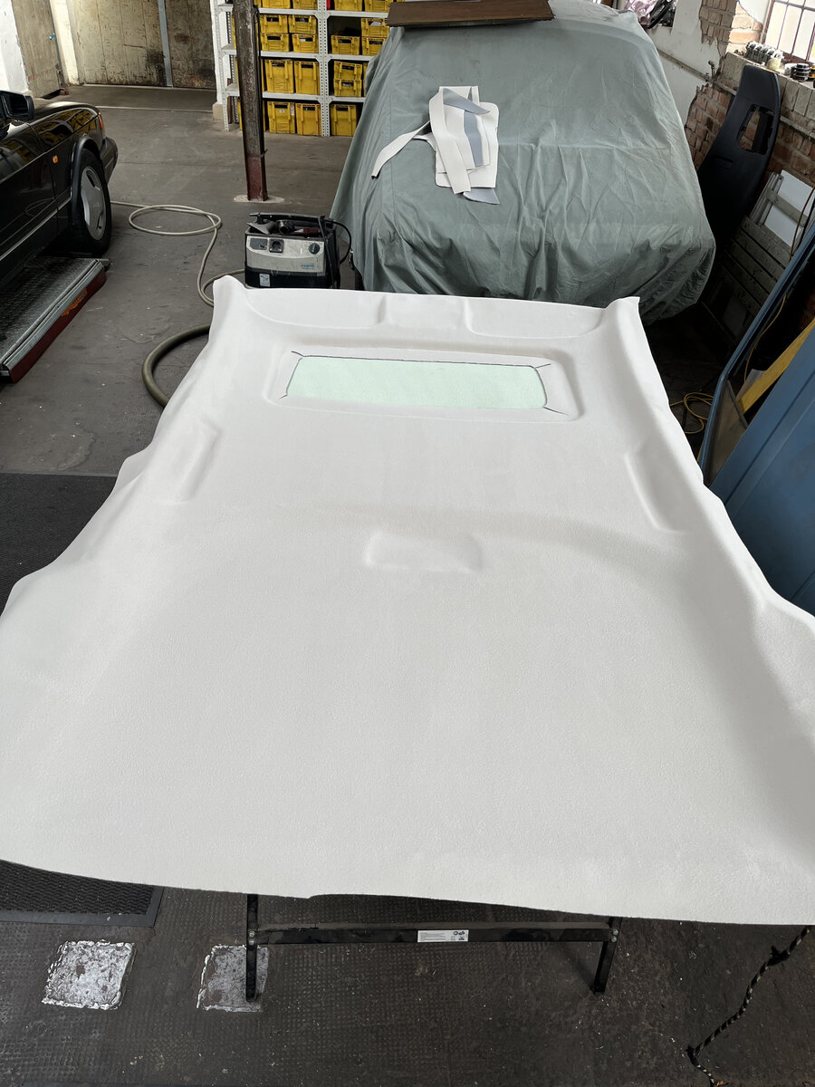

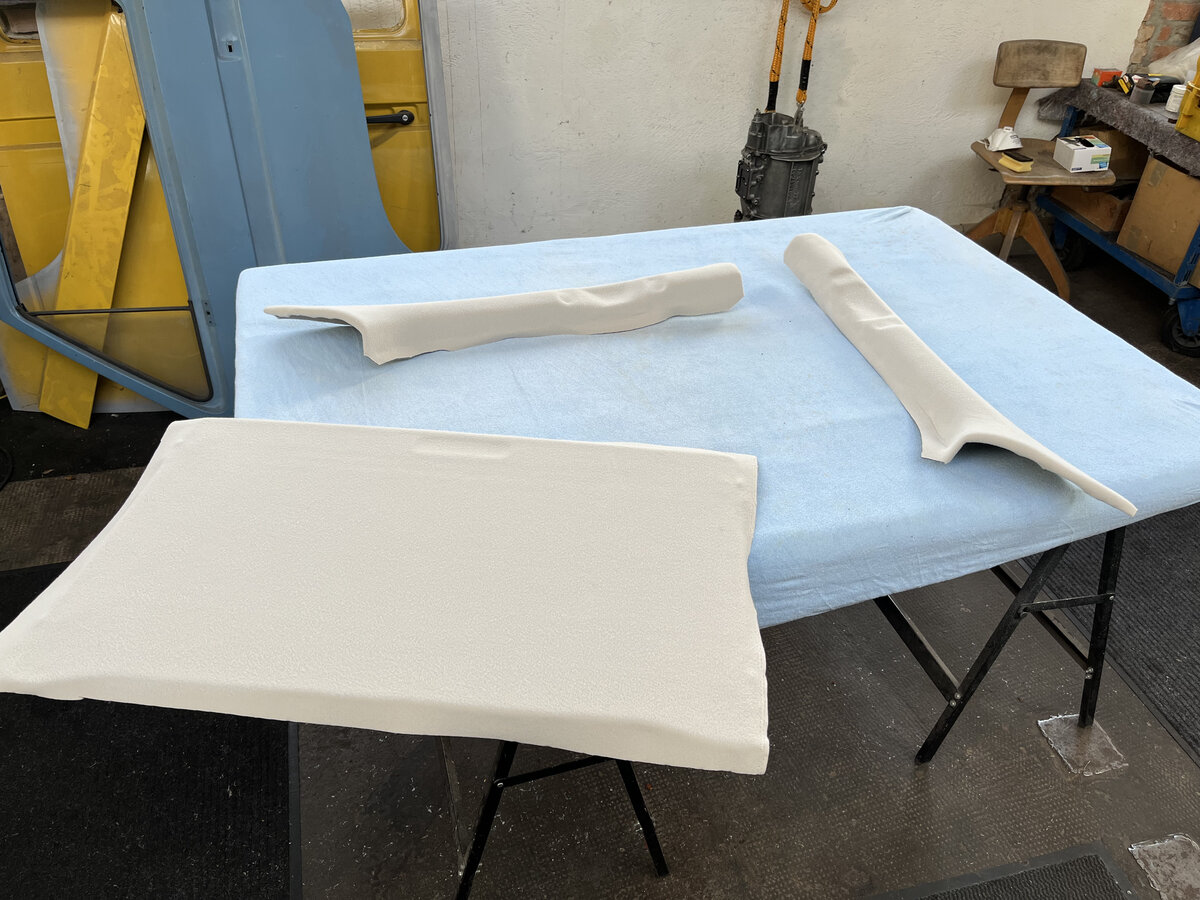

Dank Klaus (Muster) wusste ich dann wo die Trennung ist. Habe einfach überlappt. Sieht man eingebaut kaum. Bewährt hat sich die Dehnbarkeit des Stoffs -da geht das dann faltenfrei. Leichte Druckstellen dennoch zu sehen, wobei nur bei bestimmten Lichtverhältnissen - bin zufrieden. Unten ein paar Bilder vom Seitenteil und vom Himmel mit SD. Und seit ich heute das "H" amtlich habe ist die Saab - Welt "Himmel"isch...

Seiterechts.jpg.063f2f08b67c29a95a405077358387b9.jpg Himmelfertig2.jpg.fb5d9c49d7697bf31944de5453ca1b05.jpg Himmelfertig1.jpg.b8b63957fe99de4e3004b23291d5150e.jpg

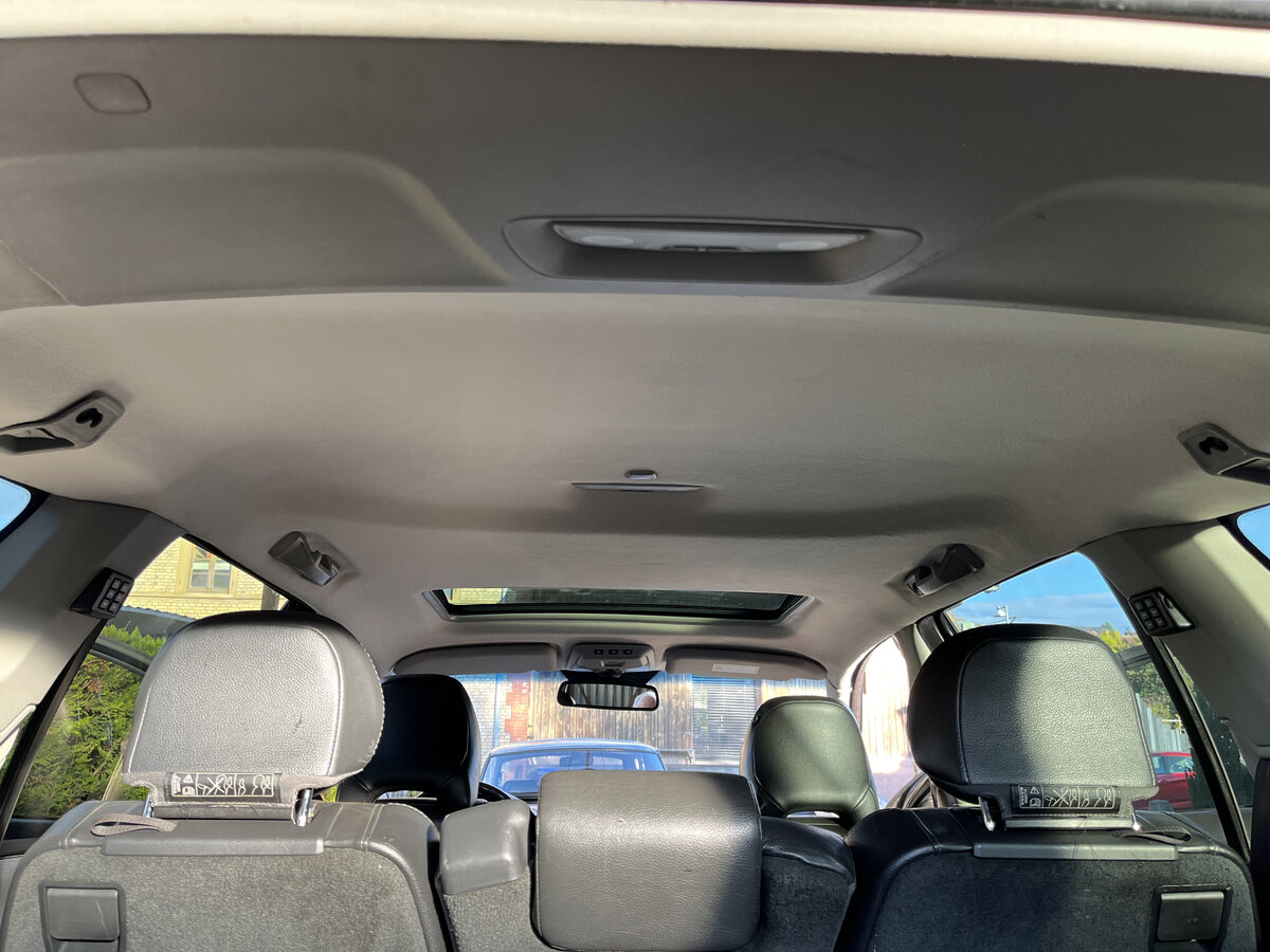

Hier ein paar Stimmungsbilder beim Neubezug des XC90-Himmels meines Kollegen. Volvos haben offensichlich ähnliche Problemerolleyes
Bearbeitet von klaus
bilder beigefügt
