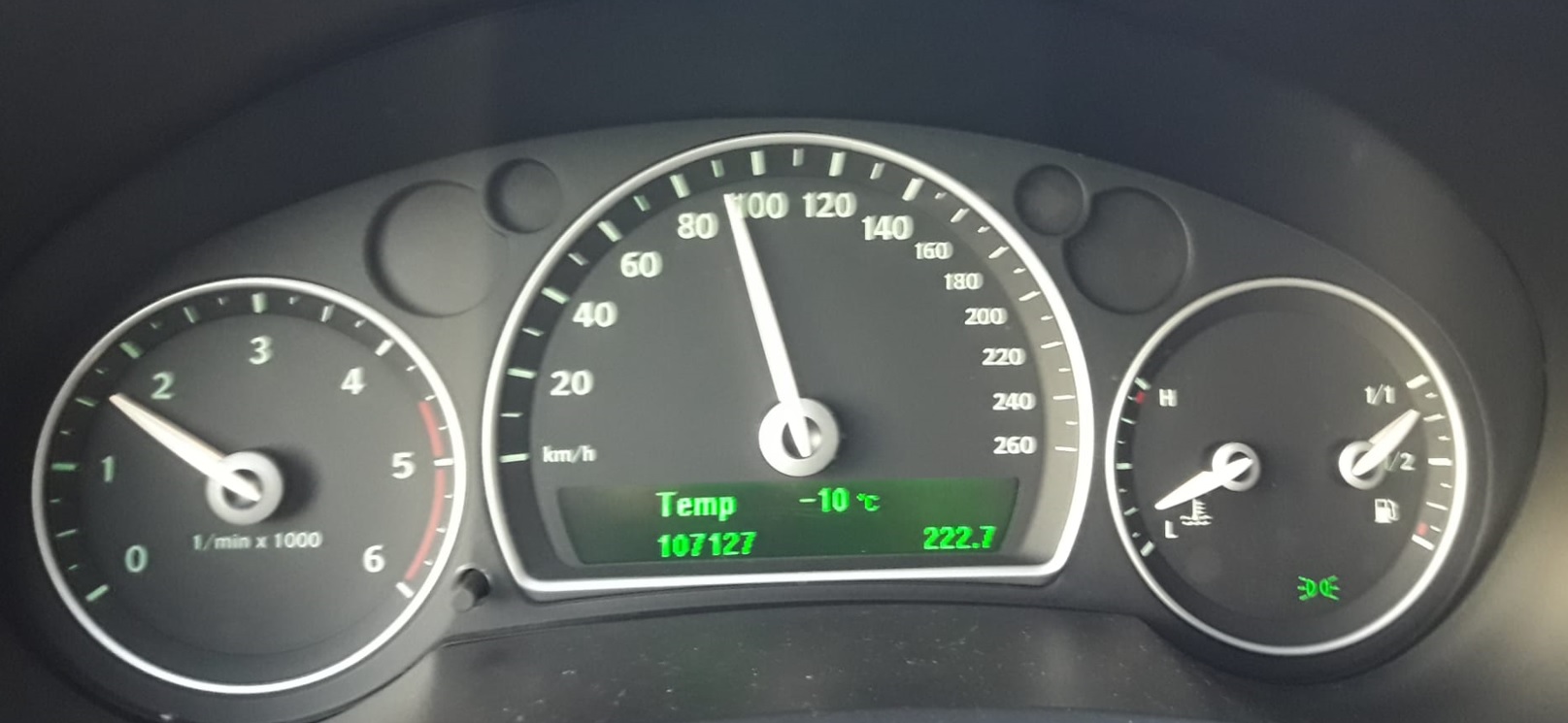

Heute waren es -7 °C in der Nacht, leichter Frost.
27 km Landstraße (Kein großes Stop&Go), die Nadel stand noch immer auf der Position.
Das soll doch 70 °C oder irgendwas suggerieren. Auf jeden fall "kalt". Das Instrument ist ohnehin ein Witz.
Auch das soll normal sein?
Letztes Jahr hat der Wagen immerhin nach 15 km die Mitte erreicht, jetzt reichen nicht einmal 27 km fürs Erreichen der Mitte.
Mein Wagen zeigt zzt. eine ähnliche Symptomatik. Gestartet bei -14°C, nach 30km auch nicht auf Betriebstemperatur, zumindest laut Anzeige. Thermostat funktioniert wohl, wenn Mal die Mitte erreicht wird bleibt er auch da.
Wenn der ärgste Hausbau-Stress erledigt ist gibt's trotzdem ein neues Thermostat. :rolleyes:
Naja, wenn er zu langsam warm wird, dann kann das ein nicht mehr ganz schließender Thermostat sein. Das heißt aber nicht zwingend, das der um die Solltemperatur herum nicht mehr korrekt Regeln kann. Gewissheit bringt wohl leider nur der Ausbau.
So sehe ich das auch [mention=2503]Flemming[/mention]
Erst auf der Rückfahrt erreichte die Nadel die Mitte. Das blöde ist diese Beruhigung der Anzeige*, welche das Fehlerbild quasi wegfiltert...
Bei den Vectra C und Co. gibts immerhin einen Diagnosemode, der im Display die tatsächliche Temperatur anzeigt. Im Saab scheint das nur mit dem eSID (Das Addon für den OBD Port) möglich zu sein.
Oder die Diagnose anstöpseln...
*Zwischen so 75 und 110 °C wird auch beim Saab die Anzeige auf den "Festwert" Mitte angesteuert. Ich finde sowas affig, denn wenn man mir falsche Informationen gibt, brauche ich sie nicht. Aber leider gibt es viele die mit der unberuhigten Anzeige dann wieder die Werkstätten stürmen würden.
