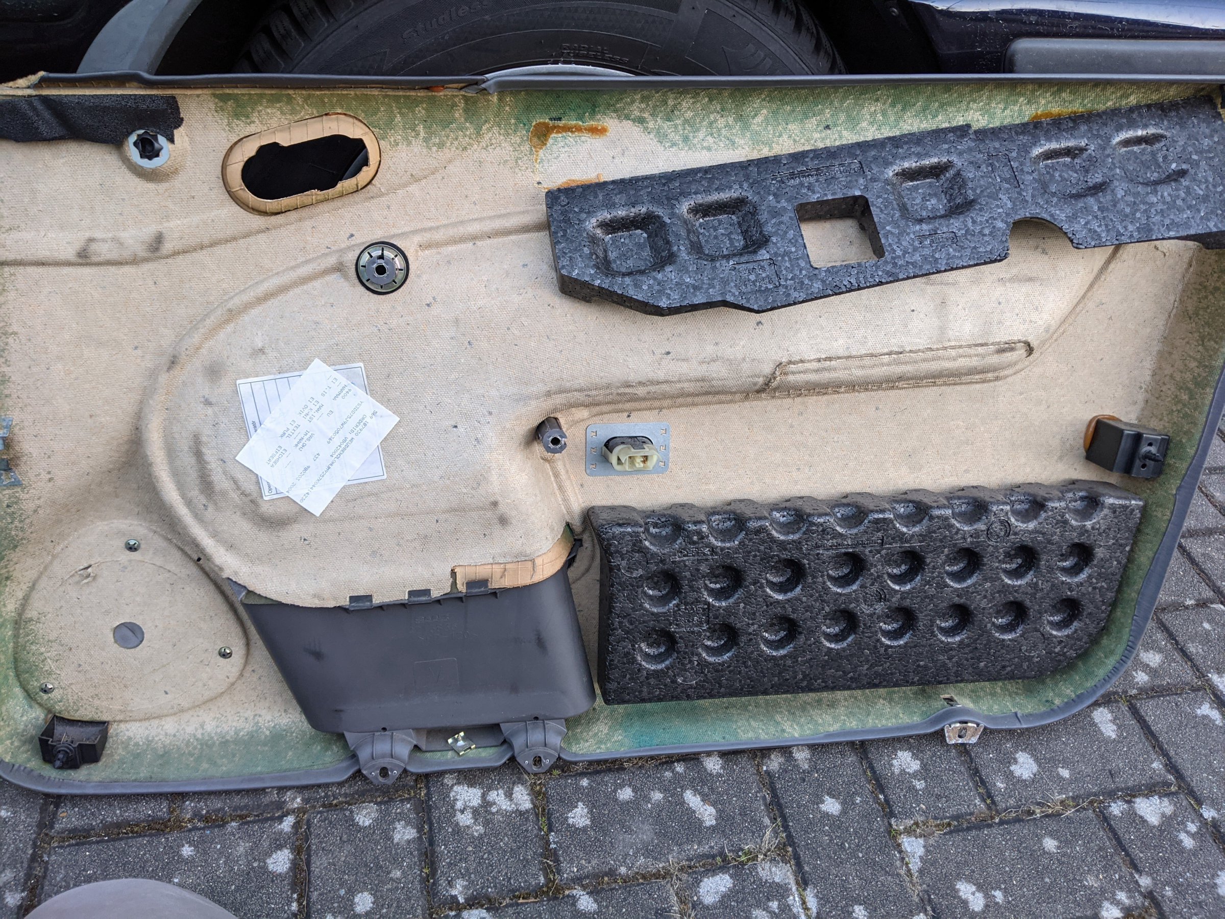

Hatte gerade eben mal wieder die Seitenverkleidung abgenommen und kann beim besten Willen keine Stecker für den Amp finden. Bei meinem Grauen waren diese mit 2 Kabelbindern hochgebunden. Nun habe ich hier auch mehrfach gelesen, dass diese bei einigen versteckt sein sollen, gerne auch mal irgendwo eingeklebt im Kabelbaum? Möchte halt alles ganz ungern alles auseinander rupfen wenn der Wagen tatsächlich auch biegen und brechen keinen Kabelbaum fürs AS3 hat. Ob sich hier jemand findet, der dies eruieren kann bzw. die Kabel für mich ziehen könnte?
Moin, ich werde dieses Wochenende groß an der Lautsprecherfront arbeiten.
Ich verspreche zeitnah Bilder!
Übrigens hat mein Coupé schon AS3 verbaut. :biggrin::biggrin::biggrin:
Das ist (erst) meinem Burgfräulein aufgefallen, als sie die Musik angemacht hatte und plötzlich die Türen wummerten.
Ich höre ja eher weniger Musik im Auto.
Ich werde mir auch die leeren Türen in der Anny Limo angucken.
Ich bin der Meinung, dass Saab die LS Kabel, wenn sie denn verlegt worden sind, auch in einen Stecker gepresst haben müssten. Das gucke ich mir an der Tür von der Limo an und knipse das.
Welches Baujahr hat El Diablo nochmal?
Bei mir ist ein Stecker gepresst, der aber nicht zu der AS3-Endstufe passt. Da steht zwar etwas mit AMP drauf aber eben auch etwas mit VDO wenn ich es recht entziffere.
Wie gesagt waren beim Grauen die beiden Kabel mit den passenden Steckern gut zu sehen, ich vermute dass die Kabel bei mir halt irgendwie sehr sehr gut versteckt sind oder irgendwo in dem verklebten Kabel-Geäst hinter dem Dreiecks-Träger versteckelt sein könnten. El Diablo ist Baujahr 2001 und eben ein CH-Import. Ich hätte halt alles da zum Einbau, brauche nur jemand im Großraum Süddeutschland der da Zeit und die Muße hat die Kabel entweder gezielt zu suchen oder neu für mich zu ziehen, ich fahre weit und zahle für den Aufwand selbstredend auch.:biggrin:

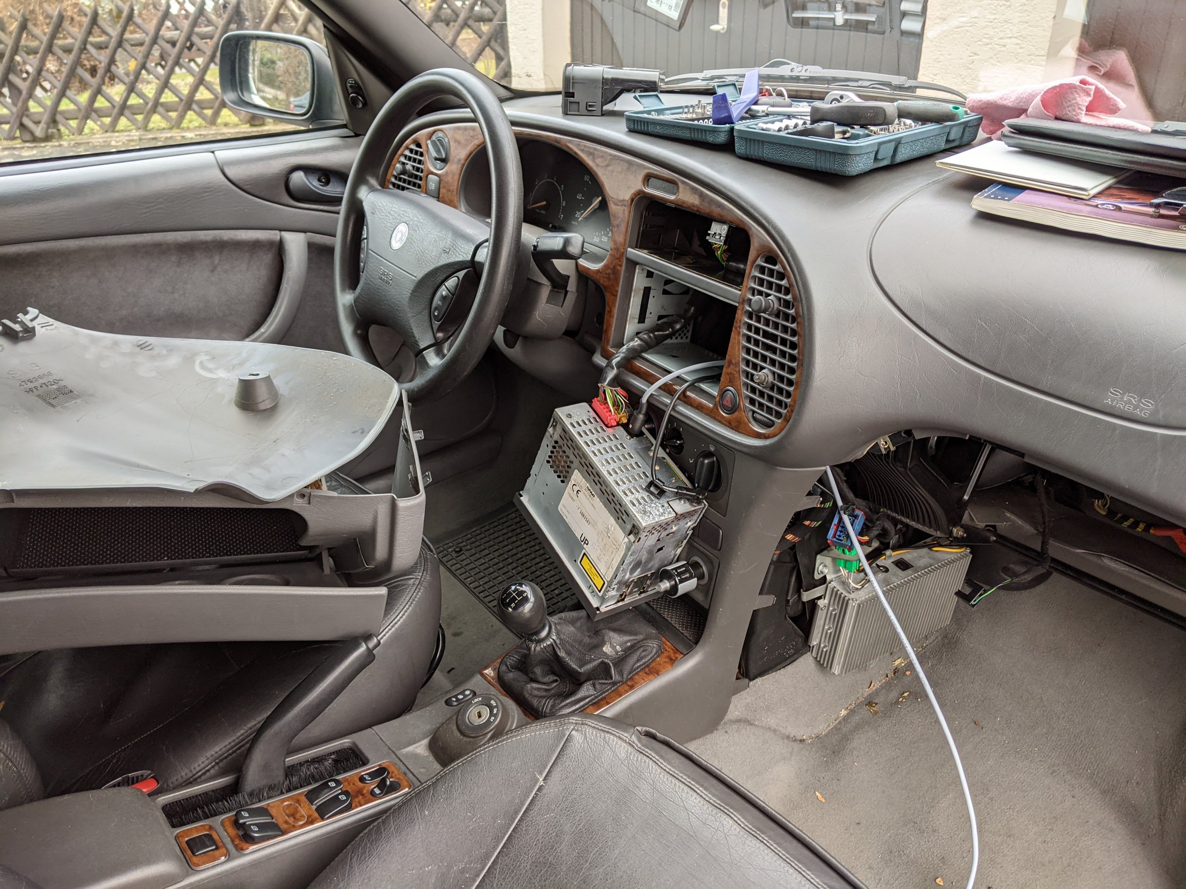

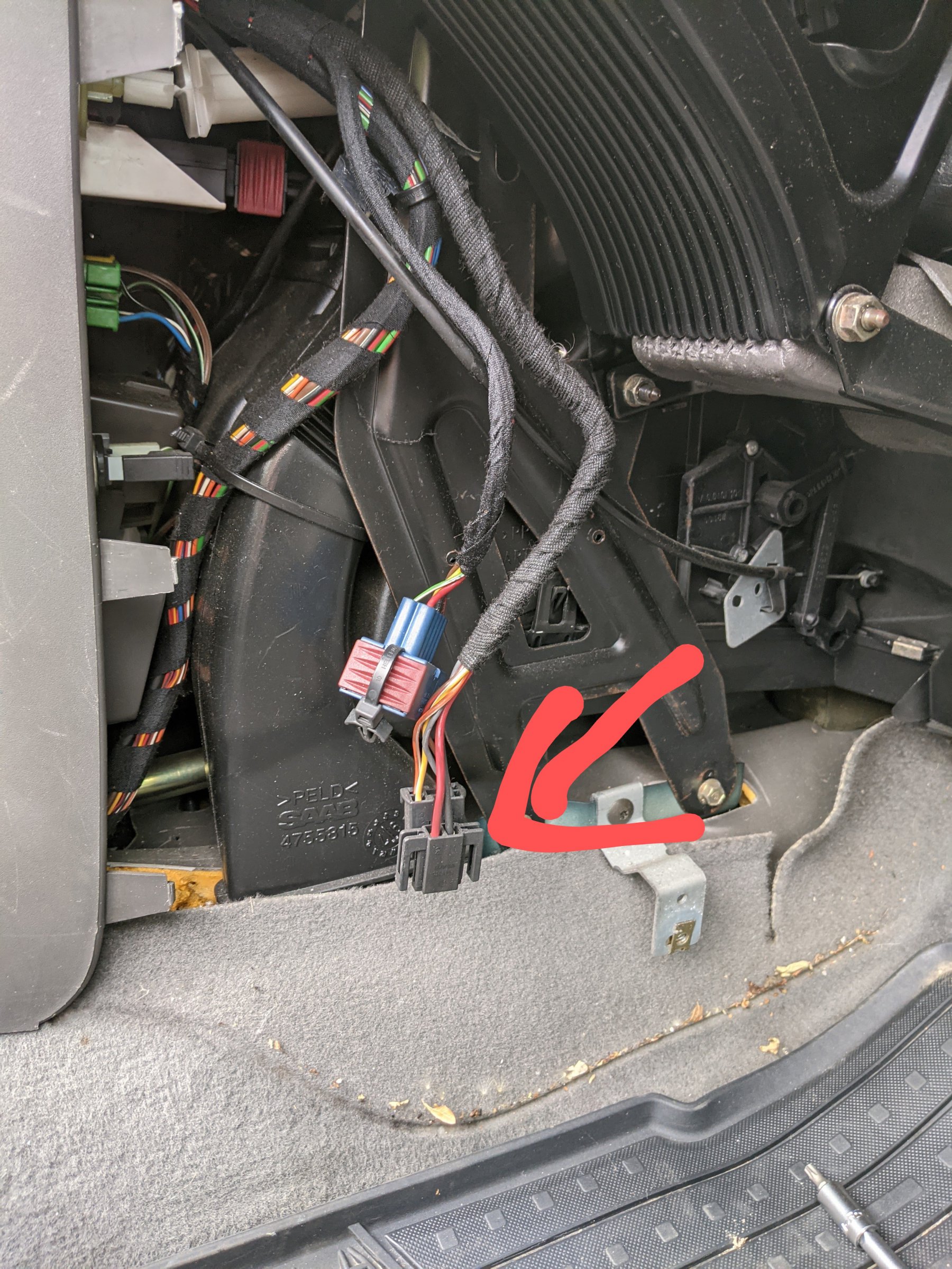

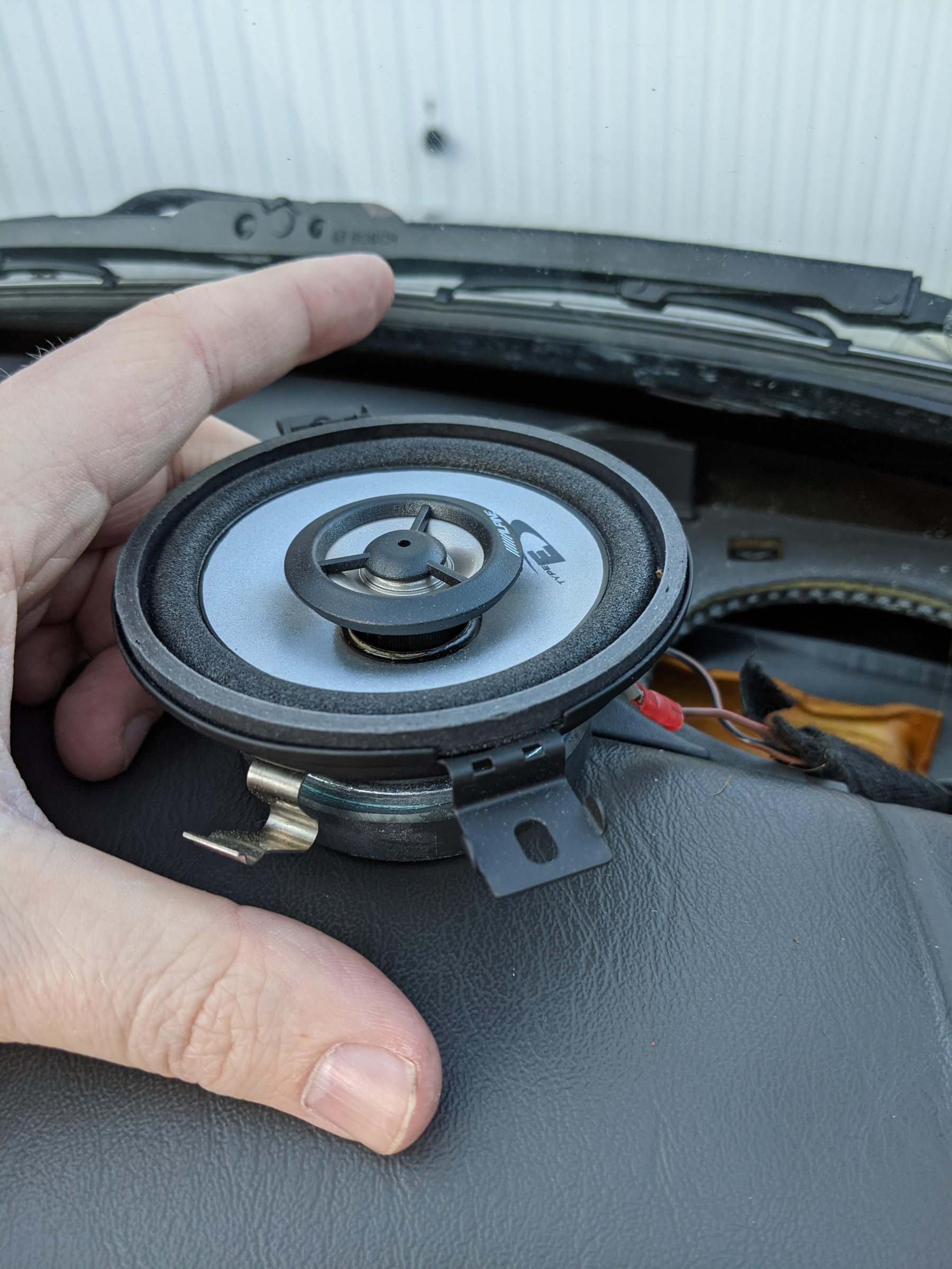

Hi ich wollte mich auch einmal kurz zu Wort melden bezüglich AS3 nachrüsten. Habe das ganze dieses Wochende bei meinem 9-3 Cabrio von 1998 mit kleinstem Motor und spartanischter Ausstatung eingebaut. Die Lautsprecherkabel lagen alle schon, genau wie die Stromversorgung des AS3 Verstärkers. Lediglich das Kabel vom Radio zum Verstärker welches die Musik weiterleitet musste bestellt werden. Es handelt sich dabei um ein 8 poliges DIN Kabel welches ich nach langer, sehr langer Suche auf eBay finden konnte.
Die 1m passen dabei perfekt als Länge. Auch nach hinten passt das Kabel perfekt: https://bit.ly/3tdr4h6
Die beiden Kabel der Lautsprecher für den Verstärker habe ich unten markiert.

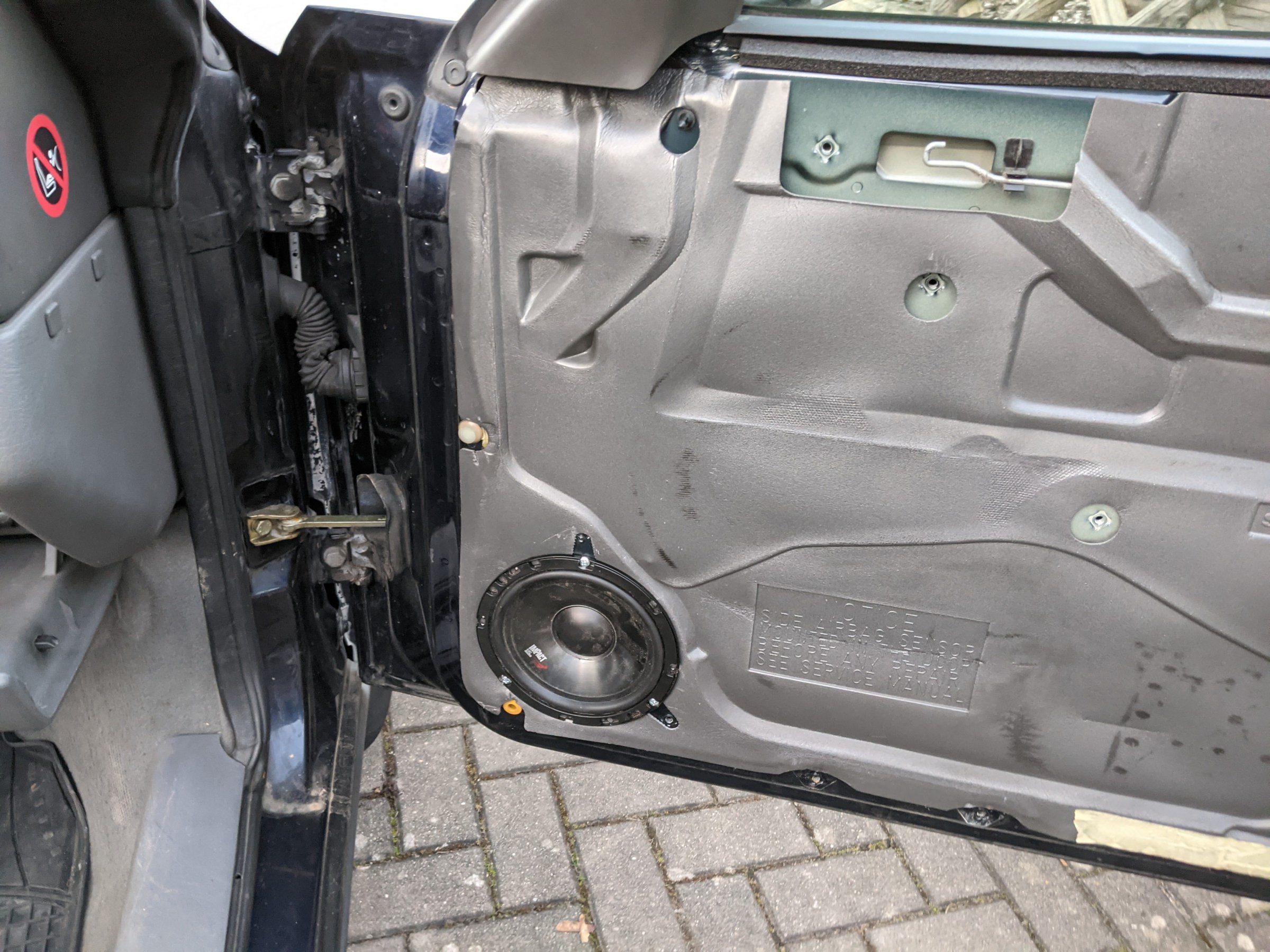

Als Lautsprecher für die Tür habe ich 165mm Tieftöner von Impact Audio genommen. 4 Ohm und Alu Membran, hatte ich noch aus einem alten Projekt übrig und machen richtig Spaß :rock:. Link zu den Lautsprechern: https://bit.ly/3voiyOo
Die Lautsprecher dann mit kleinen Steckschuhen mit den Kabeln verbunden, dann braucht man auch nix löten. Die Lautsprecher habe ich dann anschließend direkt mit Aluschrauben ins Blech verschraubt, also keine Halterung gebaut da die Tieftöner perfekt passten (Ja ich weiß das sollte man nicht tun aber es funktioniert :-) ).
Die Türe habe ich aus Kostenersparnis, da Student, nicht gedämmt. Lediglich die Matte welche man abmacht um die Lautsprecherlöcher aufzumachen habe ich dahinter geklebt.
Den AS3 Verstärker habe ich günstig auf eBay Kleinanzeigen bekommen und dann mit einer Schraube an der Verstrebung in der Mitte verschraubt. Durch die Verkleidung im Fußraum kommt genug Luft sodass dieser nicht überhitzt.
Nach einem Probehören war ich richtig begeistert. Der Tiefton hat richtig Kraft und klingt nicht verzerrt. Die Türen zu dämmen ist sicherlich kein Fehler, aber auch ohne klingen die Bässe sehr gut. Nichts rappelt oder klingt blechern. Die Armaturlautsprecher habe ich durch Alpine ersetzt und diese klingen auch fabelhaft. Ein paar Bilder der Aktion habe ich angehängt

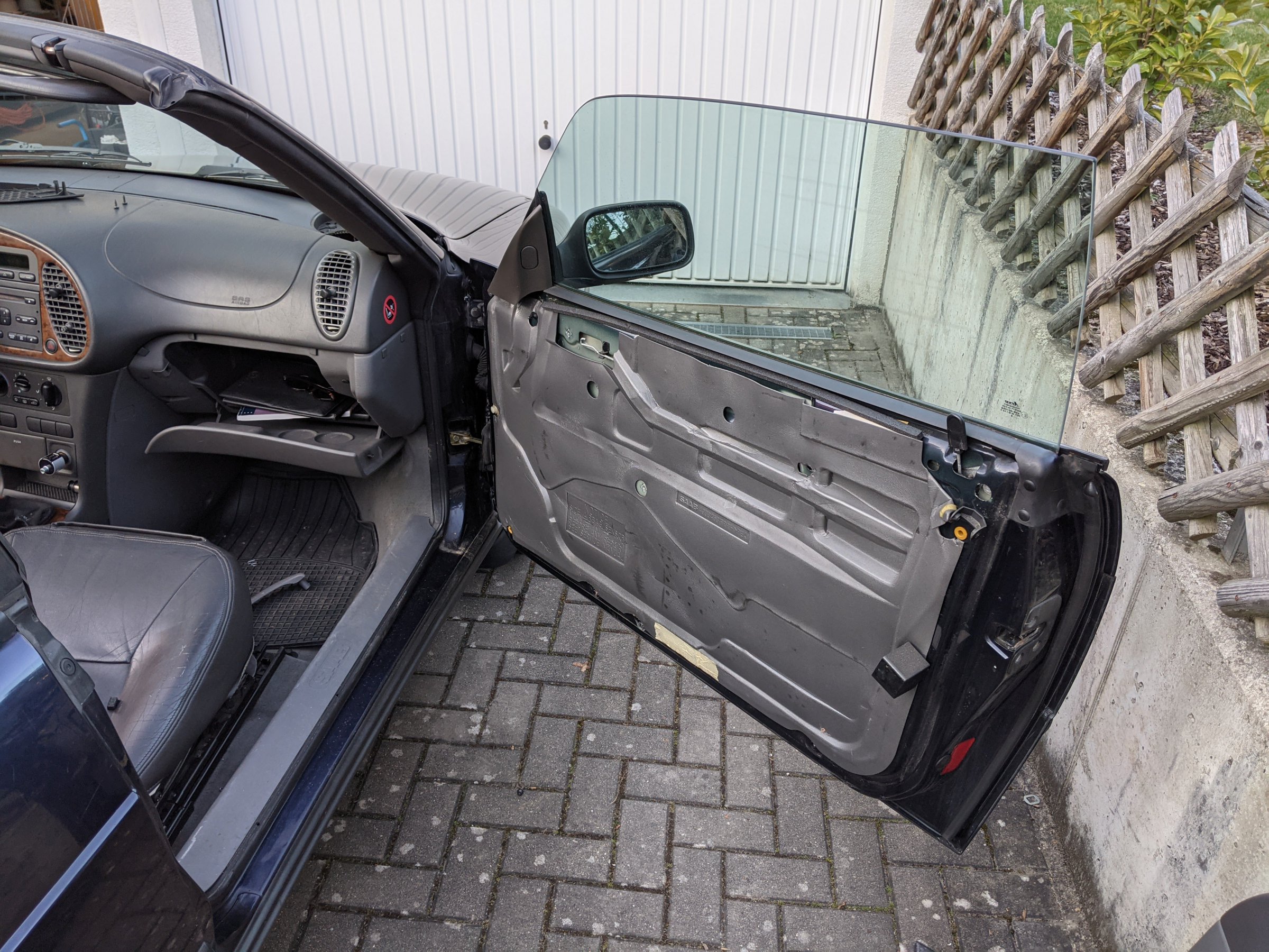

Hallo liebe Saab-Gemeinschaft,

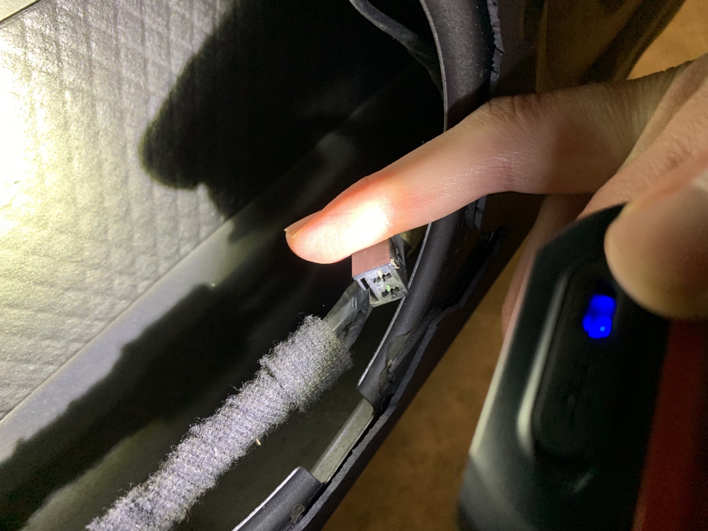

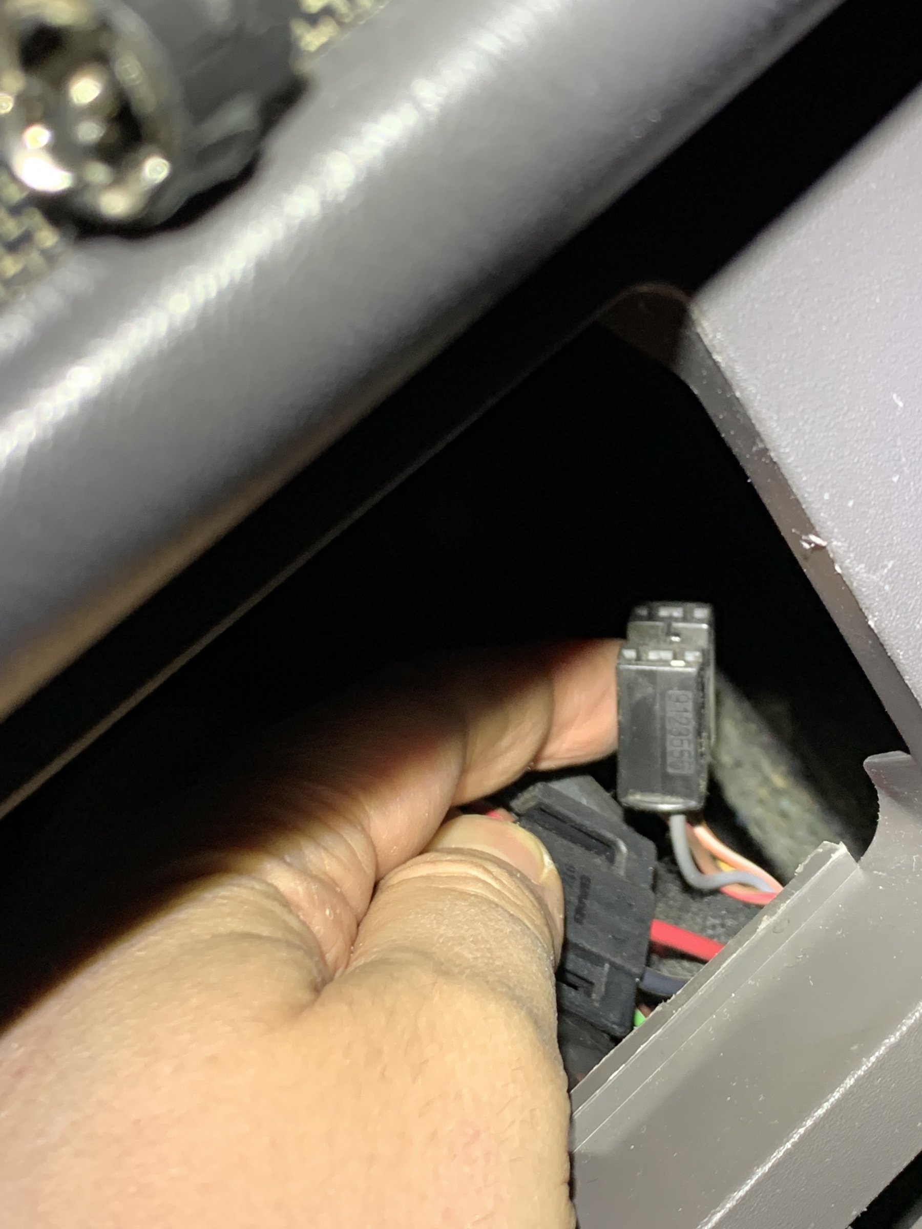

ich habe in meinem Saab 9-3 I Cabrio ein 2-Din Radio eingebaut und möchte die Türlautsprecher nachrüsten, da zuvor nur die kleine Anlage drin war... Die Türverkleidungen sind schon draußen und die zum Glück schon verlegten Kabel für die Lautsprecher sind auch schon gefunden. Jedoch ist es sehr knifflig in diesem engen Bereich ohne Platz den vorhanden Stecker auf die Klemmen für die neuen Lautsprecher umzubauen. Außerdem finden sich in der Mittelkonsole die Kabel beider Türlautsprecher zusammen in einem Stecker: 9123555
Daher wäre es ein Traum, falls es ein Adapter von dem LS-Kabel Stecker auf die Lautsprecherklemmen gibt und von dem zuvor genannten 4-Pin Stecker (9123555) auf Cinch für das 2-Din gibt.
Einen großen Dank schonmal im Voraus und ich hoffe jemand kann mir weiterhelfen.
Vincent
  • Moderator
Bau einfach ein Adapterkabel mit Flachsteckzungen passender Größe (4,8 oder 6,3?), die du dann in die vorhandene Steckbuchse am Türkabelbaum steckst.
BTW: Stecker saubermachen nicht vergessen - auf dem 1. Foto sieht das sehr nach Grünspan aus!?

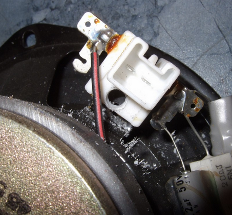

Hab grade auf dieser Seite ( https://www.saab-cars.de/threads/welche-lautsprechergroessen-passen-in-das-900-ii-cabrio.30970/#post-711589 ) deinen Beitrag gesehen, wo auf einem der Bilder dein Adapter zu sehen ist... kannst du mir sagen was für ein Anschluss (weißer Stecker) das war? Ansonsten ist die Idee und vor allem die Umsetzung so gut, dass ich mich wahrscheinlich dafür entscheiden werde.
  • Moderator

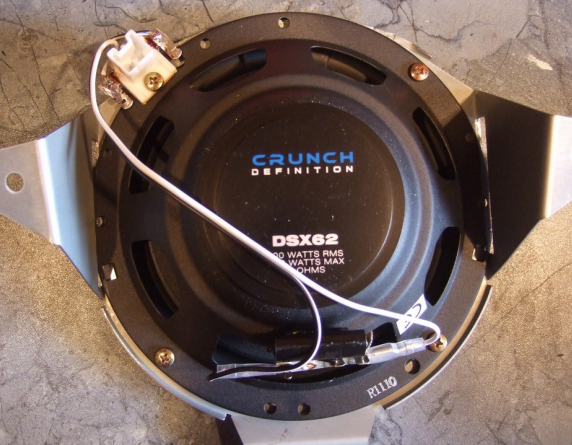

Das weiße Teil ist der originale Steckanschluss, den ich von den alten originalen Lautsprechern abgebaut habe.
Den habe ich mit den Anschlüssen für die neuen Lautsprecher versehen, damit ich fahrzeugseitg an der Verkabelung und den Steckern nichts ändern musste - das lasse ich gerne immer im Origianlzustand.
Damit das Teil nicht wild rumschlackert, hab ich es an den neuen Lautprechern angeschraubt.
