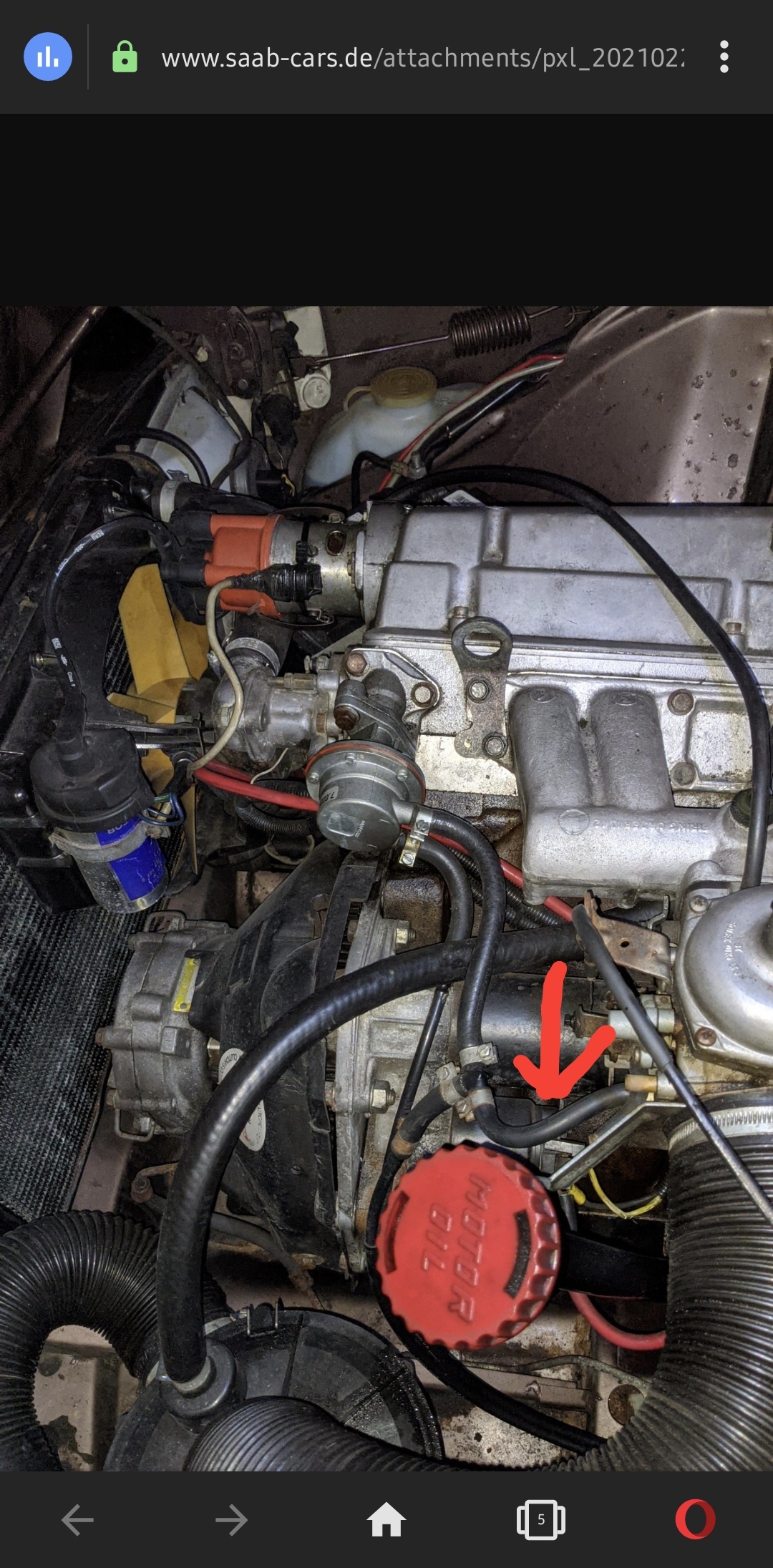

leider habe ich derzeit mit meinem 99er das Problem, dass er sehr schlecht Gas annimmt im unteren Drehzahlbereich und auch mal ausgeht. Ist wie wenn er absäuft, zu wenig Benzin zieht. Ich wollte jetzt denn Kraftstoff/-Benzinfilter wechseln kann diesen aber partout nicht finden. Auch eine längere Forensuche sowie drei Handbücher haben mir nicht geholfen. Wisst ihr vielleicht wo das Teil ist?!
Ist ein B201 Motor mit Einfachvergaser BJ 83 und stammt ursprünglich aus den Niederlanden, wo er vor dem Import auch noch mit Gas lief.
Ich hab euch mal zwei Fotos vom Motorraum angehängt.
Das letzte Bild zeigt wie er wohl eigentlich aussehen und wo er zu finden sein sollte. Bei mir ist aber nirgends einer. Hab wirklich alles abgesucht im Motorraum.

In der kurzen Leitung zum Vergaser, da sitzt er beim 83er. Einfach da einbauen.
Hat vermutlich einer ausgebaut..

Wenn ich mir deinen Motorraum so ansehe solltest du schon ein MJ84 haben. Anlasser auf der Fahrerseite, kontaktlose Zündung usw.

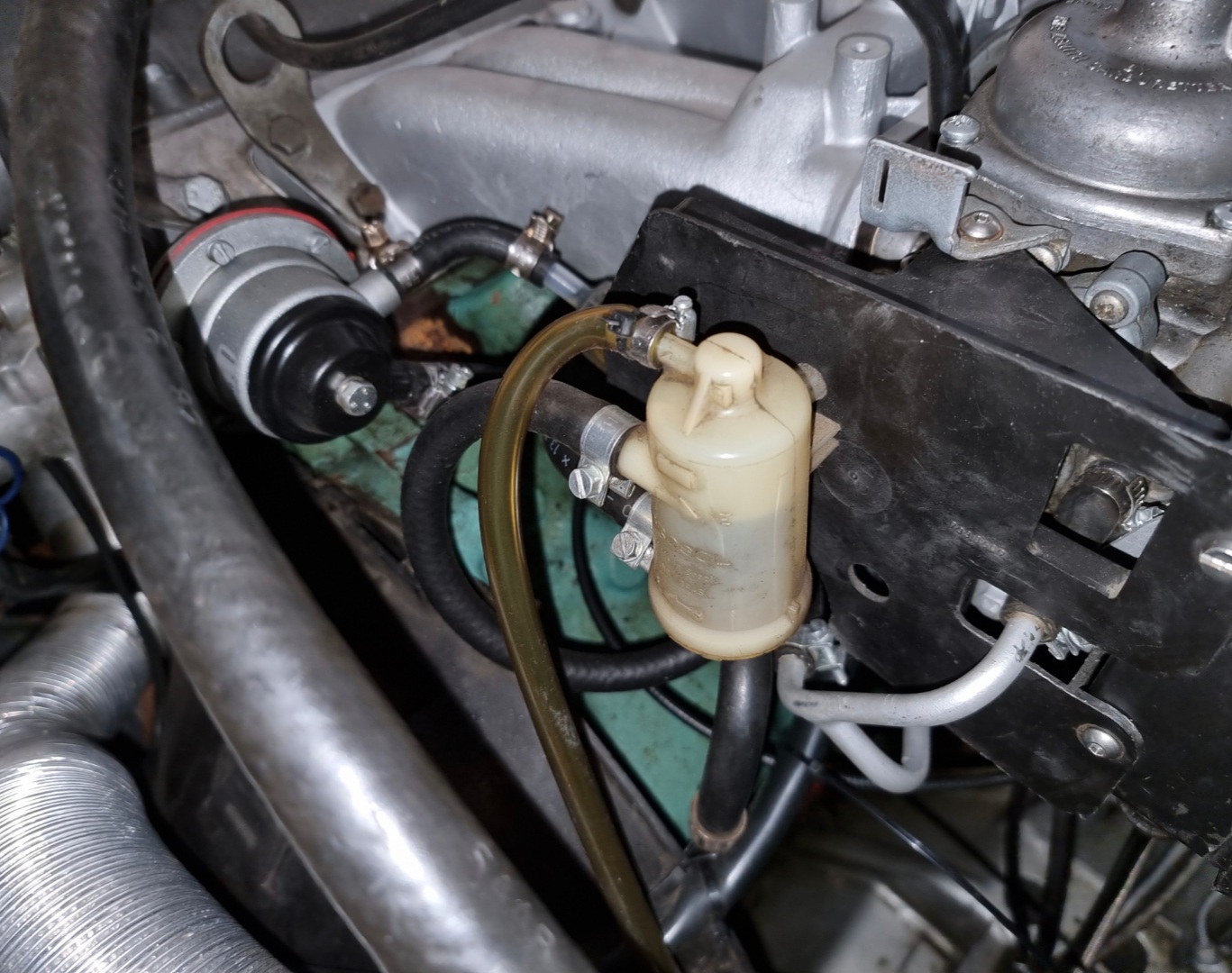

Wie mein Vorredner schon schrieb, gehört der Filter vor den Vergaser. Ich habe bei mir sogar noch einen zwischen Pumpe und Tank, weil bei mir relativ viel Dreck aus dem Tank kam und man den leider nicht ablassen sondern nur abpumpen kann. Auf manchen Bildern sieht man bei Vergasermodellen auch einen Blasenabscheider. Dabei geht es darum, dass der Vergaser reines Benzin in die Schwimmerkammer bekommt. Da die Pumpe etwas zum Schäumen neigt, wird im Blasenabscheider das Benzin in Form eines Reservoirs "zwischengepackt", von oben kommt frischer Sprit, die Schwimmerkammer des Vergasers bedient sich unten blasenfrei und oben ist am der dritten Öffnung der Rücklauf zum Benzintank. Ist also keine Raketentechnik, aber man geht auf Nummer sicher.
Das ist dann aber nicht der Original-Motor im 99 des TE. 99 gab es ja nur bis Bj. '84. Anlasser oben gab es erst ab Bj.'85. Daher ist ein Motortausch wahrscheinlich.

Danke. Da war ich mir nicht ganz sicher. Vielleicht hat der TE damit auch Glück und muss kein Bleiersatz mehr hinzukippen. Anbei noch ein Bild von besagtem Dampfblasenabscheider
