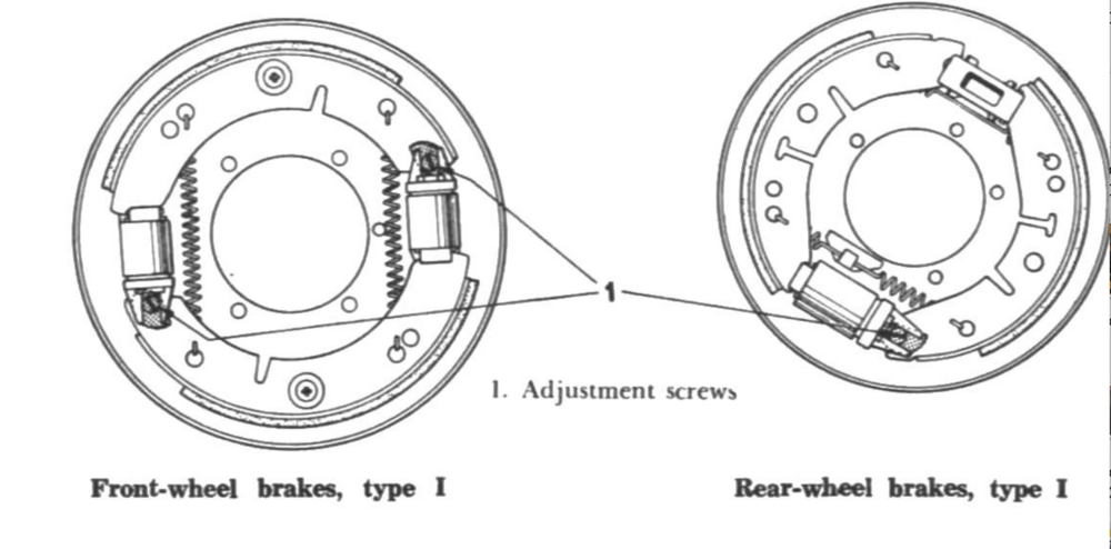

So liebe Alteisenfahrer, bin heute mit dem Abzieher von Meki (vielen Dank nochmal) und meinem Kumpel (kFZ-Meister in 3. Generation) ans Werk gegangen. Aber denkste, so einfach war das nicht! Bremsbeläge zurückstellen - Fehlanzeige. Wir haben leider keine Möglichkeit gefunden und mein 96er-Werkstatthanbuch auf CD war nicht aufzufinden. Mehrfach die Trommel gedreht, aber nichts durch die Löcher entdeckt. Radnabe drehte aber frei, so dass wir versucht haben die Nabe etwas nach aussen zu bekommen, aber die machte keinen Mucks.
Zwei Fragen dazu: Kann mir jemand die entsprechende Seiten aus dem WHB schicken oder einen Tipp geben, wie die Rückstellung genau geht. Habt ihr auch schon mal eine festsitzende Nabe gehabt und was habt ihr gemacht?

@ Uwe: Ich versuche, Dir mein WHB 95/96/Sport 2 Takt ab M 65 per PN oder Mail zu senden und hoffe, daß es noch rechtzeitig lesbar ankommt.
