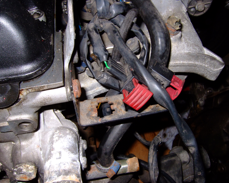

Hallo wollte euch auf dem Laufenden halten.
Also es ist definitiv der Stecker vom Kurbelwellensensor hat die Praxis ergeben. Ist jetzt fixiert und macht keine Mucken mehr.
Leider konnte ich den Sensor noch nicht tauschen, da der bestellte den falschen Stecker hatte. Dabei habe ich festgestellt, dass meiner wohl bj 95 ist und nicht bj 96 dazwischen muss es eine Art „Facelift“ gegeben haben. (Steckermässig) kann eventuell jemand was zu sagen.
