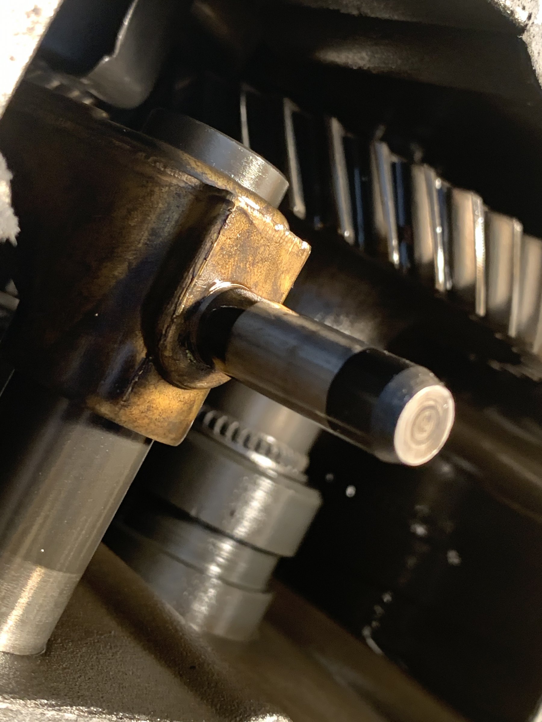

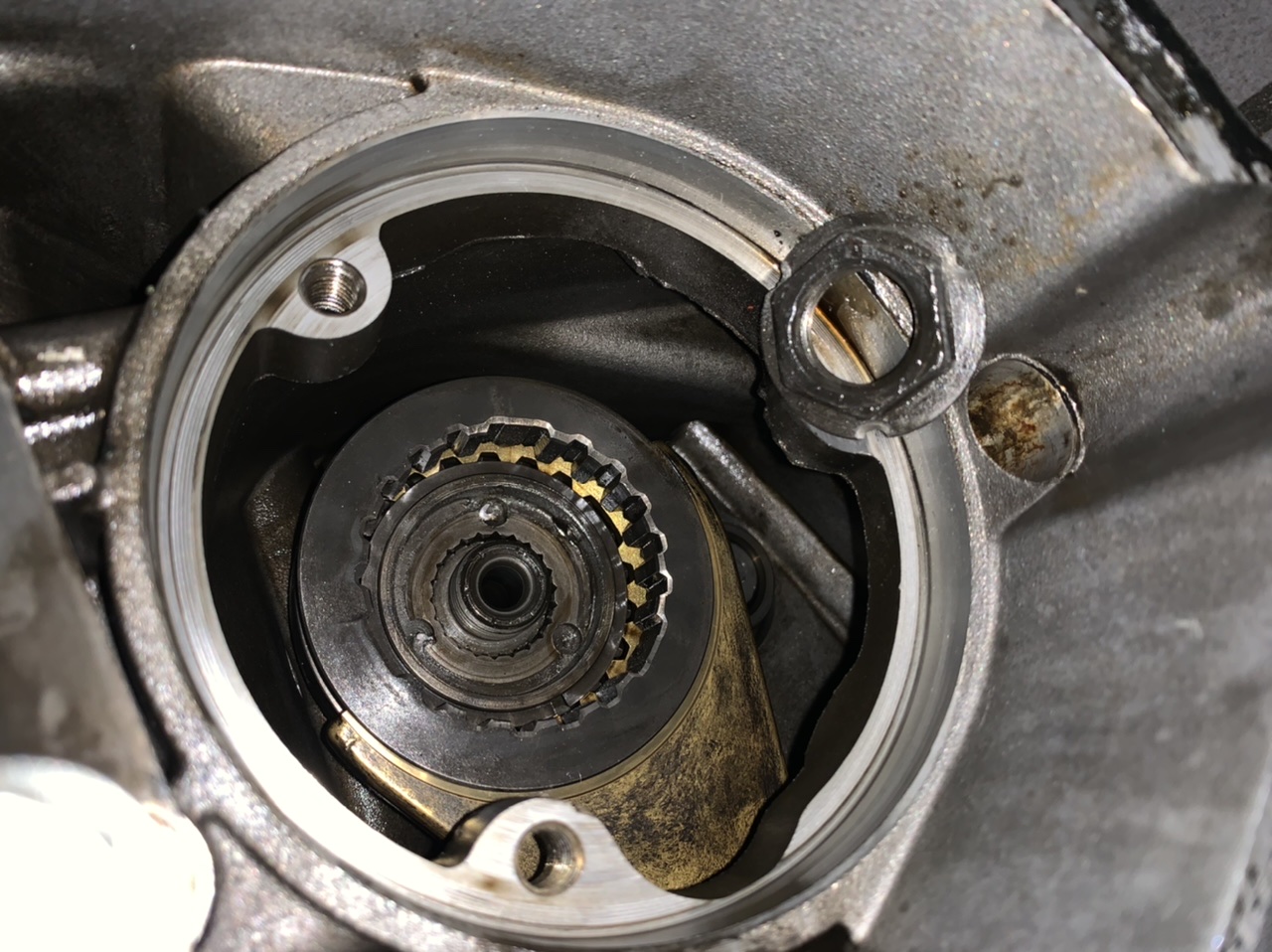

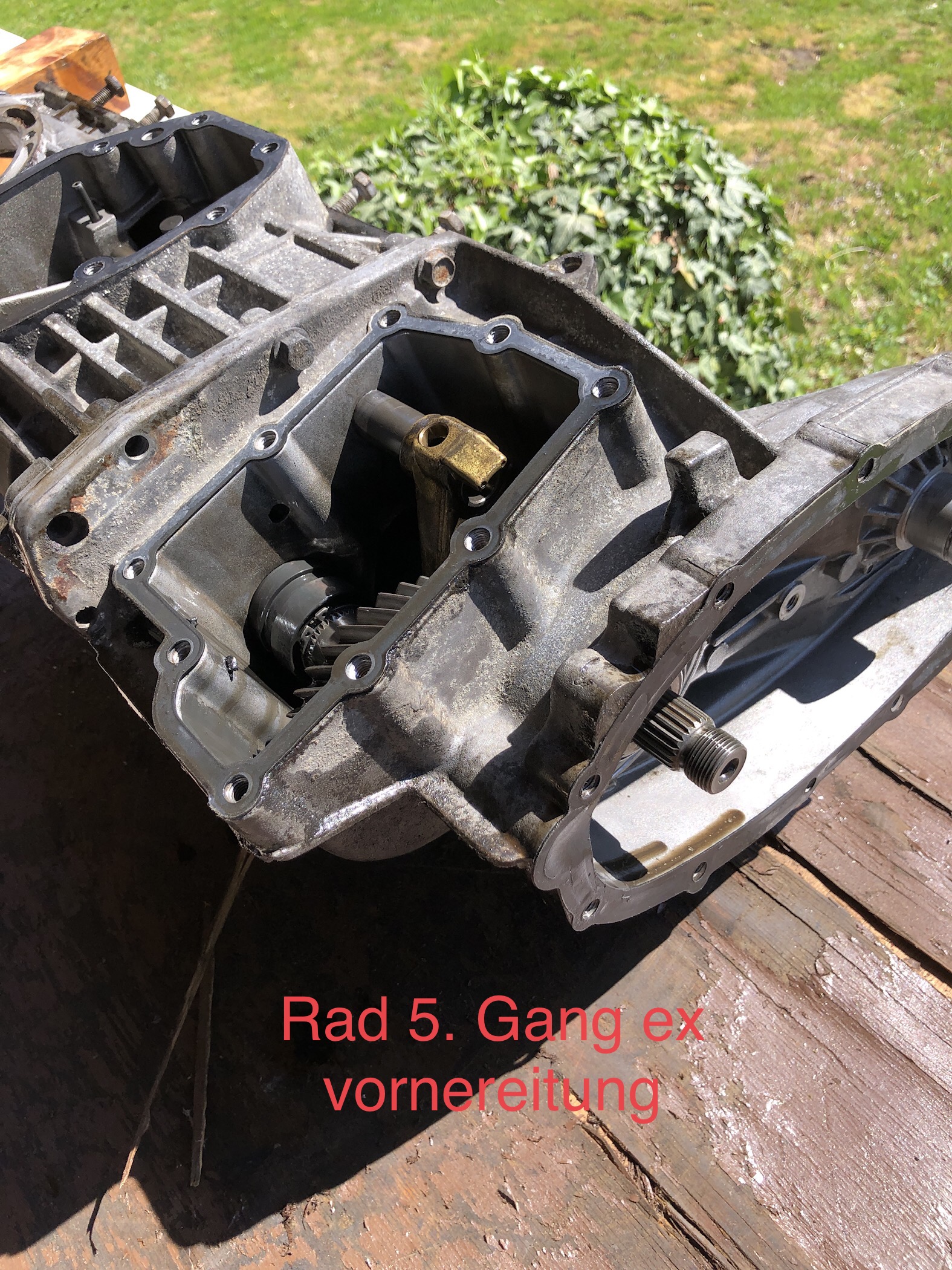

Ist es normal das der Passstift welcher die Schaltgabel des 5ten Ganges trägt faktisch als Spielpassung ausgeführt ist ?

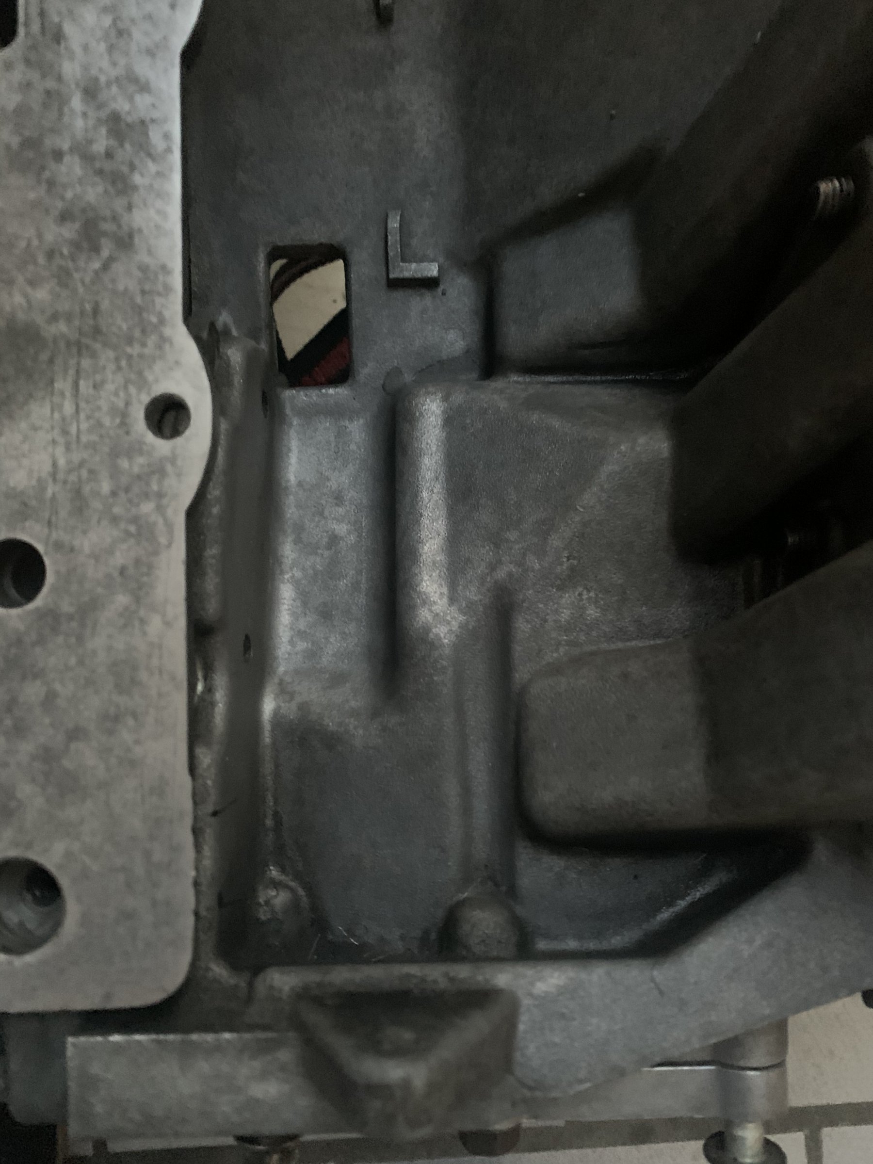

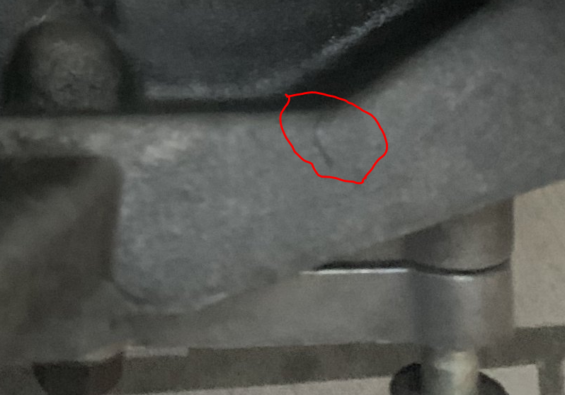

Und Numero Due, ist das eine typische Bruchstelle vom Primärgehäuse?
Wer genau hinschaut erkennt einen Riss :eek:
Der Rest macht einen ganz guten Eindruck

Der Stift ist lose in der 5.-Gang-Gabel. Das ist normal so. :smile:
Einen Riß im Gehäuse kann ich selbst nach Vergrößerung nicht entdecken. Vielleicht mal erklären, wo man suchen soll.
Ist aber selbstverständlich möglich, daß das Biest in den letzten Jahren der Lagerung mal hingefallen ist. :eek:

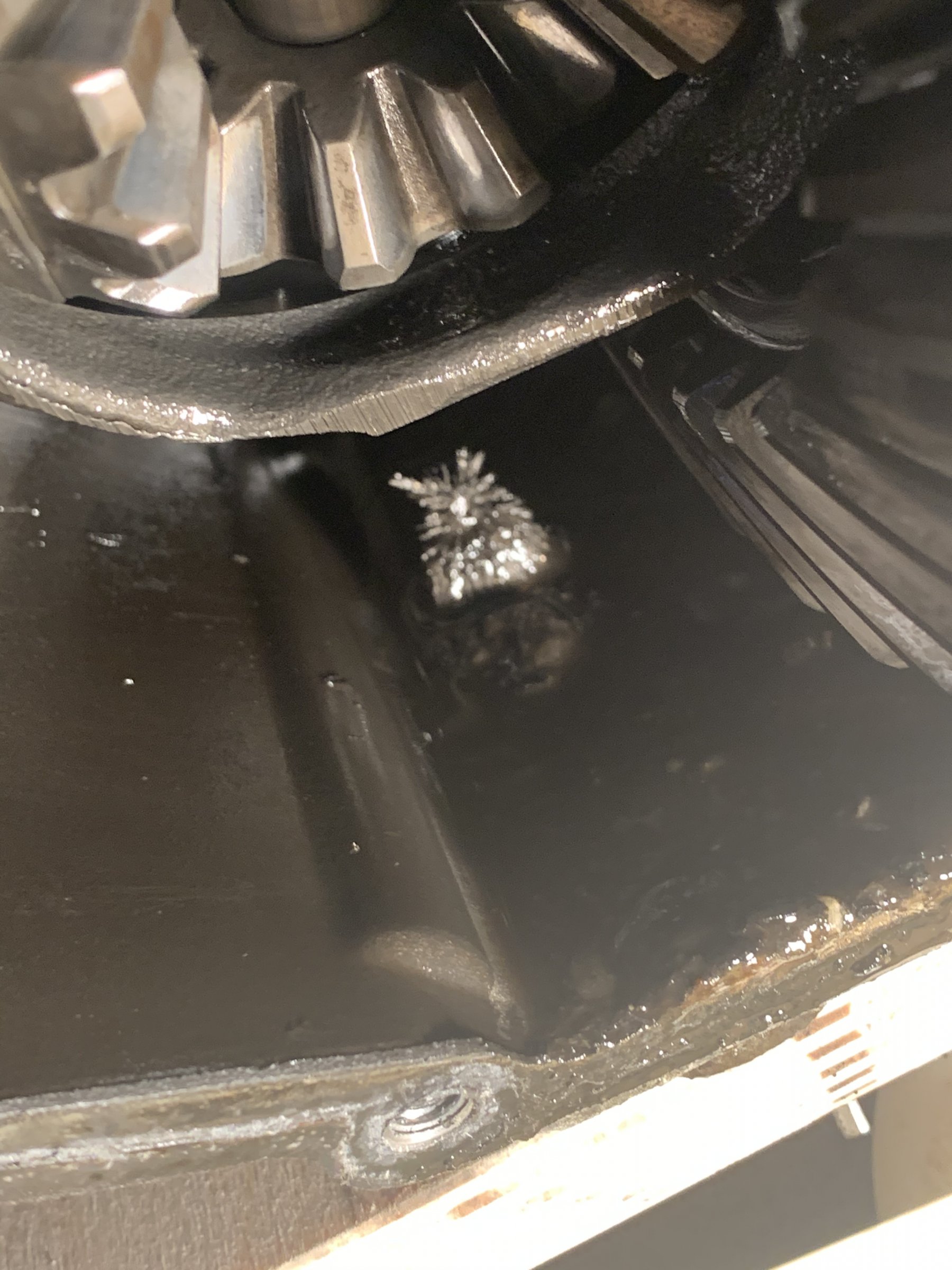

Die Späne am Magneten stammen von den diversen Lagern.
Vor einer Nutzung des Getriebes steht eine Überholung. Mindestens die Lager erneuern.

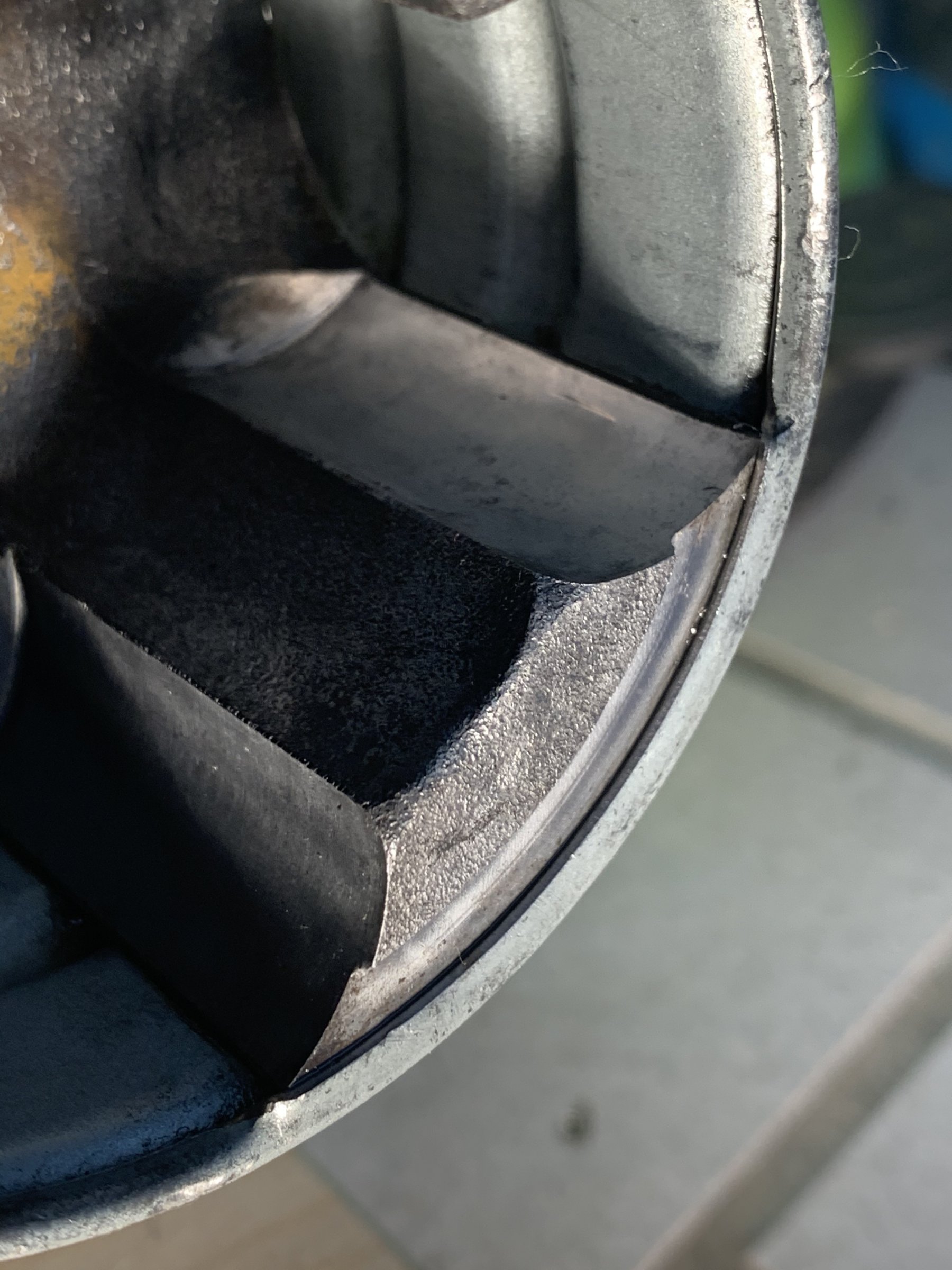

Unten rechts im Bild, kann man einen Riss erahnen.
Der Riss ist hier im Detail zu sehen, das nachfolgende Bild im ursprünglichen Post die Lokalisation, unter der Kupplung...

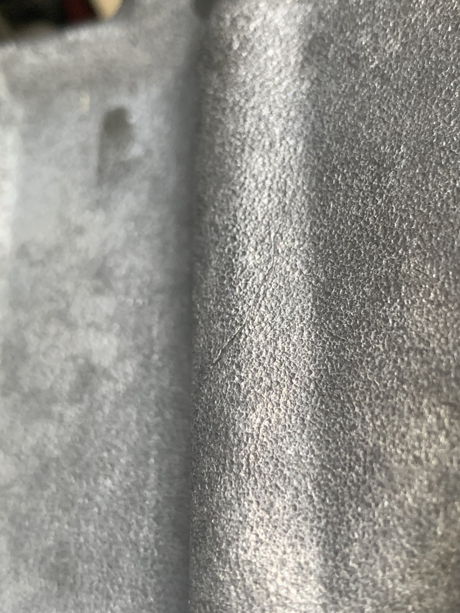

Die Späne am Magneten halte ich für üblichen Abrieb der Räder, also nichts besonderes.
Das Tragbild vom Differential sieht mittig und gleichmäßig aus:withstupid:

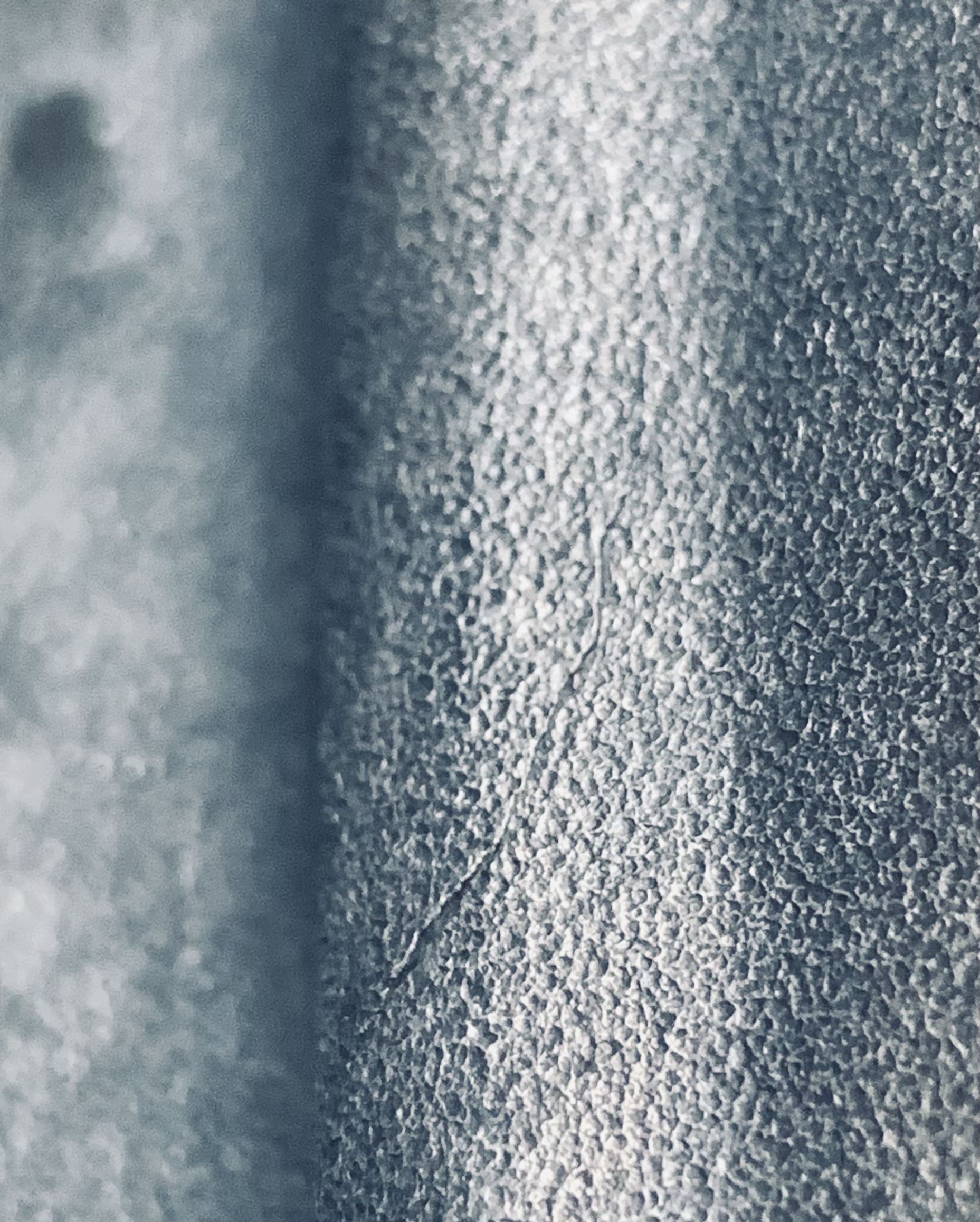

Hier?
[ATTACH=full]196411[/ATTACH]
Gut beobachtet, aber nur ein Haar vom Pinsel.

Späne am Magneten sind natürlich nur magnetische Stahlteile. Gesammelte Werke von den Lagern und Zahnrädern und Muffen.
Aber die hauptsächlich beanspruchten Teile sind die Hauptlager. Bei jedem Getriebe.

Der "Haar-Riß" im Gehäuse ist zu schweißen. Da würde ich mir nicht den großen Kopf machen.

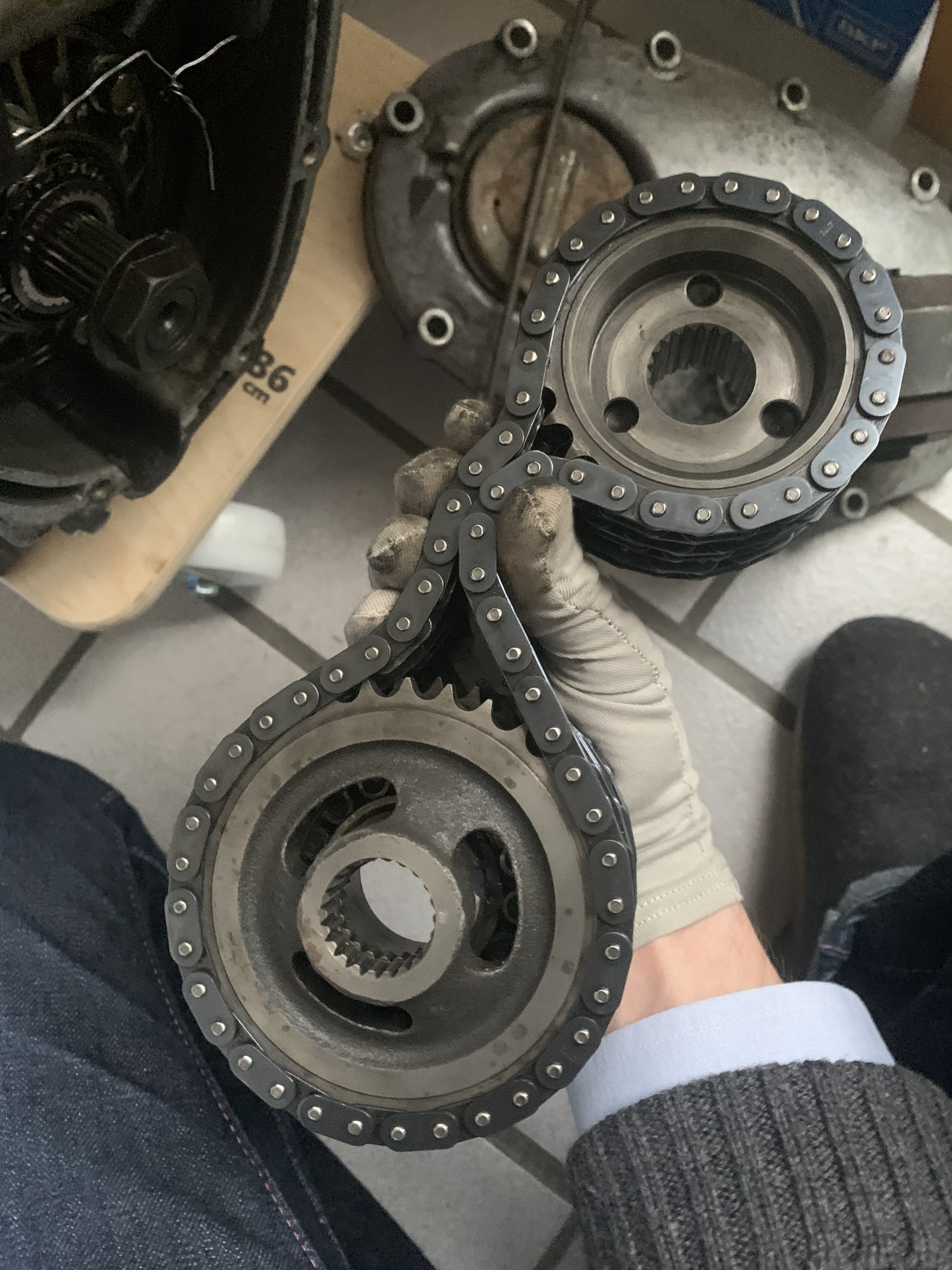

Die Ketten und Primärräder sehen eigentlich auch super aus.

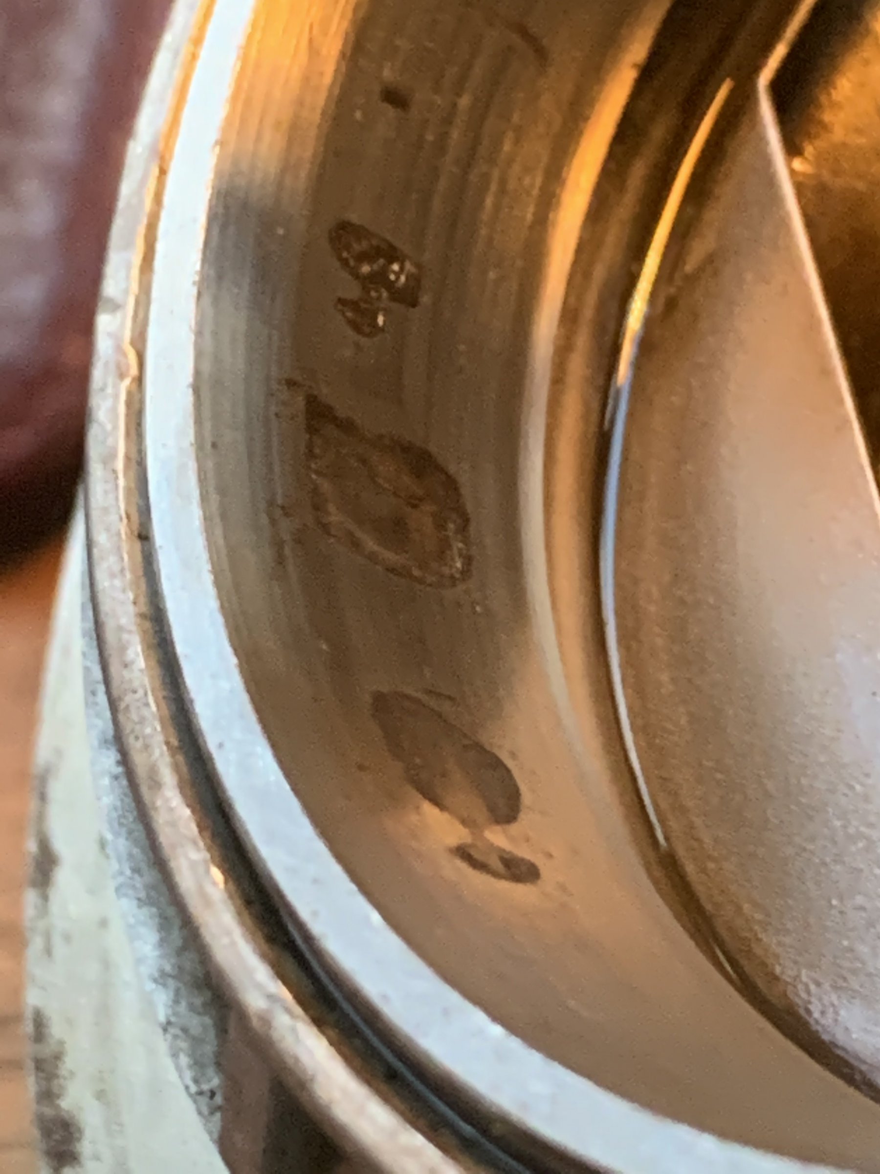

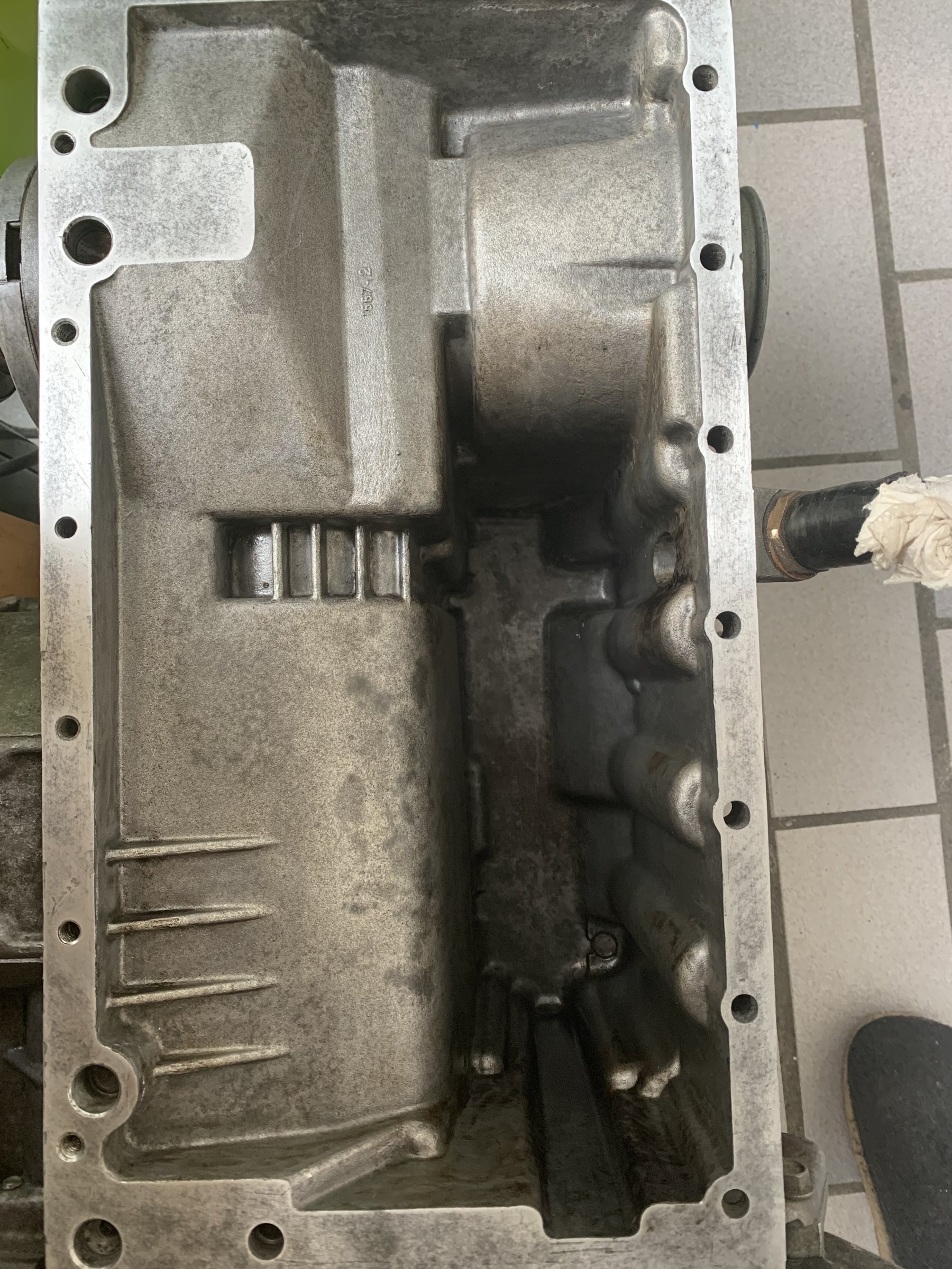

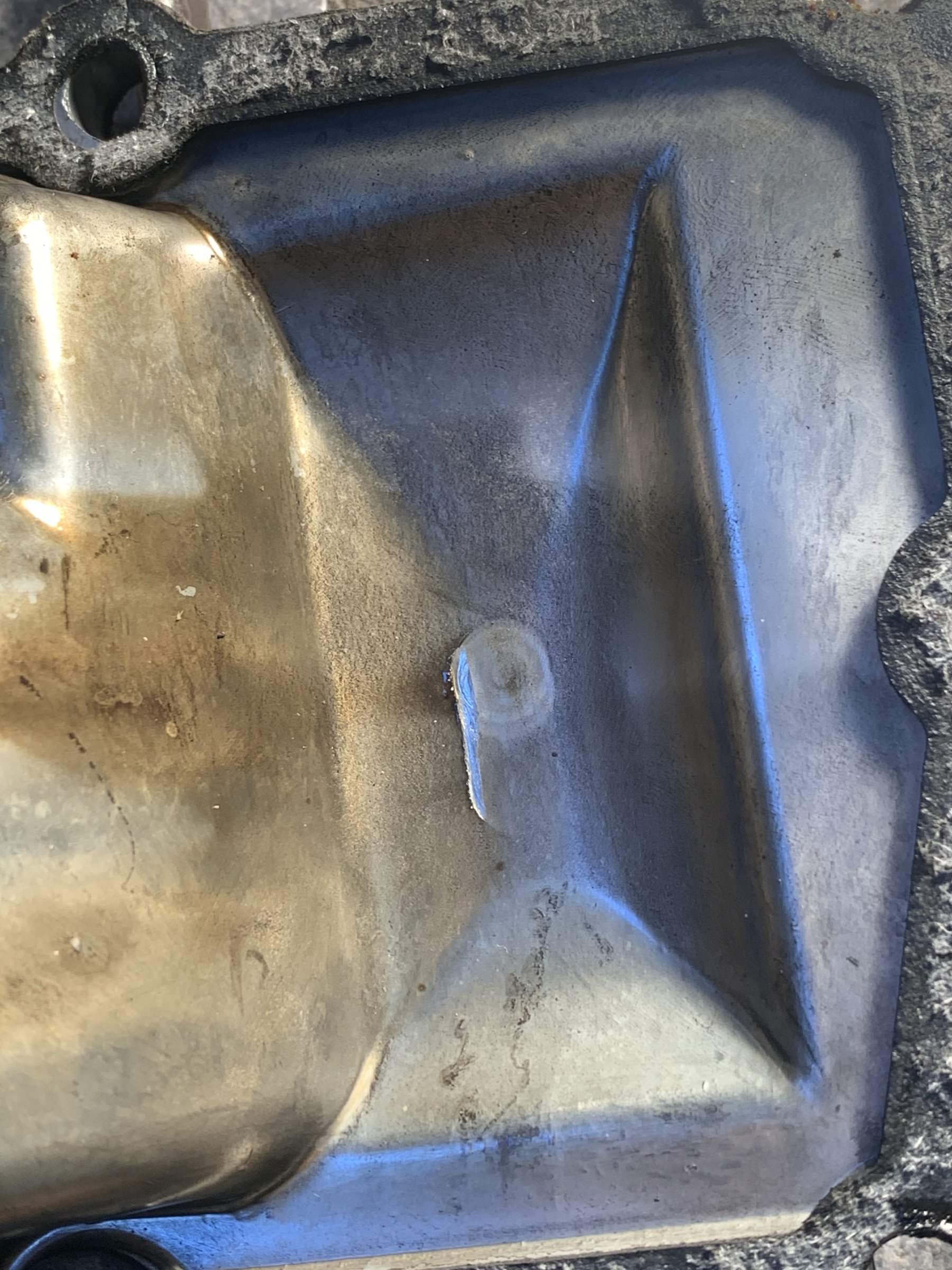

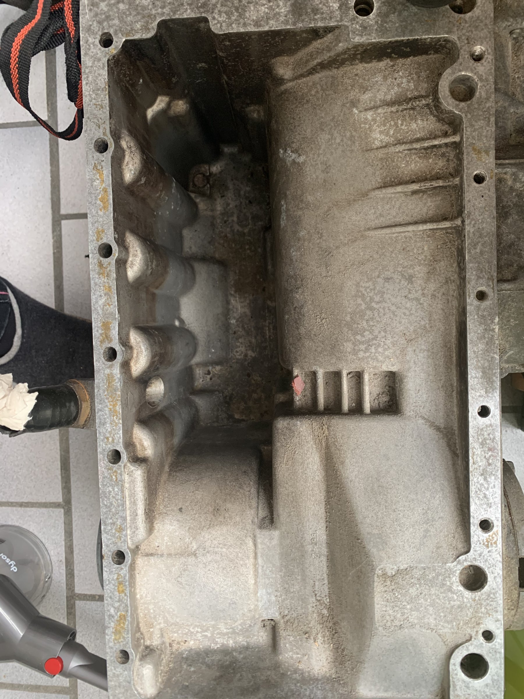

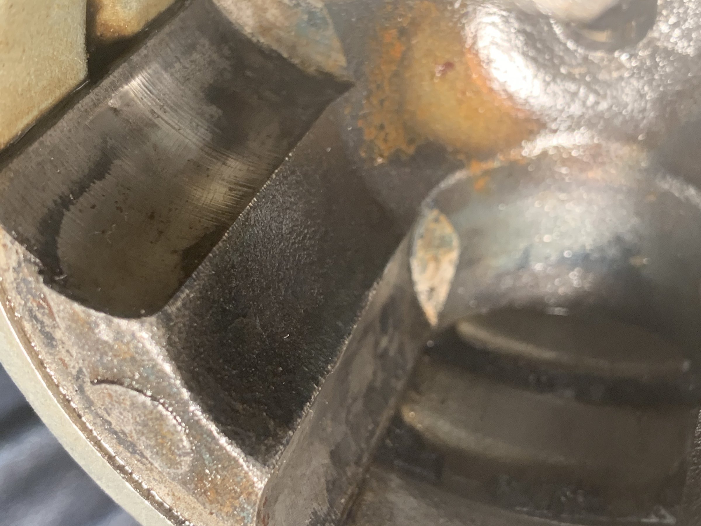

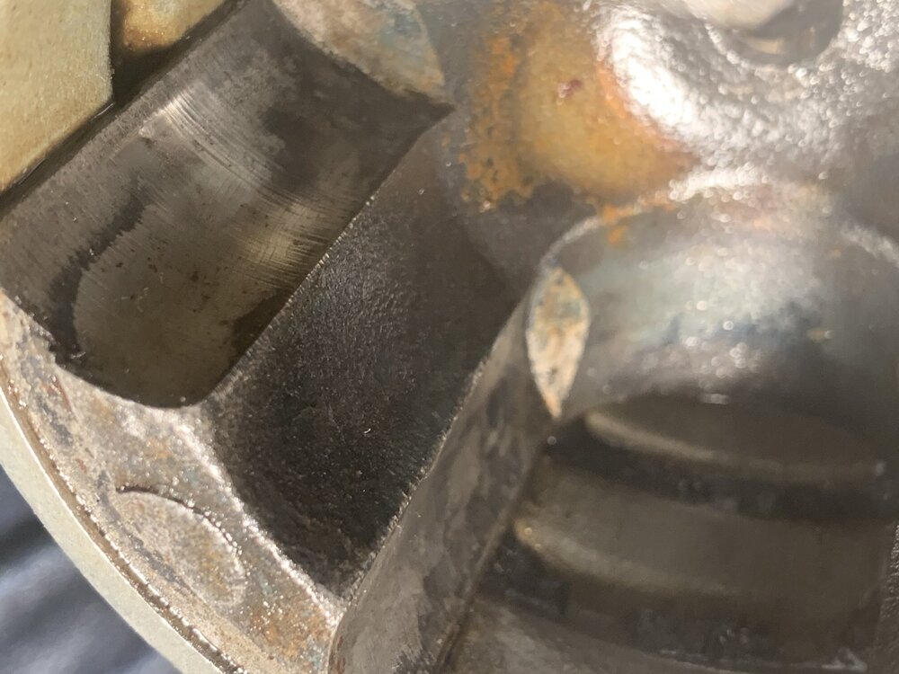

Das einzigste was übel war ist die Korrosion in der Ölwanne, kaum zu glauben das offensichtlich kein Wasser eingedrungen ist.
Kurzerhand habe ich das komplett ausgeschliffen, und ist jetzt wieder OK

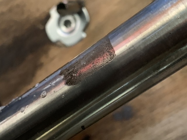

Die Tripoden waren auch naja angegammelt,
aber man konnte es auspolieren...

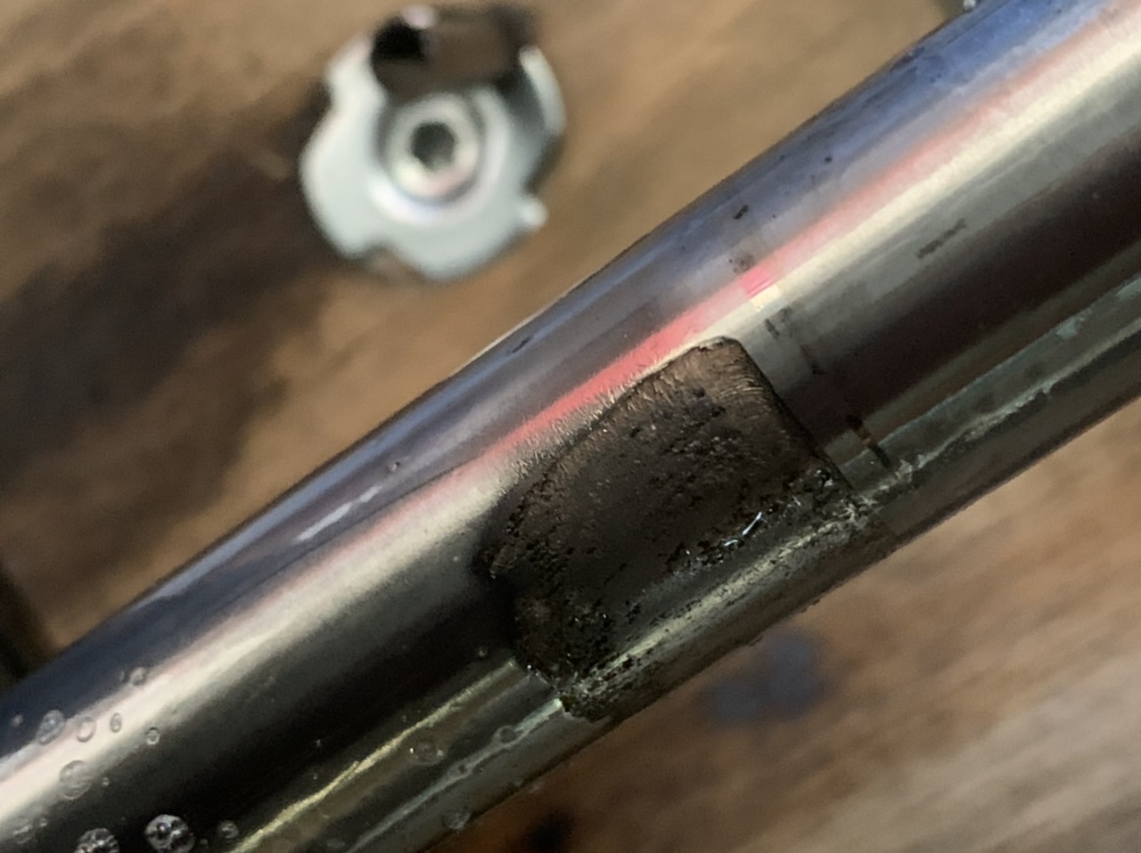

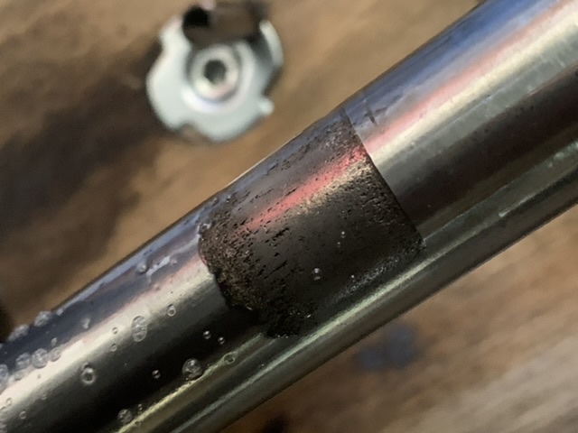

Tripoden laufen an den Stellen ein, wo die Nadellager sich in die Laufflächen einarbeiten.
Auf den Fotos kann man nur den Unterschied in der Lauffläche sehen...aber nicht fühlen.
Pauschal: wenn die sichtbare Delle in der Fläche fühlbar ist...also mit der Fingerspitze eine hohle Senke zu fühlen, dann kannst Du zu den bisherigen Kilometern noch 30.000 draufpacken.

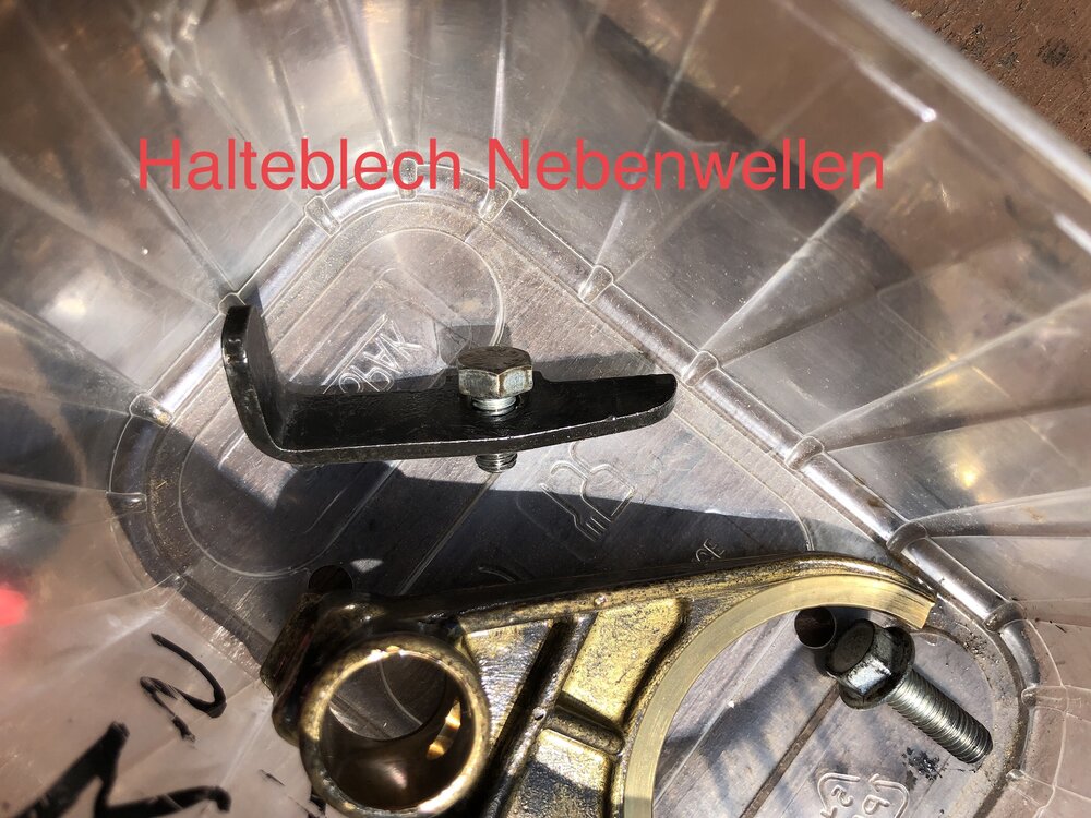

Ich baue die beiden Tripoden ab, entferne das Differenzialrad. Die Scheiben ordne ich genau zu so dass es wieder genauso geshimt wird.

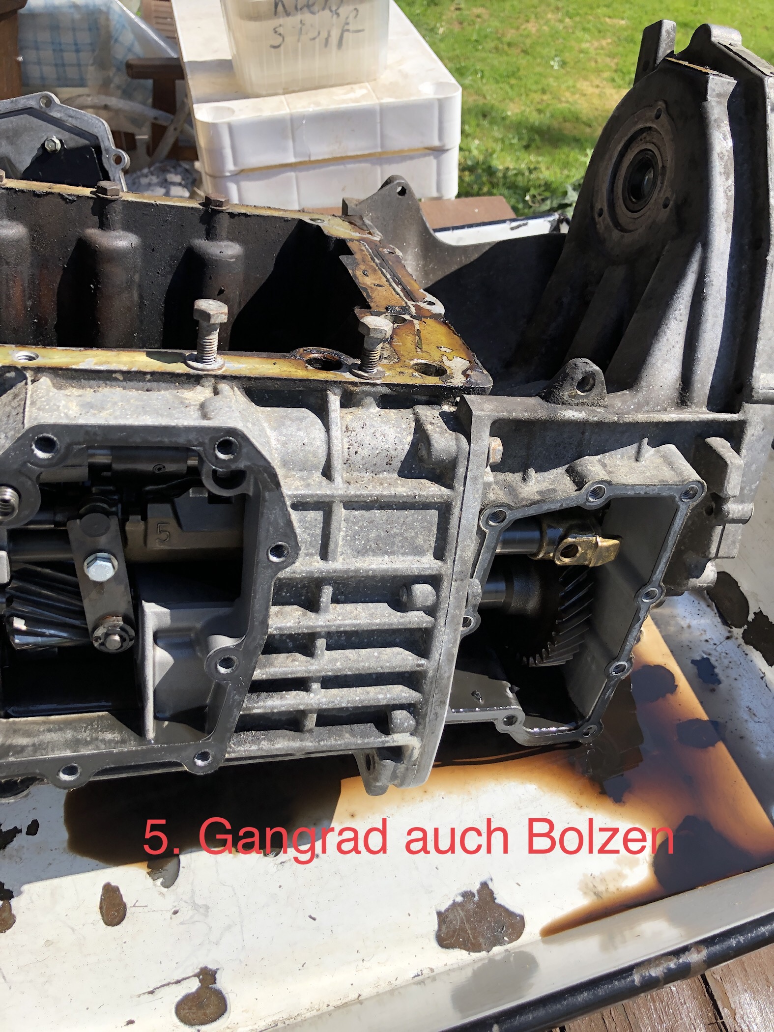

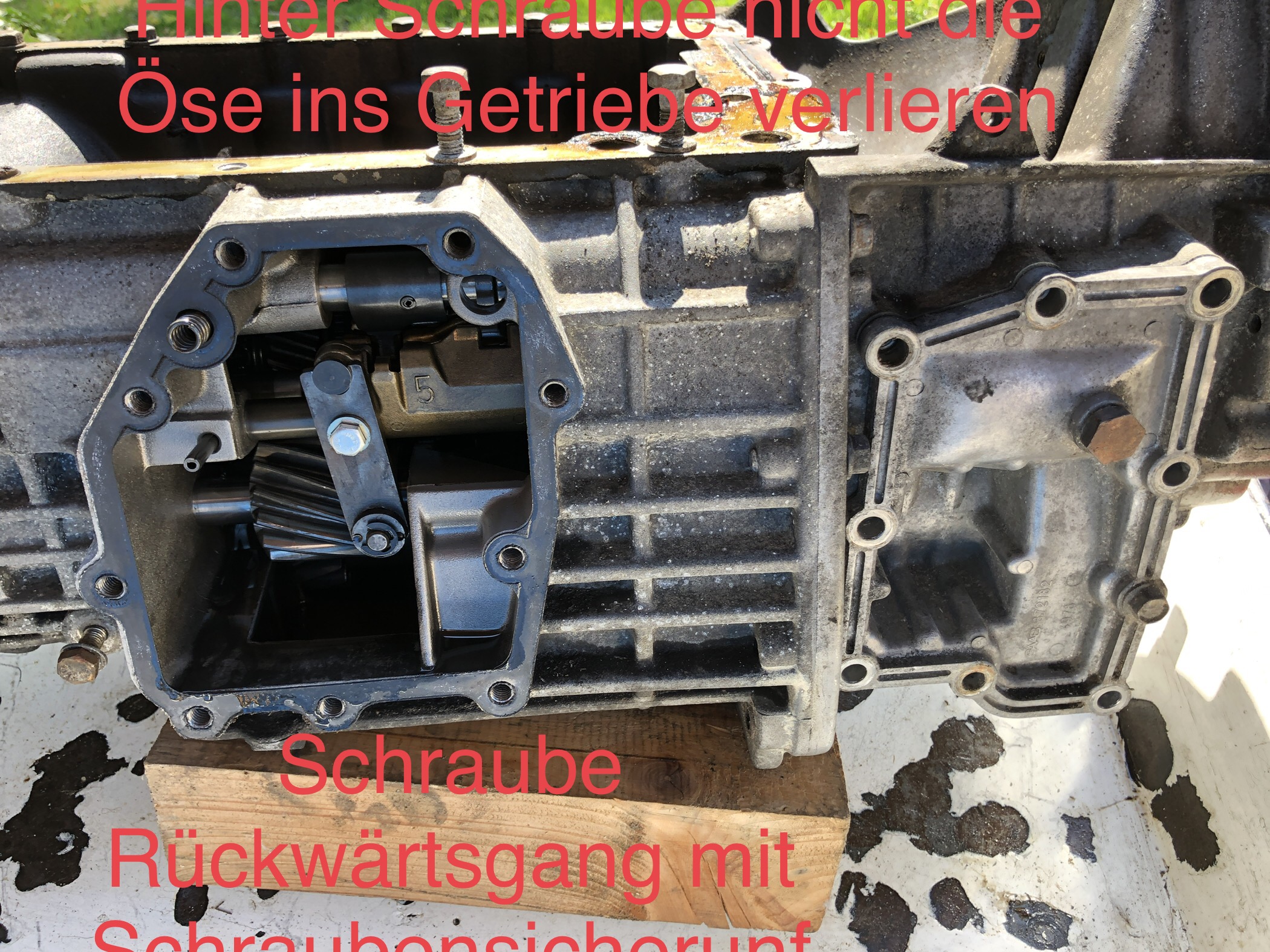

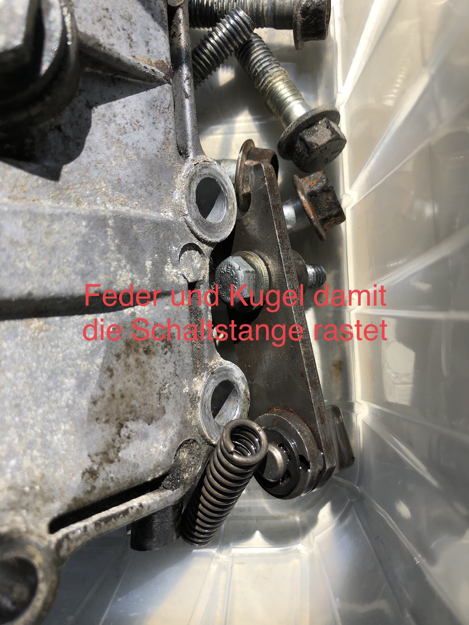

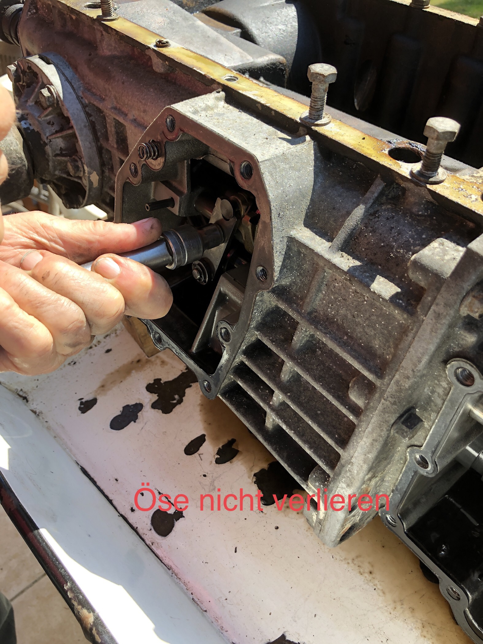

Ich löse die Schaltstange vom 5ten Gang, und ziehe diese ein Stück.
Vorne am Deckel des 5ten Gangs ist der Stift zur Schaltgabel bereits gelöst. Ich kann diese nun entnehmen. Ich entferne den Sicherungsring von der Muffe am 5ten Gang und schiebe diese weg. Der 5te Gang kann jetzt entnommen werden und mir fallen vermutlich komische Nadeln entgegen.
Danach entferne ich die Stange des Rückwärtsganges, und entnehme auch diesen.
Wenn ich nun das Primärgehäuse wegschraube liegen die Wellen frei.
Ich vermute das es dabei irgendetwas blödes gibt was die Sache nicht so einfach macht...
Aber weiter, die Räder der Zentralwelle können jetzt alle auf einen Besenstiel ausgefädelt werden, damit nachher auch alles wieder in der richtigen Reihenfolge vorliegt.
Die Nebenwelle kann ausgebaut werden.
Jetzt sind noch die 4 Schrauben zum Hauptlager zu lösen und die Welle ist raus.

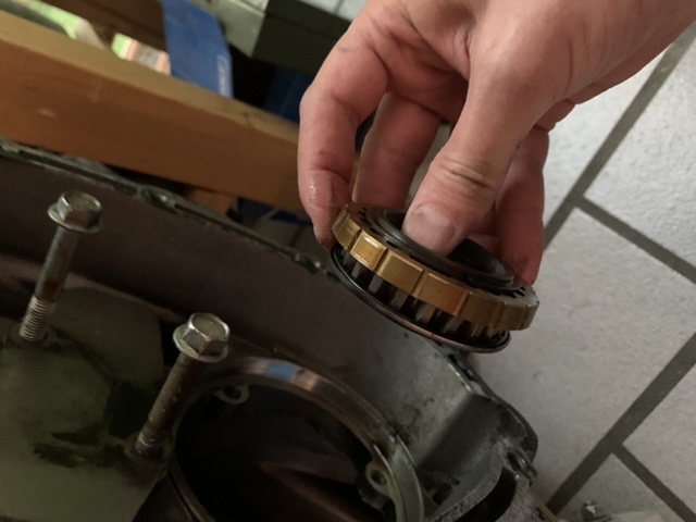

Nachdem man den Sicherungsring am Kugellager gelöst hat und auch komplett ausgebaut hat, dH über die Keilverzahnung gezogen hat kann man den Topf einfach ziehen. Per Hand.

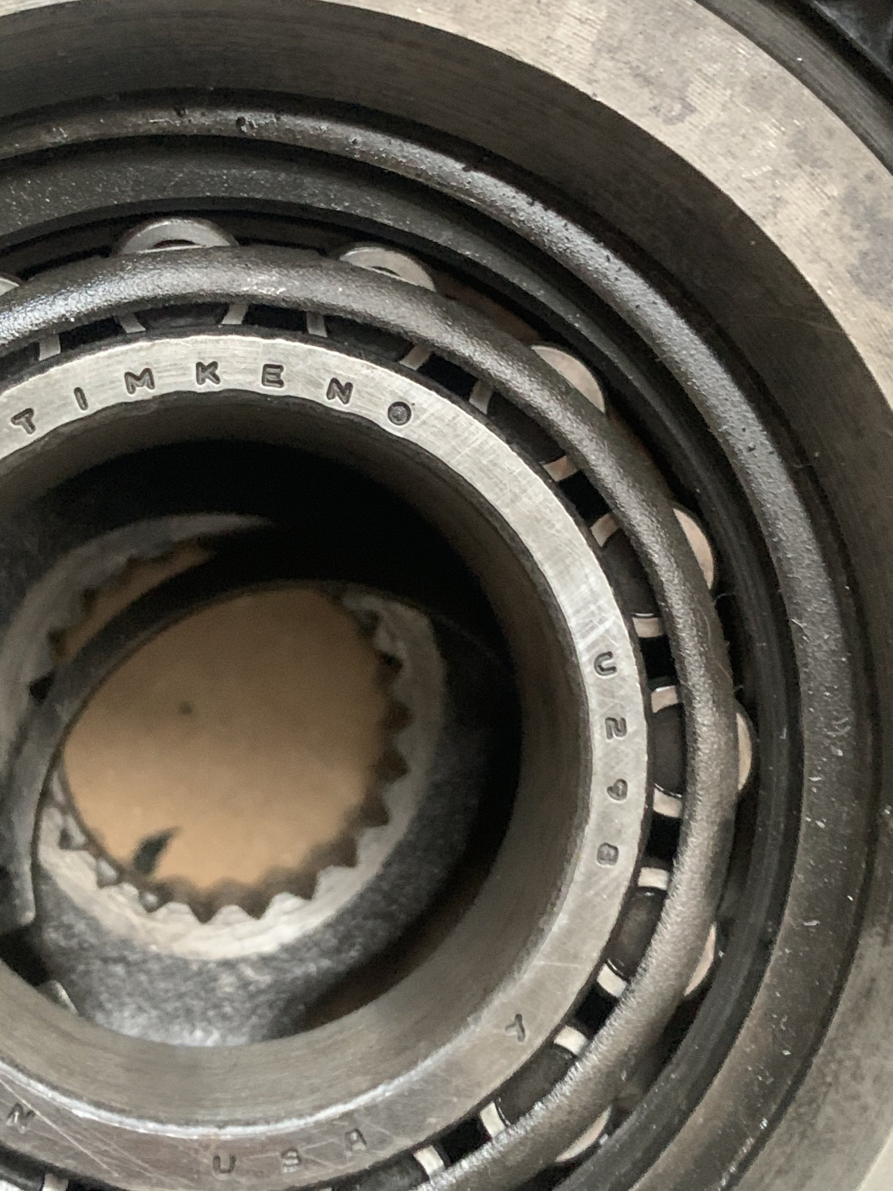

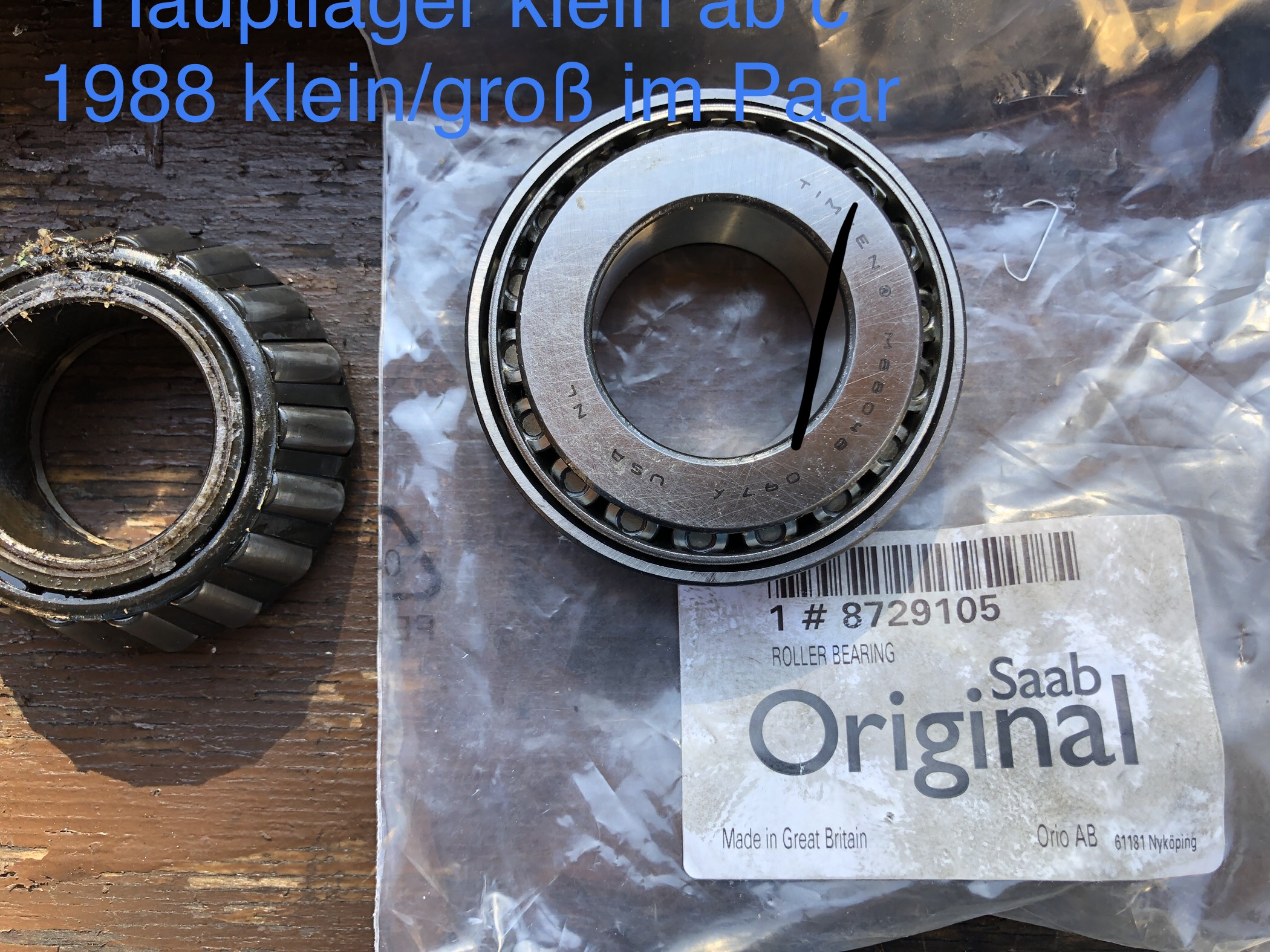

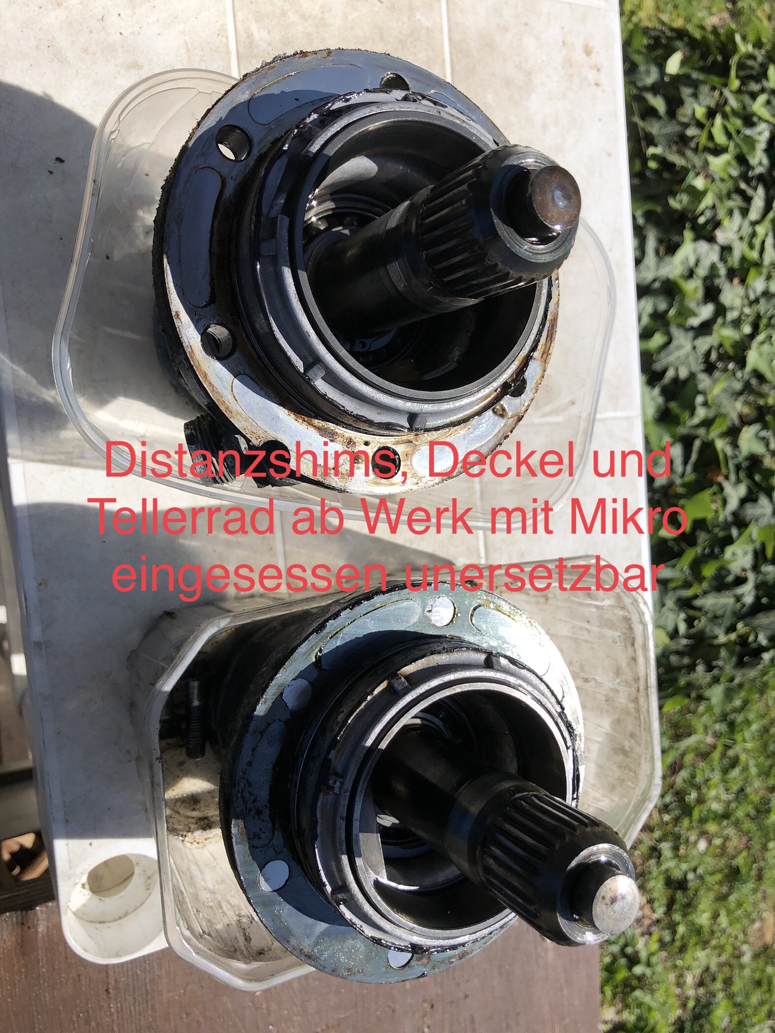

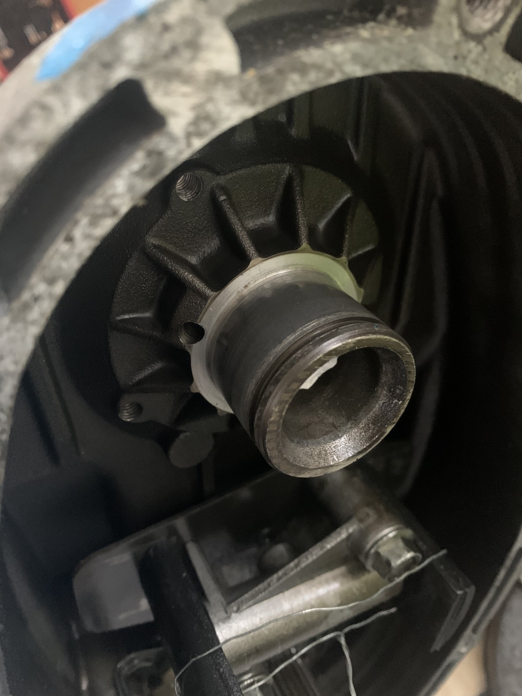

Das Kegelrollenlager am Diff ist schon mal hinüber. Kaputter Wellendichtring, Rostschaden.

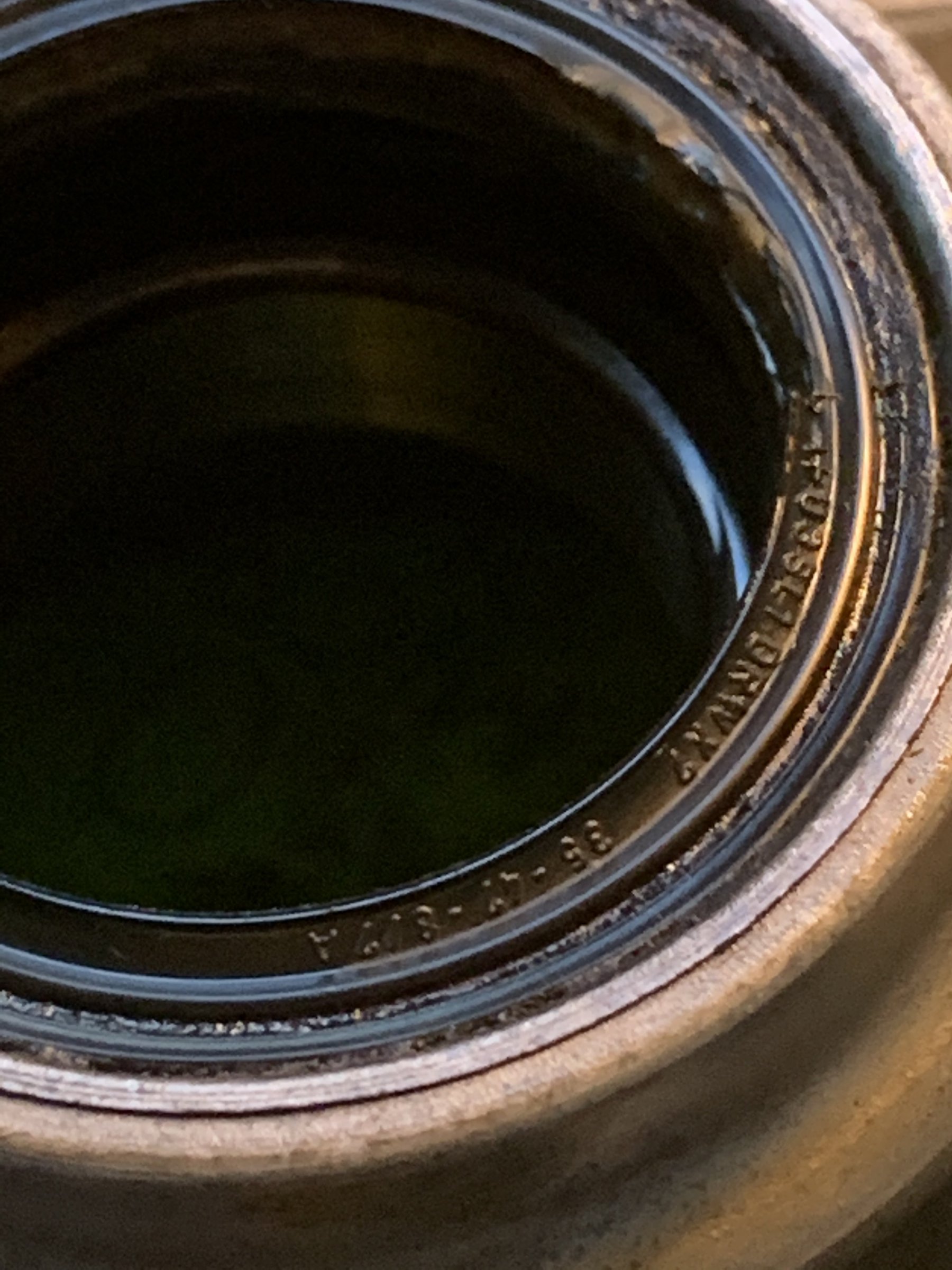

Kennt jemand die Nr?, im eingebauten Zustand ist da nichts zu lesen...
So werde ich jetzt nach und nach durch gehen, dauert aber ein Weilchen...
Schönen Abend noch...
S
LM 501349/10

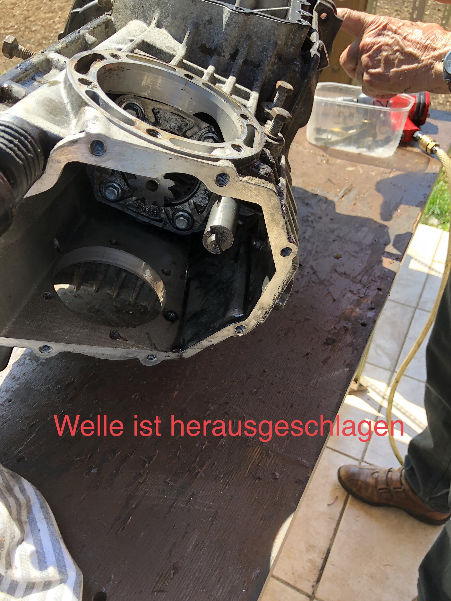

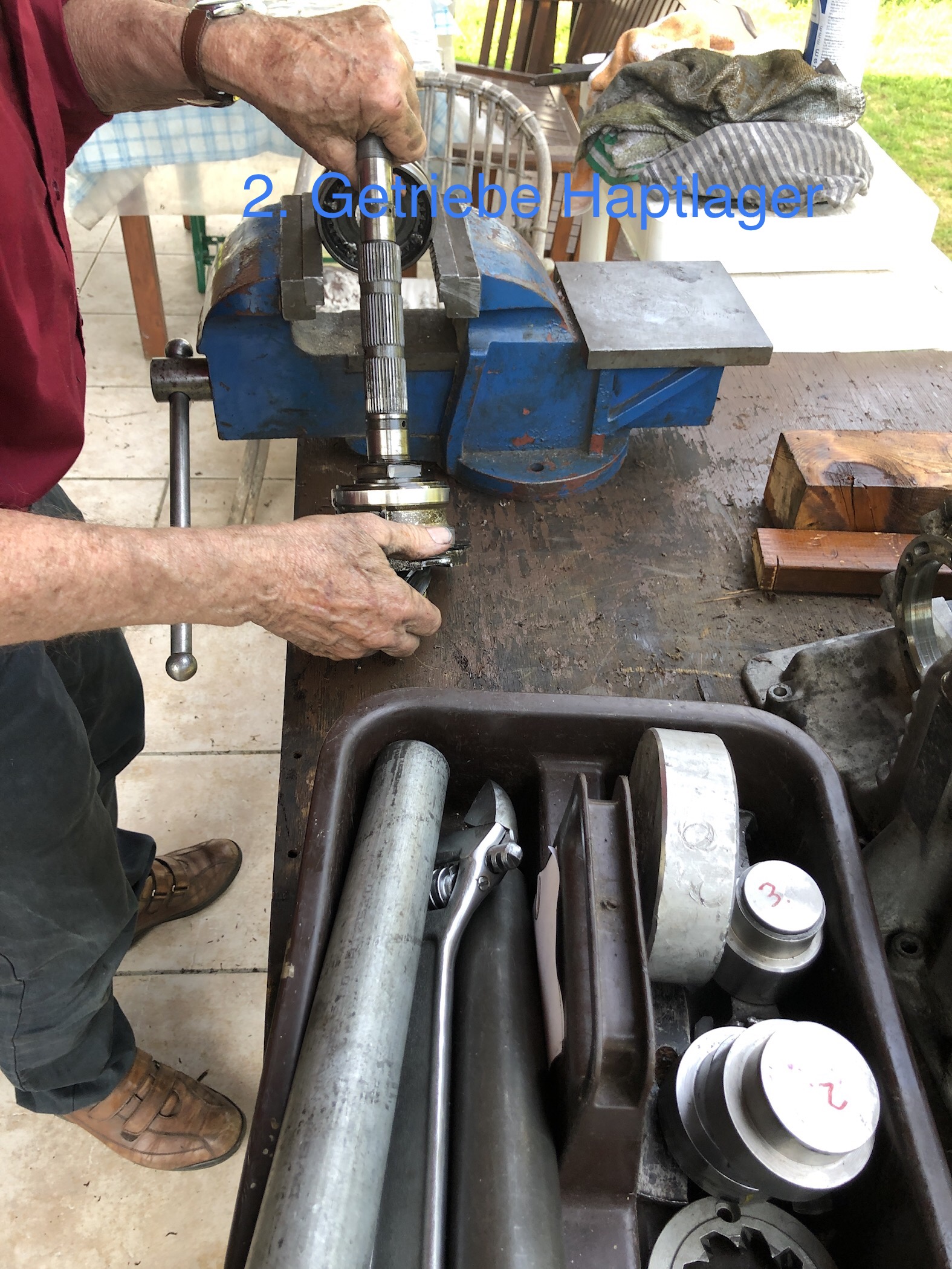

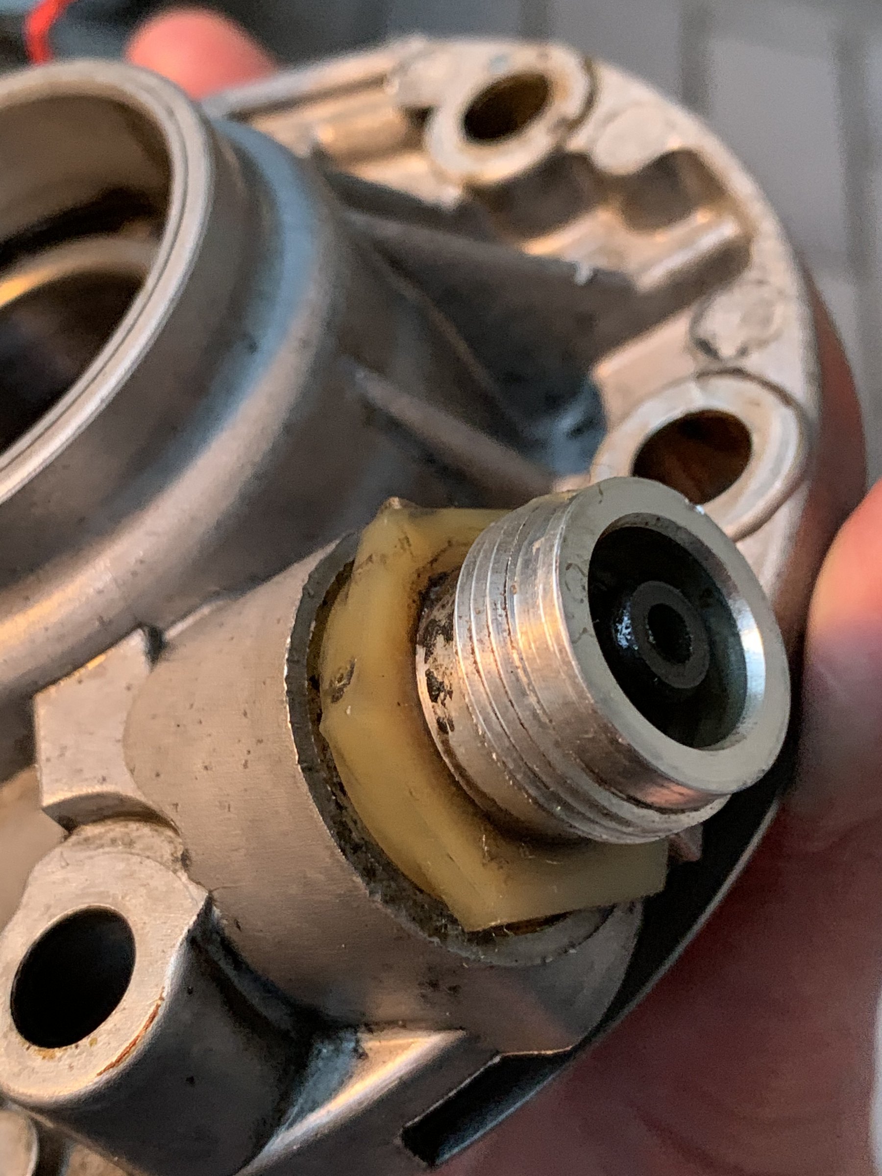

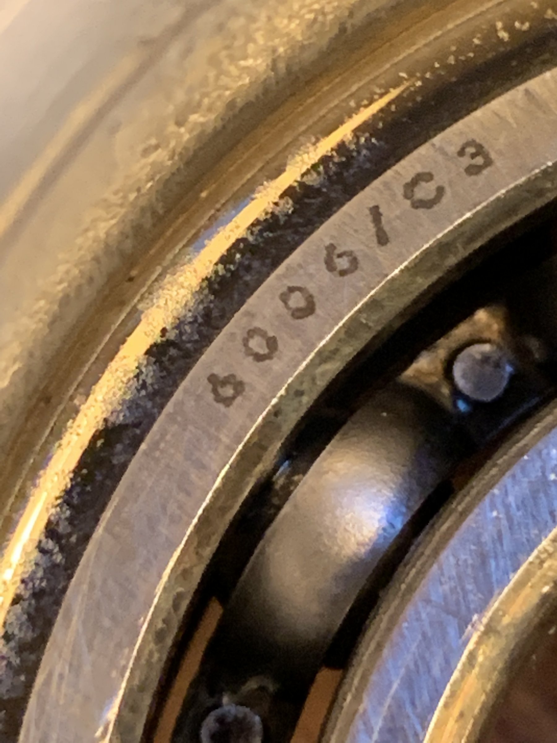

Die Fahrerseitige Welle der Tripode ließ sich nicht per Hand öffnen.
So ist ein weiteres Lager das SKF 6006 C3 auf die Liste gekommen.
Absurderweise lag hier der Wellendurchmesser bei 30,05. Vermutlich ein Fertigungsfehler zumal es mit der Lagerluft C3 dann schon eng für die Kugeln wird.

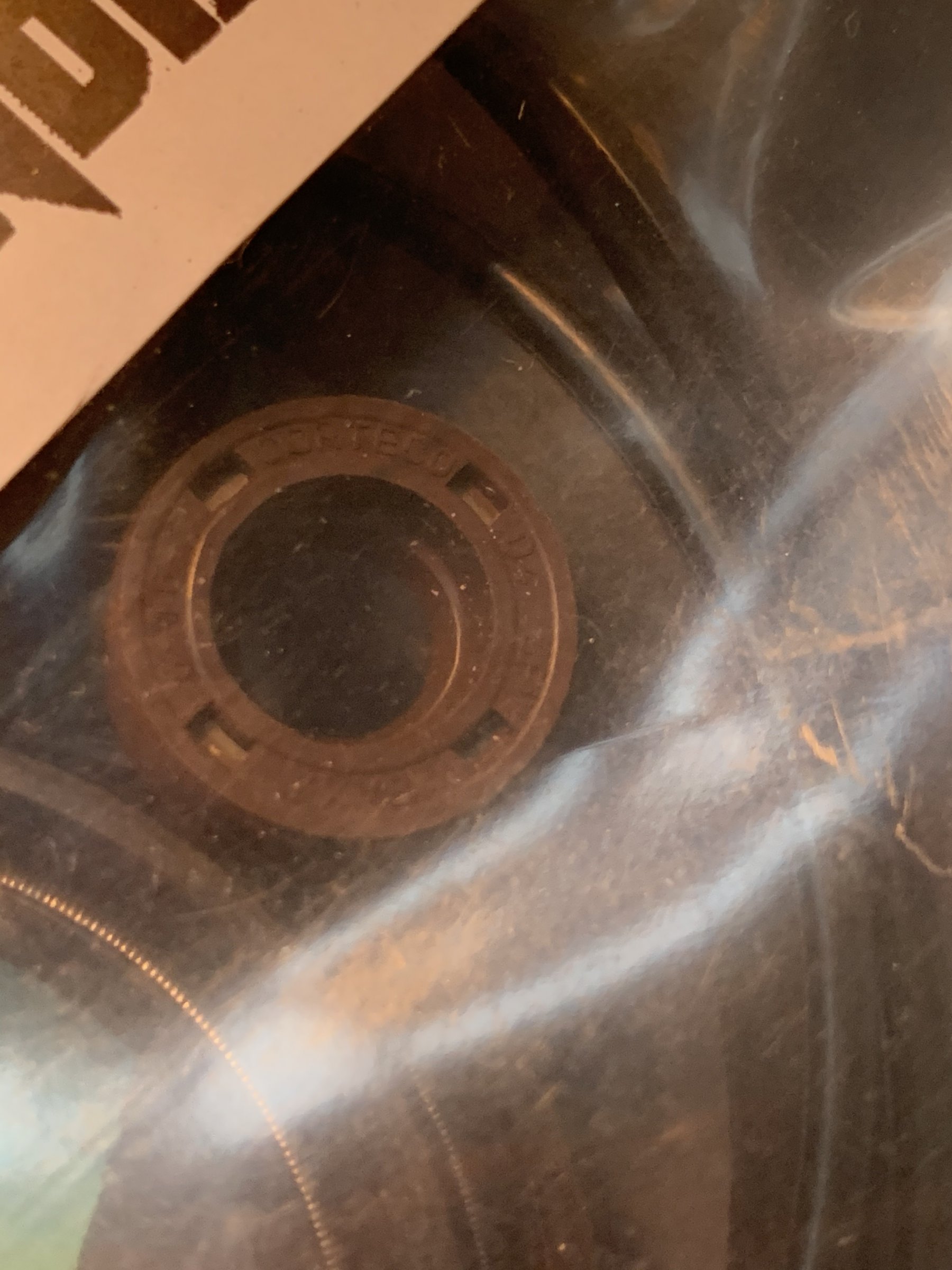

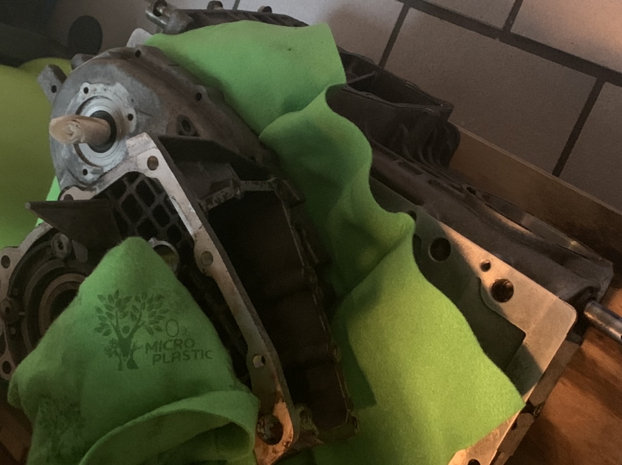

Das Kunststoffgetriebe der Tachowelle läßt sich vorsichtig aushebeln. Darunter verbirgt sich ein weiterer O-Ring denn ich zuerst aus dem Dichtsatz nicht zuordnen konnte. Der kleine Simmerring gehört dann vermutlich vorne drauf.
Diff ist also draussen, wenn man erst den Fahrerseitigen Topf löst und dann den anderen kann man auf der Fahrerseite schön reingreifen, so daß beim ausfädeln das Schneckenzahnrad keine Schramme bekommt.
Nächste Woche gehts dann ans Eingemachte.
[ATTACH]197282[/ATTACH]
[ATTACH]197283[/ATTACH]
[ATTACH]197284[/ATTACH]

Anscheinend ist beim G45705 die Schwachstelle doch das Nadellager der Vorgelegewelle. Oder besser gesagt die Welle welche den Zahnsatz lagert und als Laufpartner für das Nadellager dient, aber seht selbst.
C4F5F1CD-8FFD-40A6-A20D-16927DA72A31.thumb.jpeg.4e644b4d74bbff1977cfcdda9effa825.jpeg E2C8E068-A6BF-44EB-A6C9-9751A0E0E1E2.jpeg.61066ad9c8fcc4a2ab511be1558b0670.jpeg CC6F675A-4C24-445D-B411-CFA7767B3ECD.jpeg.019ee11c7b37a0589ca5b69488e50e64.jpeg
Jetzt weißt Du, wo die Späne herkommen. :eek:
Und wieviel das Getriebe wirklich geleistet hat. :smile:
Aber ohne neue Welle bist Du mit der Revision auch hier am Ende angelangt.
Ja da muss man sich was einfallen lassen, am Ende angelangt sicher nicht.
