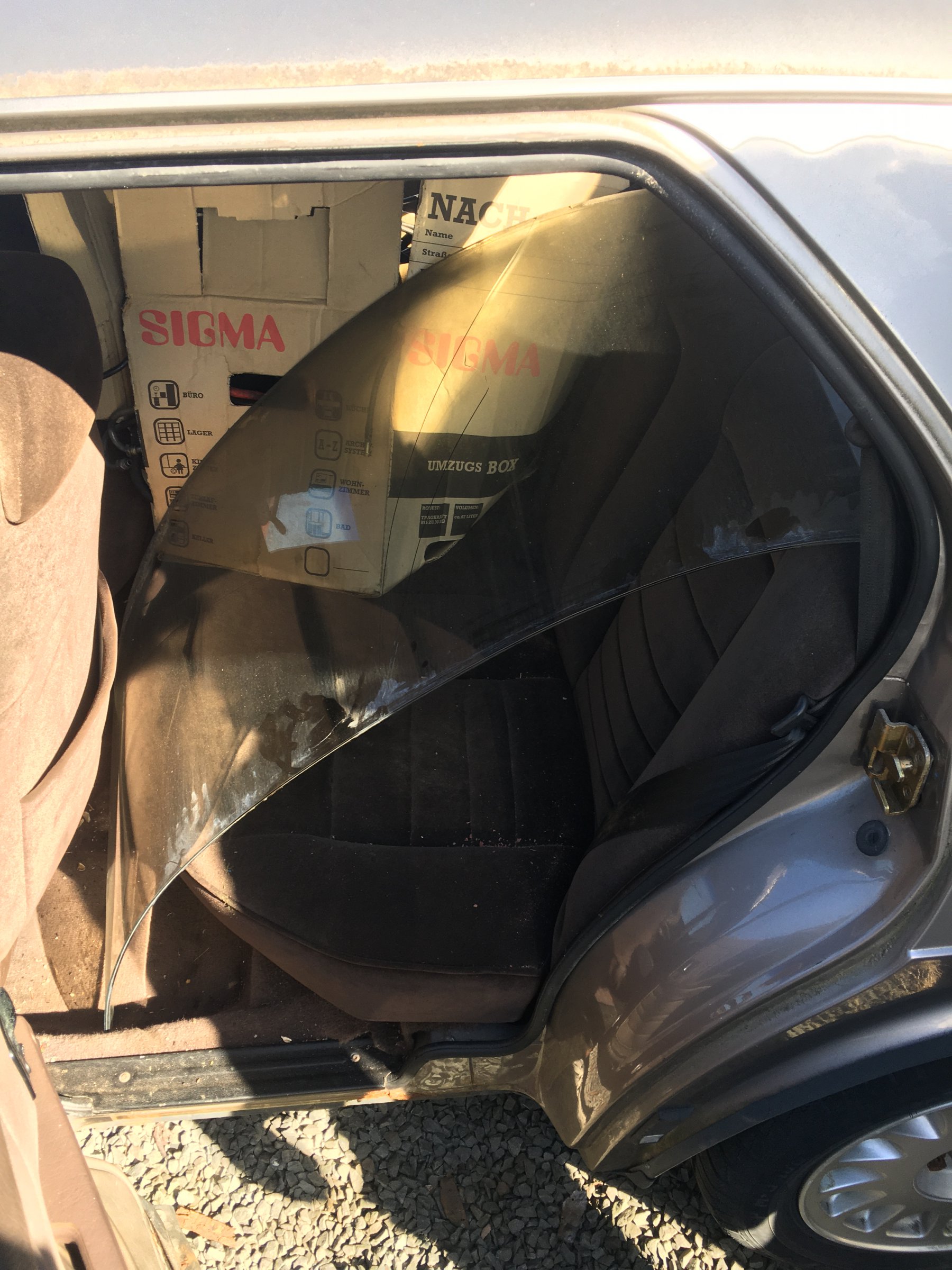

Bei umgeklappter Rückbank passt die hinten eben auf die umgeklappte Rückbank...
Ich schmeiße immer ein Kissen in den Fußraum hinter dem Beifahrersitz, stelle die Scheibe in eine Decke eingewickelt hochkant in den Fußraum und lege sie über die Lehne der Rückbank. Lässt sich dann gut mit dem Sicherheitsgurt sichern.
Wölbung nach außen.
.... polstern .... sichern .... polstern .... :top:
.... aber, muss man dafür so weit fahren .... :o :confused:
Wölbung nach außen.
Die Methode ist ja dann unabhängig von CC und Sedan, oder?
Klingt aber sehr gut :top:

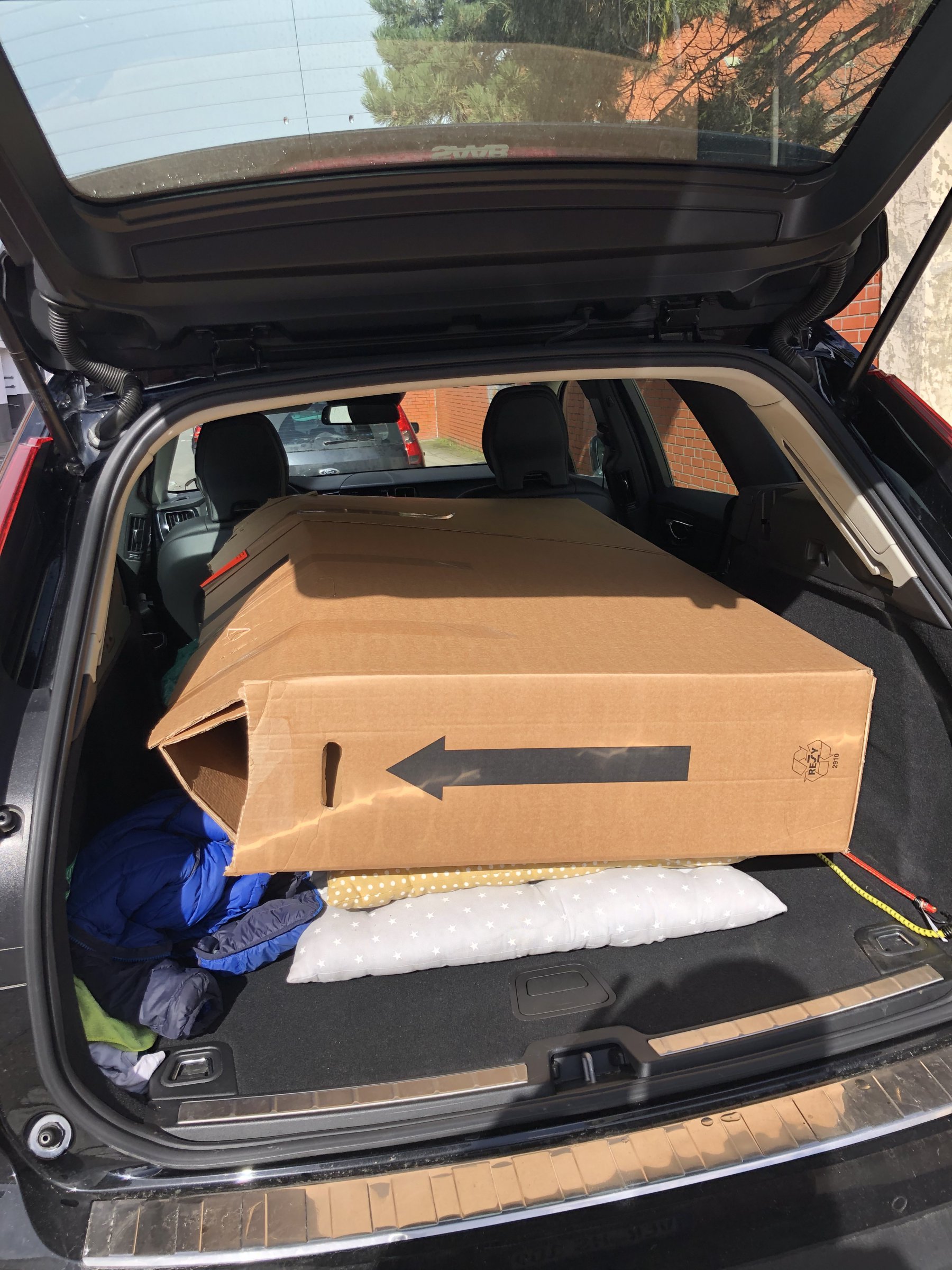

Beweisfoto
[ATTACH]196167[/ATTACH]
Perfekt. Danke!
Jetzt weiß ich auch, warum Saab die WSS so bogenförmig konstruiert hat...:biggrin:

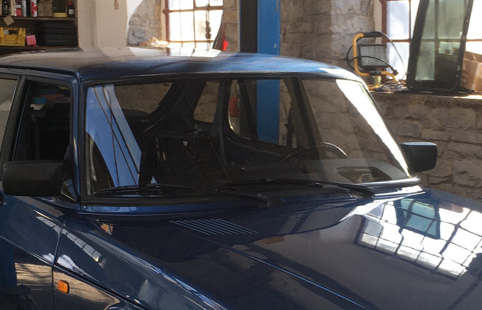

Dieses Exemplar wurde z.B.heute Nachmittag vom Glaser gebracht und auch gleich eingesetzt.
Passt sehr schön :smile:
