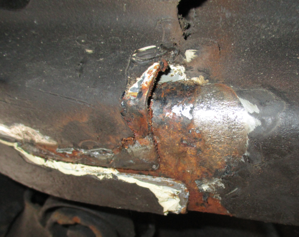

Hier ist z.B. rechts unten (mit dem Loch für den Hohlraumstopfen) geschweisst und anschliessend grundiert und versiegelt worden.
Der "Rest" blieb und wurde vor dem Lackieren nur gründlich gesäubert ,entfettet und teilweise mit etwas zusätzlichem Steinschlagschutz versehen.
Würde ich auch so machen. Aber wo in der Nähe auch nur der allerleiseste Hauch einer bräunlichen Verfärung ist: aufmachen! Lieber eine unnötig freigelegte Stelle wieder mit Farbe versorgen als dem Gammel unter einer losen Fuge zu lange freien Lauf lassen!

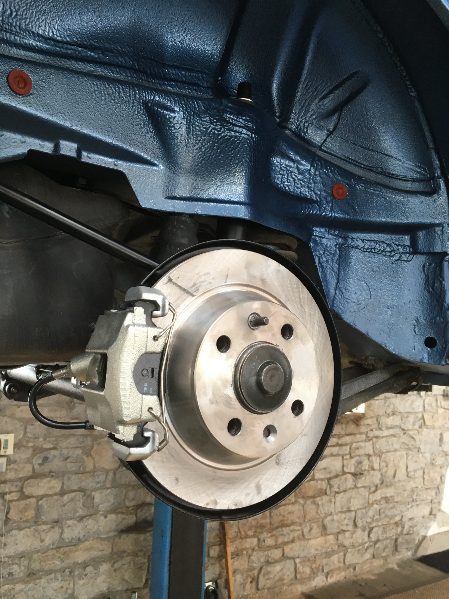

[mention=75]klaus[/mention] Man, sieht das gut aus :top:
Wie genau gehst du nach Entfernen des Rosts und ggf. Schweißen vor?
Die blaue Farbe im Radhaus ist entsprechend Wagenfarbe?
Ja, die Radhäuser wurden -wie ab Werk- in Wagenfarbe mit lackiert.
Und das Vorgehen ist doch sicher immer dasselbe.
Nach dem gründlichen Reinigen und Entfetten grundiere ich seit einigen Jahren mit Priomat (1K-Primer von Spiess und Hecker), einfach mit dem Pinsel.
Solche recht aggressiven und gut haftenden Grundierungen gibts aber von eingen Herstellern.
Darüber kommt eine Epoxidgrundierung , ggf. Steinschlagschutz und der Decklack.
Zum Schuß der blaue Lack? Kenne ich nur umgekehrt. Nach der Grundierung der Farblack und dann Steinschlagschutz oder Wachs oder transparenter Unterbodenschutz. Dann sieht das auch so aus wie auf deinem Bild.

So entspricht es jedenfalls dem Original.
Ob man dann noch eine zusätzliche Fettschutzschicht aufträgt, ist eine individuelle Entscheidung.
In dem o.g. Fall steht die abschliessende Konservierung (mit FluidFilm) noch aus, die erfolgt nach der HU/AU mit anschliessender Zulassung, ich werde sie in den Radhäusern aber sicherlich nicht flächendeckend auftragen

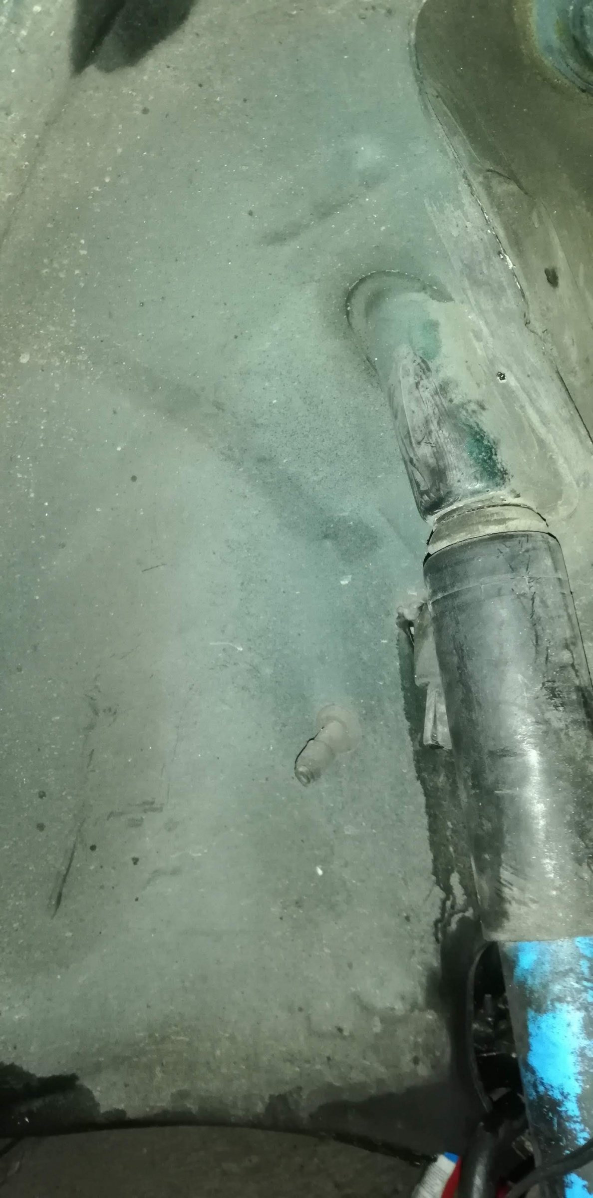

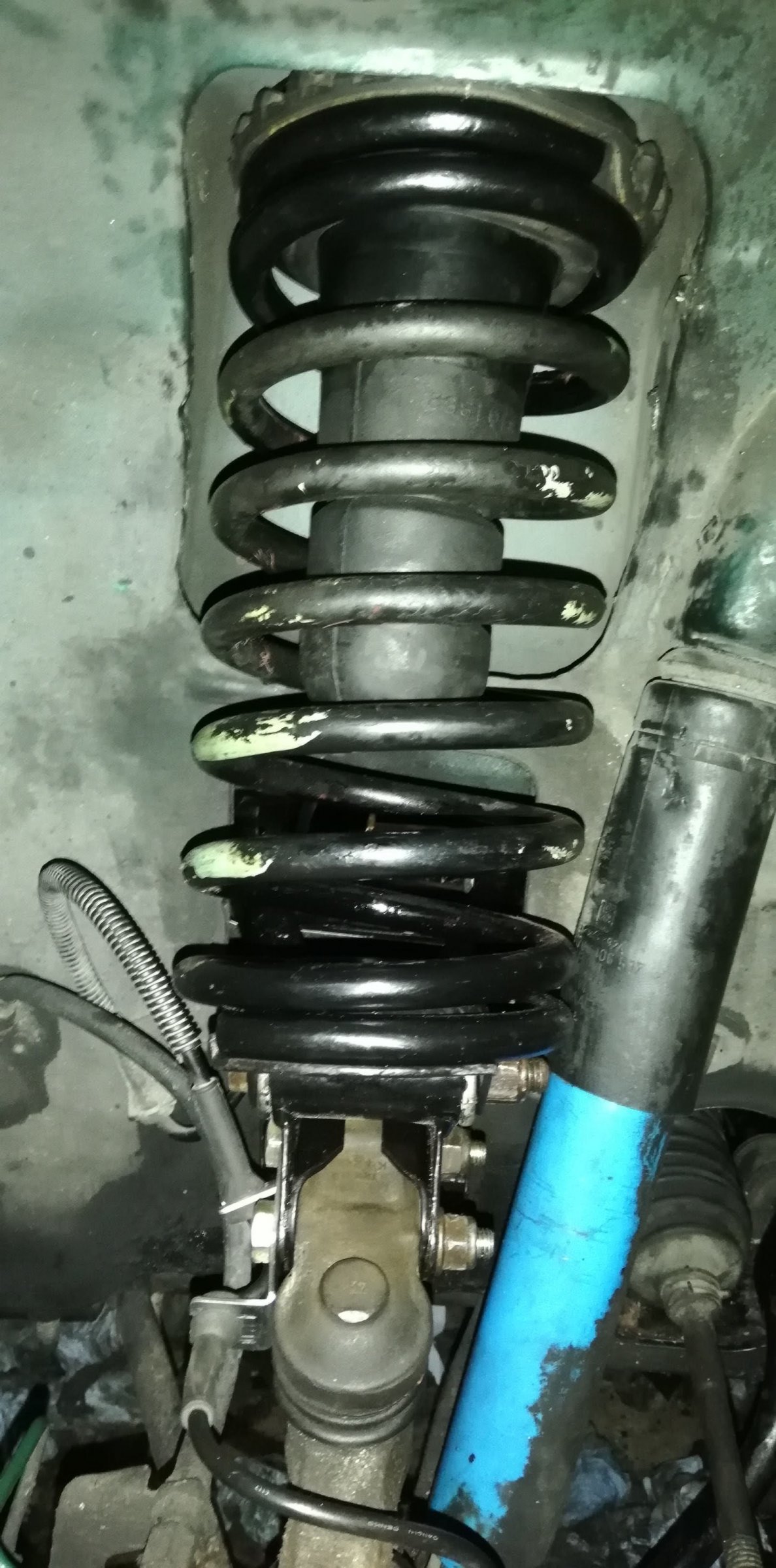

IMG_20200515_160411.thumb.jpg.b0d44207e4b08f70653f7a22f3b544cd.jpg so sieht das bei mir aus BJ93. Da unter dem grünen Lack scheint keine weiche Schicht oder ähnliches mehr drunter zu sein. Bei meinen 240er ist noch normaler UBS drüber.
