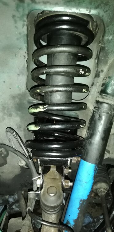

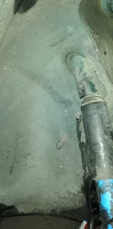

Hallo Leute,
vermutlich hätte ich den Feiertag nicht dazu nutzen sollen, ein paar vermeintlich oberflächliche Roststellen zu beseitigen...
Lange Rede kurzer Sinn: Ich habe soeben ein wenig Lochfraß aufgedeckt und muss mich nun erstmal von meinem ersten Schock erholen.
Ich füge euch von den entsprechenden Stellen ein Foto mit an und bin für ehrliche Meinungen dankbar.
Besonders interessiert mich, ob dies (insbesondere oben bei der Stoßdämpferaufnahme) typische Stellen für Rost sind und was ihr in Sachen „Behandlung“ vorschlagt bzw. ob ihr denkt, die Stellen sind gut zu sanieren.
Es handelt sich um das Radhaus hinten links.

Klassische Stelle hinten...
Ja, sehe ich auch so. Typisch.
Kann man alles machen (lassen). Muss man halt freilegen und schweißen. Würde dann auch gleich auf der anderen Seite nochmal genauer hinschauen. Auch vom Radhaus zum Kofferraum hin, also hinterm Rad. Da rostet es auch ganz gerne, weil mehrere Blechlagen. Ist aber auch kein Hexenwerk,
Auch die Stelle beim Dämpfer? Ich bin in Sachen Karosserieinstandsetzung kein Experte, aber die Stelle sieht mir schon etwas fummelig zu schweißen aus?
Naja, man muß halt schon etwas mehr zerlegen um gut dran zu kommen.
Stoßdämpfer raus, im Kofferraum Verkleidungen raus usw. Geht aber. Wer mit Blech und Schweißgerät umgehen kann (nicht nur Pflaster aufbraten), bekommt das schon ordentlich hin. Dann fachgerecht konservieren und gut is'.
Muss man halt freilegen und schweißen.,

Auf den o.g. Bildern kann ich keinen besonders umfangreichen Schaden erkennen.
Ist halt die Spitze des Eisbergs.
Das möchte ich nicht abstreiten. Kann tatsächlich sein, dass sich unter dieser gummiartigen Beschichtung noch mehr Rost befindet.
