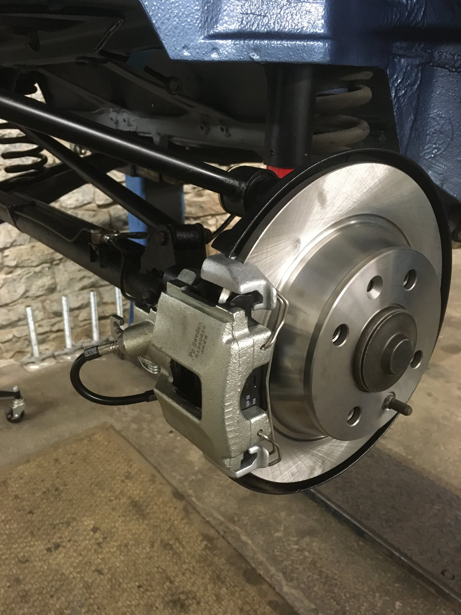

Die Achsen meines 16S z.B. der in 2005 weitgehend neu aufgebaut wurde, habe ich damals strahlen und 2 fach kunststoffbeschichten lassen.Bisher sind nach nun ca. 180.000 km keine ernsthaften Schadstellen aufgetreten.
Beim aktuell neu zusammengebauten 900 (für unsere Tochter) wurden die Achsen,Lenker und Stabis gestrahlt und KTL beschichtet, vorerst ohne weitere Schutzschicht, ich bin gespannt wie sich das im ganzjährigen Alltagseinatz bewährt.
Wo sind die Sättel her?
Professional Parts Sweden?

Im Ernst: Ja, die Sättel sind von ProfessionalParts . Ich habe sie schon mehrfach verbaut und finde sie ganz gut, kein Vergleich zur Zufallsqualität der bekannten Angebot an "Tauschsätteln"
