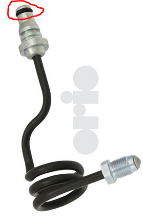

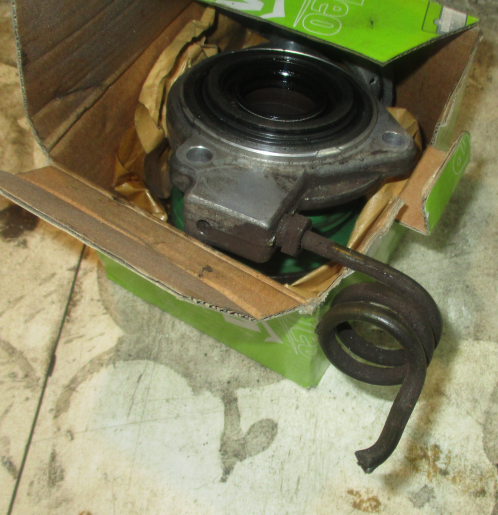

Die Dichtringe am Antriebswellenausgang sind sinnvoll, je nach Zustand evtl den Dichtring für die Schaltwelle, neues Öl sowieso, KW Simmering, und aus eigener Erfahrung sehr sinnvoll: Die Leitung vom Nehmerzylinder aus dem Getriebe raus - mit Dichtring :biggrin:
  • Moderator
...und die Kupplungsleitung komplett. Aus meiner kamen einige schwarze Gummibrösel... :eek:
Ich habe die originale von Skandix genommen, F. Spiegler hatte für den 9-5I noch kein Muster für die Stahlflexleitung als ich dort nachfragte.
Uff... wie kommen die denn da rein? Die Kupplungsleitung für den 9-3 I ist ja nicht gerade günstig... durchspülen kann man die nicht?
Das Problem ist das Stück Gummischlauch, welches in der Leitung integriert ist.
An meinem Viggen habe ich die Leitung vor ein paar Jahren bei einer Getriebe-Aktion erneuert. An dem 9-3 meines Bruders, wo wir versuchen die Kosten möglichst klein zu halten, habe ich nur das Stück Gummileitung heraus getrennt, dann jeweils mit Bremsen-Nippel neu gebördelt und einen passenden Bremsschlauch dazwischen geschraubt. Hält jetzt seit 1,5 Jahren und ich bin guter Dinge, daß es auch langfristig weiter halten wird.
Beim Bördel erstellen aufpassen, da eine Hälfte der Leitung 4,75mm ist und die andere Hälfte 6mm.
Ja stimmt. Das Gummi wird mit der Zeit porös, was ja auch das Problem bei den meisten undichten Stellen an Motor und Co. ist...
Sowas lässt sich ja aber auch noch gut "nebenher" mal wechseln. Ich dachte jetzt eher an Dinge, die man mitwechseln sollte, wenn das Getriebe mal draußen ist :ciao:
Naja, nebenher wechselt man aber nicht den Kupplungsnehmer-Zylinder. Der stirbt ja ggf. daran, wenn die Brocken aus dem sich auflösenden Schlauchstück da rein kommt. Daher sollte man die Leitung auf jeden Fall rechtzeitig tauschen, oder spätestens dann, wenn das Getriebe sowieso raus muss und der Nehmerzylinder erneuert wird.
Ich würde jedenfalls einen neuen Nehmerzylinder nie mit einer alten Leitung verbauen (es sei denn sie wäre erst max. 2-3 Jahre alt).

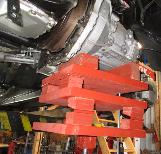

Und ein Halter für den Getriebeheber, mit dem du das Getriebe in jede Richtung sehr fein positionieren kannst - damit geht es auch alleine wirklich einfach.
Sowas gibt es zu kaufen...

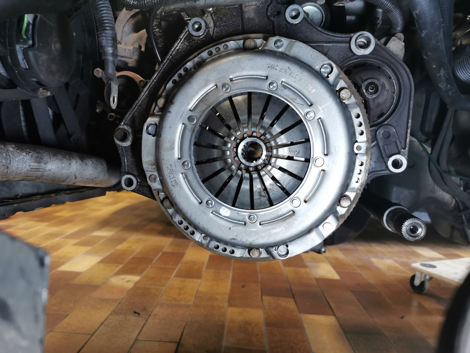

Ich habe gerade meine Kupplung erhalten, zur Zentrierung wird ein Durchmesser von 21,5 - 21,8 mm benötigt. Meine 16er Langnuss von Proxxon passt dazu:top:

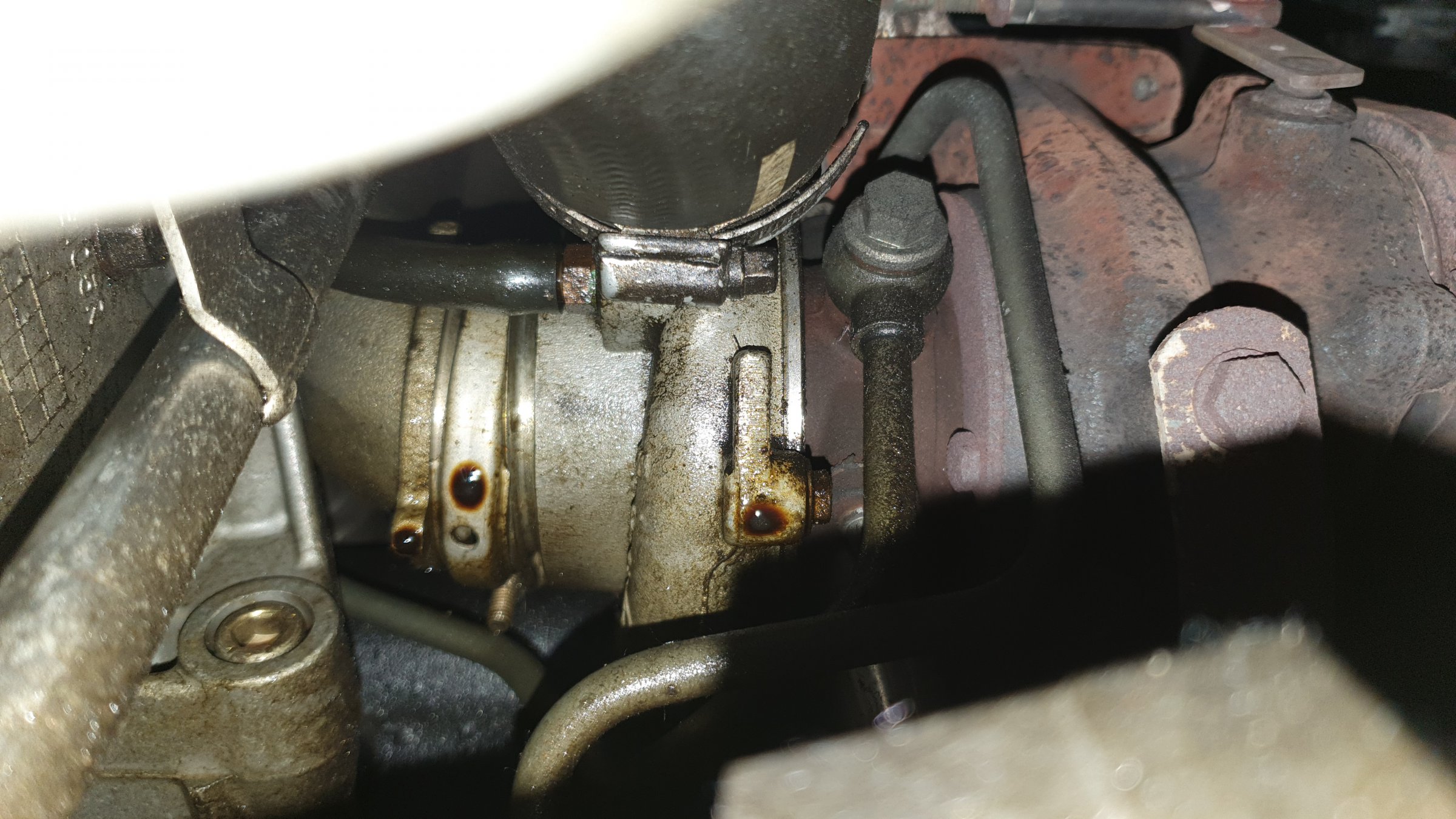

Gestern abend drauf und schon mal losgelegt mit dem ganzen Schrauben, dabei sind mir noch zwei ungeplante Undichtigkeiten aufgefallen, Turbo und Getriebedeckel:mad:

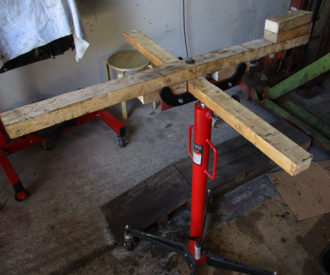

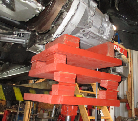

Wenn du alleine schraubst, ist ein Holzkreuz, das auf dem Getriebeheber befestigt wird, als Aufnahme für den Hilfsrahmen sehr hilfreich - besonders bei der späteren Montage! Das Foto stammt zwar von der Arbeit am 9-5, aber für den 900II geht es auch gut.
Und auch so ein schwenkbarer Halter für das Getriebe erleichtert die Arbeit immens - ich hab es ja nun mit und ohne gemacht und möchte auf das Teil nun nicht mehr verzichten!
