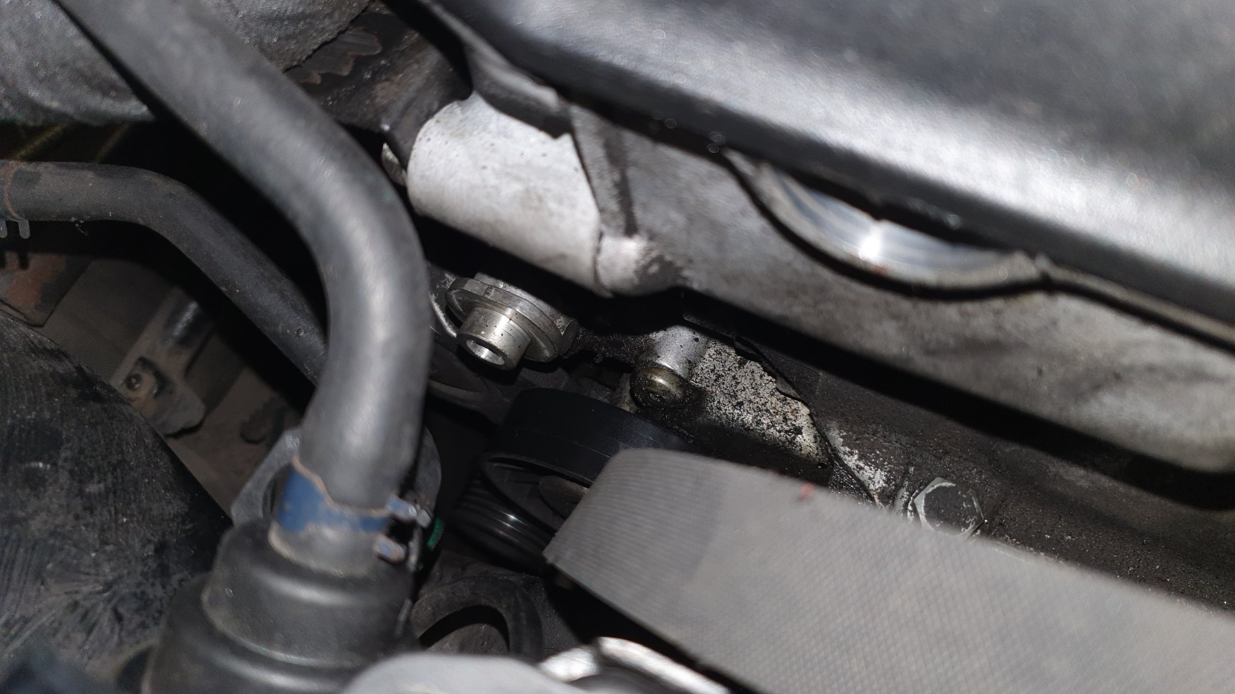

Hat jemand einen Tipp wie ich die obere also zweite Schraube der Lima rausbekomme? Möchte die Lima und den mittleren Lagerbock der Antriebswelle rausholen. Den Riemenspanner bekomme ich auch nicht raus, alle Schrauben und Rolle loseasdf

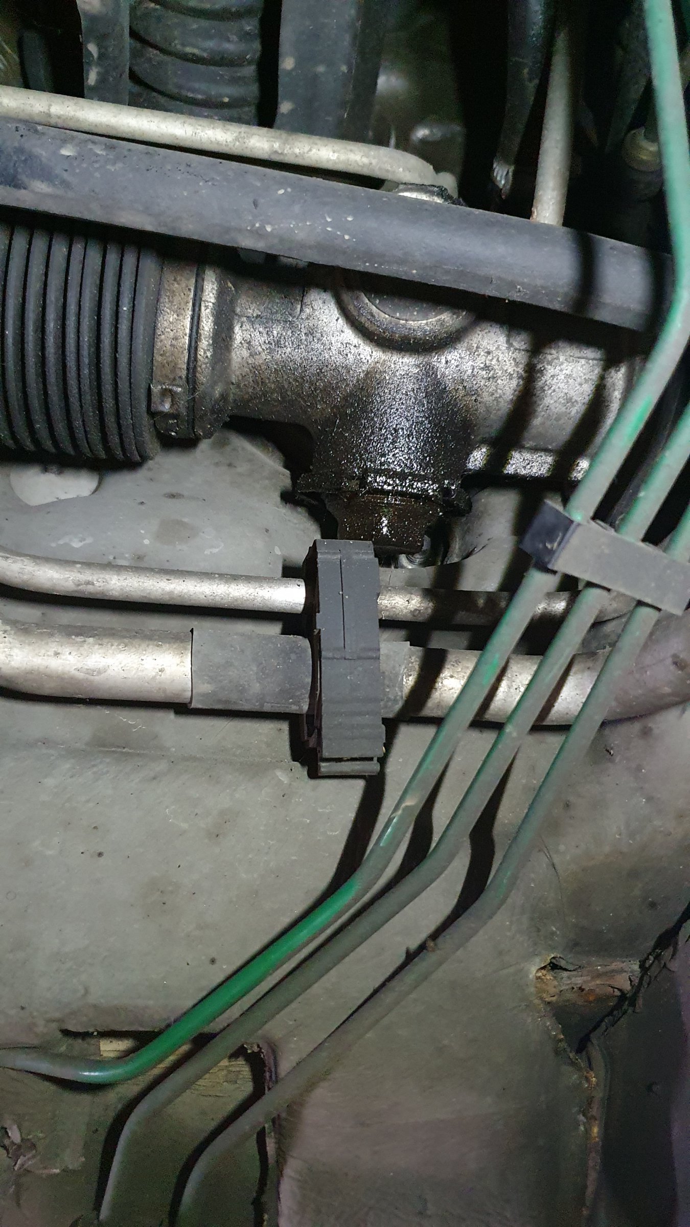

Lenkgetriebe ist ein Stopfen undicht, da finde ich nirgends eine Dichtung oder O-Ring. Leider nur kpl. Dichtungssatz asdf Kann mir da jemand helfen?
Ich denke das werden viele undicht haben, deshalb verstehe ich nicht, dass ich nichts finden kann:mad:

Den Riemenspanner kannst Du mit einer Knarrenverlängerung ziehen und dann mit einem 4mm-Inbusschlüssel oder einem dicken Stift/Nagel sperren.

Den Riemenspanner möchte ich gerne raus bekommen, um besser an die obere Schraube der Lima zu kommen asdf Deine Beschreibung kenn ich hilft mir dabei aber leider nicht:mad: wenn jemand nen Tipp hat:top:

Hier im Urlaub hab ich nur beschränkt Bildmaterial zur Verfügung - deshalb aus dem Gedächtnis: katers Tipp ist wohl doch hilfreich, weil bei arretiertem Spannarm die fragliche Schraube zugänglich wird.
Wenn Riemenspanner vorspannen und sperren nicht reicht, um an die Lima-Schraube zu kommen, bau den Spanner halt aus. Ich verstehe das Problem gerade nicht.
Eben den Spanner bekomme ich auch nicht raus obwohl m.M. alle Schrauben und auch die Rolle raus sind:mad: Das ist aber auch eine Schei.. Ecke da untenasdf
Der Spanner ist mit einer Schraube fest, die Rolle des Spanners hätte drinbleiben können ;-).
Mit einer großen Verlängerung entspannen, den Riemen runter und wieder in seinen Ausgangszustand zurück.
Dann mit einem 8mm Inbus den Spanner lösen und rausnehmen.
Ja mittlerweile bau ich alles aus was im Weg ist bzw. auch mal revidert werden könnte:biggrin: Also in der Ecke meinte ich den Spanner, die Konsole und die Lima:top: Das wäre auch meine Reihenfolge zum Ausbau gewesen, wenn es geklappt hätte:mad:
Der Spanner hat doch nur eine Schraube, wenn ich mich da recht entsinne. Eine Inbus-Schraube M10, 8mm Inbus...
Wo ist denn genau das Problem?
So siehts aus.
So nachdem ich mir mehr Platz verschafft habe und den Motor Richtung Getriebe schob, sind Spanner und Lima nun auch rausasdf Noch komplizierter kann man so was nicht verbauen:mad:

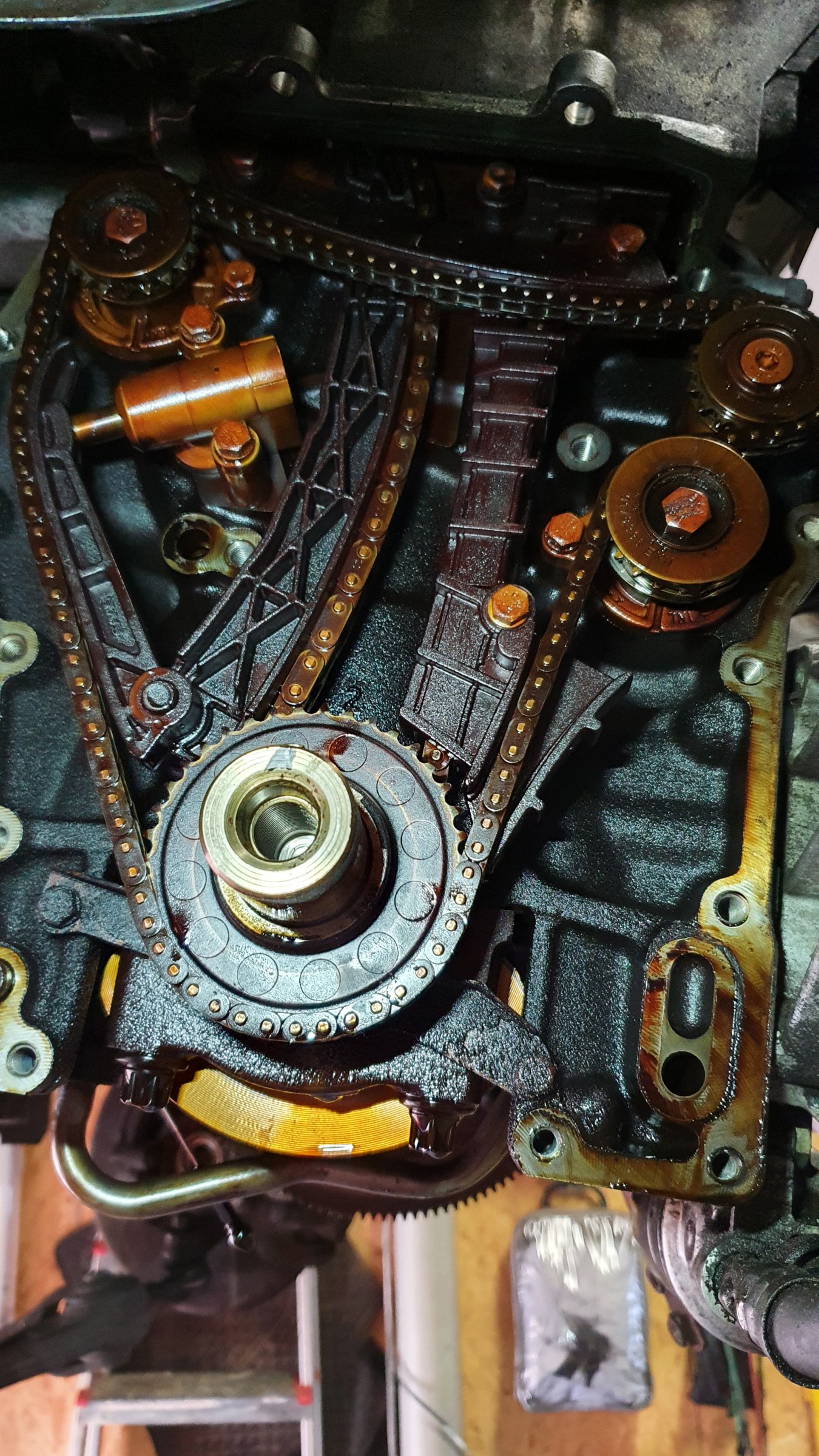

Jetzt geht es weiter mit Stirndeckel und Kettenwechsel:top:

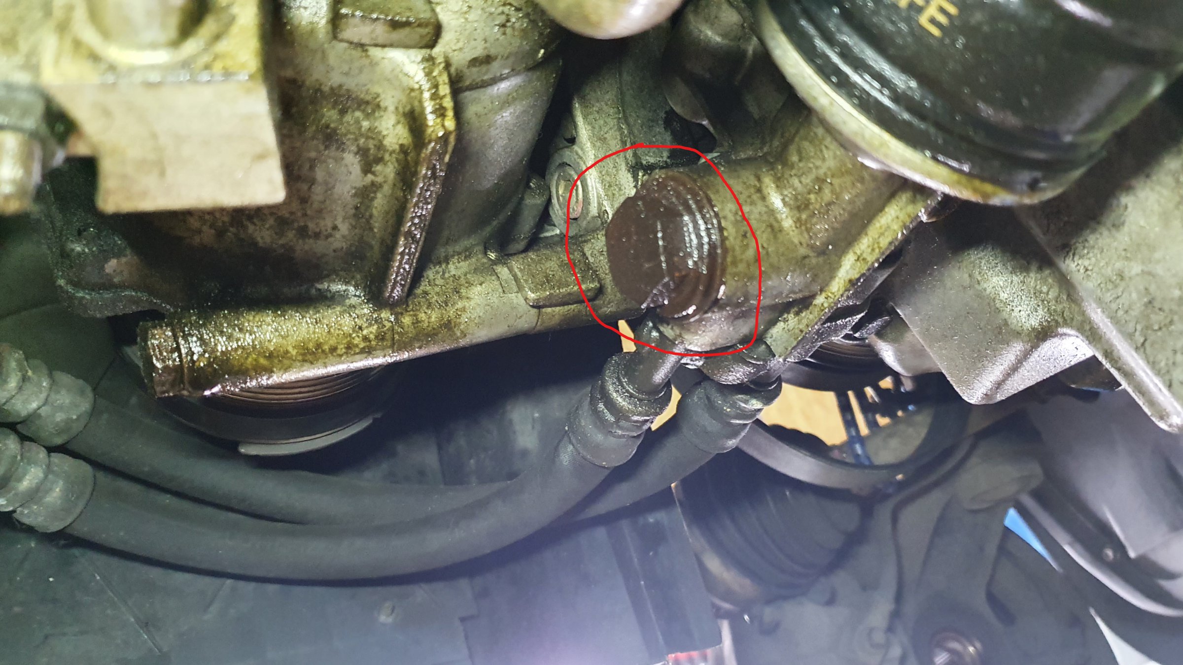

Hat jemand eine Teile Nr. für den Dichtring des Motorölthermostat ? :confused: Ich find nix:eek:

bei mir geht es weiter, Steuerdeckel ist raus:top: Man sieht das es Zeit wurde, 283tkm für eine Kette reichen aber auch:top:
Dazu mal eine Frage, der Steuerdeckel geht ja auch oben an die Zylinderkopfdichtung, wird die beim Einbau nicht beschädigt?
Wie sind eure Erfahrungen ?
Hat noch jemand eine Teile Nr. für den Dichtring des Motorölthermostat ? :confused: Ich find nix:mad:
