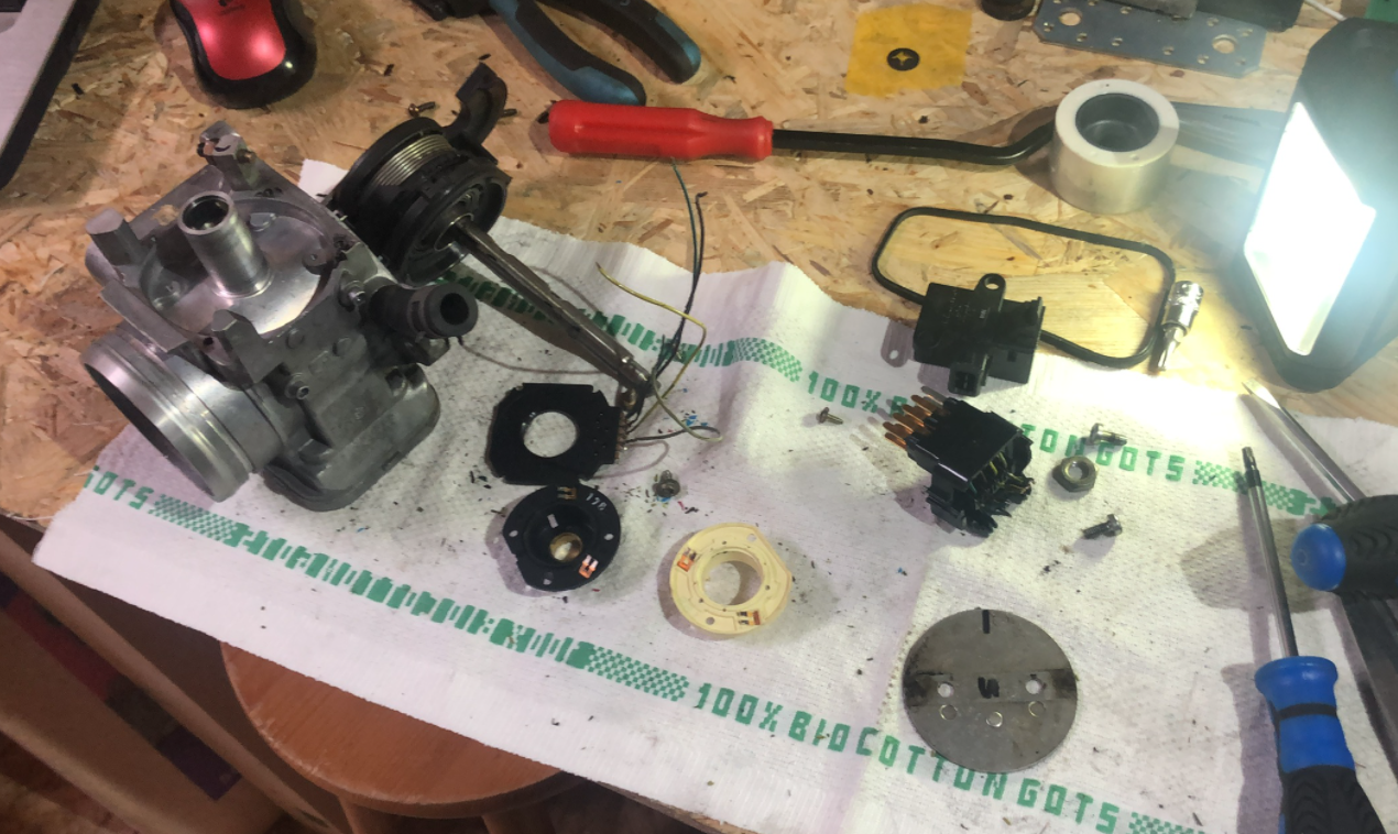

Drosselklappe@ifas
Man sollte sich vor dem vollständigen Zerlegen einer T7 Drosselklappe darüber in Kenntnis gesetzt haben, in welcher exakten Position die Potischeibe an der Gaszugseite auf die Welle gepresst war... :redface::rolleyes:

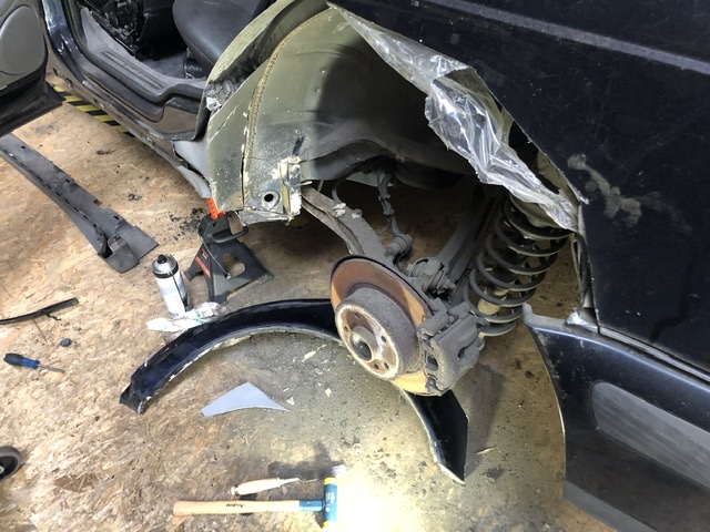

Die letzte Spende eines rostfreien 9-5…
[ATTACH=full]203071[/ATTACH]
Der Rest geht direkt zum Verwerter.
Auf Vorrat auch die andere Seite raustrennen? Und die hinteren Längsträger?
Meiner ist rostfrei und es hat sich keine Sau für die Blechteile interessiert. Nur der Radlauf links.
Nach 2 Monaten fast ohne Nachfrage muss er den Platz räumen. Steht schon auf dem Hänger…

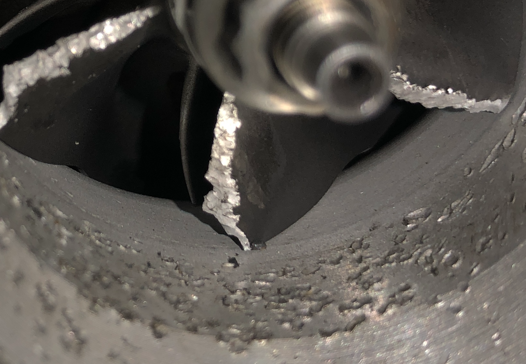

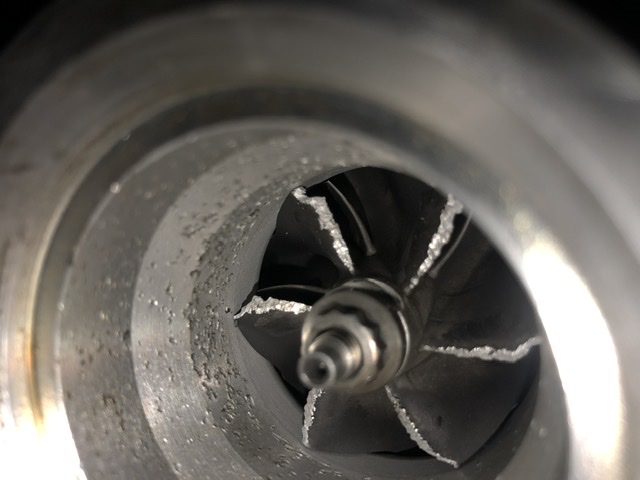

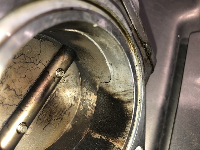

Mal schnell die Drosselklappe am 9-5 tauschen:
Seltsame Spuren unter der Drosselklappe…
und die erschreckende Auflösung dazu…
:eek::eek::eek:
Upsi...
Und die Welle hat null Spiel...:confused:
Vielleicht irgendwas "gefressen"?
Ich hab keinen Plan, wie das dazu gekommen ist. Ich schraub jetzt alles wieder zusammen, damit ich das Auto noch bewegen kann und dann kommt der Antrieb komplett raus für die Generalüberholung, falls das noch geht.

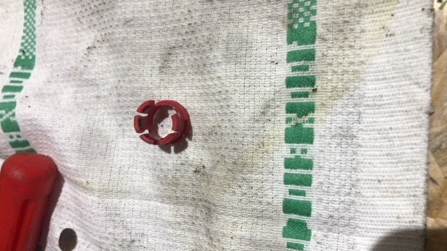

Am Schnellverschluss von der KGE zum Saugrohr fehlt ein Stück Plastik. Da war ich noch nie dran. Lediglich mal den LMM getauscht.
Möglicherweise hat das Plastikteil den ersten Impact gegeben und sich die Turbine anschließend selbst mit dem ersten ‚Initialspahn‘ zerlegt.
Hm, wer weiß. Aber Plastik ist meiner Ansicht nach zu weich, um so einen Schaden zu verursachen. Lirum-Larum. Spekulatius.
Normalerweise hat man dieses Schadensbild ja, wenn die Welle Spiel hat und sich die Turbine erst an der Gehäusewand die Ecken abschlägt und sich anschließend mit den selbst produzierten Spänen komplett abfräst. Aber sie hat eben null Wellenspiel...
Krass finde ich die heftigen Einschläge im Turbinengehäuse vor dem Lader, aber es gibt keine Schleifspuren rund um die Turbine. Und dort, wo die Reste der Turbine noch laufen, sind nur noch ganz kleine Einschläge zu sehen.
Ich bin echt gespannt, wie es im Motor ausschaut.
Aber ganz ehrlich: Das hatte ich jetzt natürlich nicht auf dem Plan. Ich werde den 9-5 abmelden und mal sehen, ob ich vielleicht im kommenden Jahr dazu komme. Bzw. besser: Tauschmotor. Nicht lange fackeln. Dann ist das an einem Wochenende durch.
Und warum nicht erstmal auf die Schnelle neuen / überholten Lader rein?
Das wäre schnell zu erledigen und der Wagen fährt erstmal wieder, bis man sich mit "größerem" beschäftigen kann. So ein Ladertausch geht doch zügig über die Bühne.
Es gibt ja solche Einschläge auch im Drosselklappengehäuse. Nicht so dramatisch wie vor der Turbine, aber trotzdem. Nur deshalb kam ich ja heute auf die Idee, mir den Turbo mal genauer anzuschauen. Was nicht mehr an der Turbine dran ist, hat sich komplett im Motor verteilt.
Hm, blöde Sache... :mad:
Aber wie wäre es erst mal mit einer simplen Aktion: Kerzen raus und mit einem Endoskop mal nachsehen ob innerhalb des Motors gravierende Schäden zu erkennen sind. Dann vielleicht doch mit 'nem neuen Lader wieder laufen lassen.
Tauschmotor kann man dann immer noch...
Hm, ihr habt eigentlich Recht. Noch läuft der Motor ja unauffällig. Bin grad nur etwas gefrustet. Darunter leidet offensichtlich die Kreativität.
Wenn die Späne bereits Spuren an den Zylinderwänden hinterlassen haben sollten, ist die Maschine eh hinüber. Wenn sie so aber trotzdem noch läuft, was sollte des weiteren passieren.
Ja, ich denke, ich machs wie von Euch vorgeschlagen: Neuen Turbo drauf und auf Gott, Saab und den Rest der Welt vertrauen.
Hm, wenn die Welle Spiel hätte, sähen auch die Seiten der Flügel entsprechend aus. Da ja vor den Flügeln Einschlaglöcher zu sehen sind und dahinter alles Tutti zu sein scheint, sieht das doch eher nach einem vor der Turbine tanzenden Teil aus, das sukzessive zerkleinert wurde.
Ganz banal kann das ein größeres Metallteilen gewesen sein (rein anhand des Bildes). Das wird dann schön vor und von den Flügeln kleingeschreddert und schlägt in Hochgeschwindigkeit in die Wände/Flanken ein. Bis diese klein genug geschreddert wurde.
Spannender wäre ja die Frage, was das war,…
Ein ausgeprägtes Wellenspiel bei so einem ähnlichen Schadensbild würdest du hören.
