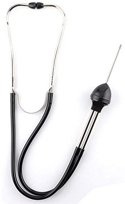

Das Wasserpumpengeräusch sollte sich dann aber recht gut lokalisieren lassen, entweder
oder kurz den Motor mit abgenommenenm Riemen laufen lassen.
Wenigstens der Kopf muss dann trotzdem runter...
