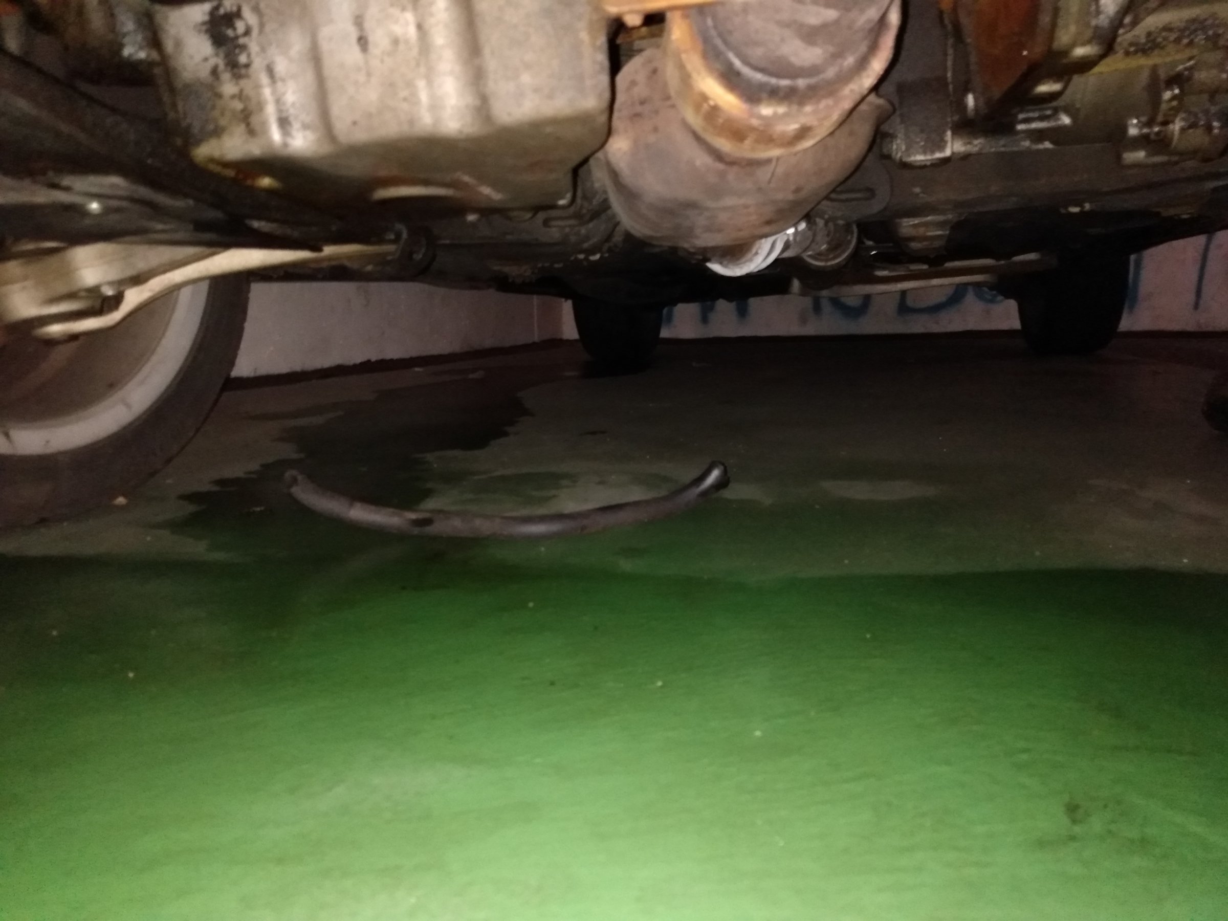

im Oktober habe ich das Auto mit dem 2l Turbo Motor in die Garage gestellt. Wie ich jetzt gemerkt habe verliert der Motor, der vorher völlig dicht war, Kühlflüssigkeit. Als ich heute, um nachzuschauen wo das Kühlwasser rausleuft, staune ich nicht schlecht - liegt ein Schlauch unter dem Auto.
Was ist das für ein Schlauch, war da ein Marder am Werk?

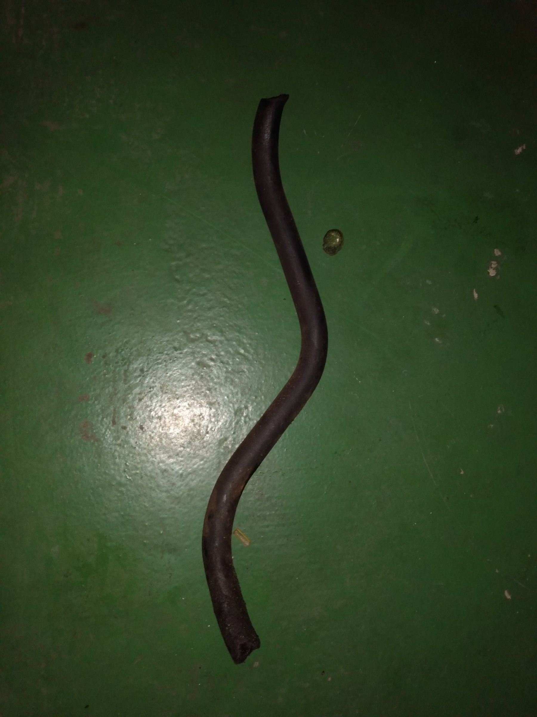

Den Schlauch kann ich nicht identifizieren, aber seine Enden scheinen abgebrochen zu sein. Also müßten die Endstücke irgendwo dran sein, z.B. mit Schellen.
Übrigens scheint das Schutzblech zwischen Ölwanne und Kat zu fehlen (wie so oft).
Auf jeden Fall sollte der Kat etwas von der Ölwanne weggedreht werden, mindestens 2 cm, weil der Kat die Tendenz hat, das Motoröl in der Ölwanne zu "kochen"
Sieht aus wie ein Rest von den beiden Zuleitungen zum Heizungskühler Mitte unten Spritzwand... dann plätschert es raus.
Bearbeitet von 93SaabCabrioHirsch
Die Enden sehen wie von Öl zerfressen aus - könnten aber auch Marderzähne beteiligt gewesen sein?
Der Durchmesser scheint relativ klein - also kommen nur die genannten Heizungsschläuche, die Verbindung vom Behälter zum Wasserrohr an der Vorderseite des Blocks (für beide scheint er mir aber schon fast zu dünn, letzterer könnte aber an seinem Anschluss durch Öl von einer undichten VDD angegriffen sein), sowie die Verbindung zur DK und die Entlüftung vom Behälter zum Kühler (letzter verursacht aber keinen Wasserverlust) infrage - einfach mal systematisch absuchen.

Vielleicht der Rücklaufschlauch von der Servolenkung?
Verläuft vom Lenkgetriebe hinter dem Bremskraftverstärker hoch und dann vor zum Servo-Flüssigkeitsbehälter. Die sind nach 15+ Jahren meistens schon beim anschauen offensichtlich rissig und sollten dann rechtzeitig getauscht werden. Optisch könnte es vielleicht der sein...

Bleibt aber die Frage nach der Herkunft auf dem ersten Foto sichtbaren Pfütze und dem Grund für den Kühlwasserverlust...

Der Schlauch hat wie Du sagst eine andere Herkunft - dass den jemand "wegkickt" und er dann genau an der Stelle unter dem Motor liegen bleibt, ist schon sehr verwunderlich. Der Schlauch sieht aus wie die 2 Heizungsschläuche die an den Wärmetauscher gehen, allerdings riecht der Schlauch nicht nach Kühlwasser sondern nach Benzin/Oel.

Die Pfütze unter deinem Auto - gäbe es dafü eine andere, externe Quelle oder Erkläung, defekte Heizungsrohre oder so, in der Tiefgarage? Ist sie noch vorhanden? Riecht oder schmeckt sie süßlich? Von der Menge her könnte es ja zu 3/4 l passen, aber wenn der Verlust über die Standzeit hinweg entstanden ist, dürfte sie jetzt auch nicht mehr so groß sein... Etwas merkwürdig, das Ganze...

Der gezeigte Schlauch stammt zu 99% von einer Kurbelgehäuse-Entlüftung. Aber garantiert nicht vom Saab. :smile:
Pfütze unterm Auto, nach sehr langer Standzeit, in einer Tiegarage, macht mich auch nachdenklich.
Kühlwasser, bzw. das Glykol im Wasser trocknet nicht weg und bleibt bei einem gestrichenem Betonboden stehen.
Zumal es ja nicht großartig warm oder zugig in einer Tiefgarage ist.
Schmeiß mal 1 Tasse Kaffe durch die Küche...man wundert sich, wie groß die Lache wird. :smile:
Aber wenn in diese Garage auch noch andere Fahrzeuge ein und ausfahren, dann kann auch Schnee für eine lange Standzeit der Pfütze sorgen.

Dass der Schlauch von einer Kurbelhäuse-Entlüftung stammt und den einer "rumgekickt" hat, wird wohl so sein.
