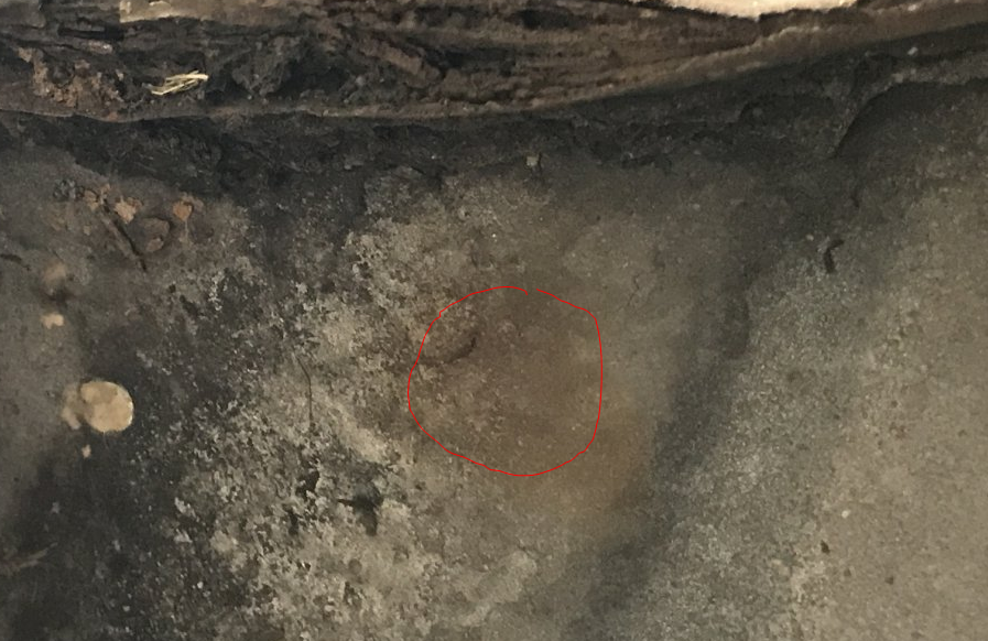

Rost entdeckt - Was machen?
Ich habe bei meinem 2002er 9-3 I gerade die TÜV-Durchsicht gemacht und habe eine Stelle am Unterboden entdeckt, die mir so gar nicht gefällt!
Die Unterkante im Radkasten hinten rechts hat eine stark rostende Stelle (siehe Foto).
Wie sollte man damit umgehen?
Welches ist der beste Weg, der auch preislich im Rahmen bleibt?
Hat jemand Erfahrung?
Mit einem kleinen Hammer mal den dicken Rost vorsichtig abklopfen. Dann wird man sehen, wie groß das Loch wird.
Für eine Rostvorsorge ist es wohl definitiv zu spät...und der Prüfer wird da ebenfalls den Hammer herausholen.
Kostenpunkt: irgendwo zwischen 200 und 400 Talern. Je nach Werkstatt und ob das Blech anschliessend vergoldet wird.
(Mutti nimmt ja auch schon 19% von der Rechnung, also nicht direkt meckern)
Kann man schweißen. Recht typische Stelle beim YS3D. Dort kommen tatsächlich 3 Bleche zusammen und dazwischen rostet es dann, wenn die Versiegelung der Kante nicht mehr intakt ist und Wasser eindringt.
Wenn ich den ganzen Schmodder am Tankstutzen sehe, dann wird das nicht nur die Kante sein. Je nachdem wie lange man das Auto noch halten möchte oder wie sehr man emotional daran hängt, entweder die große Lösung mit Tankausbau und Komplettsanierung wobei ich garantiere, dass da noch mehr unschöne Stellen auftauchen und das keineswegs mit 400 Euro getan ist, oder halt "kosmetisch" hinfrickeln, dick Unterbodenschutz drauf und dann ist es der letzte TÜV und in 2 Jahren ab nach Afrika.

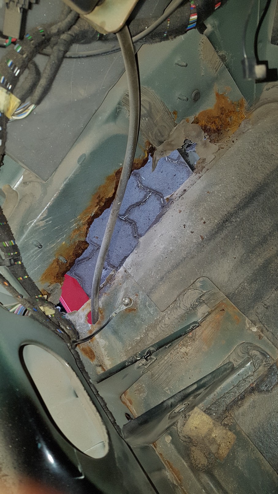

Ein "schönes" Beispiel für den Rost unter der Dichtmasse am Kantenfalz Kofferraum / Radkasten hatte ich ja kürzlich von meinem Viggen gezeigt.
Sichtbar waren nur ca.LxB 4x2 cm. Nach wegschneiden war es ein freigelegter Streifen von 20x5cm, bis man wieder im gesunden Blech war.
https://www.saab-cars.de/threads/mein-2001er-9-viggen.11063/page-28#post-1541511
Bei unserem CV sh es auch recht harmlos aus.:eek:
https://www.saab-cars.de/posts/1483730/
Uaaahhhh! Ekelhafte Bilder.

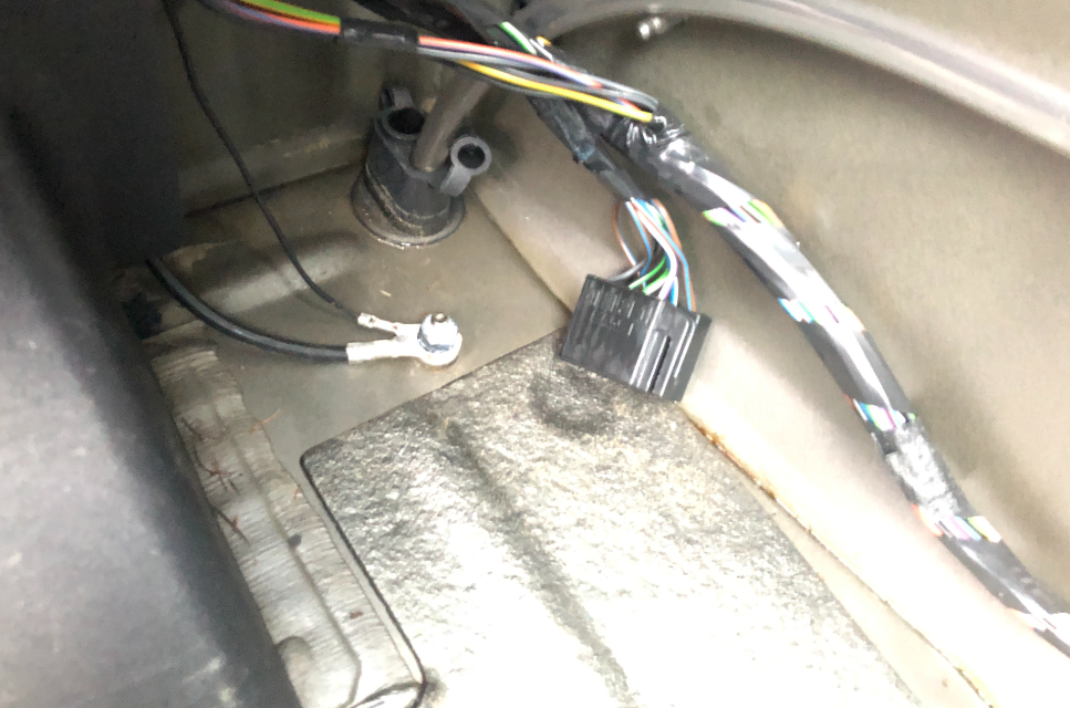

Ja ja der Rost. An meinem alten 9-3 gab's auch paar fiese Stellen. Allen voran die am Antennenablauf schön verdeckt von der hinteren Stoßstange. Dort nachzusehen würde ich jedem im übrigen empfehlen der sich über Feuchtigkeit im Kofferraum wundert.

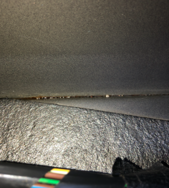

Der Antennablauf und der Kofferraum-Radhausfalz sind meines Wissens schon in den selben Kindergarten gegangen. Dort hinten sammelt sich das Wasser zuerst, egal, wo es eintritt. Auch mein 9³I Coupe hat dort seine allerersten Rostspuren (innen!), nachdem Anfang letzten Winters die Seitenscheibendichtung inkontinent wurde.
Und hier entlang kam das Wasser eigentlich:
In diesem Stadium hift noch Oxyblock u.ä. ganz gut.
Bearbeitet von klawitter

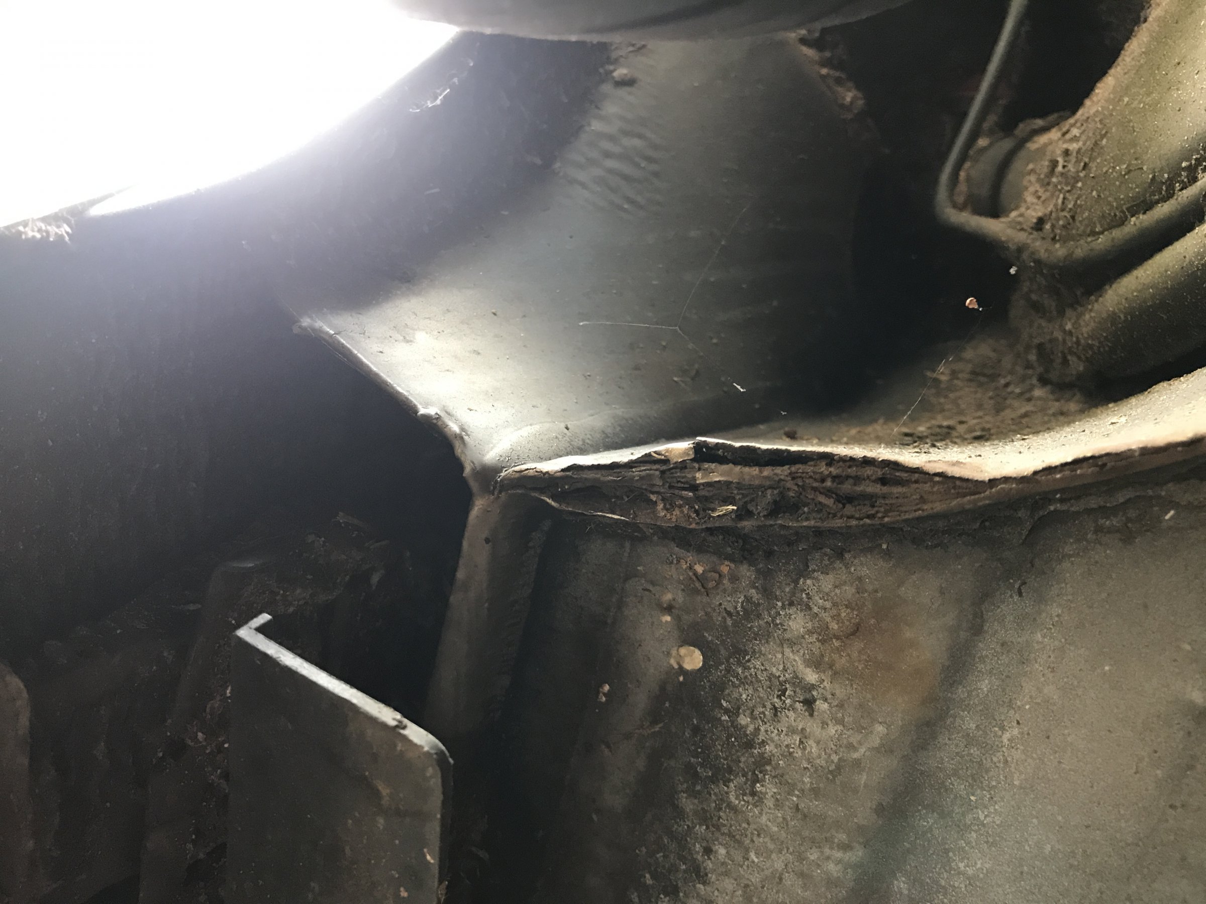

[ATTACH=full]198617[/ATTACH]

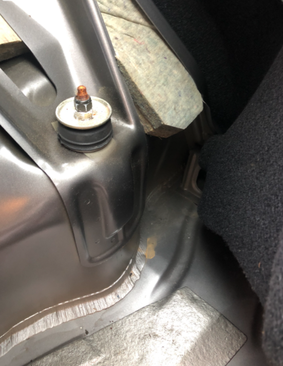

Und das passiert wenn sie sich gut verstehen: 20190219_160000-907x1612.thumb.jpg.fd4b978e6707d16be2b506fb5114a778.jpg
Und das passiert wenn sie sich gut verstehen: [ATTACH=full]198622[/ATTACH]
Und niemand hat von irgendwas was gewusst...
Schelme, die zwei :biggrin:
Doch, die von außen schimmelige Kofferraumverkleidung. Aber der Voyeur hat still gehalten bis das Reserverad ertrank und das Wasserschwappen auf die Ursache aufmerksam gemacht hat...
