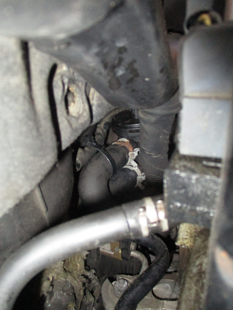

HIer ein Bild von mir. Denke, dass das das Heizungsventil ist, oder? Dick und globig unter der Drosselklappe. Auf dem Bild oben mittig. Darunter ist ein Stecker, der völlig nass ist. Was ist das für ein Stecker?
Das Heizungs-Bypassventil sitzt direkt an der Spritzwand dort, wo die beiden Schläuche von der linken hinteren Motorecke hinführen.
von eben schlecht sichtbar, aber von der rechten Seite zwischen Motor und Spritzwand entlang geschaut sieht man es, und von dort aus ist auch ein Zugang für den Wechsel.

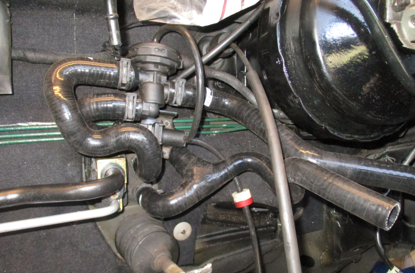

Hier noch ein Bild davon bei ausgebautem Motor, damit du eine Vorstellung hast, wie es dort aussieht/aussehen soll:
Der Stecker ist also der für das Magnetventil des Heizungsventils.

Danke für das Bild. Super.
ok, mit Glück ist das Venti kaputt? Platzen die? Kommt das vor?
und wie um Himmels Willen soll man das tauschen können...???
apropos, was ist denn das rot-weiße Ding?
