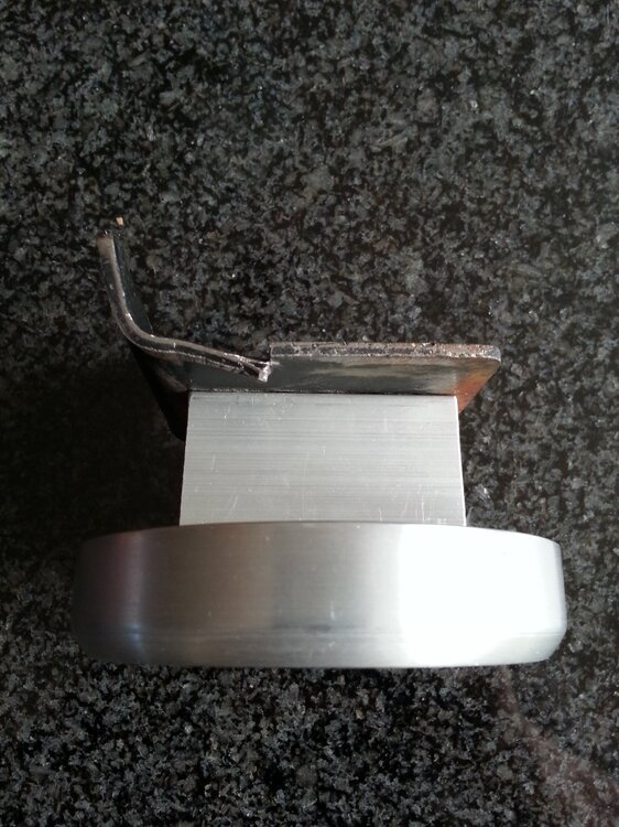

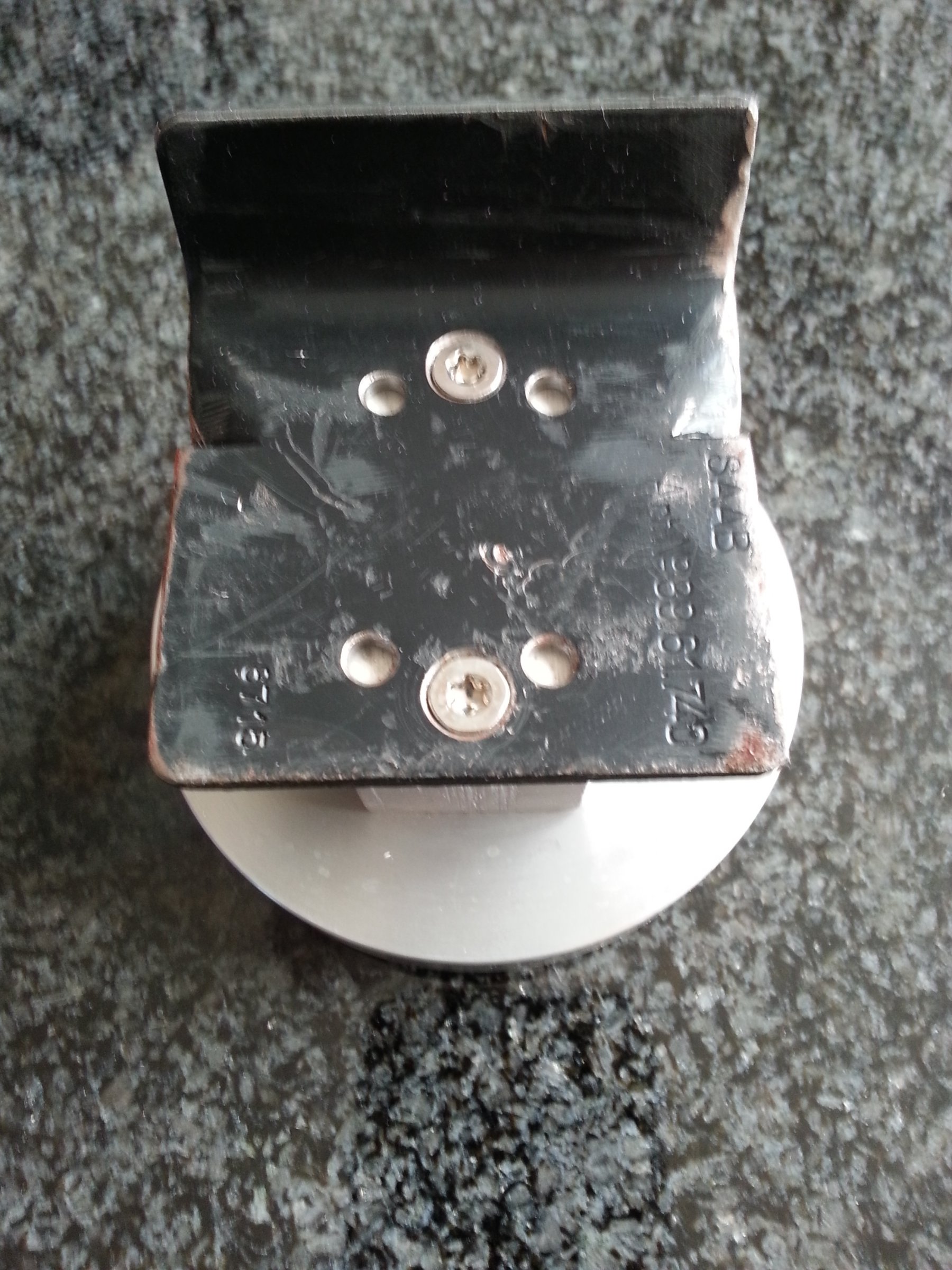

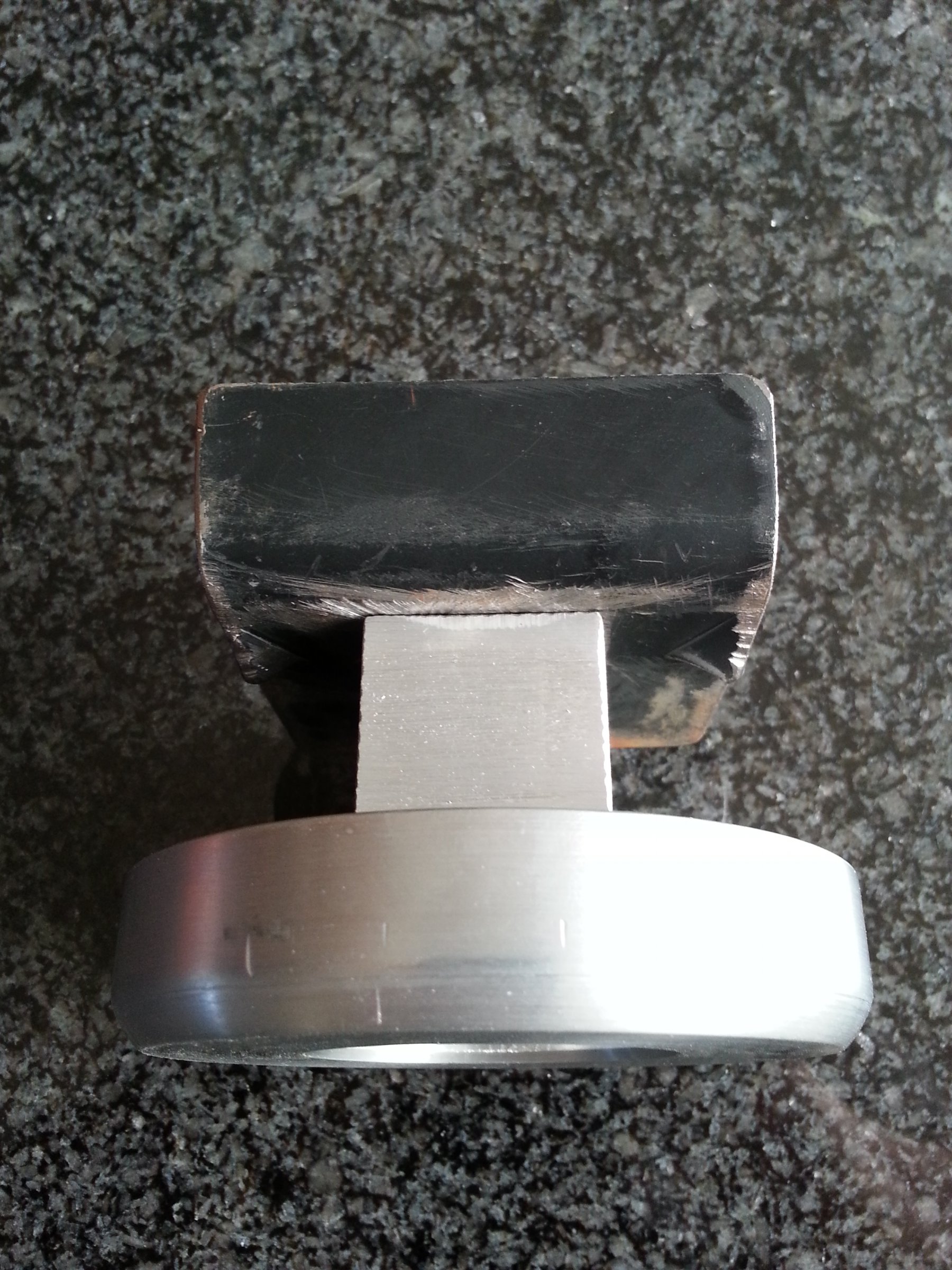

Wegen der häufig verbogenen Wagenheberaufnahmen haben wir mal einen Aufsatz für den Garagen-Wagenheber gebaut.
Dafür wurde ein originaler Scherenwagenheber geopfert. Sieht so aus und funktioniert:
