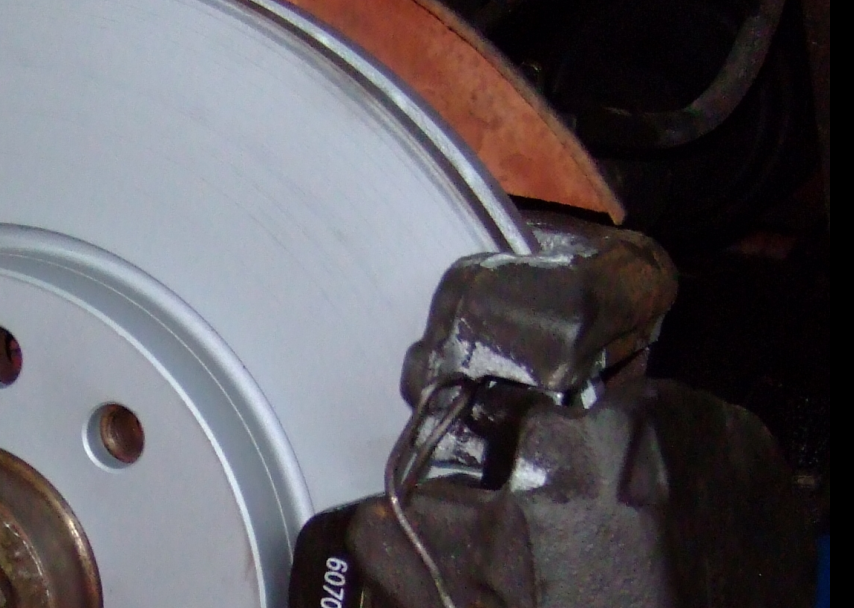

Die Federn an den Sätteln sitzen korrekt?
ja

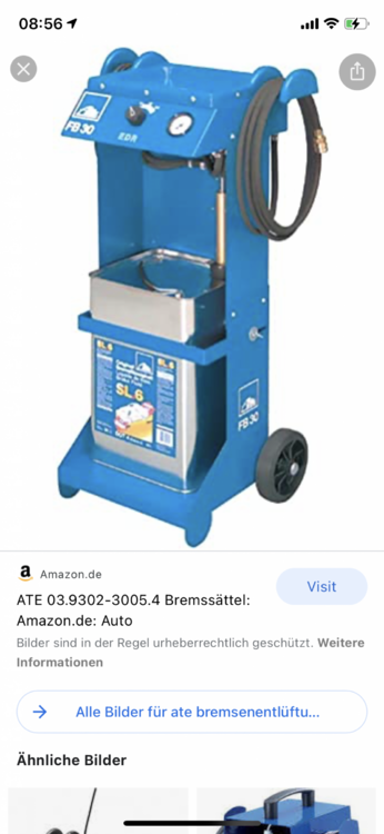

Welches "ordentliche Gerät" wurde denn benutzt?
Vacuum oder Druck?

Soch ein Gerät welches über Druck arbeitet und bisher immer hervorragend funktionierte

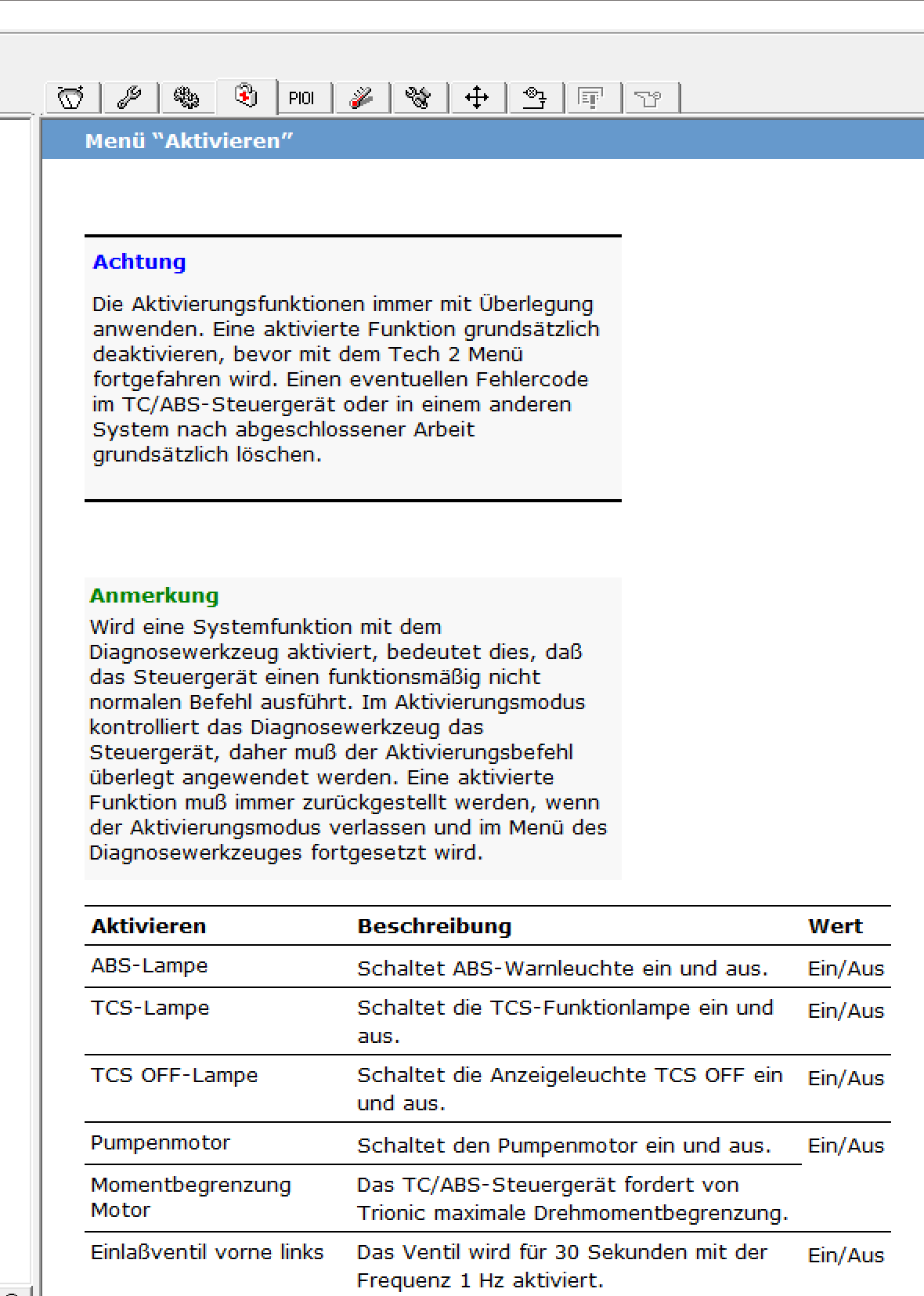

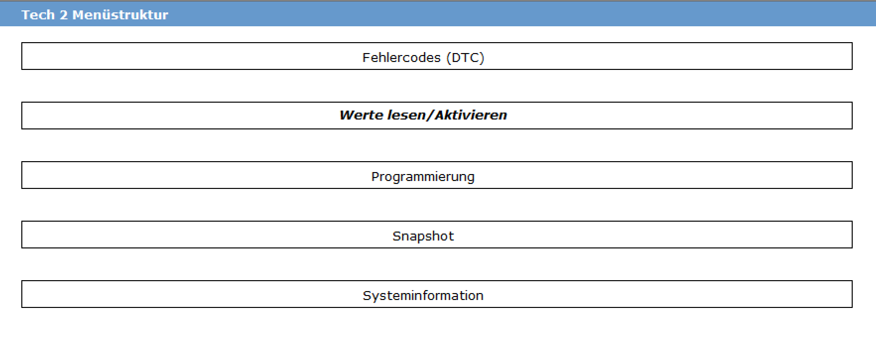

im tech2 finde ich auch keinen Menüpunkt zum Antakten des abs Blocks
ein Bosch kts Tester kommt gar nicht erst ins Auto

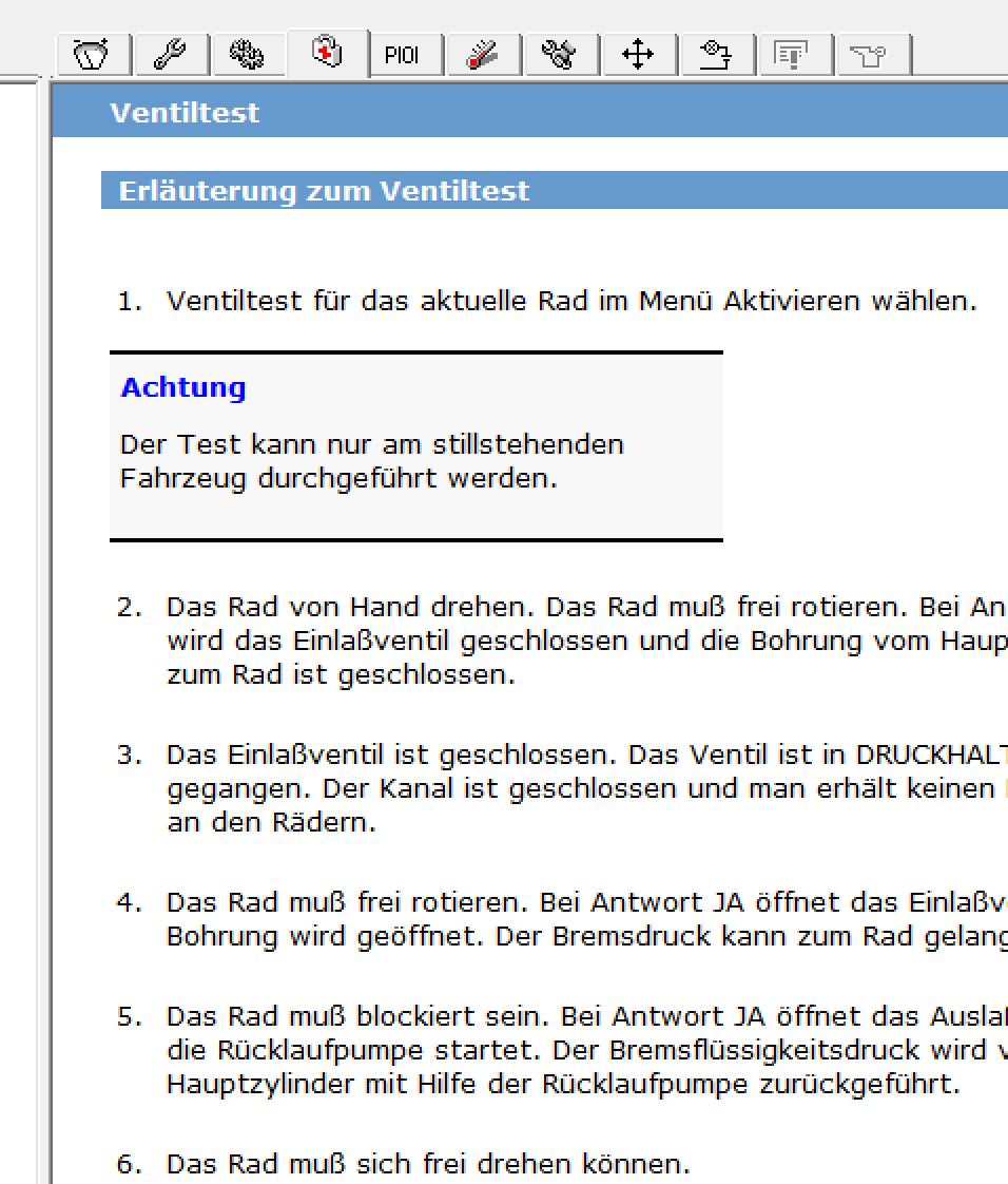

Findet sich alles unter dem Reiter mit dem Notarztköfferchen im WIS:
(hab da auch schon dran gedacht, aber zu wenig Überblick, wie wann welches Ventil auf oder zu sein muss. Auf jeden FAll ist das zumindest eine hypothetische Möglichkeit)
Tech 2 würde in Bremssystem kommen aber leider nur mit der Freigabe durch einen Saab ingenieur!

Grundsätzlich ist das auf jeden Fall nicht so. Ich hab zwar noch keine Ventiltests am 9-5 gemacht, aber diverse andere über die Funktion 'Aktivieren' und da wurde keine Freigabe verlangt. Aktuell kann ich es leider nicht nachvollziehen, da mein Tech2 als Paket zu meiner Tochter unterwegs ist.

So ich habe nun alles nochmal ausgebaut und geprüft (BKV, HBZ, alle Sättel abgenommen und geprüft, alles bewegt sich)

Man muss es ausprobieren. Das kann sich über die Baujahre auch durchaus verändert haben, ohne im WIS dokumentiert zu sein. So verlangt meine 06er Chriombrille auch ausdrücklich die Candibox, wenngleich im WIS steht, damit würden beim 9-5 die Steuergeräte zerstört
