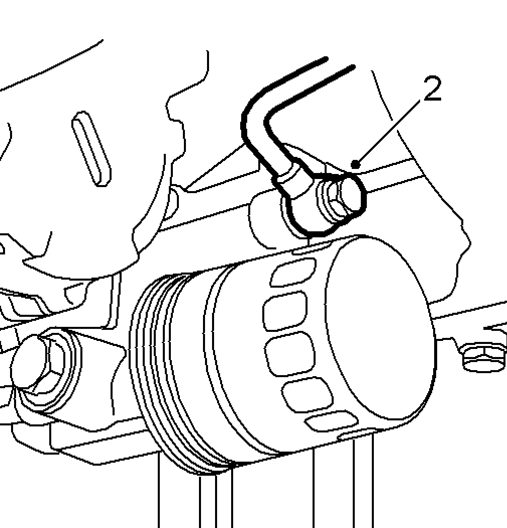

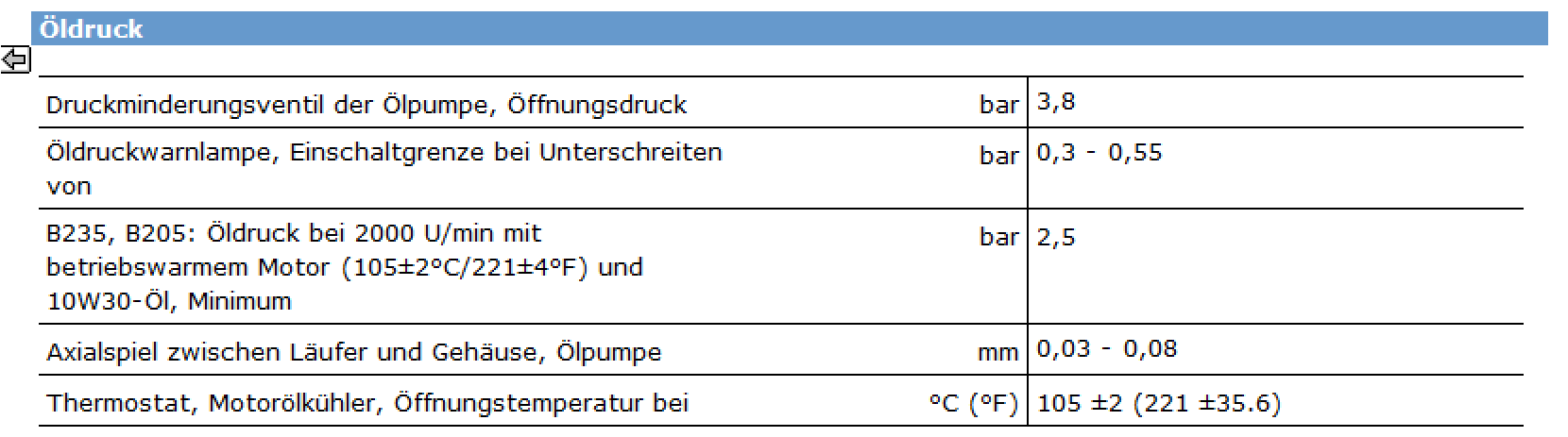

Wenn nicht schon geschehen, vlt mal 10W40- Öl nehmen und zuerst mal den Öldruck messen. Der sollte beim Start fix auf knapp 4 bar gehen und nach dem Warmlaufen nicht unter 2,5 Bar bei 2000 rpm sinken.
Gemessen wird der Referenzwert am Ölzulauf über dem Ölfilter zum Turbo. Leider muss man sich da einen Adapter dazwischen bauen.
Wenn der nicht stimmt, kann das auch die Ursache für lange klappernde Stößel sein, die erforderlichen Maßnahmen sähen aber anders aus.

Jetzt mal ne ganz doofe Frage wie und womit messe ich denn Öldruck dann?? Geht das mit einem Kompressionsprüfer oder brauche ich dafür wieder ein Spezialteil?

Der Öldruck wird mit einem ganz ordinären Manometer gemessen, man muss sich halt den Anschluss mit einer längeren Hohlschraube plus zweitem Abgangsnippel basteln.
