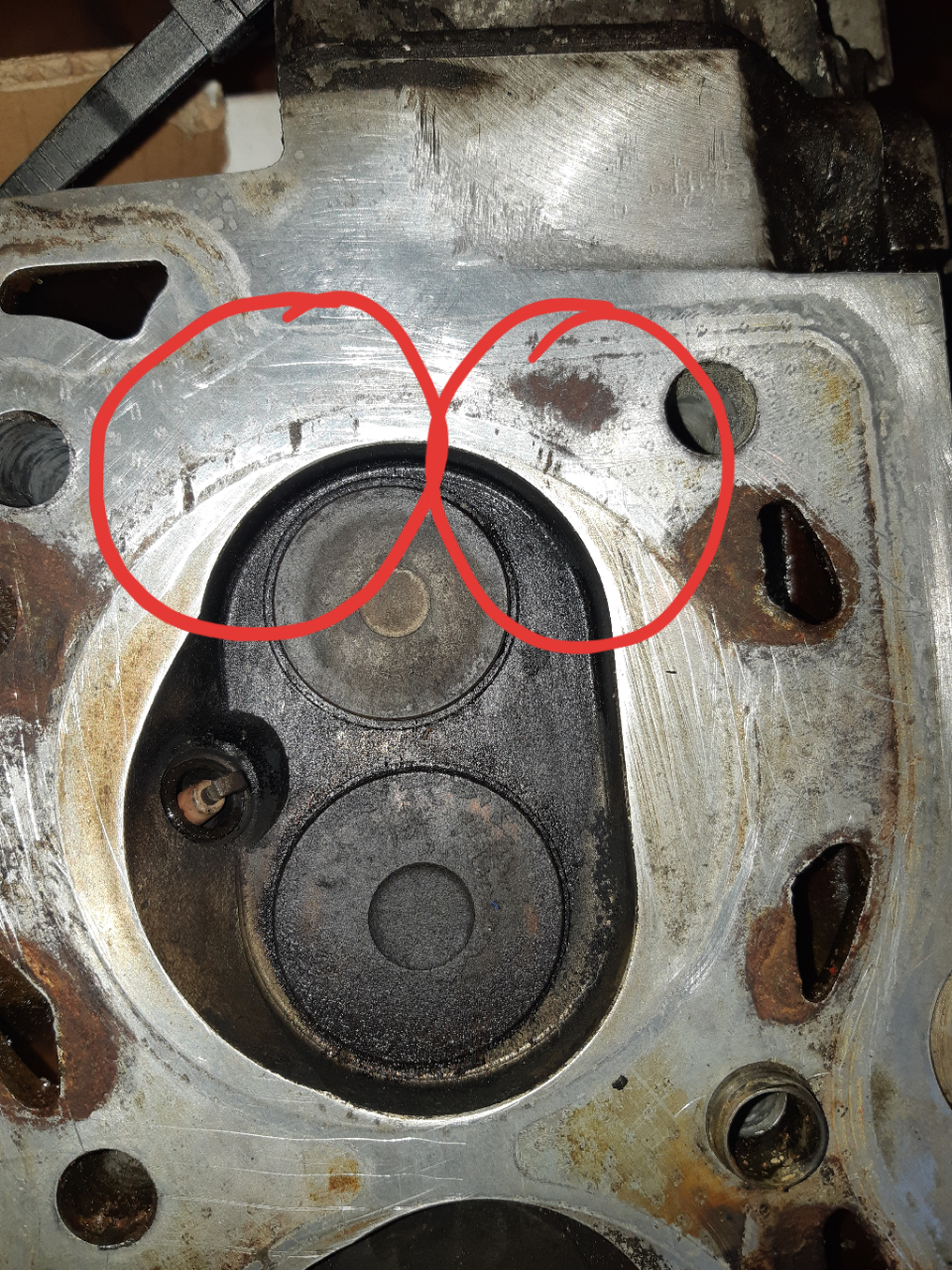

Habe hier einen B201 MY 88 Vergaser, bei dem die ZK durch gegangen ist.
Nach Demontage des ZK, ergibt sich folgendes Bild.

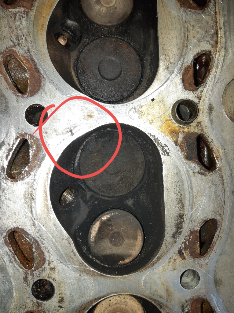

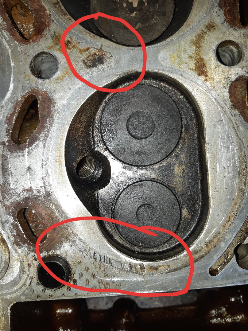

Genau da, wo der Metallring der ZKD liegt hat der Kopf an manchen Stellen Abdrücke.
Die "Tiefe" dieser Katschen ist spürbar, aber nicht wirklich messbar.
Der wird wohl geplant werden müssen.
Heiß gelaufen ist der Motor nicht. Wurde sofort abgestellt (und war noch kalt, als das passiert ist). Verzogen hat der Kopf sich sicherlich nicht...
Ist aber das Erste Mal, dass ich sowas an einem ZK sehe. Und ich hatte schon einige mit doppelt oder 3-Facher KM Leistung in der Hand.
Kennt das jemand? Oder ist das eine "Krankheit" vom B201?

Da ist mehrfach die Brennraumeinfassung der Kopfdichtung unterwandert. Ich würde planen.
Ja,
Planen ist da mehr als sinnvoll. Würde ich mich nicht mit wohl fühlen, dass so zusammen zu bauen.
Ist wirklich das erste Mal, dass ich diese Unterwanderungen an einem ZK sehe.
Sind die B201 Köpfe da anfälliger? Oder hat das nichts damit zu tun ob B201 oder B202?
Ich sehe die Ursache in der Alterung der Kopfdichtung. Wie man sieht ist die Dichtung ja auch schon von den Wasserkanälen bis an /unter die Brennraumeinfassung unterwandert. Ist weder selten noch ein spezielles 201 Problem, trifft die anderen genauso

Das ist kein aussergewöhnlicher ZK-Dichtungsschaden.
Nach zig Jahren darf sowas auch mal defekt sein.

Bei dem aktuellen Schaden ist die Dichtung hin, Korrosion hat die Oberflächen vom ZK und Motor angefressen. Altersmässig normal und nix Besonderes. :smile:
Kopf planen lassen, Dichtfläche vom Motor reinigen (da war was von wegen Schmirgel mal eher nicht)
Für den Rest muß man DIR bestimmt nicht erzählen, wie man eine ZK-Dichtung erneuert. :biggrin:

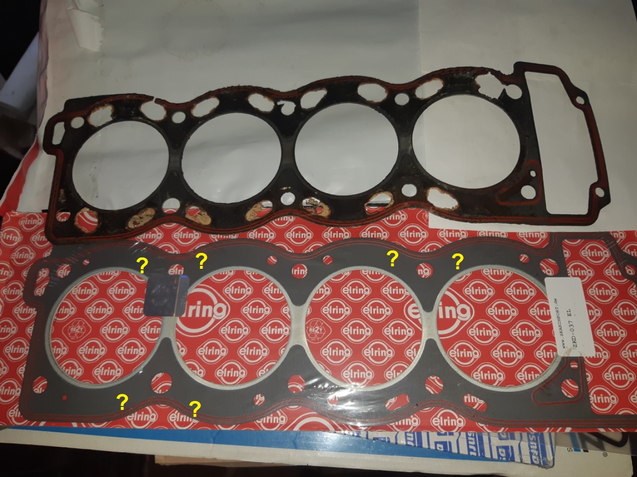

Jetzt habe ich die neue Elring ZKD. Und ich meine mich dunkel zu erinnern, dass das so alles ok ist, aber da der 8V nicht so mein "Heimspiel" ist, frage ich lieber nochmal.
Wenn ich die alte ZKD sehe, habe die an allen Wasserführungen Löcher. Die neue nicht, manche vorhanden, deutlich kleiner, andere garnicht (habe mal gelbe Fragezeichen an die Stelle gemacht).
Ist das richtig so? Oder sollten die wie bei der alten frei sein? Darüber erfolgt doch die Kühlung von Block und ZKD....
Die Dichtung ist gut. Über die Lochgröße und -verteilung wird die Durchströmung gesteuert.
Bei der alten Dichtung sind die Löcher "ausgefressen", ursprünglich war die mal genauso
Alles klar,
also einfach so montieren.
Merci
