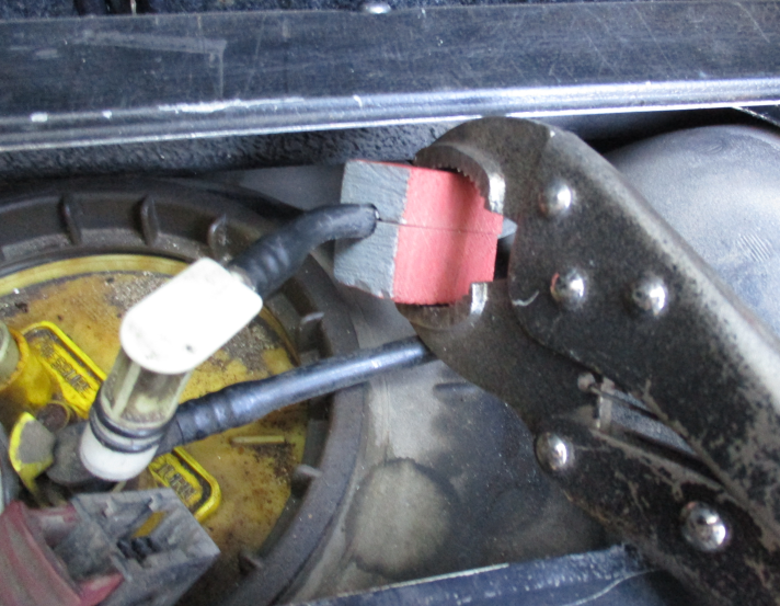

Auf die Markierung der Position für den Einbau achten, und bei ggf. Ersatz der Anschlussstutzen genau darauf achten, dass die richtigen Ventile in der richtigen Richtung verbaut werden! Und für die Montage neuer Anschlussventile werden nicht die PA-Schläuche erwärmt, auch wenn es verdammt schwer geht! Ggf. aus einer Gripzange und einem passend durchbohrten und dann aufgesägten Hartholzklotz eine Haltemöglichkeit für den Schlauch bauen, um dann die neuen Ventile reindrücken zu können.
