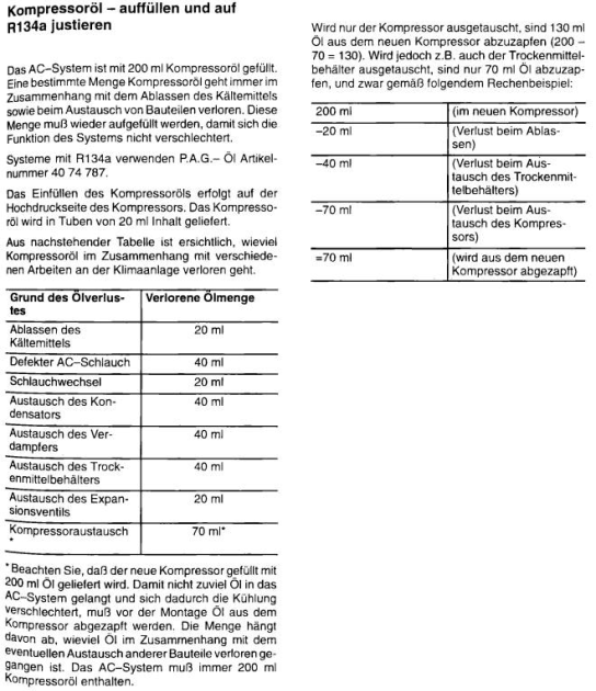

950 g stimmen beim 9k.
Die gesamte Anlage soll mit 200 ml Öl gefüllt, sein.
Neue Kompressoeren werden mit 200 ml Öl gefüllt geliefert. Diese Menge muss z.T. abgelassen werden, um wieder auf die erforderliche Gesamtmenge zu kommen, wenn so ein neuer Kompressor eingebaut wird, denn auch zu viel Öl kann den Kompressor überlasten und ihm schaden.
Bei Arbeiten an der Klimaanlage errechnet sich die ggf. nachzufüllende Ölmenge je nach Situation nach dieser Tabelle:
Wie der Monteur damals auf homöopathische Dosen von 5 und 1 ml kam, erschließt sich mir nicht, denn schon bei jedem Service, bei dem ja das Kältemittel abgesaugt wird, müssten 20 ml wieder mit aufgefüllt werden.
Wenn unklar ist, ob die Anlage früher korrekt befüllt wurde und wieviel Öl sich tatsächlich insgesamt darin befindet, wird natürlich auch diese Rechnung zu einer unsicheren Spekulationssache.
Irgendwo hatte ich auch mal eine Aufstellung gelesen, wie sich die Ölmenge in den einzelnen Bauteilen verteilt und sammelt - einen groben Anhalt liefert ja auch die obige Tabelle.
Wenn man also so sicher wie möglich sein will, müsste man den Kompressor ausbauen und das darin enthaltene Öl ausgießen und aus dieser Menge die Gesamtmenge annäherungweise hochrechnen, um daraus die nachzufüllende Menge zu bestimmen..

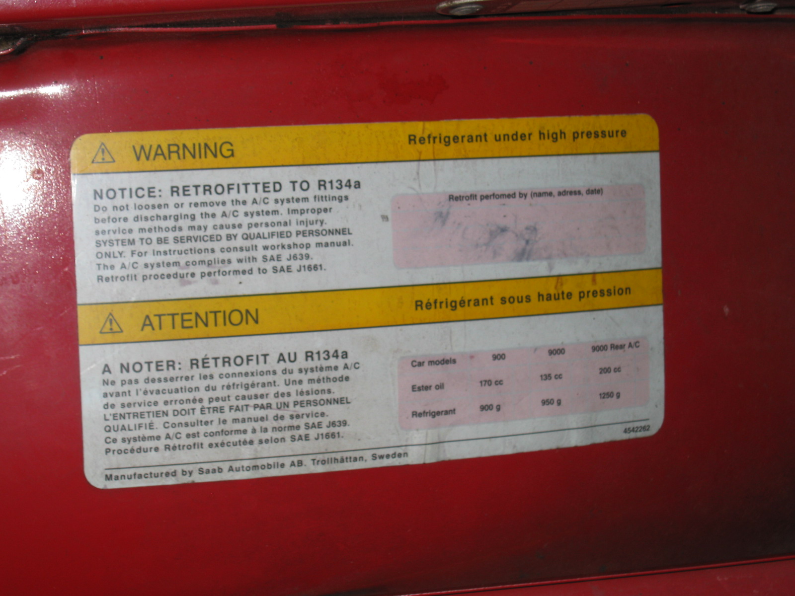

Hier noch mal das originale Saab Klimaetikett:
Hm, da steht ja für den 9k nur 135 ml Öl - ist das beim retrofit anders...?
Meine Angabe stammt aus dem WHB - das Auto selbst (MJ 1998, also original R134a und nicht retrofit) hab ich gerade nicht greifbar um nachzusehen, aber AFAIR stand da auch 200 ml...?
Soweit die Theorie...was die Ölmenge im System angeht.
Bei einem neuen Kompressor sind 200ml neues Öl eingefüllt. Das ist die komplette Menge für das System!
Da sind dann aber nicht die ollen 200ml im Kompressor, sondern rund 50% in den Leitungen etc. unterwegs.
In der Praxis ist das System bei einem solchen Schaden drucklos und das Klima-Gerät kann nichts absaugen. Weder Kältemittel, noch Öl.
Rein rechnerisch müsste der neue Kompressor entleert werden, damit der Ölstand wieder passt.

So dachte ich mir geht das von statten:
Wenn die Klimaanlage neu befüllt wird, wird die Flüssigkeit komplett abgesaugt und dann wieder komplett neu befüllt.
Bisher war ich der Meinung, das Öl wird der Klimaflüssigkeit beigemischt und vermischt sich.
Warum gehen dann je nach Bauteil was getauscht wird unterschiedliche Mengen Öl verloren :dontknow:
Nicht ganz.
Das Öl mischt sich zwar mit der Flüssigkeit, beim Absaugen wird aber nur die Gasphase abgesaugt. Die Kältemittel verdampft nach und wird wieder gasförmig.
Es werden beim Absaugen minimale Mengen Öl mit abgesaugt, die besagten 10-20ml.
Die werden im Servicegerät wieder vom Kältemittel abgetrennt und gewogen. Kältemittel kommt in den internen Tank zur Wiederverwendung, Öl in den Altölbehälter. Diese Menge Öl sollte wieder nachgefüllt werden.
In den Komponenten bleibt das Öl kleben, je nach Bauart und Größe mehr oder weniger, daher wird auch dementsprechend viel nachgefüllt, wenn die Komponenten ausgetauscht wird.
Ja, in der Größenordnung hatte ich den Ölverlust- und ersatz von den Klimaservices bei meinen auch in Erinnerung. Deswegen habe ich mich über die Angabe von 1 ml auch sehr gewundert - das ist in der Tat homöopathisch.
Allerdings gehe ich davon aus, dass, selbst wenn bei diesem letzten Serice also praktisch kein Öl ersetzt worden ist, das für das Festgehen des Kompressors noch nicht wirkich entscheidend gewesen sein dürfte - wenn das so allerdings in den letzten Jahren immer wieder so praktiziert worden sein sollte...
Die Ölmenge, welche beim Entsorgen des Kältemittels mitentsorgt wird, differiert ziemlich stark.
Hat die Anlage noch gelaufen und ist heiß, dann dauert es wesentlich länger, bis die Anlage komplett entleert ist. Ausserdem ist das Öl noch in "Bewegung".
Da geht jedenfalls mehr Öl verloren, wie bei einer Anlage, die schon lange nicht mehr funktioniert, deshalb kalt ist und nur noch 300 Gramm Kältemittel heraus kommt.
Wenig Kältemittel reisst auch nur wenig Öl mit. :smile:
Bei meinem 9-5 kamen noch 550 Gramm heraus...und 5 Gramm Öl. Das sind rechnerisch 1 Gramm Öl auf 100 Gramm Kältemittel.(Anlage lief nicht mehr)
Bei anderen Marken und Modellen verhält es sich ähnlich. (nach meinen Erfahrungswerten).
Bei Anlagen, die noch funktionieren kann der Ölverlust deutlich höher liegen. Das wären dann eure 8- 10 Gramm bei der Entsorgung.
Ja, ich kann nur von Anlagen sprechen, die ständig in Benutzung waren.
Die in meinem 901 war schon komplett leer da kam auch kein Öl mehr raus... :redface:
