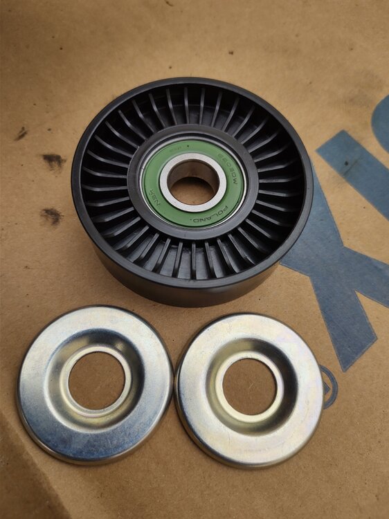

Hab das Ganze jetzt auseinander. Rollen sehen gut aus, ich ersetz sie trotzdem.
Zwei Fragen:
1) Bei der Umlenkrolle von Skan.. sind zwei Deckel/geformte Scheiben/Abdeckung dabei, montiert war nur eine (Vorderseite). Gehören beide dran (also Vorder- und Rückseite)?

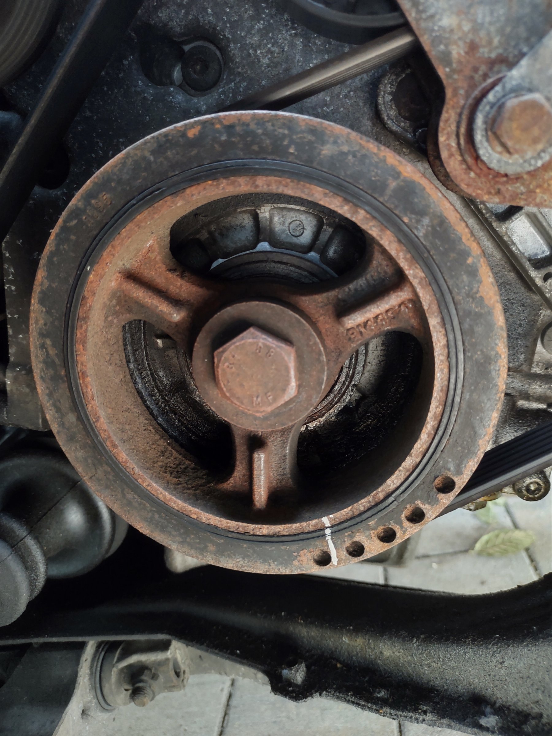

2) Riemenscheibe siehe Bild, die würde ich noch für OK halten - richtig?
Edit: jetzt komme ich wieder an mein EPC. Dementsprechend nur eine Scheibe aussen. Und zwar die, die drauf war. Denn die mitgelieferte Schraube von Skandix passt null. Und die Skandix Scheibe passt nur zur Skandix Schraube.
Also Rollen und Riemen neu. Das wird's aber nicht gewesen sein. Scheibe der Servopumpe hat ein bisschen Spiel, Scheibe der Wasserpumpe etwas mehr. Pumpe ist aber noch dicht, also beizeiten, aber nicht jetzt.

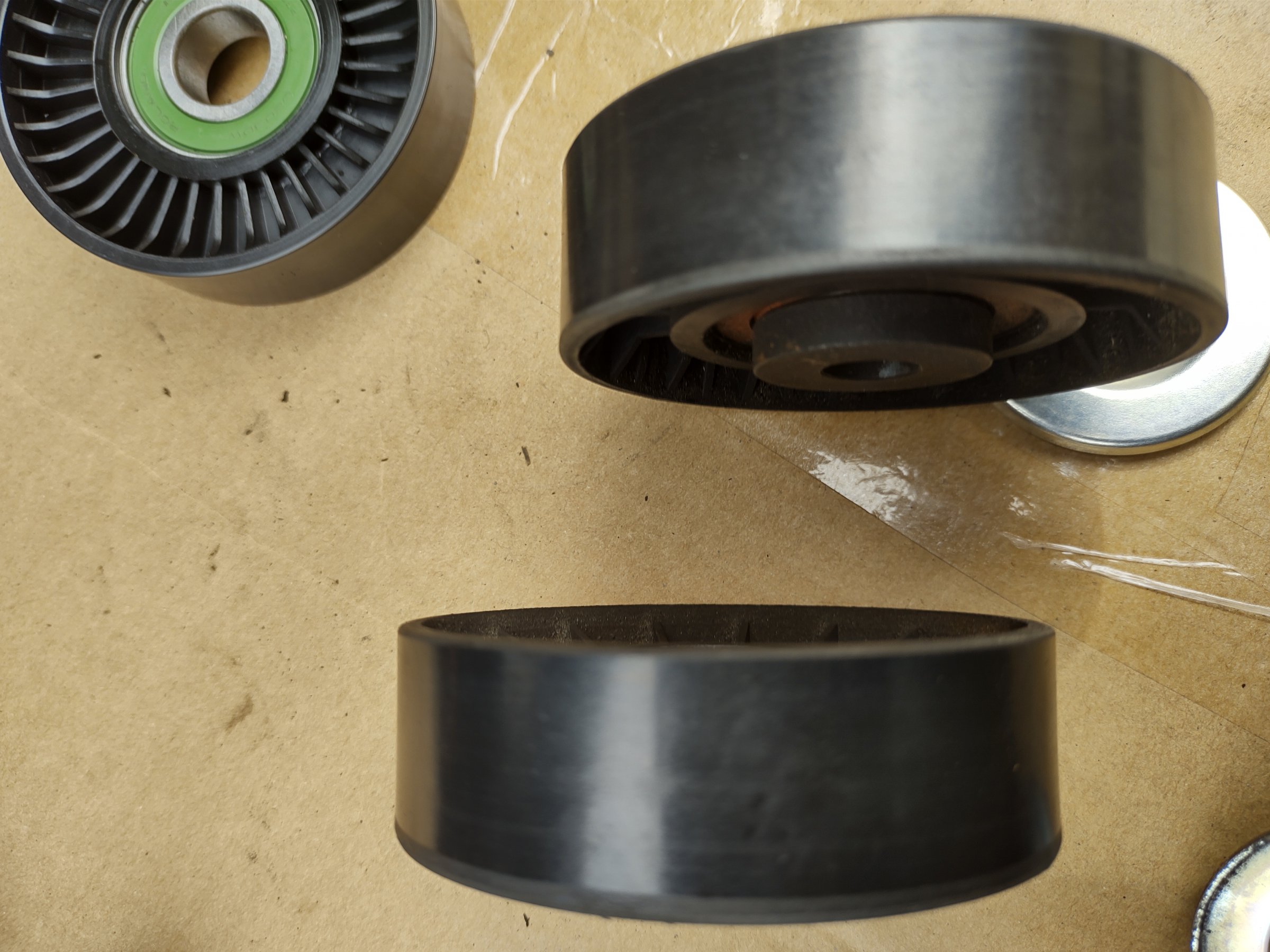

Ah, doch nicht. Rollen sind am Rand einseitig abgenutzt. Also setz ich die Olle Skandix Scheibe auf die Innseite der Umlenkrolle und die originale auf die Außenseite?
Bearbeitet von chris_bo
Der Riemen lief wohl nicht über die ganze Rollenbreite und darum ist die Rolle nicht total blank.
Das ist normal.
Lag der Riemen denn mit seinen Rillen auch in den Rillen der Aggregat-Rollen? Wenn der Riemenspanner nachlässt oder defekt ist, dann springt er Riemen meistens am Klima-Kompressor um eine Rille nach aussen über.
Den Spanner kann man im eingebautem Zustand gut durch ziehen am Riemen testen. Ruckartig ziehen...und der Riemen darf nicht großartig nachgeben.
Langsam ziehen...und der Riemenspanner gibt langsam und stetig nach, um nach loslassen die stramme Position wieder einzunehmen.
Servopumpe würde ich mal aussen vor lassen, aber die WaPu mal drehen. :smile:
Könnte sein, daß da das fiepende Geräusch vom Simmering stammt.
