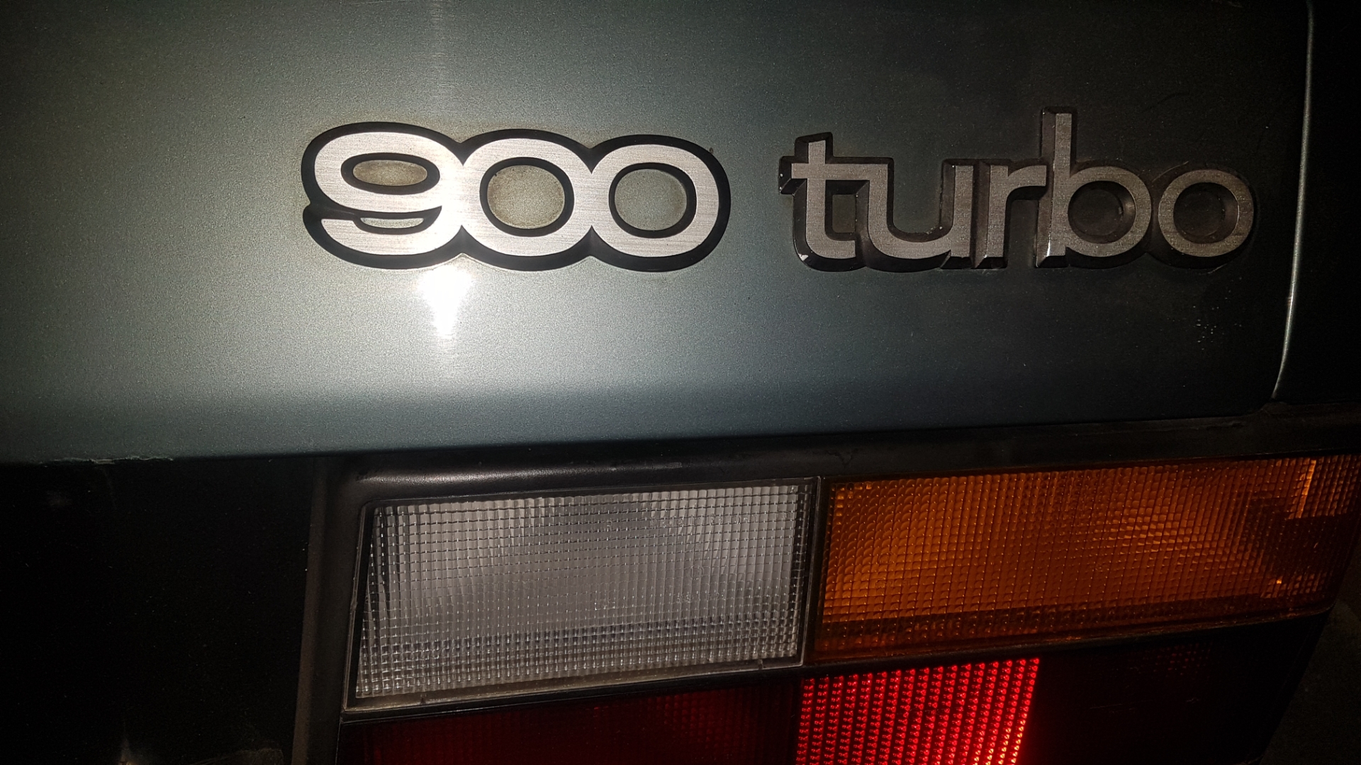

Bei den Emblem rechts auf der Heckklappe stimmen aus meiner Sicht die Abstände nicht ganz. Bei meinem LPT ist das "16 VALVE" Emblem weiter rechts angebracht (siehe Foto). Darüberhinaus gefällt mir das S auch besser als das ep bei den Italienern. Aber wenn das Emblem das einzige ist, was Anlass zur Kritik gibt, hast Du eine wirklich gute Wahl getroffen.
Allzeit gute Fahrt.
Wenn ich das richtig sehe ist das "16 valve" Schild bei den Italienern weiter links unter das "900" gerückt, damit das p von "ep" unten nicht mit dem "16 valve" überlappt. Von daher, entweder so lassen und nur das "ep" ergänzen. Oder halt das "16 valve" weiter nach rechts rücken, damit es mit dem "S" so wie ab Werk montiert ist.
Oder, statt "S" das "turbo" Emblem besorgen und passend anordnen.
Dann wird's eng:smile:
Oh, jetzt werd ich ganz durcheinander...:vollkommenauf: Aber streng genommen müsste ja ein "turbo" laut Emblem ein FPT sein:stupido3:Ich poste nochmal ein Ausschnittsfoto meiner Embleme...
Edit: Ich meine, das "S" würde ziemlich gut rechts bündig mit dem 16Valve in adäquatem Abstand hinpassen und abschließen. Bei manchen 900 S kommt mir der Abstand 900/S zu groß vor.
Bearbeitet von Neun100
Die Embleme wurden wahrscheinlich schon mal neu montiert.
Aber diese Anordnung scheint mit aiuch nicht ganz stimmig zu sein.

Das ist sehr nett, aber das "S" habe ich bereits gekauft...Oder meinst du, ich brauche das "ep" evt. als Alternative? Wenn ich die Auswahl habe, finde ich das "S" nach wie vor besser. Mal sehen, wie es sich mit der 900 farblich ergänzt/ob es schön genug ist. Bei Bedarf komme ich ggf. wegen dem "ep" nochmal auf dich zurück, Klaus. Vielen Dank für das Angebot:top:
Alles gut, war nur so eine Idee.
Das "S" ist sicher besser, ich würde die rechte Seite einfach komplett neu kleben. Oder gleich alle Empleme, dann kannst Du den Deckel vorher polieren.
