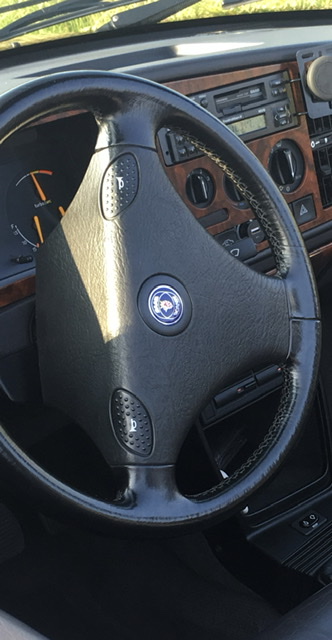

Ach ja, das Lenkrad, von dem ich mit Klaus gesprochen hatte, war das des Sedan meines Vaters...Ich habe das hier:
[ATTACH=full]210812[/ATTACH]
Das ist ein Turbo-Lenkrad von ca. 1987/88
Ab 1989 gab es dieses in den Turbos (ohne Airbag) mit Lederbezug.
Ab 1991 wurde die Form dann nochmals geändert , auch mit und ohne Lederbezug.
Ich würde sagen, dass es Kunststoff ist. Evt kann ich noch mal ein Bild von näher machen. Oder ist es auf dem Bild oben schon klar ersichtlich, dass es kein Leder ist?
Ja, hat wie o.g. keinen Lederbezug.
Die Lederversion sieht so aus:907_Innen.jpg.3edc8c59f7a748d2feb055c87457bef8.jpg

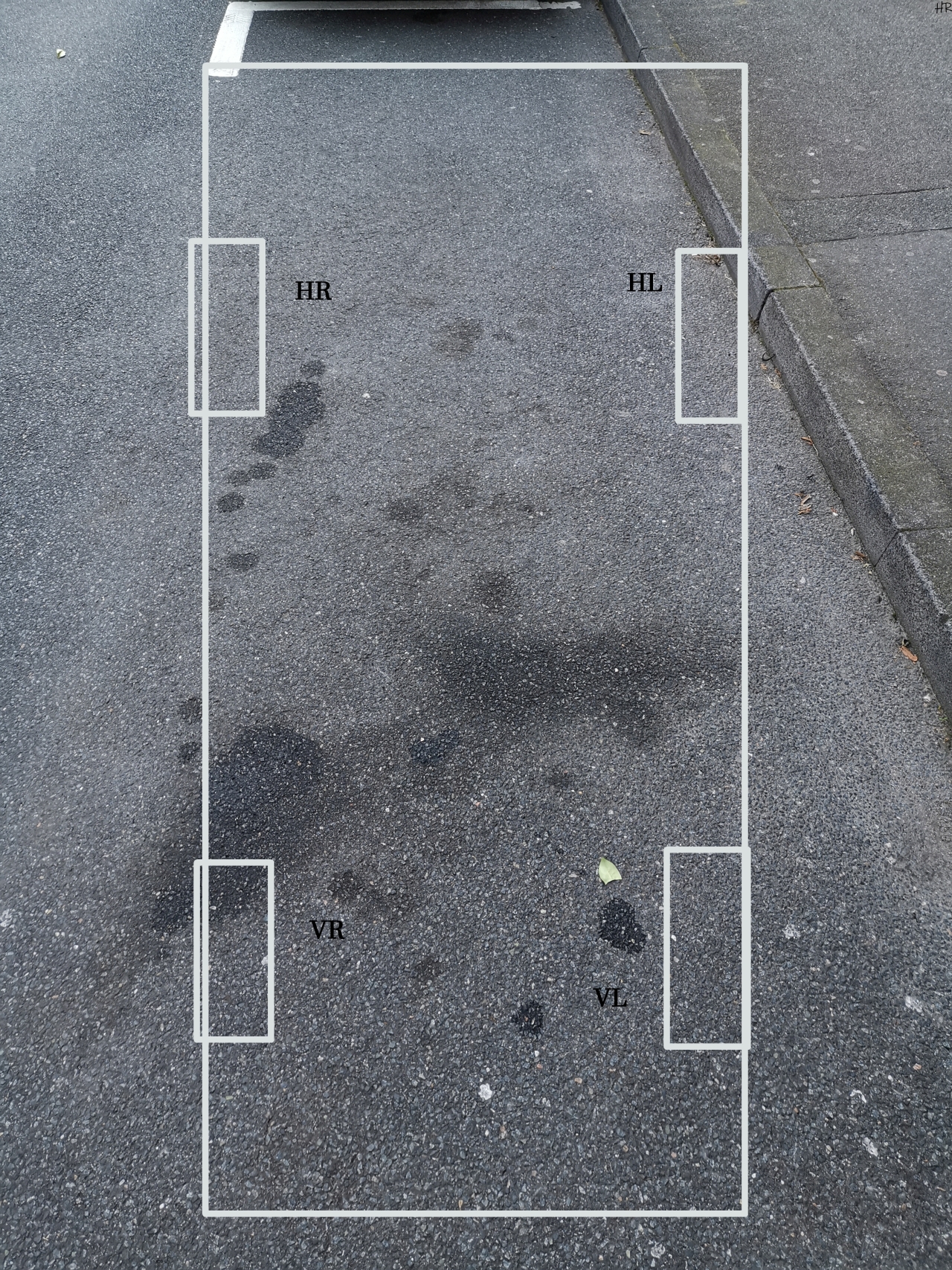

Ja, ich kenne die Schläuche bereits aus einem anderen LPT, den ich mir angesehen hatte. Da waren sie glaub ich lila oder so was...Die fielen mir sofort auf, als die Haube geöffnet wurde. Die Flecken könnten durchaus Spritflecken sein. Das würde auch den m.E. nach penetranten Geruch in der Garage und im Auto erklären. Meine, es müsste Benzin sein. So stechend vom Geruch her...
Bearbeitet von Neun100
Ölflecken riechen nicht stechend, also ist es eher Benzin und das läuft entweder rechts hinten in Höhe des Hinterrades raus (Benzinfilter s.o.)
oder an einer Verschraubung vorn. Da ist es bei offener Motorhaube eigentlich sofort lokalisierbar.
Falls nicht und der Wagen nicht direkt in die Werkstatt kann, als Erstes zumindest den Bereich weiter eingrenzen, am besten mit einem grossen Stück Pappe, welche über Nacht unterm Auto liegt.
Bearbeitet von klaus
Irgendwie tippe ich eher auf das Benzin am Tank/Benzinfilter/Hinterrad. In der Motorhaube wirkte zumindest von oben nichts triefend. Aber da könnte ja trotzdem irgendwo unten (Getriebe-) Öl rausschwitzen...
IMG_20220227_130330k.thumb.jpg.82fd1ff7380c7e90315a6c052278e811.jpgIMG_20220228_171641kkkk.thumb.jpg.e3fbb037d3cb1b41daed97b353eb6cab.jpg
Die Bilder stellen einen (zugegebenermaßen lustigen und wohl etwas ungenauen) Versuch dar, die Flecken zuzuordnen. Welche allerdings schon vorher da waren, kann ich nicht sicher sagen...Da der Wagen ja normal in einer Garage steht, kann ich es dort auch nochmal mit Pappe rauszufinden versuchen, wo die Stellen sind, und, was es ist...
Verdächtig sind:
HR Benzin vom Benzinfilter
VR Servoöl durch lose Schlauchschellen und/oder verhärtete Schläuche der Servoleitung
VL Motoröl Simmering Kupplungsseite
Vorn Mitte Motoröl Ölpumpe und/oder Simmering Steuerseite
Ok, da war mein Plan vielleicht gar nicht so aussagelos und konnte man bereits einige Schwachstellen aus der Ferne diagnostizieren bzw. zumindest erahnen. Scheinen mehrere Problemstellungen zu sein. Ist das in der Menge problematisch oder eher als normal anzusehen. Wirkt irgendwie nach Wartungsstau bezogen auf den Verlust von Betriebsflüssigkeiten...
Hier nochmal das Foto von der Seite-bleibt der Eindruck der Gleiche?
https://www.saab-cars.de/attachments/image001-jpg.210963/
Das würde ich auch unter Wartungs-Notwendigkeit einordnen. Solche Verluste, die solche Spuren hinterlassen, sollte man nicht auf die lange Bank schieben. Am dringlichsten würde ich das mutmaßliche Benzin-Leck einstufen und zuerst da ran gehen.
Aber auch die Ölverluste sollte man dann zumindest mal verorten. Am besten die genannten Stellen mal untersuchen. Ggf. zunächst mit Bremsenreiniger alles alte Öl entfernen, alles sauber wischen. Dann kann man bei baldigem erneuten Austritt besser die Quelle ermitteln.

Und damit es nicht gar so einfach wird...so sieht das fürs MY 1992 "richtige" Lederlenkrad aus.:cool:
(es passen aber beide Versionen)
Ja, das kenne ich aus einem anderen LPT aus Italien...Mag aber das Turbolenkrad vom Design und dem "echten" Emblem her lieber...Wobei es mit Leder auch nicht schlecht wirkt. Hm.
Ist allerdings seltener als das "Alte", da es in D ab 3/1992 den Airbag serienmässig gab.
