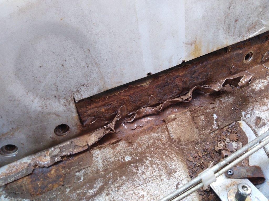

So sieht die schlimmste Ecke aus. Unter dem Rücksitz links; Blickrichtung nach hinten...

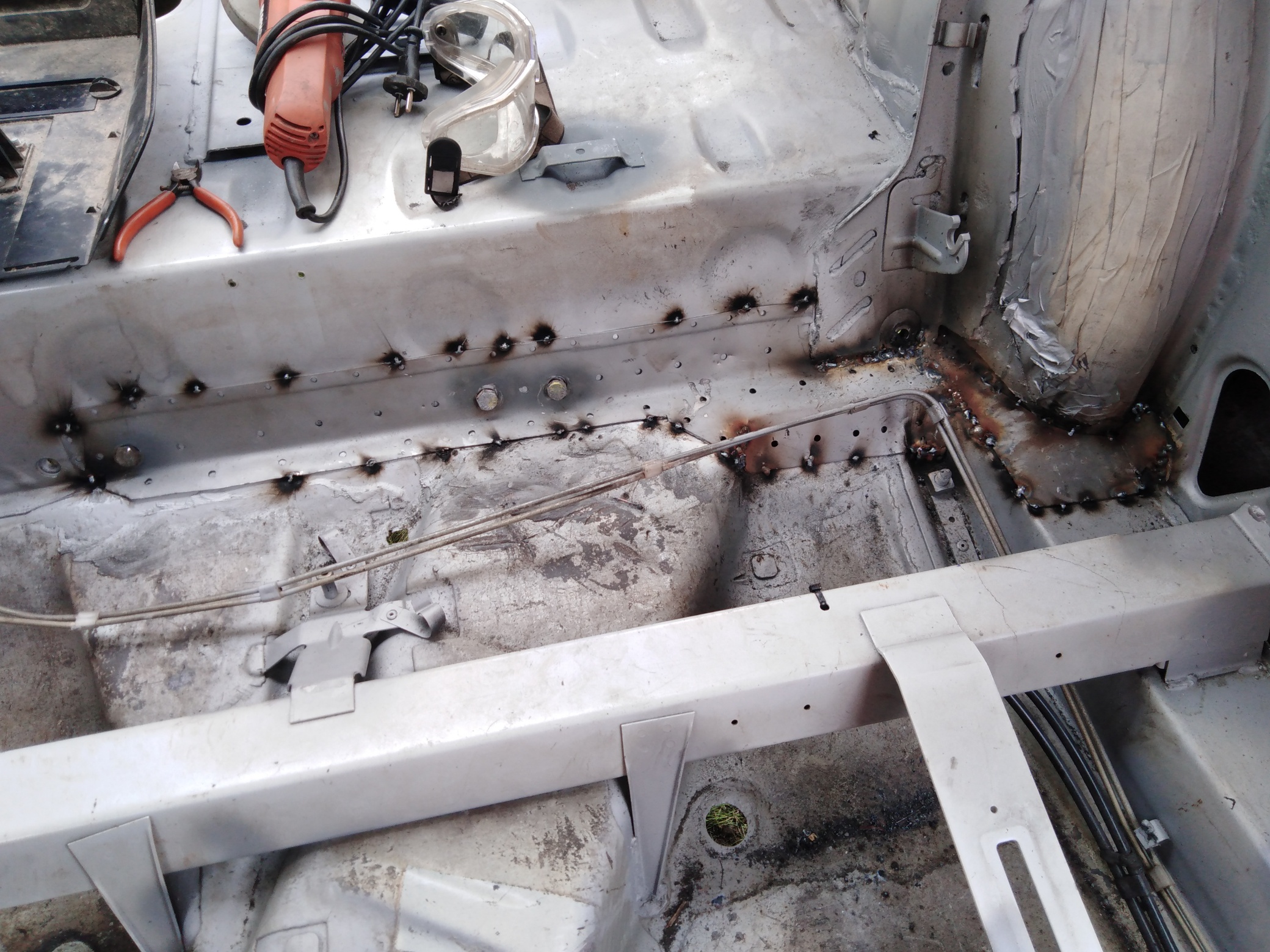

Okay, dann traue ich mich mal:

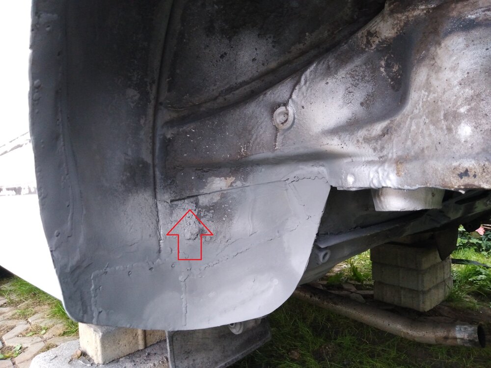

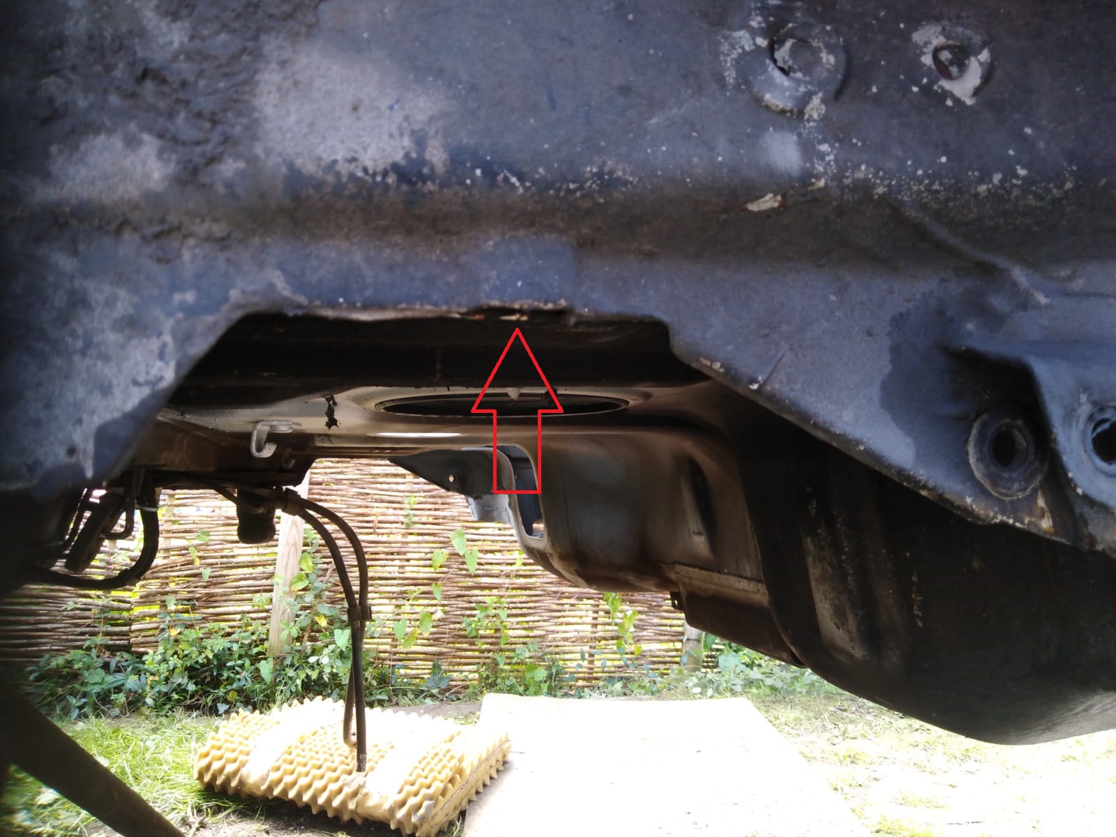

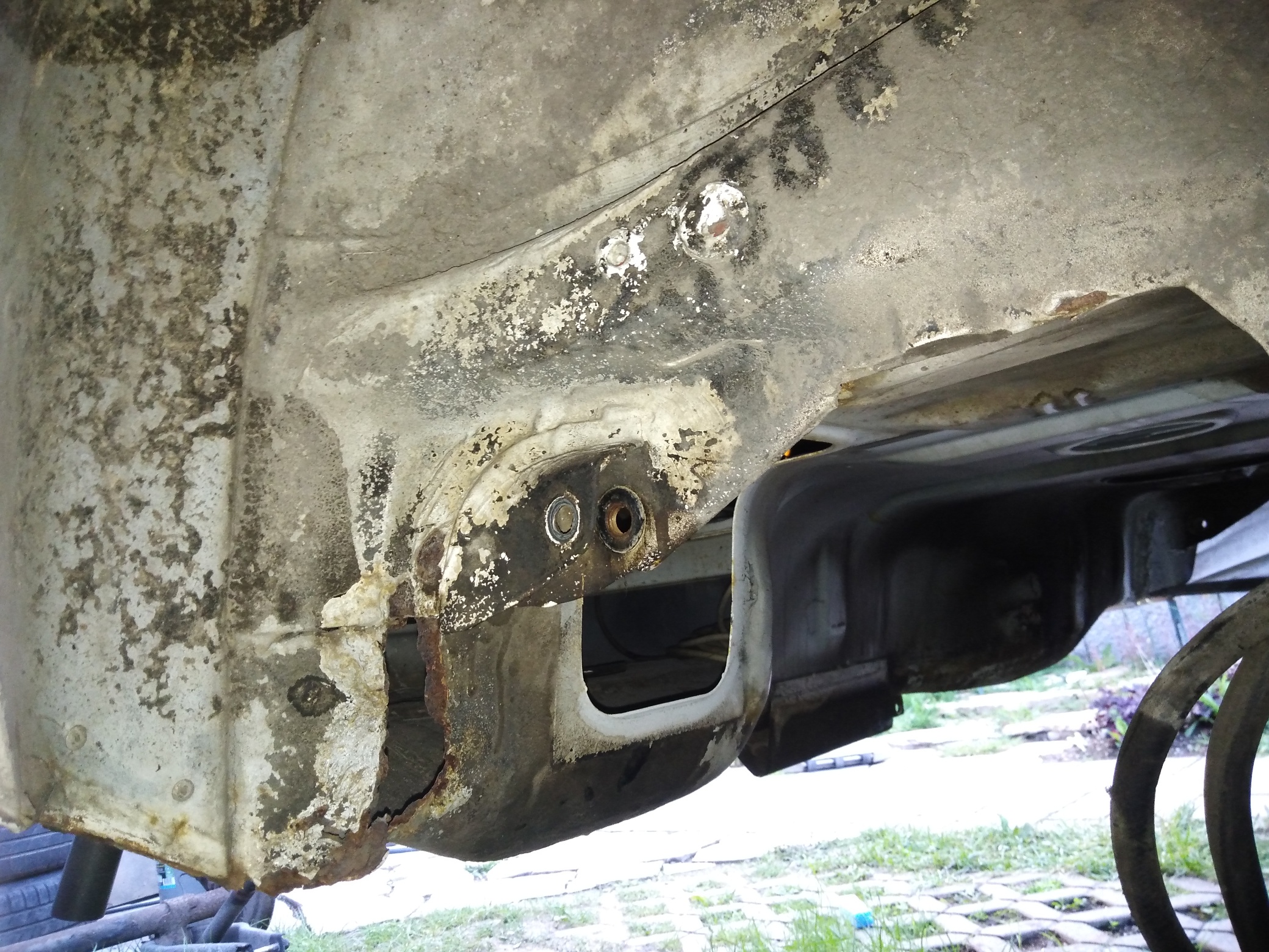

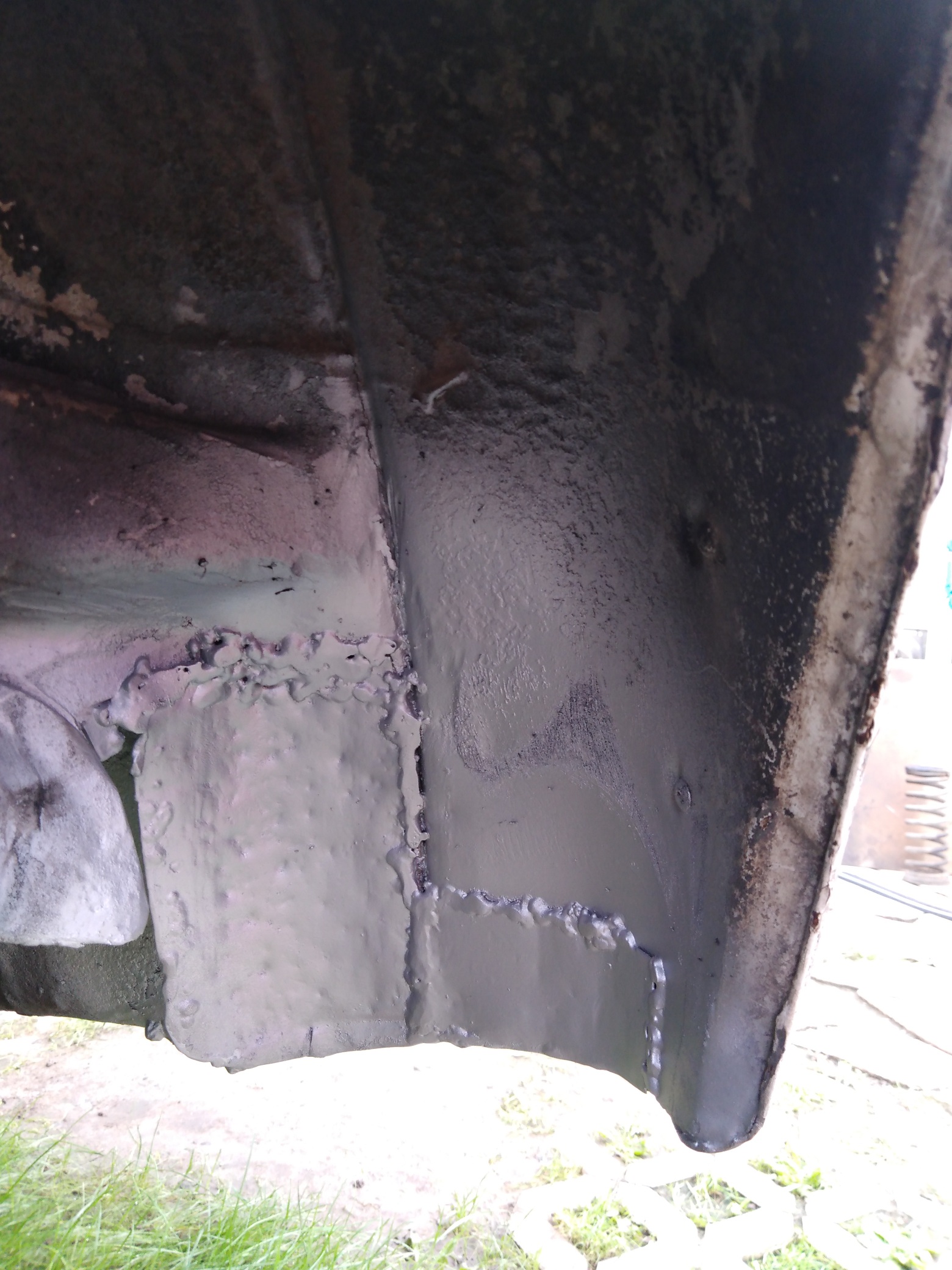

Auf dem Bild Nr5 hast Du den Ablauf vergessen. Ist ein häufiger Grund das die Stoßdämperholme komplett wegfaulen wenn der zu ist.
Ist mir bloß gerade aufgefallen…

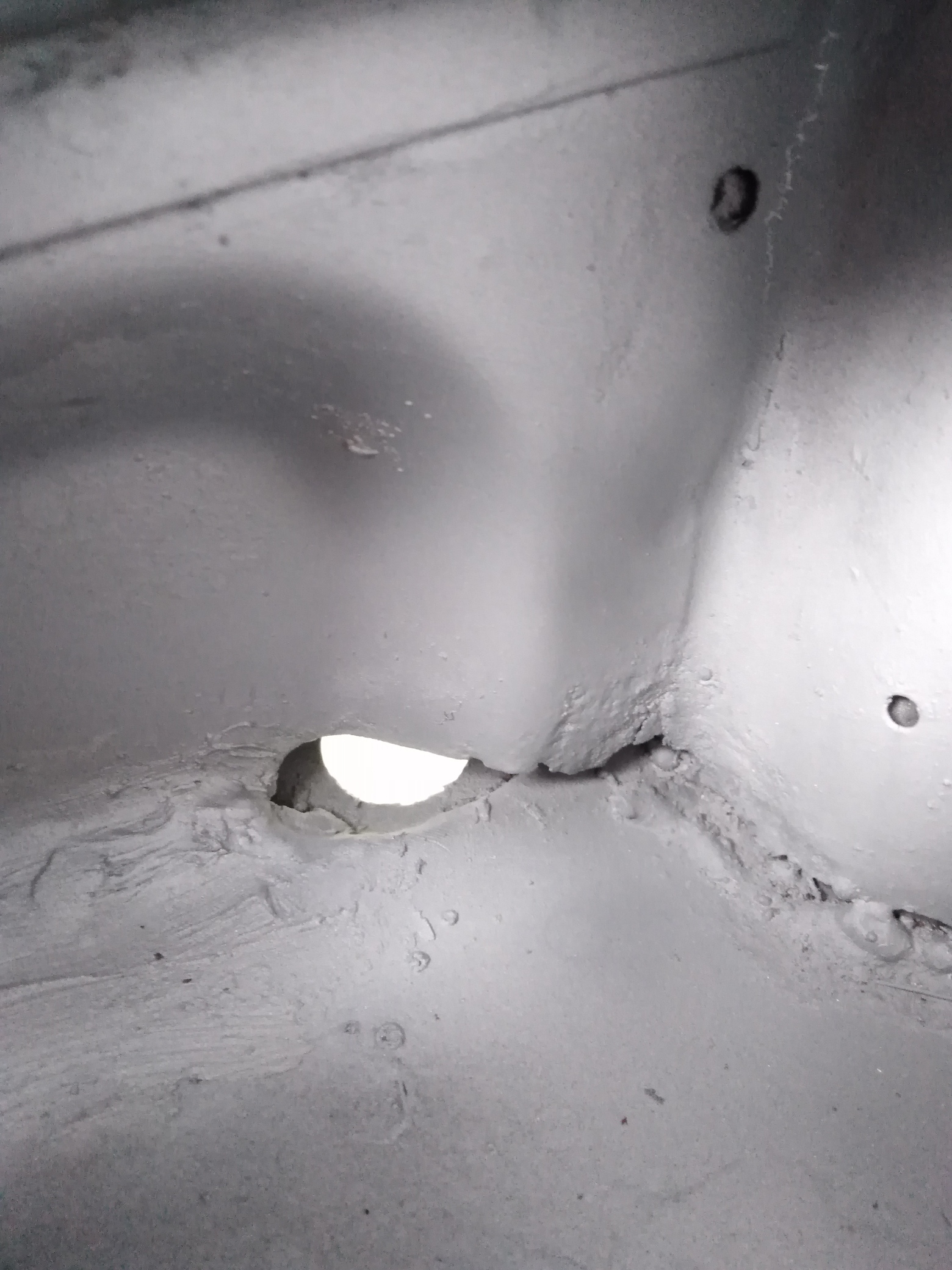

Hmm, aber der Ablauf ist doch weiter hinten, nach unten. Die große Bohrung, durch die auch der Schlauch vom Schiebedach gesteckt wird...
Foto dazu von innen:

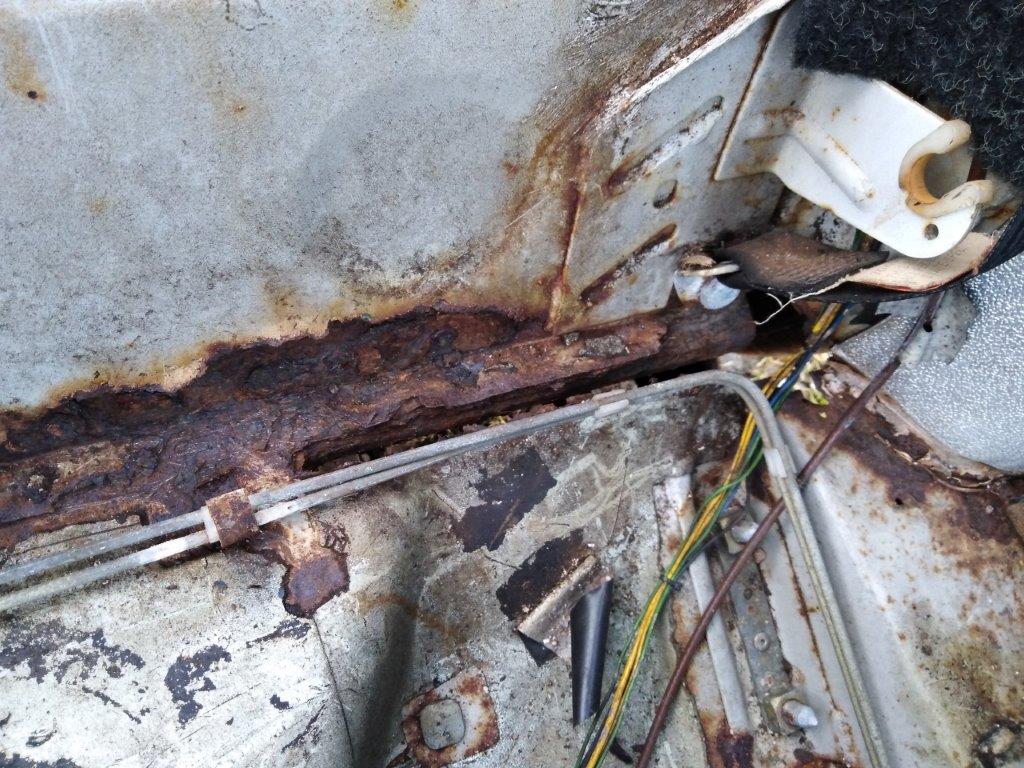

Hier noch einmal die andere, noch unbehandelte Seite mit Rostloch - aber ohne Ablauf. Habe ich etwas übersehen? Unten links ist der Schlauch zu sehen, Wasserablauf vom Schiebedach. Oben in Bildmitte dann 2 Hohlraumstopfen (weissgefleckt). Waren die gemeint?
Ich habe leider gerade kein Bild zur Hand, aber vielleicht ist es beim 90er anders gelöst.
Der 99er hat an der Stelle eine Öffnung. Ca ein Zentimeter wo die Schweißnaht unterbrochen ist. Das Blech ist etwas aufgewölbt so das ca ein Zollstock rein paßt.

Okay, da schaue ich morgen noch einmal nach. Prinzipiell handelt es sich beim 90er ja um das 900 Sedan-Heck, während vorn bis zum Armaturenbrett alles 99 ist.
Also es sind tatsächlich Abläufe von dem Hohlraum mit der Dämpferaufnahme vorhanden. Allerdings vorne, hier ist auch der tiefste Punkt des Hohlraums. Meine Bilder gestern waren in Fahrtrichtung hinten, da sind keine Abläufe, aber danke für den Hilfreichen Tipp [mention=2952]white-99[/mention]
Auch hinten ist ein Ablauf! Da wo es in die Kofferraumwanne durchgammelt. Wurde wahrscheinlich manchmal "zugebraten". "Was soll denn der Schlitz? Den mache ich zu."
Okay, habe sie auf den Ablauf auf der rechten Seite hinten entdeckt. Links hat ihn mein Kumpel tatsächlich zugebraten, ich war´s nicht :biggrin:. Muss eben die Flex noch einmal dran.

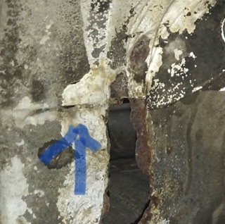

Übrigens, habe ich noch einen dritten Ablauf entdeckt der aber wohl nicht so "zuschweißgefährdet" ist, siehe Bild:

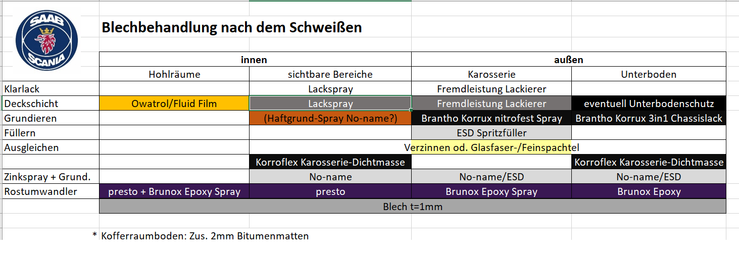

Liebe SAAB-Gemeinde, hier ein allgemeines Anliegen zum Thema“ Rostbeseitigung“:
Nach längeren Vorbereitungen (Recherchen, Materialbeschaffung, etc.) habe ich vor ein paar Tagen ja langsam mit der Restaurierung meines Saab 90 Bj. 85/MY86 begonnen.
Ganz oben auf der To-Do-Liste stehen zunächst natürlich Karosseriearbeiten, insbesondere die Beseitigung der Rostschäden in einzelnen Etappen. Nach dem mech. Entrosten/Schweißen wird jetzt der Aufbau zum Thema. Dazu habe ich schon viel gelesen (z. B. den Thread „Rost am 9-5“), jedoch scheint es keine „Ultimativlösung“ zu geben, dafür aber einige recht erfolgreiche Ansätze. Auch tu ich mir mit dem Übergang von der Theorie zur Praxis etwas schwer. Um dieses (komplexe) Thema beim Arbeiten etwas konkreter und trotzdem strukturiert anzugehen, habe ich folgenden Plan erstellt, der quasi einen Konsens aus allen Recherchen darstellt.
Was haltet Ihr davon? Stimmt die „Roadmap“ grob? Klar, favorisiert bei den „Zutaten“ nicht jeder die selben Produkte, das soll nicht im Vordergrund stehen, ich vielmehr wissen, ob meine Vorgehensweise so sinnvoll ist.
Danke schon einmal für Eure ehrlichen Meinungen!
