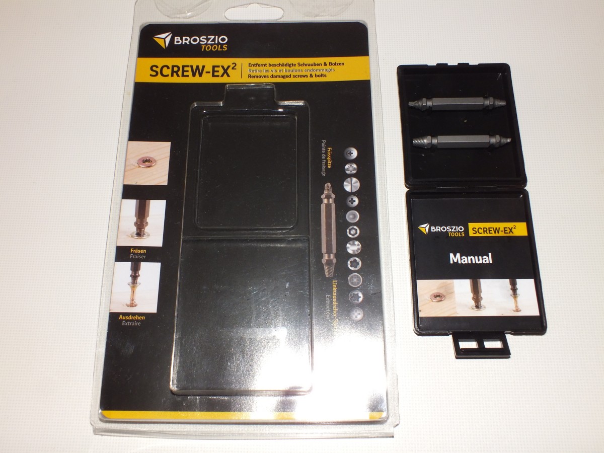

Hier als Nachtrag die Schraubenrausdreher:
