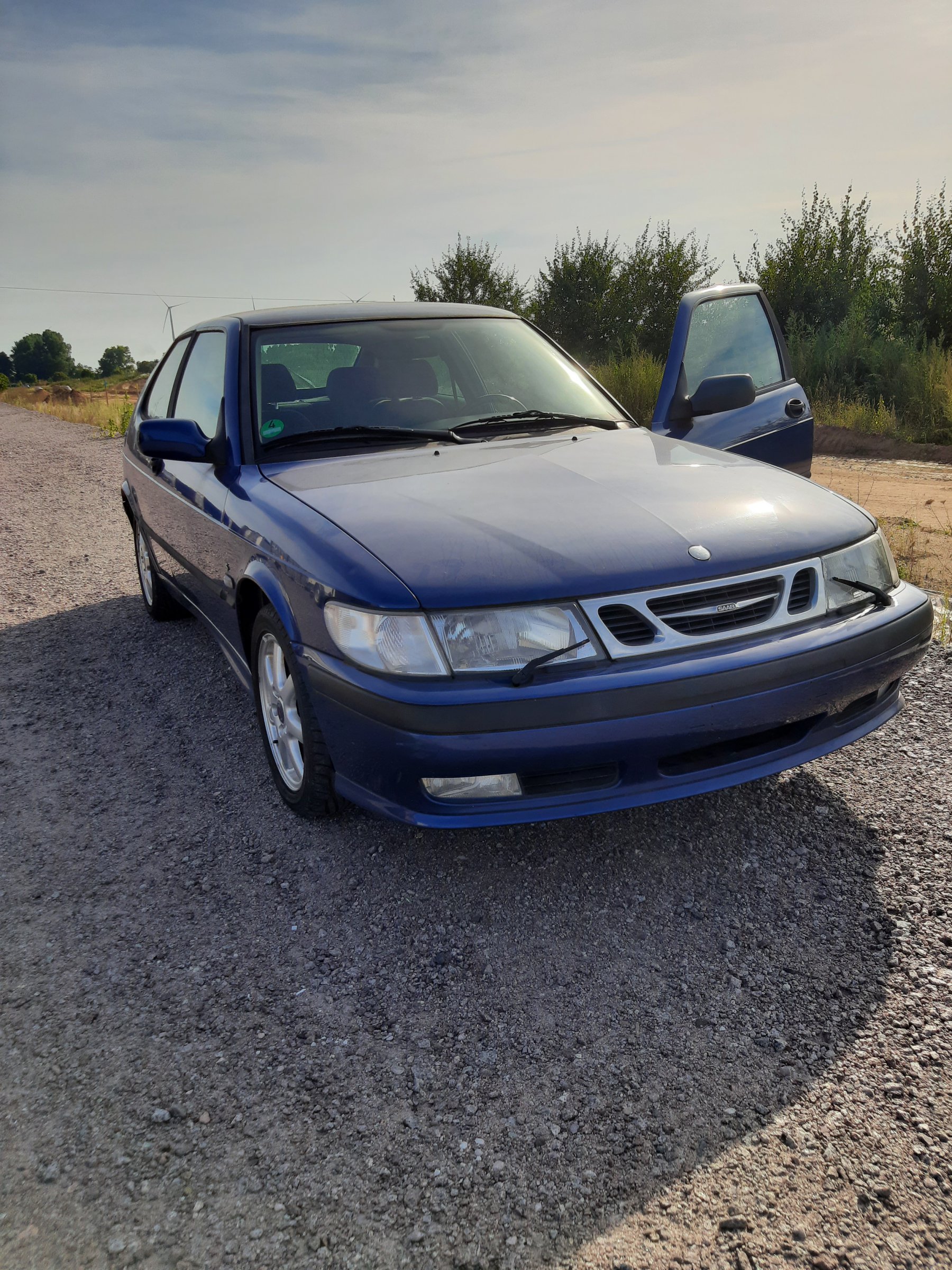

hab dieses schöne Coupé erstanden und mich glatt "veräppeln" lassen... ist laut Papieren ein 154-PS-ler. Hat aber eine Schwarze statt rote Box... ?!?! Was das?!
Aber, und das ist das geile... aus erster Hand erstanden :-)
Das Ersatzteilepaket und die Wunschfarbe versüßen den "Fehl"-Kauf...
Nun geht es daran, dem "Blauen" Beine zu machen...
Ich werde hier nach und nach von den Veränderungen und Forschritten berichten...

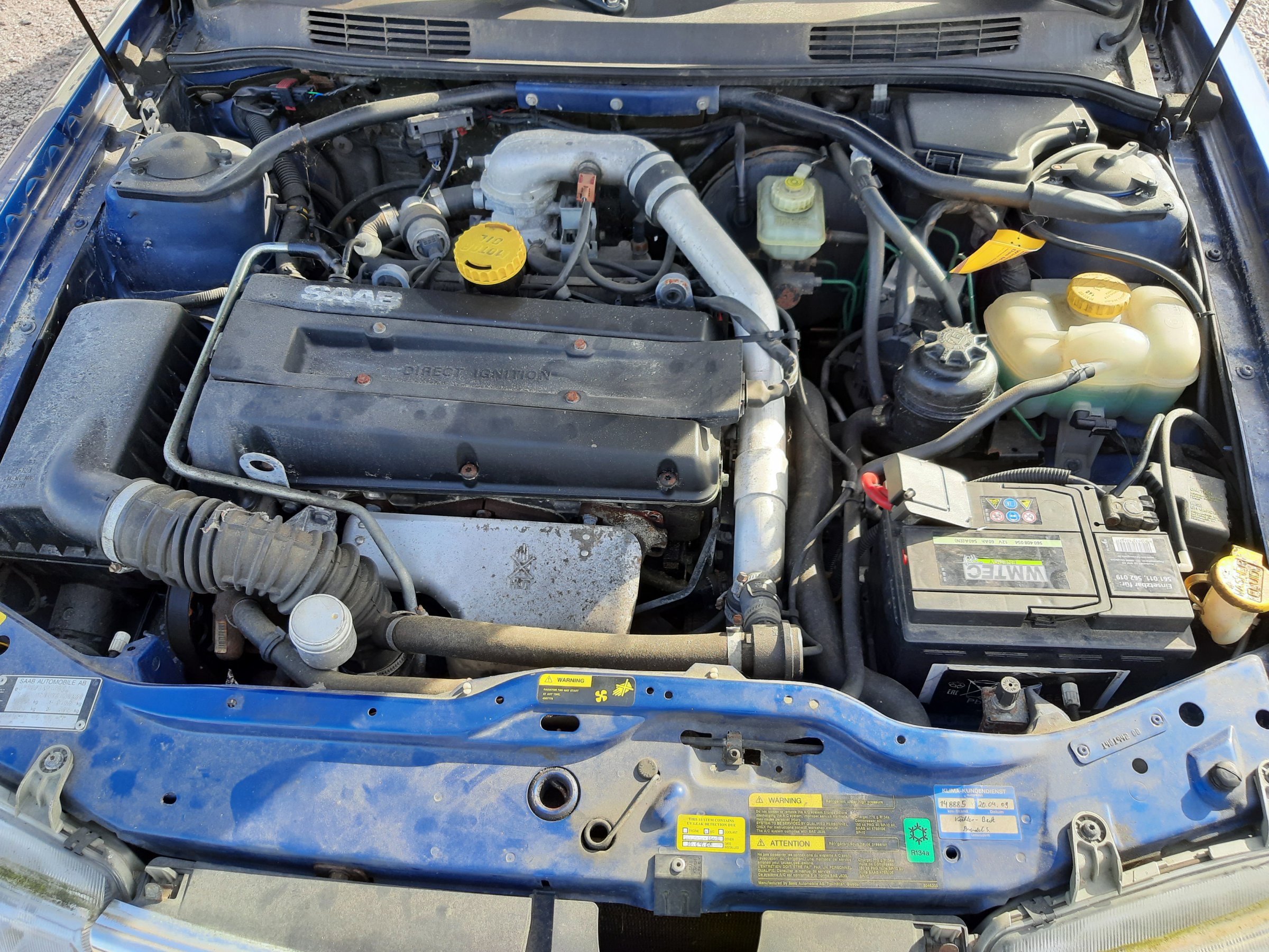

Worin liegt nun das Problem?
Trionic 5 sollte rote Box haben. Trionic 7 eine schwarze. Wenn die falsche drin ist, besorg halt eine neue passende und fertig.
Sollte der 154PSler ne rote oder schwarze Zündbox haben? Ich war der Annahme, einen 185PS-ler vor mir zu haben, so stand es auch in der Anzeige. Beim ersten Mal anschauen hab ich in den Papieren nicht weiter drauf geachtet. Gestern bei der Abholung dann der Blick in die Papiere... 113kw... der Verkäufer meinte, es stünde falsch in den Papieren... lange Rede, kurzer Sinn, ich weiß grade nicht so genau, was für nen Motor ich drin habe... :-(
154PS spricht für einen Trionic5 = rote Zündbox.
Schau einfach unter die Haube. Wenn du direkt am Luftfilterkasten einen Luftmassenmesser findest, ist es Trionic7 = schwarze Zündbox. Ist da nur ein Schlauch zwischen Luffilterkasten und Turbolader, ist es Trionic5 = rote Zündbox.
154 PS hat T5 = rote Box
150 PS als LPT hat T7 = schwarze Box
Jedenfalls gibt die Farbe der DI-Box keinen Hinweis darauf, ob der Wagen leistungsgesteigert wurde.

Ist dann also Trionic 5, richtig? Mit ner Dose Farbe kriegt man die Zündbox ja auch schwarz... :hmpf:

Ja, eindeutig Trionic5. Rote DI-Box einbauen. Der Unterscheid ist auch technisch, nicht nur farblich.
Man sollte wenn überhaupt nur in Notfällen kurzzeitig eine "falsche" Box (rot statt schwarz bzw. schwarz statt rot) fahren.

Hmm, ok, gibt es gravierende Auswirkungen? Was könnte ich tun, um den Wagen auf ein anderes PS-Niveau zu hieven? An Hardware...
Ja, im schlimmsten Fall geht der Motor kaputt. Tausche die DI-Box gegen eine rote. Und mach erstmal die Grundwartung um den Serien-Zustand wieder herzustellen.
Ach ja, und nimm auf jeden Fall eine rote Original-Box. Von SEM bzw. NGK. Es gibt billige aus dem Zubehör, die taugen aber nichts.
VEMO V50-70-0001... die taugt nicht?!
Die Erfahrungen hier im Forum berichten reichlich von kurzer Lebensdauer und auch einigen Problemen was den Motorlauf mit den billigen Boxen angeht.
Du kannst das gerne ausprobieren und deine eigenen Erfahrungen sammeln. Der Rat bleibt, kauf eine SEM/NGK/Original-Box.
