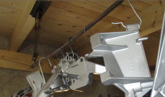

An die Wand oder Decke hängen, aber wie? Hat das schon jemand mit so einem Fahrrad Decken Lift gemacht?
Bau dir lieber selbst was zum Aufhängen. Die einfachen Deckenfahrradhalter haben das Problem, dass sie in nicht ganz hochgezogener Stellung nicht wirklich arretierbar sind, und wenn dir dann so eine Haube abstürzt, weil die mehr belastete Seite die geringer belastete nach oben zieht... :ahhhhh:
Ich hab mir so ein Teil zum Aufhängen zu lackierender Kleineile an die Decke gebaut (damit es nicht im Weg ist, wenn die Halterung nicht gebraucht wird), und ich muss immer darauf achten, sie gleichmäßig zu belasten (oder die Seile von Hand zu blockieren).
Außerdem halte ich die einfach auch für etwas labil - so eine Motorhaube ist doch deutlich schwerer als ein (normales) Fahrrad?
