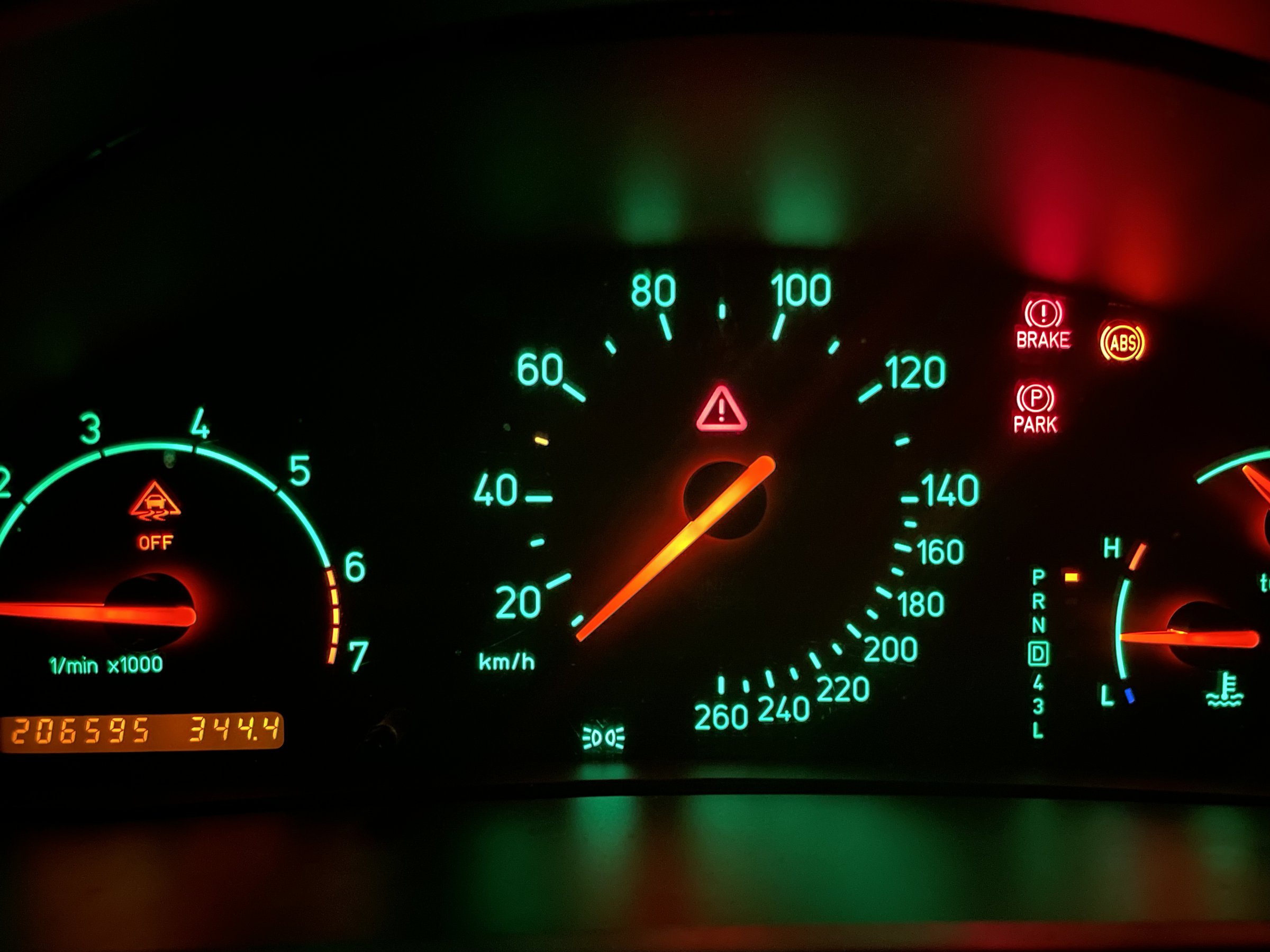

Schönen guten Tag,

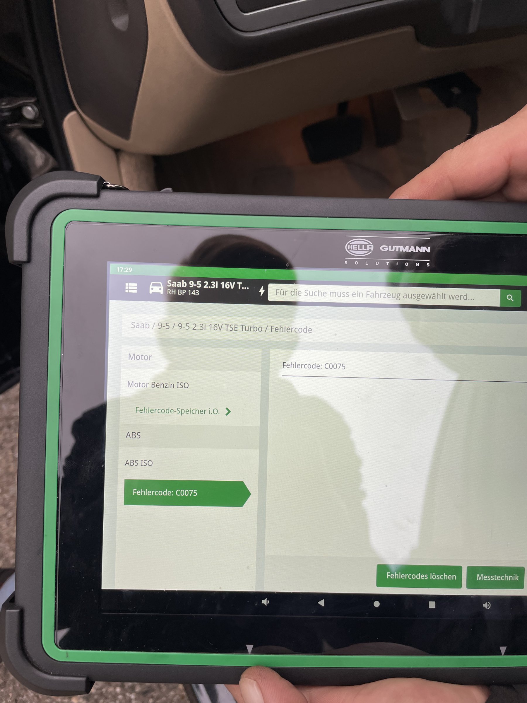

Bei meiner Saab 9-5 Aero Limousine MY2002 leuchtet seit kurzem die ABS/ESP/Brems Leuchte auf. Habe kurzerhand das Auto ausgelesen und es zeigt im ABS den Code C0075 an. Der Tester war eine sehr neuer der Firma Gutmann, konnte mir aber den Namen des Fehlers nicht nennen. Eine Regionale Saab Werkstatt weigert sich das Auto auszulesen ohne später die Reperatur zu 100% durchzuführen.
Also schnell mal gegoogelt. War nur in Englisch auffindbar.
Fehler Laut Internet: Right Front ABS solenoid/motor #2 circuit malfunction
Im Internet finde ich dazu keine Ersatzteile und mein Englisch nicht so gut, dass ich Fachwörter ins Deutsche übersetzten kann.
Deswegen nun meine Frage ob mir wer hier sagen kann was defekt ist und evtl. wenn das Ersatzteil beschaffnes ist, wo man ein solches kaufen kann.
Danke an alle Saabexperten im Vorraus ;)
