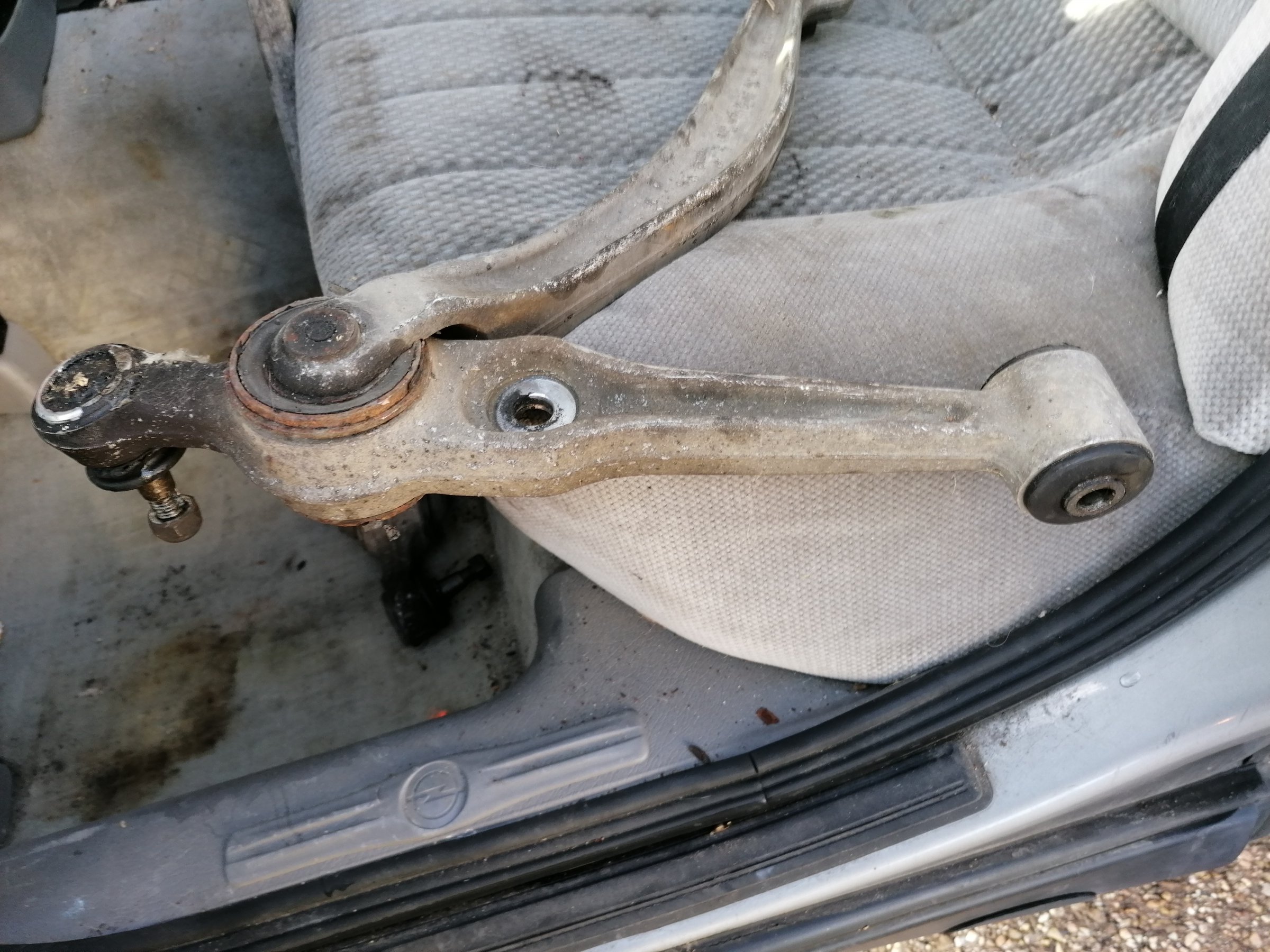

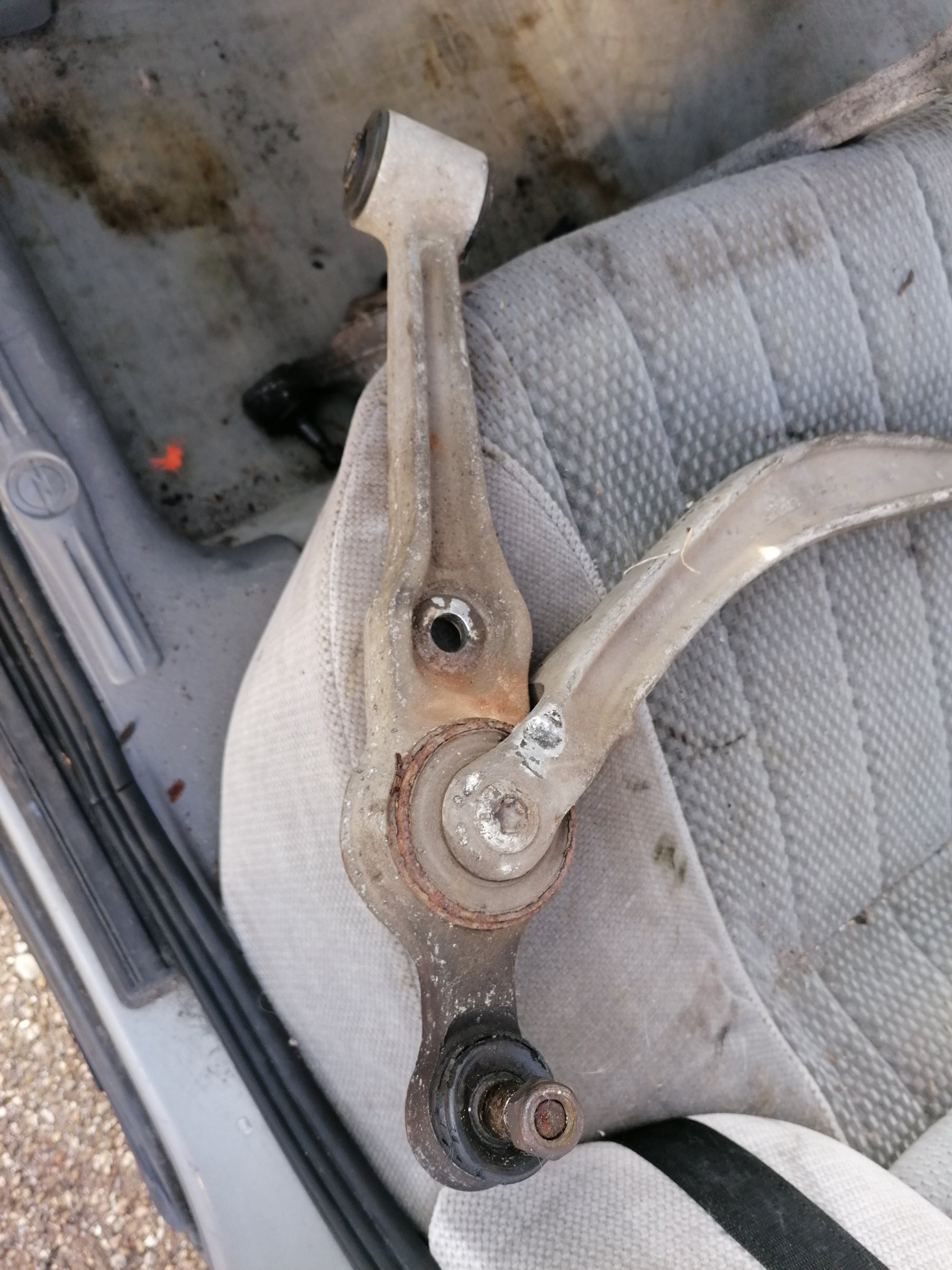

Wie nennt sich der Querlenker und wo kriegt man ihn her
Hallo, oder gibt es den Gummi des Kugelgelenks einzeln?
Traggelenk... Vielleicht? Ich verstehe die Frage nicht.
Ich weiß auch nicht genau, was gemeint ist.
Wenn tatsächlich nur die Manschette des Traggelenks gemeint ist: ja, die kann man einzeln kaufen. Das Traggelenk selbst lässt sich jedoch nicht separat erneuern.
Oder die Gummibuchse, an der die hintere Stütze befestigt wird? Auch die kann man einzeln erneuern (wenn das Tragggelnk noch gut ist).
UUUUps, anscheinend kam das Foto nicht mit hoch, mea Culpa.
Es geht darum das sich bei meinem MY der Reifen rechts innen stark abgefahren hat, nach rumrütteln glaube ich das Kugelgelenk intentifizieren zu können (an dieser Stelle die Gummibuchse werde ich mir auch noch mal geben, eigentlich wahrscheinlicher für den Fehler.)
Nachdem da etwas ist was ich als Vielzahnschraube zu identifizieren glaubte, dachte ich das Trum kann man trennen, deshalb die Frage nach der Bezeichnung für das untere Trum.
Das Ding auf dem Foto ist aus meinem Fundus, leider ist da die Manschette hin, deshalb die Frage.

Wie gesagt, das Traggelenk kann nur komplett mit dem Querlenker (das gerade Teil) getauscht werden. Bei der Gelegenheit auch die (gebogene) hintere Stütze zu erneuern, ist keine schlechte Idee.
Bei der Gelegenheit auch gleich die Spurstangenköpfe erneuern.

Ich reihe mich in diesen Thread mal ein. Ich habe ein Frage bezüglich der unterschiedlichen Querlenker und Stützstreben im 902.
Da gab's '96 eine Änderung. Im alten Modell ist der Stabilisator an der Stützstrebe befestigt, in der neuen am Querlenker. Wenn ich nun von Alt auf Neu im Zuge einer Reparatur umrüsten wollen würde (zwecks Ersatzteilverfügbarkeit und Bepreisung): Bräuchte ich da einen neuen Stabilisator oder lässt sich das mit dem Paket (alle vier Lenker neu) umrüsten?

Ja, gibt es - Saab Nr. 44 82 402 oder z.B. Meyle 814 448 0001. Ist aber nicht gerade einfach zu wechseln.
Danke Erik..
Wie kann ich mir das tauschen des Lagers denn vorstellen??

Die Strebe muß dazu ausgebaut werden. Die alte Buchse bekommt man nur mit Gewalt heraus. Die hat außen eine Stahlbüchse ums Gummi herum. Das verbindet sich ziemlich bombenfest mit der Alustrebe (Kontaktkorrosion). Ich habe mal auf Powerflex PU-Buchsen umgerüstet und mußte dafür die alten Buchsen entfernen. Habe letztlich das Gummi mit einem Gasbrenner ausgebrannt. Die Metallbuchse dann mit einer Stahlsäge aufgesägt. Dabei muß man höllisch aufpassen daß man die Strebe nicht mit ansägt.
Hatte damals auch noch alternativ neue Standard-Buchsen einzupressen versucht. Die ließen sich aber nicht einpressen ohne spezielle Druckdorne usw. ...
Habe dann die Powerflex verbaut weil das einfacher ist. Würde mittlerweile aber davon abraten, da die Streben mit Powerflex langfristig nicht richtig sitzen und es dann ständig Geräusche wegen Spiel / verrutschen im Fahrwerk gibt.
Daher meine Empfehlung: am besten neue Strebe und fertig. Es ist den Ärger, Zeit und Aufwand nicht wert.
Danke Erik..
Ich hab es an einem Paar gemacht. Aber ob ich mir das nochmal antue?
Gummi getrennt. Dann die äußere Hülse vorsichtig von innen auf geschliffen. Neue Buchse tief gekühlt, Lenker warm gemacht und zügig eingepresst. Achtung, richtig rum, die Buchse hat eine Orientierung, falsch rum schlägt der Lenker am Hilfsrahmen an.
Je Seite zwei (!) neue Federhülsen um die Schraube nicht vergessen.

Da gab's '96 eine Änderung. Im alten Modell ist der Stabilisator an der Stützstrebe befestigt, in der neuen am Querlenker. Wenn ich nun von Alt auf Neu im Zuge einer Reparatur umrüsten wollen würde...: Bräuchte ich da einen neuen Stabilisator oder lässt sich das mit dem Paket (alle vier Lenker neu) umrüsten?
Meines Wissens müssen dann alle 4 Lenkerarme und der Stabi getauscht werden. Koppelstange natürlich sowieso neu.
Achtung, auch am Achsschenkelgehäuse und den Antriebswellen gab es, so ich mich spontan richtig erinnere, Änderungen (Durchmesser der Welle), aber für die Erneuerung der Lenkerarme sollte es so wie beschrieben gehen - dass der Konus des Traggelenks einen anderen Durchmesser hat, kann ich mich nicht erinnern, müsste man aber nochmal sichrheitshalber prüfen.
Ich habe noch so einen 95er stehen, könnte also bei Bedarf die beiden Varianten nochmal im Original vergleichen
Um mal deine Frage auch zu beantworten:Meines Wissens müssen dann alle 4 Lenkerarme und der Stabi getauscht werden. Koppelstange natürlich sowieso neu.
Uiuiui. Danke Dir für die Informationen. Dann werde ich die Vorderachse schön im alten Zustand lassen. Das scheint doch eine größere Operation zu sein.
Aber es ist schon happig, dass die wenigen Angebote zu Meyle HD Lenker (für die alte Achse) bei ~200€/stk anfangen. :eek:
Ich denke ich werde den Frevel des Einbaus der günstigen Querlenker begehen. Und ja: ich kenne die allgemeine Forumsmeinung dazu. ;)
Hm, ich hab vorhin nochmal in deas EPC geschaut und konnte dort die angenommenen Unterschiede der Achsschenelgehäuse zwischen MJ95 und 96 nicht nachvollziehen - keine Ahnung, warum ich das meinte.
Soweit ich weiß gab es ab MJ 97 eine Änderung an der Vorderachse. Vielleicht hat sich auch das betreffende Achsschenkelgehäuse zu diesem Zeitpunkt geändert. D.h. Fahrzeuge einschließlich Mitte 96 haben noch die alte Technik verbaut, oder?
Hm, ich kann im EPC keine Änderung zwischen 94, 95 und 96 an den Antriebswellen feststellen. Da sind dieselben Teile hinterlegt.
Ich wüsste jetzt nur, dass es zum 931 deutlich geänderte Federbeine gab.
