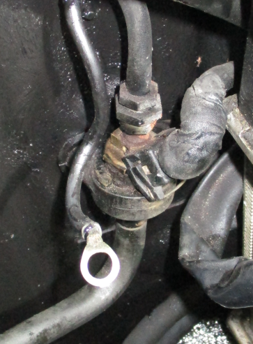

1. Was ist das Teil auf dem ersten Bild? Angebracht ist es an der linken Wand vom Motorraum, direkt vor dem Kraftstofffilter. Vom Einspritzverteiler aus gehen zwei Leitungen da durch, ebenso zwei Kabel. Magnetventil? Kann dazu in der Technischen Beschreibung nichts finden
Nach genauerer betrachtung scheint es dieses Teil zu sein was Wild hin und her Schaltet wenn man die zündung auf ein stellt.

Ja ist von der LPG Nachrüstung. LPG braucht eine etwas andere Stellung der Stauscheibe. Wenn die Stellung jetzt für LPG ist kann der auf Benzin nicht starten.

Das Teil zu 1) ist jedenfalls nicht das serienmäßige Taktventil für die Lambdaregelung, könnte aber eine andere Ausführung an geänderter Stelle wegen der Gasumrüstung sein, da hab ich aber keine Ahnung von.Entscheidend wäre, wo chläuche und Kabel hinführen.

Und auch der "Anbau" in 2) ist nicht Serie.
Deine Beschreibungen sind nicht einfach zu verstehen, weil du unünbliche Begriffe verwendest.
Das schwarze Teil in 2), von dem die gelblichen Leitungen zu den Einspritzdüsen abgehen, ist der Mengenteiler - ist das für dich identisch mit "Einspritzverteiler"? Den Begriff kenne ich bei der K-Jet nicht.

Okay, müsste ich mal prüfen. Ja, Einspritzverteiler ist dann der Mengenteiler. Ich versuche bestmöglich die Englischen Begriffe aus dem WHB zu übersetzen, kann verstehen das das zu Verwirrung führt. Werd das Gerät bei Gelegenheit noch mal ausbauen und Bilder der Anschlüsse nachsteuern.

Schau DIr diesen "Umsteller" am Mengenteiler mal an.
Kannst Du den abbauen? Wenn ja, mal abbauen und dann versuchen auf Benzin zu starten.
