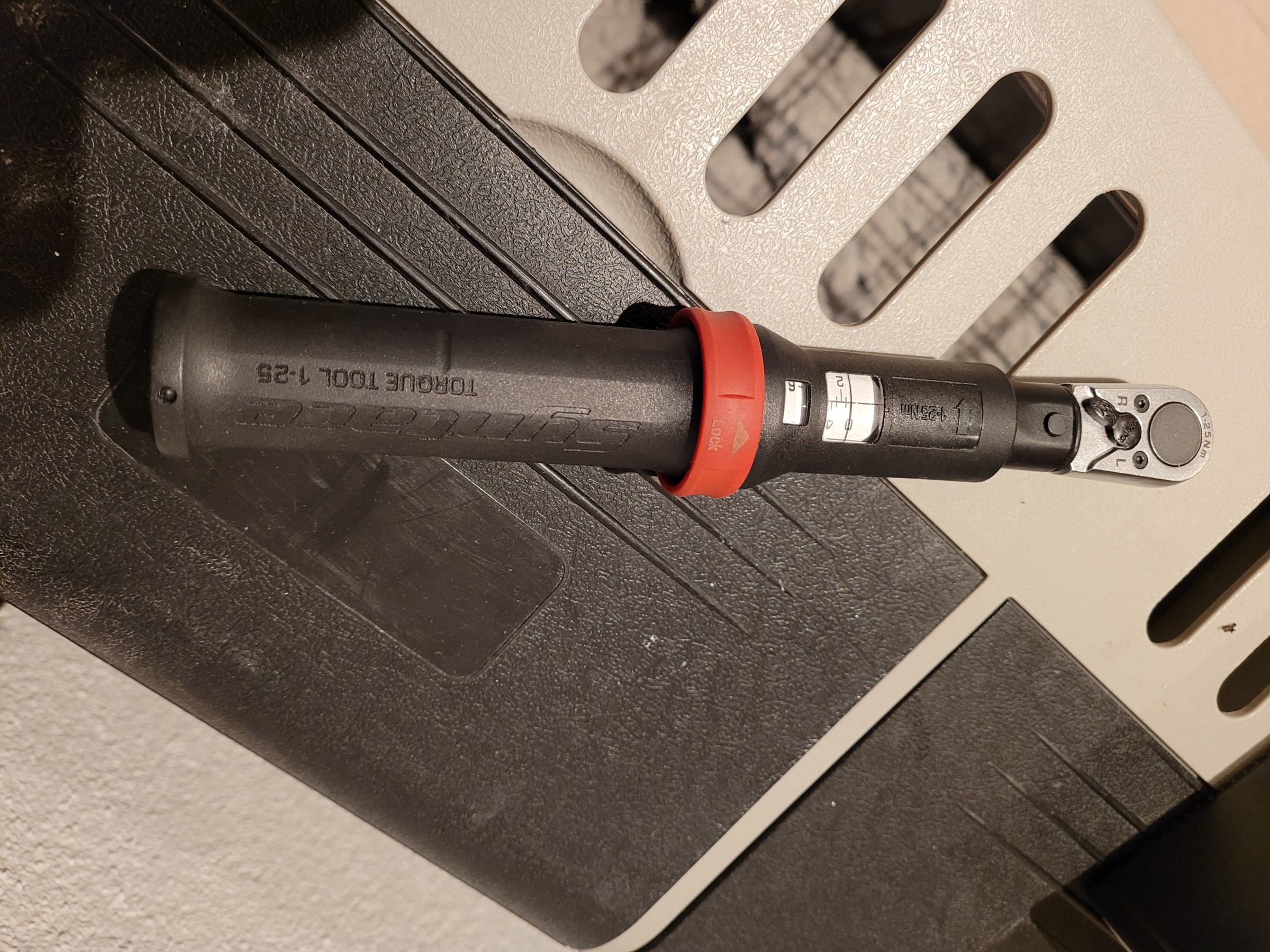

Man braucht einen Drehmomentschlüssel mit dem passenden Bereich, vielleicht aus der Fahrradwerkzeugkiste. Von Hand kann man solche Momente nie einstellen.

Na ja, mit Werkstattprofis kann ich mich natürlich nicht messen, würde aber behaupten, dass ich 18, 25 und 110 Nm mittlerweile ganz gut treffe.
Aber stimmt, ein (passender) Drehmomentschlüssel gehört für mich natürlich einfach dazu.
Ich habe seit knapp 20 Jahren einen kleinen 1/4"-Drehmomentschlüssel (ein recht teueres Gerät tatsächlich) der von 2-25Nm geht. Ich dachte am Anfang auch, die 3Nm, mit denen die 6 Schrauben der Ansaugbrücke am Ford V4 Motor in der ersten Stufe angezogen werden, die mache ich aus dem Handgelenk. Stufe 2 und 3 auch. Naja. Nachdem ich durch dieses Verfahren mehrfach undichte Ansaugbrücken hatte und es mehrere Anläufe brauchte, bis die gleichmäßig angezogen wurde und richtig saß, habe ich mir den Drehmomentschlüssel beschafft. Seitdem klappt es im 1. Anlauf.
