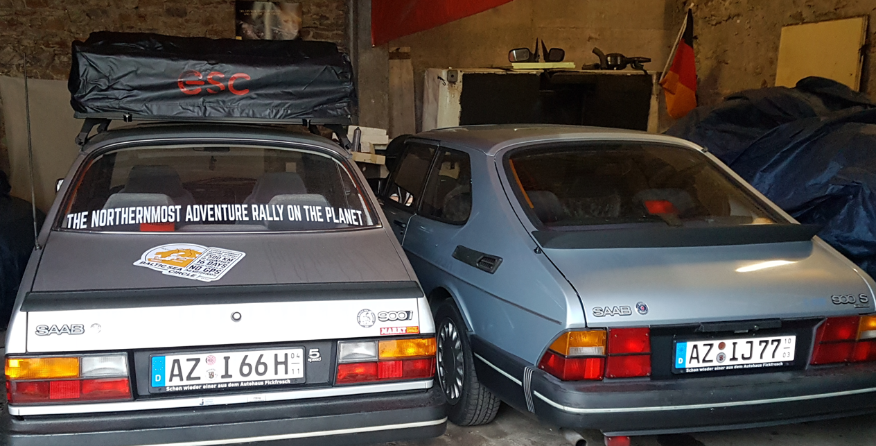

Saisonende:
gefahrene km: 4050 entspricht 2517 mls.
Pannen: keine
Ab heute dann wieder mit 8V unterwegs, man beachte den Farbunterschied, links silber und rechts blau
und je nach Lichteinfall ist das auch sichtbar:top:
... mal gespannt ob Du die große dritte Tür vermisst.
Ist schon eine Umstellung.

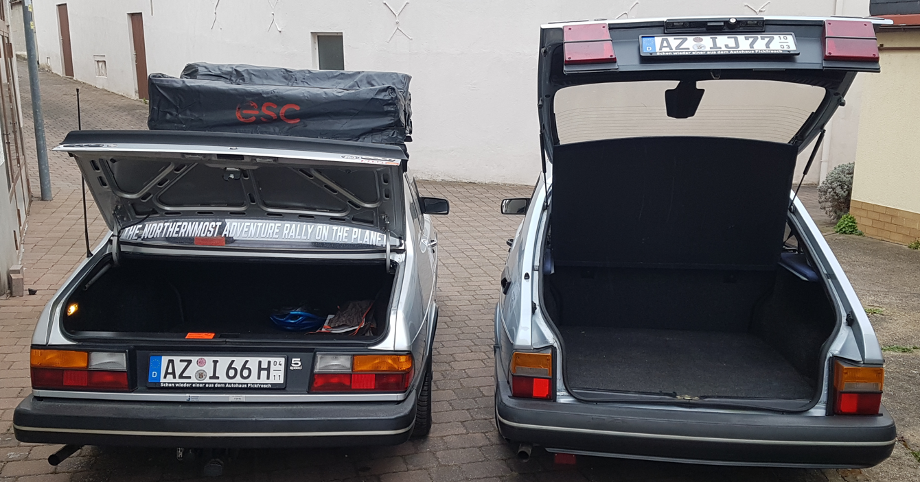

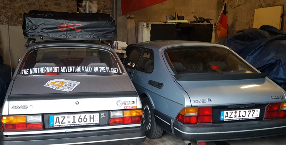

Interessant um wieviel breiter der Sedan ausschaut ggü. dem CC
Ist er ja auch. Auf jeder Seite etwa um 1,5 cm. :smile:

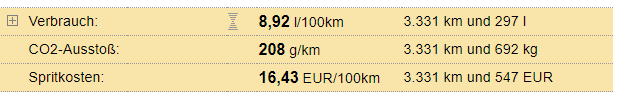

Der Ami genehmigt sich trotz 25 PS Mehrleistung und Winterbetrieb einen halben Liter weniger.

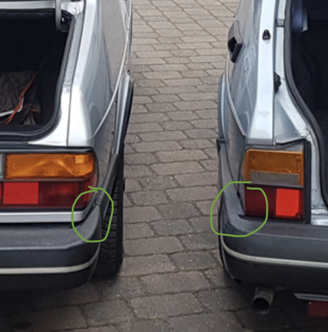

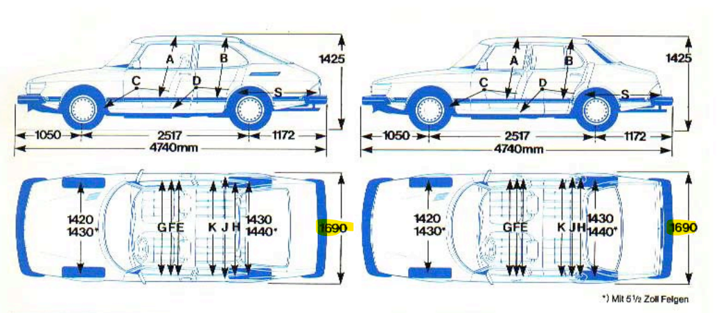

Wo der SEDAN breiter sein soll, habe ich bisher nicht feststellen können.
Die hinteren Seitenteile unterscheiden sich etwas.
Im direkten Vergleich ist das beim den Stosstangen ab MY87 erkennbar, die Sedan/CV-Stosstange unterscheidet sich von der CC-Version.
… ist auch nur eine kleine Kleinigkeit und wirklich kaum feststellbar. Hab’s mal anhand deines Bildes versucht zu verdeutlichen.

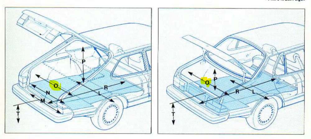

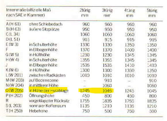

Ich hatte das jetzt eher auf die Gesamtbreite bezogen:
In Höhe der Hutablage ist der Sedan innen jedoch enorm breiter :ciao:

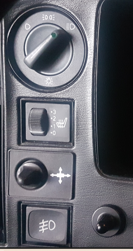

Saisonfreie Zeit heisst natürlich auch, dass die "Optimierung" vorangetrieben werden muss:

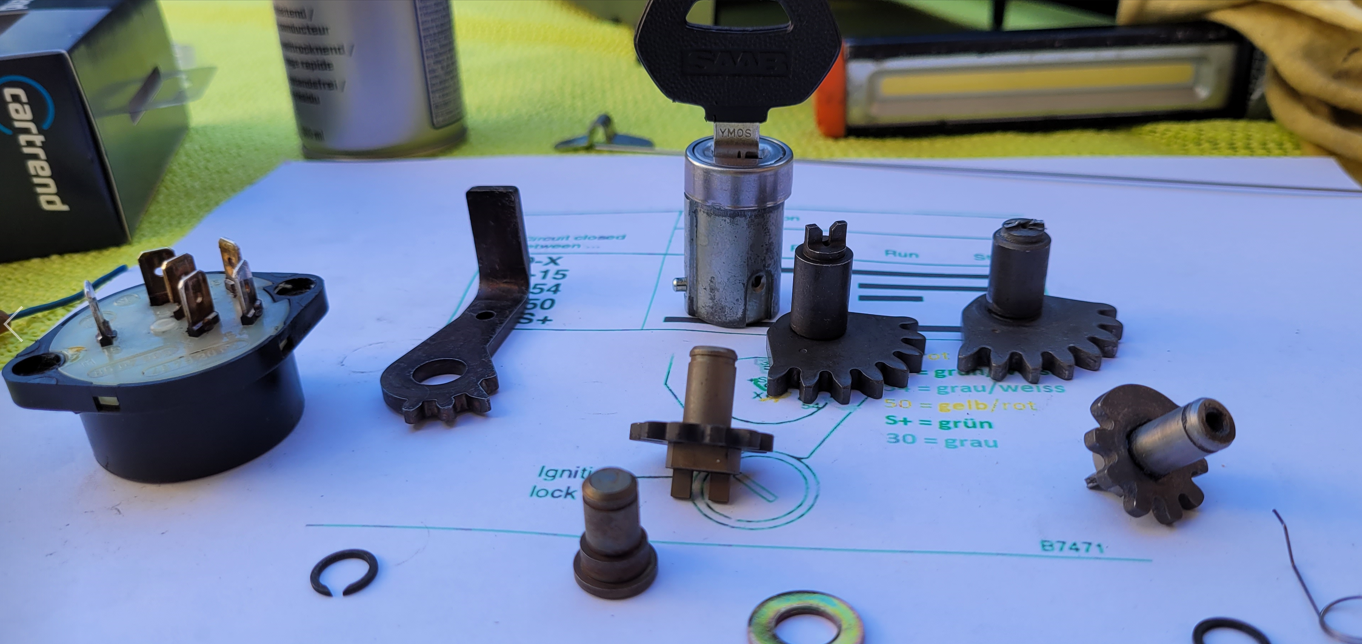

- das zweite Zündschloss ist das absolute NoGo und wird natürlich entfernt (aber nur weil ich das Münzfach dringend brauche:biggrin:)

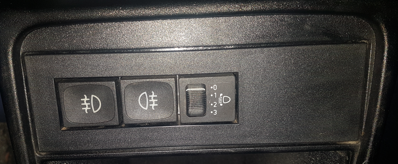

- der Boschschalter für die Nebelschlussleuchte darf entfallen, eine Lösung für die Schalter habe ich heute bekommen
- die Leuchtweitenverstellung könnte ich austragen lassen besser wäre wohl die Nachrüstung (mal sehen, wie aufwendig es ist einen passenden Kabelbaum zu installieren)

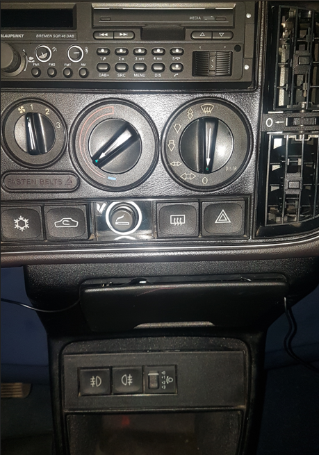

Die Anordnung wird anders werden:

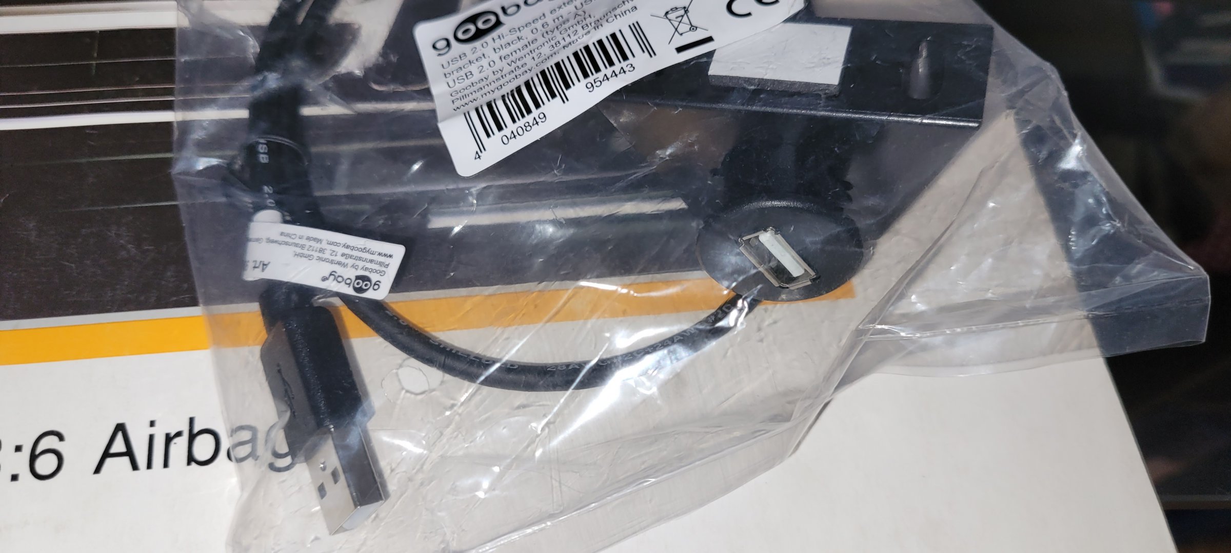

Da wäre dann noch Platz, einen USB-Stecker in einen Blindschalter zu integrieren, dann verschwinden auch die Kabel:
Das ist ja gut .... sowas wie im dritten und vierten Bild gab es als Zubehör/Sonderausstattung? Ich meine die Blende mit den drei Schalterplätzen in der Mittelkonsole, die man dann nach Belieben bestücken kann. Da hätte ich mir meine Bastelei sparen können.
Muss mal im Marktplatz eine Suche starten.
Die SAAB ET-Nummer ist 204542021
Scheint eher selten zu sein, kannst auch mal unter SAAB 9000 suchen.
...oder Du schickst mir die Blende zum Digitalisieren...

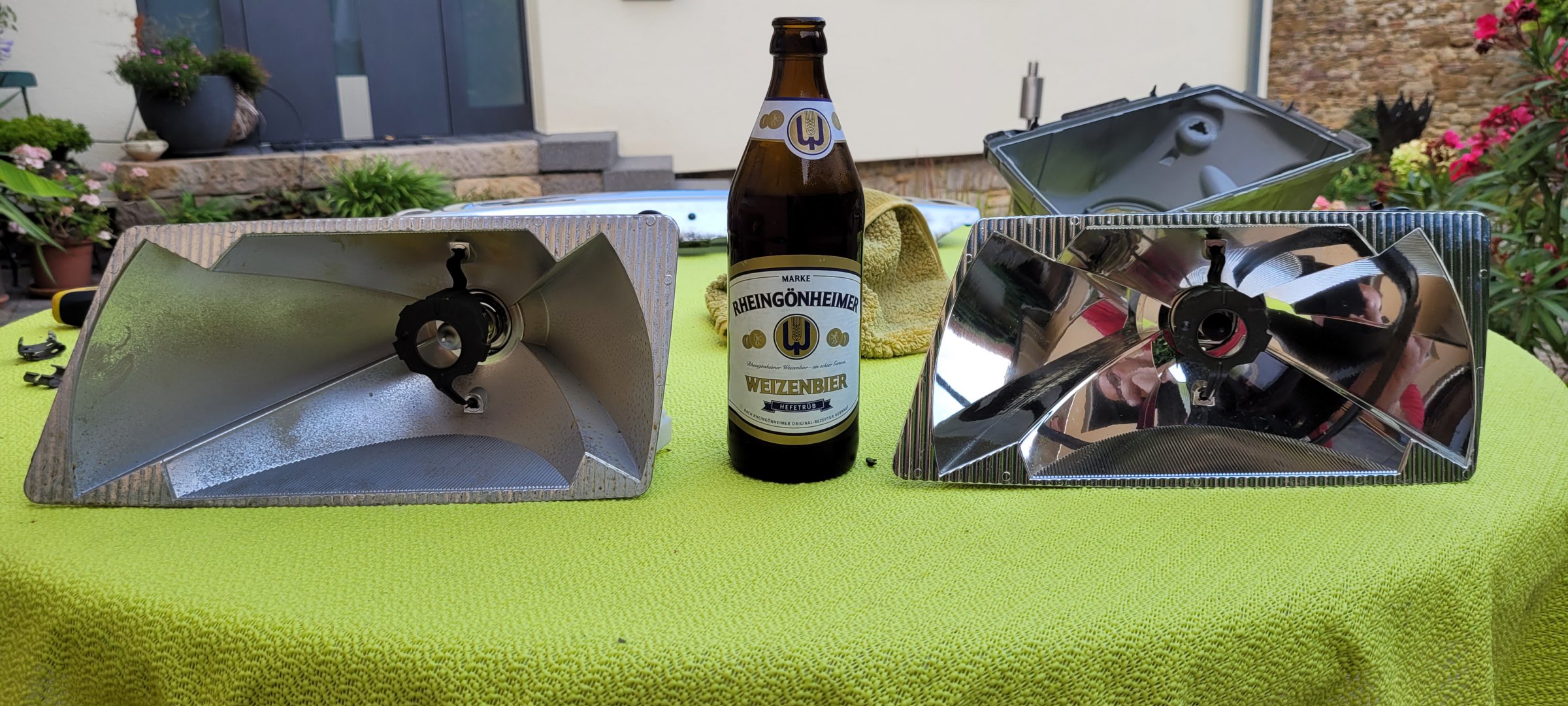

Momentan pimpe ich die Scheinwerfer, das Licht war hefetrüb, den rechten Scheinwerfer hatte ich schon getauscht, der linke entsteht aus zwei Lampen.
Desweiteren ist rechts ein deutscher Blinker verbaut mit leicht anderer oranger Streuscheibe.

Obwohl die Lösung mit dem zweiten Zündschloss sehr kreativ war und dem Wagen auch den Touch eines Premium-Fahrzeugs gab (Teile waren von Audi:smile:), habe ich dennoch auf das saabige Einschlüssel-System umgebaut. Defekt war eigentlich nur das Zahnrad vom Zündschloss, warum dies nicht ersetzt wurde, keine Ahnung, wahrscheinlich war die Kreativlösung für einen SAAB-Laien (Werkstatt-Rechnungen vom "SAAB-Spezialisten" liegen vor) einfacher umzusetzen.
Ebenso kann der Schalter für die Nebelschlussleuchte so nicht bleiben, ist erstens grün, und sieht bescheiden aus.
Dass dafür die Mittelkonsole angebohrt wurde asdf

Die Befestigung des zweiten Zündschloss war sicherlich handwerklich sehr gut gelöst:top: Im letzten Winter hatte ich das darüber geklebte Iso-Band ganz bewusst nicht entfernt.

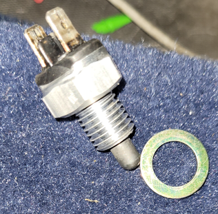

Zum Abschluss ging ich der Ursache der defekten Rückfahrscheinwerfer nach, erster Verdächtiger der Schalter, der funktionierte, wenn man diesen aber mit einer dicken Unterlegscheibe montiert, löst er eben nicht aus, handwerklich war´s aber sehr gut gemacht:tongue:
Positiv ist, dass beim AMI die Rückfahrleuchten im Blinker schon montiert sind, nach der HU werden diese wieder aktiviert.

Du willst wahrscheinlich richtig orginal und gut, ...
Sonst würde ich in der Mittelkonsole direkt ein USB Anschluss vorsehen. Kan man immer brauchen, oder Sitzheizungsschalter.
Münzfach müsste ja passen.
Alternativ ein "Notaus" :-)
Grüße aeroflott
Original muss nicht immer gut sein und gut nicht immer original:smile:
Die USB-Steckdose liegt mit Sockel schon bereit, verschwindet aber unsichtbar in der Mittelkonsole unter dem Ascher.
Sitzheizungsregler habe ich fahrerseitig ja schon, der originale Schalter für die Nebelrückleuchte wird in der Blende (siehe oben) montiert, allerdings ist im AMI-Tacho keine Kontrolllampe dafür vorgesehen.
Die Nebler hinten werden in die originalen Leuchten integriert, das Zubehör-Teil darf entfallen.

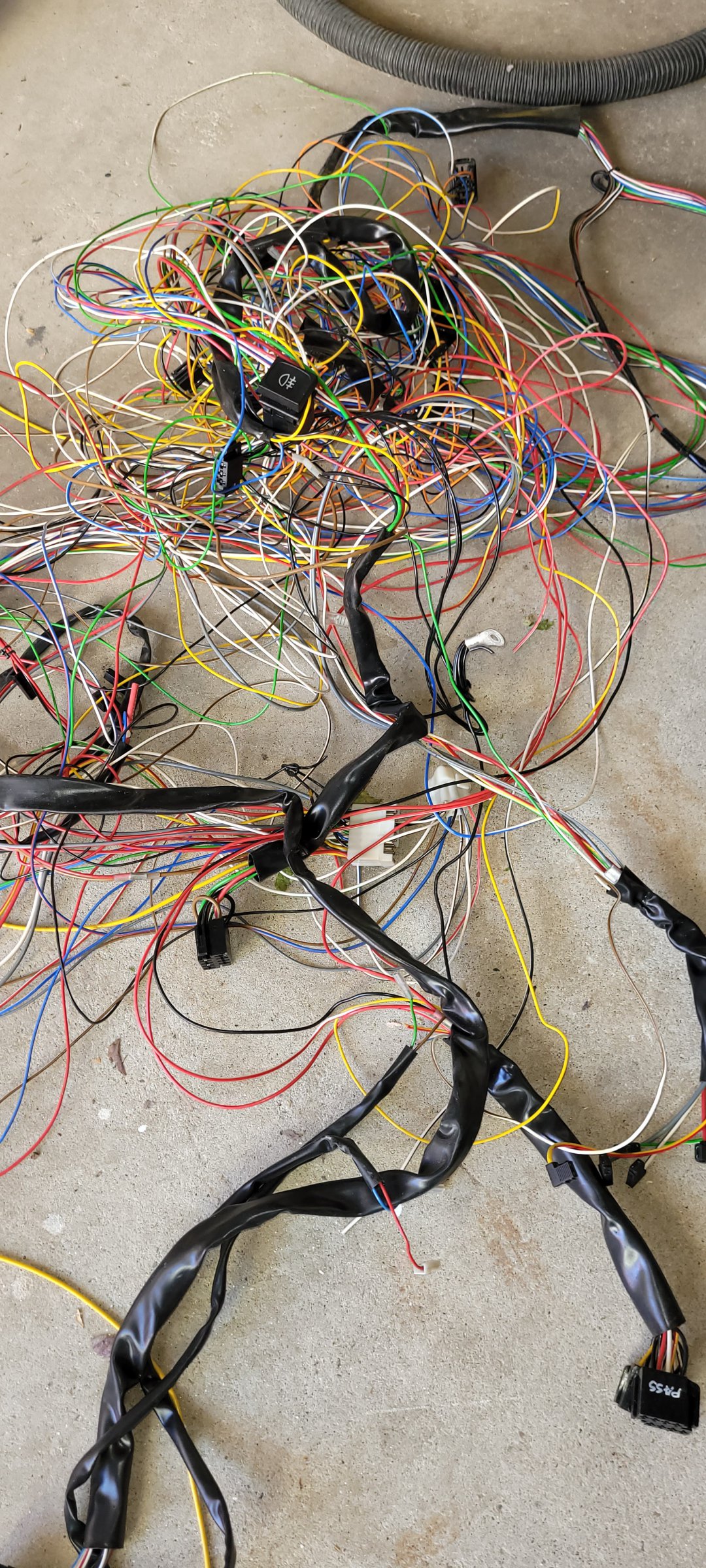

Kabelbaum versuche ich gerade original zu bauen, am jetzigen Schalter sind drei schwarze Kabel gesteckt:eek:

Funktioniert jetzt auch richtig, bei der Zündschlossrückrüstung habe ich Zündungs- und Dauerplus wieder ordentlich angeschlossen, wenn ich den Schlüssel ziehe, geht das Radio aus.
