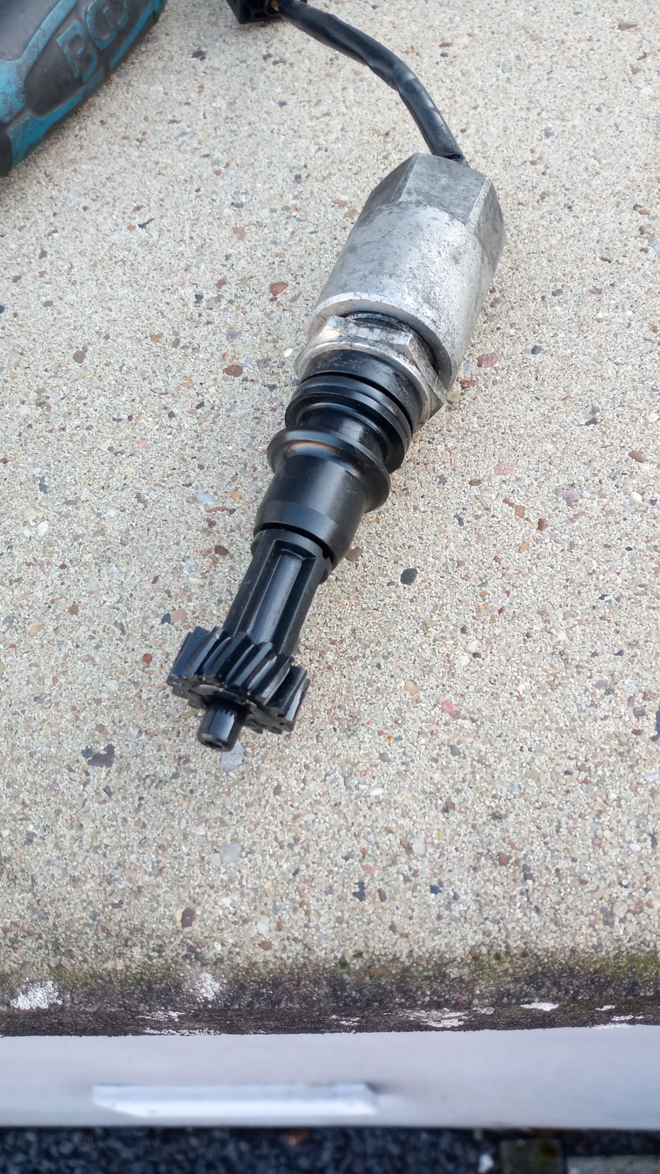

Ich habe wohl Pech gehabt, bei meinem ist die Ursache dann wohl das Zahnrad "im Getriebe".
..schade
Gut, aber es gibt ja bekanntlich keine "Probleme", sondern nur "Herausforderungen" ;-)
Bevor ich das Getriebe nun ausbaue und zerlege, oder mir ein gebrauchtes Getriebe besorge, will ich zunächst noch herausfinden, ob man nicht das ABS Signal zur Erzeugung des Geschwindigkeitsignal heranziehen könnte.

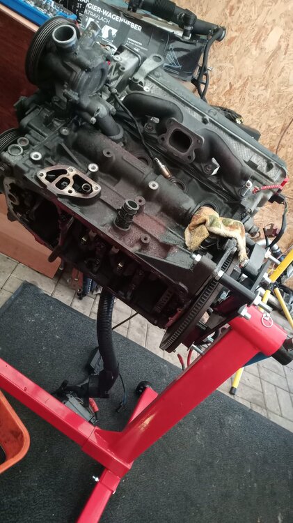

So, mein Saab Projekt 2022 hat begonnen; ich würde euch gerne im Verlauf mitnehmen. Falls das hier der falsche Thread ist, dann mache ich gerne einen neuen dazu auf. Aber erstmal hier weiter.
Den Plan das Signal für die Geschwindigkeit irgendwo anders her zu bekommen/zu generieren habe ich verworfen.
Ich habe mir ein gutes gebrauchtes FM57101 Getriebe gekauft.
.. und dann noch einen Motorkran
... und dann noch einen Motorständer.
Mein Plan ist, den Motor samt Getriebe auszubauen um dann nicht nur das Getriebe zu wechseln, sondern auch den Motor an einige Stellen zu revisionieren.
U.a. will ich meinen neuen TD04 einbauen, die Ausgleichswellen tot-legen, die beheizte Ansaugkrümmerdichtung gegen eine normale tauschen, Riemenscheibe der KW tauschen, LLR-Ventil reinigen, etc....
Heute hat der Ausbau begonnen, ich lasse mir Zeit, ich benötige den Wagen nicht, da noch andere PKW im Zugriff sind.

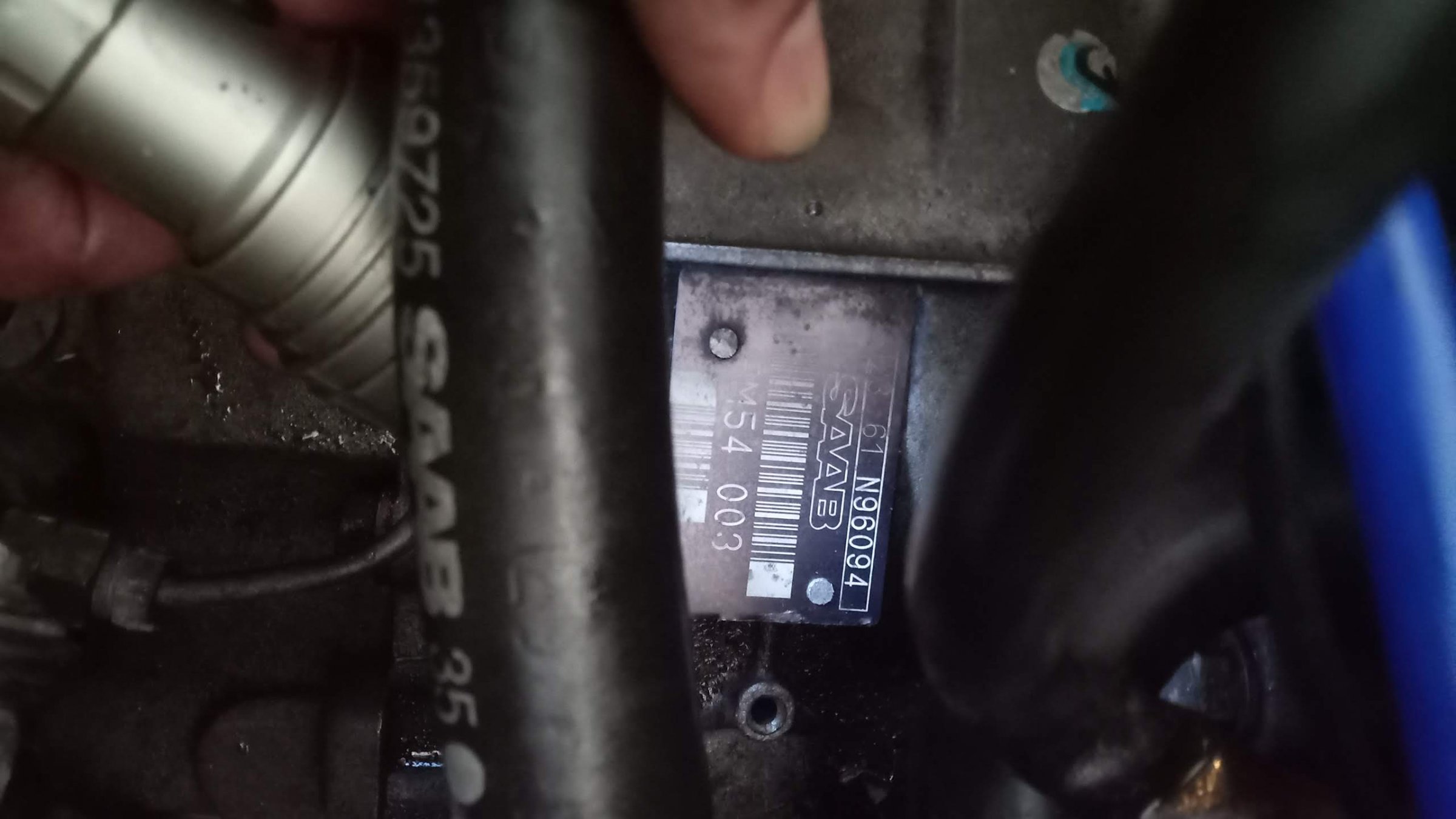

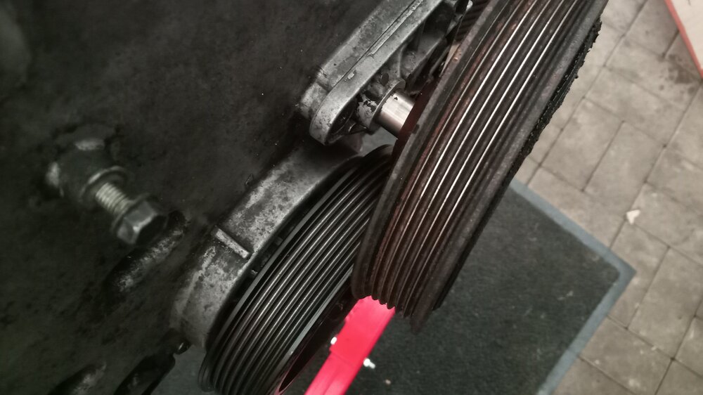

Zwei Dinge sind mir direkt aufgefallen, bei denen ich gerne Euren Rat haben möchte.

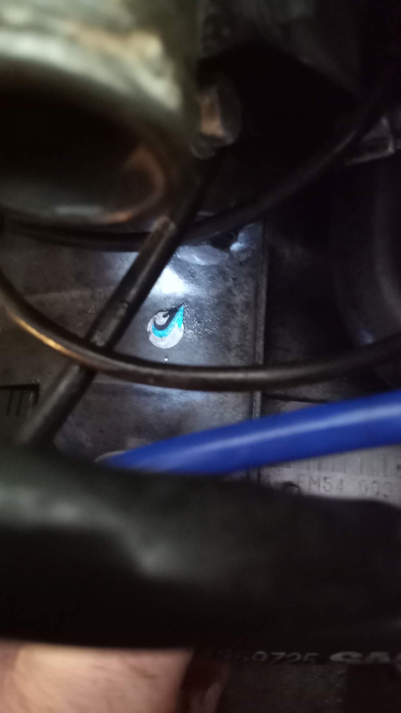

1. Das verbaute Getriebe ist offenbar nicht mehr das Originale, denn es ist ein "FM54003" mit so einem lustigen Aufkleber der, meiner Meinung nach, für "Austauschteil" steht. Kann das jemand bestätigen? Bilder hänge ich an. In meinem 1996er 2.3 FPT 200PS sollte doch das "FM57101" verbaut sein, oder gab es da Ausnahmen?
IMG_20220114_162221_8.thumb.jpg.931b1f66fc6eedc4851badcfe47d2951.jpg IMG_20220114_162228_6.thumb.jpg.6f326a9ced057047780504412bbd441b.jpg
2. Beim Ausbau des Wasserkühlers ist mir aufgefallen, dass dieser überhaupt keinen Geber für die Steuerung des Kühlerlüfters hat. Blindstopfen an der Stelle,
Ich bin aber sicher meinen Lüftermotor schon in Betrieb gesehen zu haben. Gab es da eine alternative Ansteuerung, z.B. über das MSG mit Hilfe anderer Temp. Sensoren? Ich habe auch kein Kabel/Stecker in dem Bereich "baumeln" gesehen an dem ein Sensor angeschlossen werden könnte.
Es ist mein erster Saab 9000, andere Saab Modelle hatte ich schon einige. Bisher aber immer nur den 2.0er Motor. Ich kenne den 2.3er daher nur aus dem o.g. Fahrzeug und wundere mich, dass ich den die ganze Zeit offenbar mir dem falschen Getriebe gefahren bin. Mich würde interessieren, wie sich das Fahrverhalten, der Anzug, die Beschleunigung und die Endgeschwindigkeit mit dem "richtigen" Getriebe verändern wird? Auf dem falschen Getriebe steht "i=4.05", ich glaube auf de richtigen etwas mit "i=3.61" gesehen zu haben.
1. 54003 stammt aus dem 2,0t falls ich mich richtig erinnere und ist damit etwas kürzer (und passender) übersetzt als das 57001
2. Ja, ein Schalter ist bei diesem MY nicht (mehr) vorhanden, der Lüfter wird über den Sensor am ZK angesteuert.
Beim 2.3T ist das FM54003 definitiv nicht passender übersetzt...:confused::stupid:...das Drehmomentpotential des Motors wird durch die zu kurze Übersetzung kastriert.
Gedanke am langen Getriebe ist ja auch es schaltfaul fahren zu können ... da will ich nicht dauernd am kurzen rumrühren ...
Danke, meine zwei Fragen habe ich ja beantwortet bekommen.
