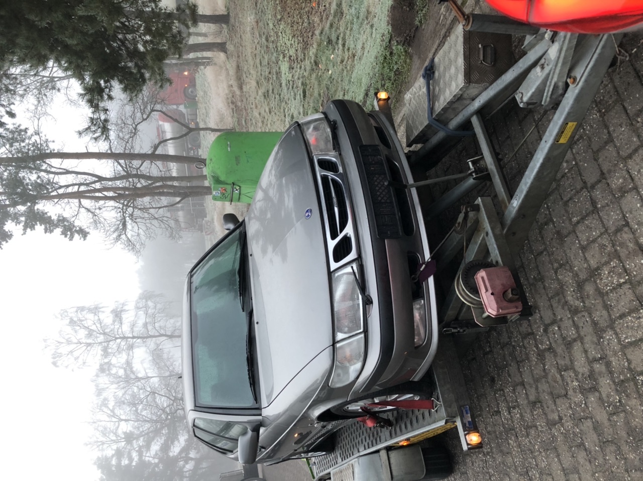

Habe im letzten Jahr von einem Forumskollegen ein 903.1 mit Turbolader Schaden gekauft. Blind.
Karosse top, alles andere war von mir gezockt.
Nachdem der Wagen hier war, auf Trailer überführt, Motor kurz gestartet, Motor lief! Kerzen raus, waren nur verölt. Kompressionstest alle vier Töpfe zwischen 7,2 u. 7,9 bar. Bei minus 10 Grad)

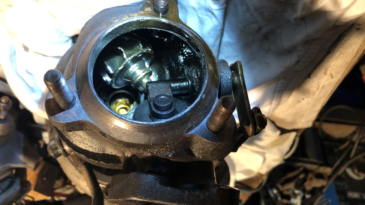

Turbo gebraucht gekauft, Original Garrett, dazu Dichtungssätze Ölwanne und Turbo.

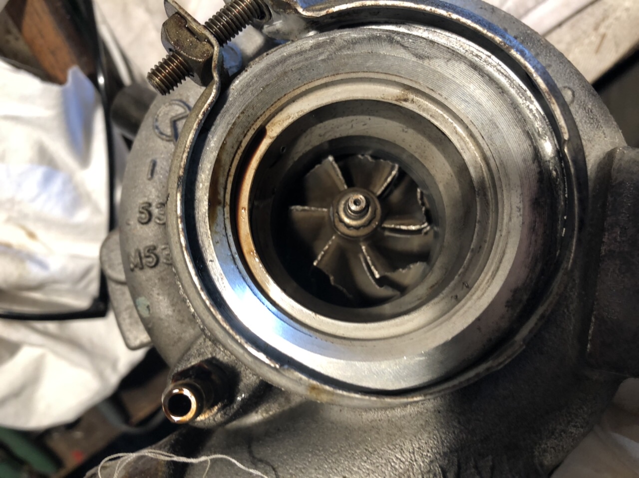

Turbolader war Schrott, Gebrauchter ist eingebaut. Beide KATs sind voll Öl! Da lief fast ein halber Liter raus. Die Zulassung wird dauern, da Holländisches Fahrzeug. Kann ich beide KATs von außen erhitzen um überschüssiges Öl rauszubekommen?
Oder ist durch das Öl ein irreparabler Schaden entstanden?

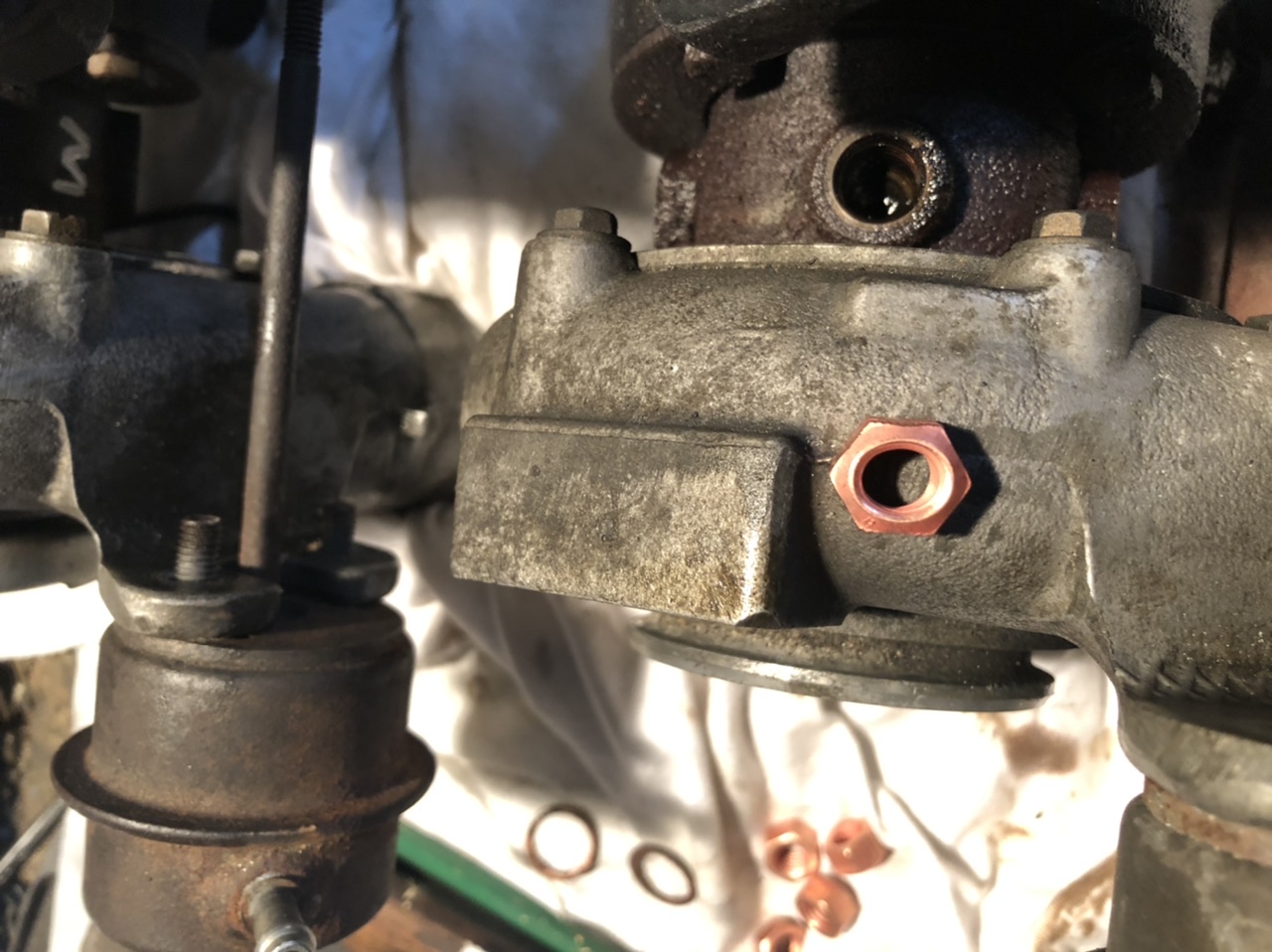

Und dann, die Kupferschrauben vom Krümmer, so etwas unförmiges habe ich noch nie gesehen. Das Foto ist NICHT verzerrt. Normal?, die 12er Nuss passt drauf.
Jetzt kommt die Wanne ab, hoffentlich ist das Sieb verdreckt, weil bis jetzt konnte ich keine Ursache finden….
Die Muttern sind in Ordnung. Solche verkupferten Muttern sollte man immer verwenden da am Turboladerflansch.

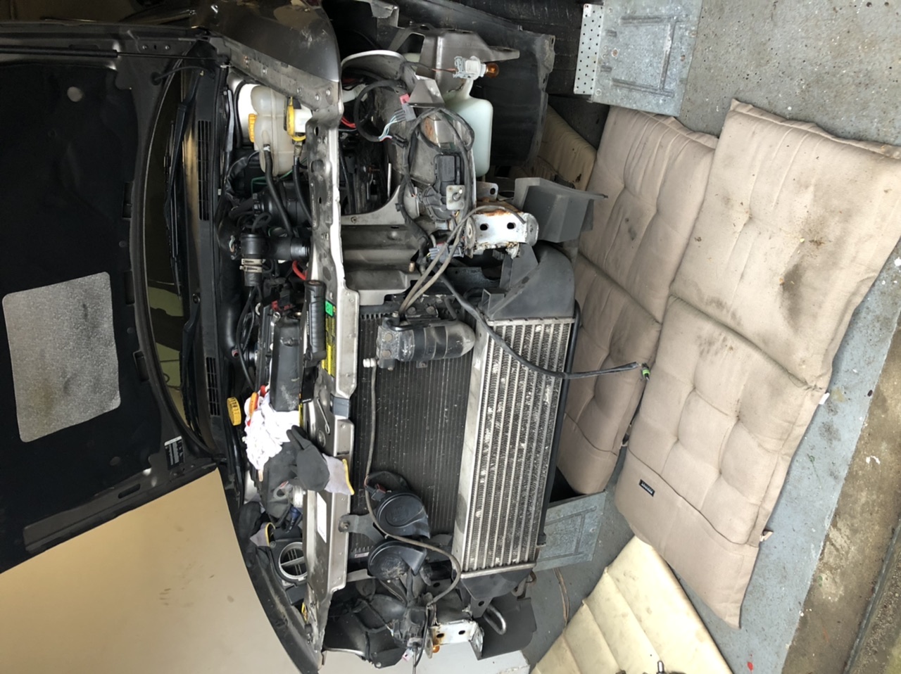

Wie sieht es denn in den Ladedruck Leitungen und Kühler hinsichtlich Trümmern aus? Dürfte auch Öl drin stehen.

Öhm, meinte die Luft Leitung von der Verdichterturbine über LLK zur Drosselklappe.
