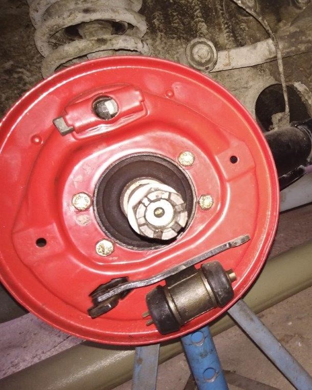

Es besteht Hoffnung, dass diese noch auftaucht, da im und um das Auto noch viele Teile rumliegen, Es war nicht genug Zeit und auch zu wenig Platz um alles zu sichten. Den ehemaligen Besitzer kann man nicht mehr fragen, also ein großes Überraschungspaket. Die sehr gute Substanz und der Wunsch, einen 95 zu haben, waren ausschlaggebend für den Kauf.
Ich muss dazu sagen, dass es sich ganz offensichtlich um ein abgebrochenes Restaurationsprojekt handelt. Es sind viele Reparaturbleche wohl "auf Vorrat" gekauft worden, und in den vorderen Radkästen wurde auch - augenscheinlich sauber - restauriert. Bei der Bremse scheinen die Arbeiten plötzlich eingestellt worden zu sein. Zumindest ist ein neues Ankerblech und ein neuer Bremszylinder montiert worden, wie man auf dem Bild ja sieht. Ich denke, daß sich nach der Abholung und anschließenden Sichtung einige Geheimnisse Lüften werden, ist ein wenig wie eine Schatztruhe zu öffnen :biggrin:...
